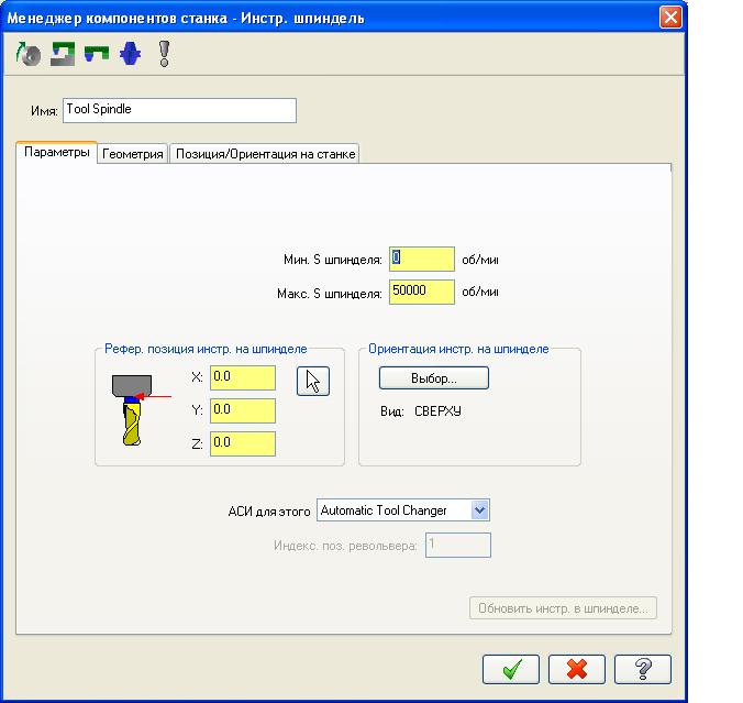

еще вопросс.
а можноли создать свой постпроцес на свой станок. для мастер кам. если можно то как или ткине туда где это можно просчитать и посмотреть.
типа такого смотри и ищи сам в инете не писать. я и так смотрю и ищу . но чото пока толком ничего понятное мне ненашол.

master_70 писал(а):а можноли создать свой постпроцес на свой станок.
Это можно делать у многих САМ программ
master_70 писал(а):но чото пока толком ничего понятное мне ненашол.
Многое не найдешь. Постпроцессоры пишут под заказ.
Постпроцессоры изменяются здесь:
МХ5 04.JPG (7058 просмотров) <a class='original' href='./download/file.php?id=10237&mode=view' target=_blank>Загрузить оригинал (140.75 КБ)</a>
Ну а дальше редактируешь удаляешь/добовляешь компаненты
МХ5 10.JPG (7058 просмотров) <a class='original' href='./download/file.php?id=10236&mode=view' target=_blank>Загрузить оригинал (66.6 КБ)</a>
МХ5 05.JPG (7058 просмотров) <a class='original' href='./download/file.php?id=10238&mode=view' target=_blank>Загрузить оригинал (83.3 КБ)</a>
МХ5 06.JPG (7058 просмотров) <a class='original' href='./download/file.php?id=10239&mode=view' target=_blank>Загрузить оригинал (92.05 КБ)</a>
МХ5 07.JPG (7058 просмотров) <a class='original' href='./download/file.php?id=10240&mode=view' target=_blank>Загрузить оригинал (46.97 КБ)</a>
МХ5 08.JPG (7058 просмотров) <a class='original' href='./download/file.php?id=10241&mode=view' target=_blank>Загрузить оригинал (38.68 КБ)</a>
МХ5 09.JPG (7058 просмотров) <a class='original' href='./download/file.php?id=10242&mode=view' target=_blank>Загрузить оригинал (71.85 КБ)</a>
Как это все грамотно делать я незнаю. Мне хватает того что есть :hehehe:

master_70
спасибо !
мне интересно просто смогулия что нить нарисовать. чтоб было похоже на мой станок. это типа простопопробывать и понять. спасибо буду курить потихоньку эту темку.
