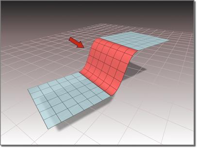

они его называют именно blend. по сути примерно тоже самое, что и smoothing, только на сколько я понимаю он не будет изменять плавные траектории, а только "острые" углы.
il_nurbs_blend_surf.jpg (3046 просмотров) <a class='original' href='./download/file.php?id=10141&mode=view' target=_blank>Загрузить оригинал (15.75 КБ)</a>
PKM писал(а):Кстати, с ускорениями в ЕМС намутили. Обычно используется только половина максимального ускорения оси, ради случаев реверса при включенном блендинге траектории..
Где все это делается?

PKM писал(а):Кстати, с ускорениями в ЕМС намутили. Обычно используется только половина максимального ускорения оси, ради случаев реверса при включенном блендинге траектории...
Очень нехорошо это для ВСО.
Надеюсь, в S-кривых этот недостаток уже устранили
scout писал(а):если да, то что это?
вы попроще бы сказали, а то в двойных отрицаниях смысл совсем теряется...

aystarik писал(а):вы попроще бы сказали, а то в двойных отрицаниях смысл совсем теряется...
не я только спросил... Ник ответил. Просто blend - вроде как смешивать означает, а smooth - сглаживать, вот и вышел когнитивный диссонанс
Re: LinuxCNC S-разгон и торможение
Добавлено: 13 дек 2012, 21:30
PKM
не уверен точно, как перевести
смысл блендинга в плавном переходе между участками траектории (скругление углов) без значительного снижения скорости подачи.
фактически ускорение для следующего движения начинается еще до окончания замедления текущего, т.е. наложение движений (и ускорений) - блендинг
и вот что пишут: The acceleration and deceleration phase each use half the ini file MAX_ACCELERATION. In a blend that is an exact reversal, this causes the total axis acceleration to equal the ini file MAX_ACCELERATION. In other cases, the actual machine acceleration is somewhat less than the ini file acceleration
таким образом до половины максимального ускорения привода может не использоваться
http://linuxcnc.org/docs/html/common/Us ... _following
