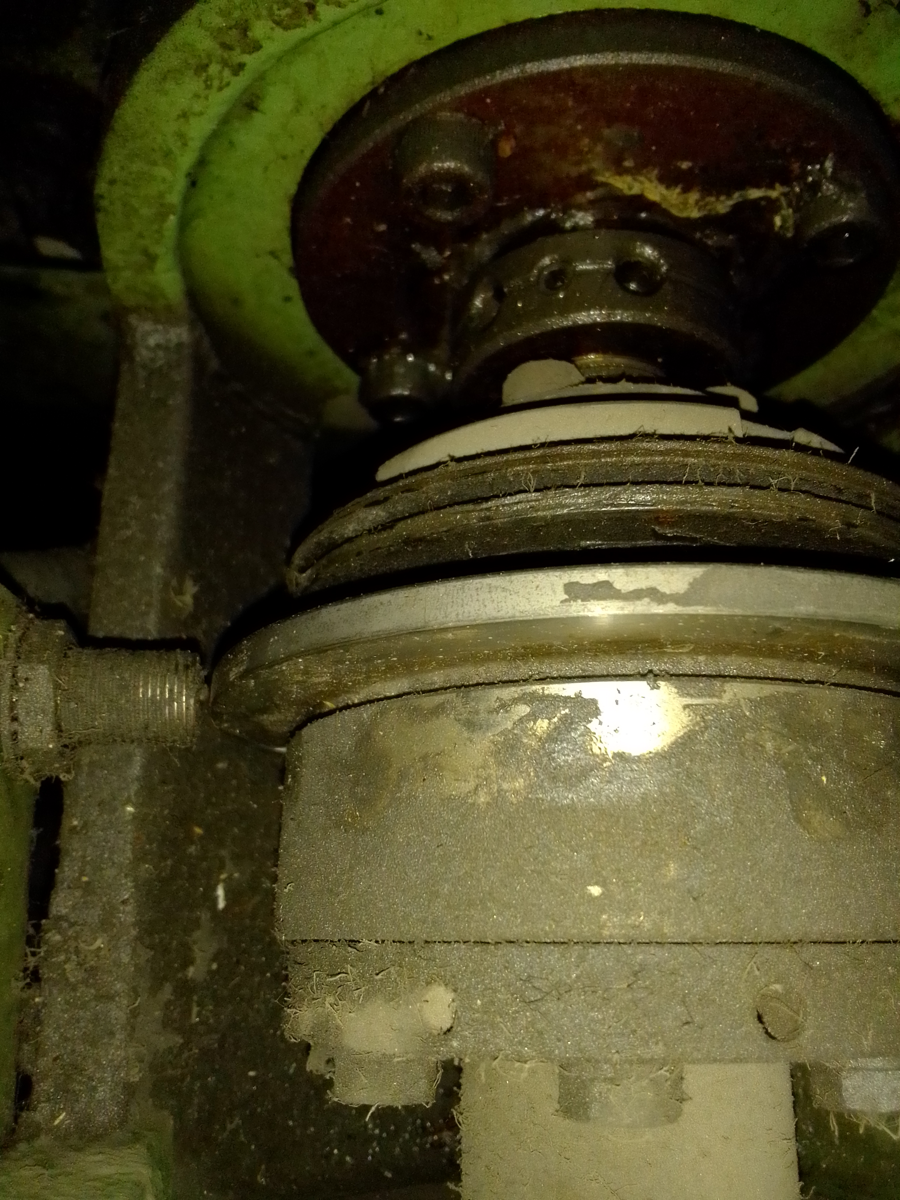

На осях стоят муфты которые при перегрузке, отключают двигатель. И торцевой датчик для индикации этого состояния.
Резцедержатель 12 позиций, 6 для осевого инструмента. Один золотник, поворот(как на 1В340Ф3), при совпадении позиций, доворот и зажим.
Муфта на оси Х (6693 просмотра) <a class='original' href='./download/file.php?id=166526&sid=4b95c5a20266670a781b241bf646cd40&mode=view' target=_blank>Загрузить оригинал (3.38 МБ)</a>

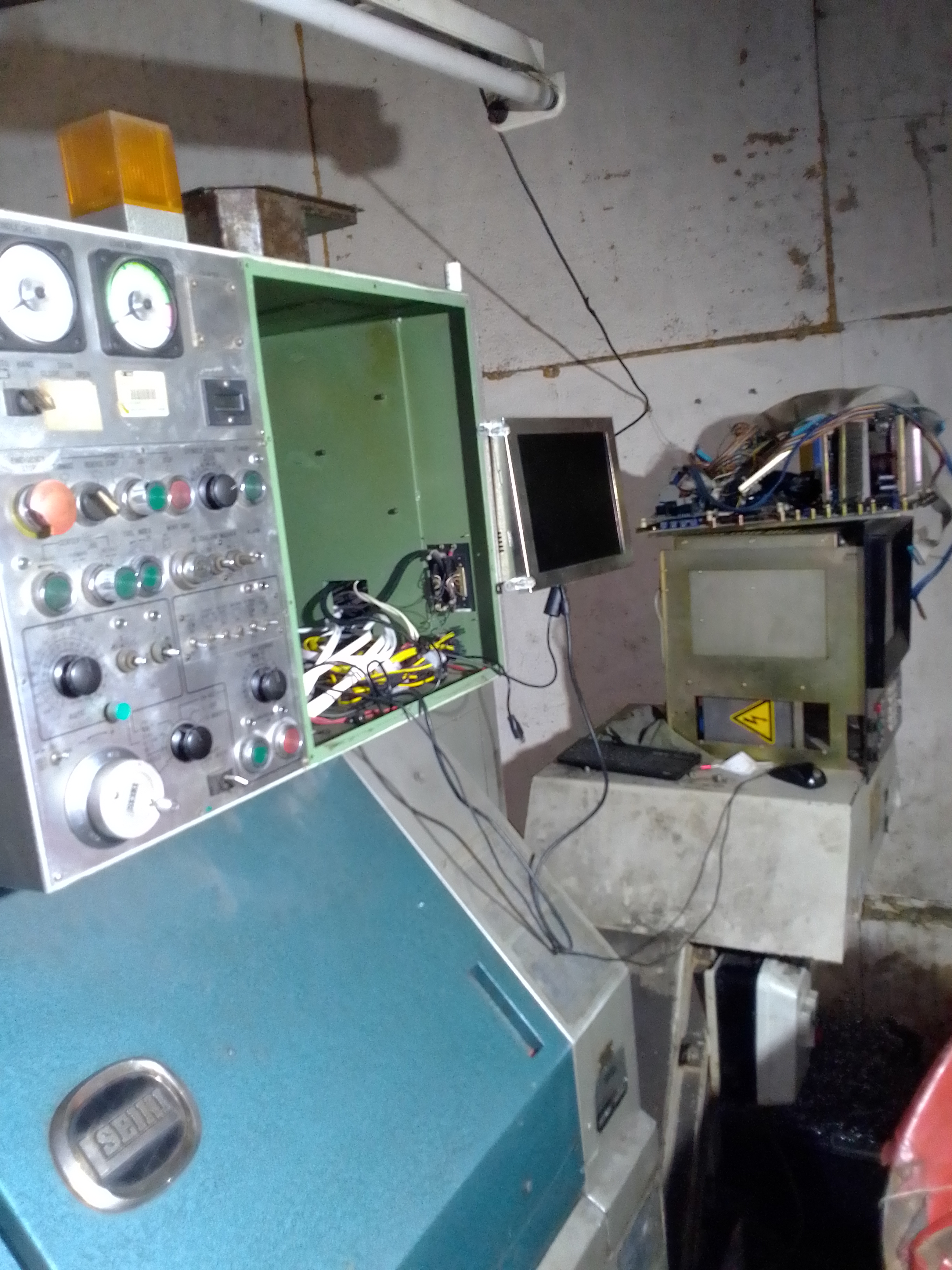

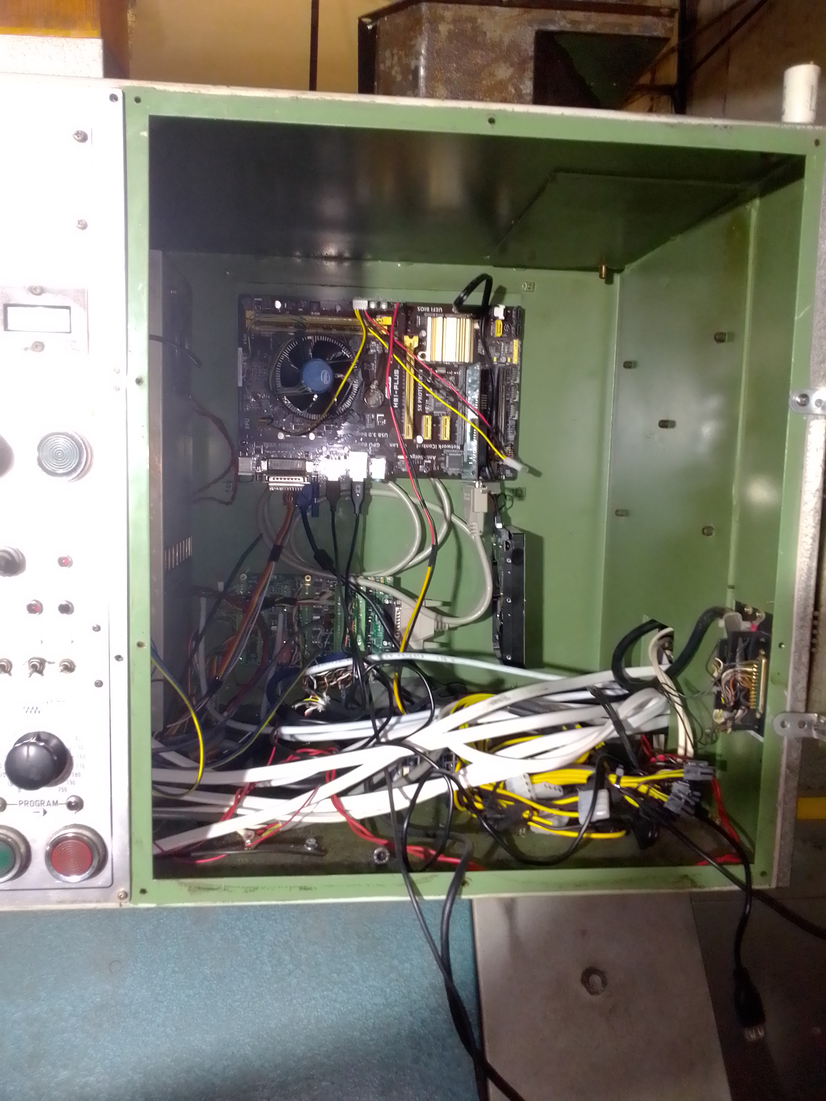

Станок в работе, осталась установка монитора в пульт.
Взяли промышленный небольшой, но изображение очень мелкое.
Скорость поворота резцедержки довольно высокая, где регулировать не нашел.
Видео работы
https://youtu.be/POnsnm1KjvY
Пульт, на заднем фоне ещё и не весь комплект fanuc (5999 просмотров) <a class='original' href='./download/file.php?id=167677&sid=4b95c5a20266670a781b241bf646cd40&mode=view' target=_blank>Загрузить оригинал (3.04 МБ)</a>
Компьютер и комплект mesa в пульте (5999 просмотров) <a class='original' href='./download/file.php?id=167678&sid=4b95c5a20266670a781b241bf646cd40&mode=view' target=_blank>Загрузить оригинал (2.74 МБ)</a>
magnetic
Сообщения: 409
Репутация: 73
Re: Очередной японец Hitachi Seiki HT-20
Сообщение magnetic »
cable management на высоте
Leo_1943
Сообщения: 837
Репутация: 250
Настоящее имя: Леонид
Откуда: Харьков
Сообщение Leo_1943 »
Пришлось добрасывать тем что есть
