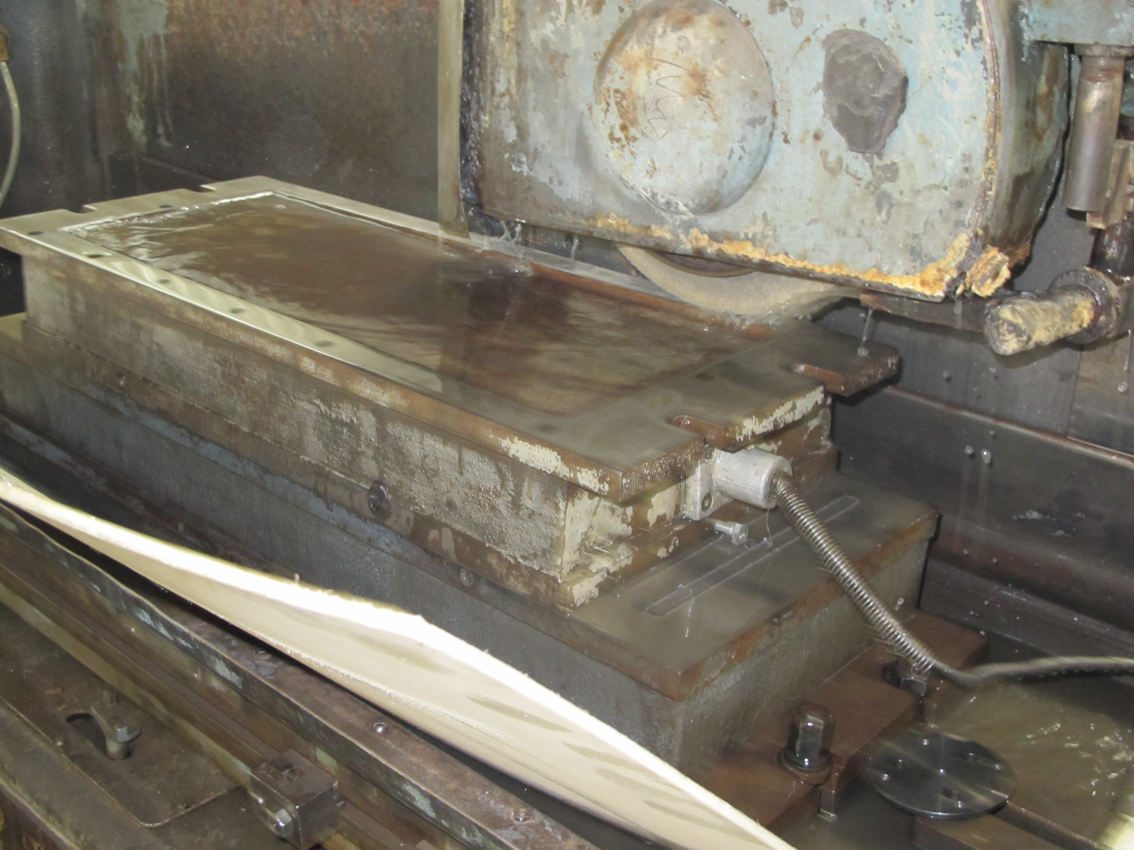

Маленькая плита верхом на большой.
IMG_4890.JPG (13338 просмотров) <a class='original' href='./download/file.php?id=164892&mode=view' target=_blank>Загрузить оригинал (1.91 МБ)</a>
Чистим подошву.
Шлифовальный 3б722. Старый и облезлый, правда дает не плоскостность около 5 микрон на метр. Пока стоит в очереди на модернизацию. Сейчас не до него.
Будем ставить УЦИ с линейками, синхронную правилку камня, датчик касания, новую станцию СОЖ с гидроциклоном и полотенцем.

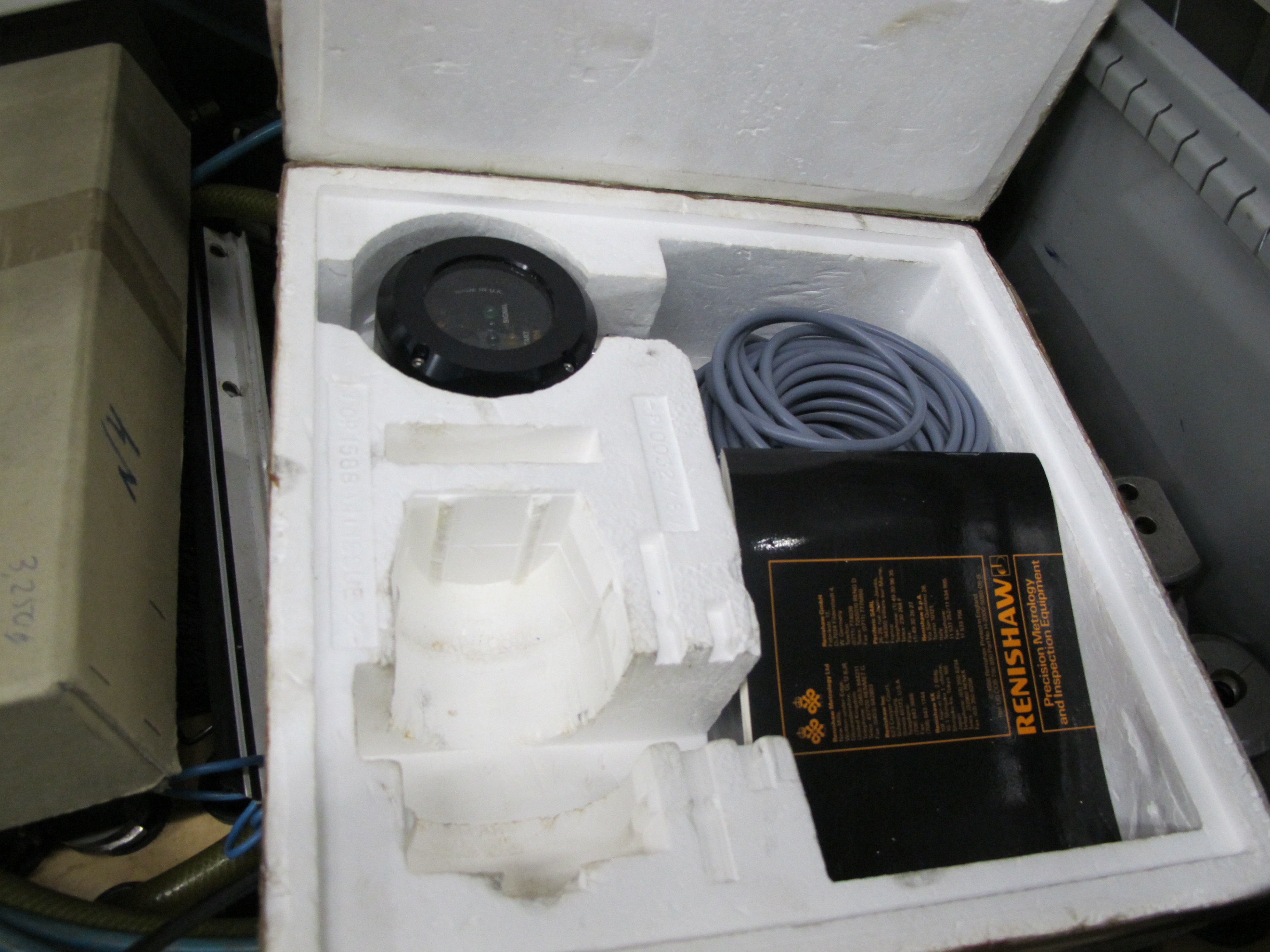

Очередной пациент нашей лечебницы.
IMG_4871.JPG (13260 просмотров) <a class='original' href='./download/file.php?id=164922&mode=view' target=_blank>Загрузить оригинал (1.8 МБ)</a>
IMG_4872.JPG (13260 просмотров) <a class='original' href='./download/file.php?id=164923&mode=view' target=_blank>Загрузить оригинал (1.91 МБ)</a>
IMG_4873.JPG (13260 просмотров) <a class='original' href='./download/file.php?id=164924&mode=view' target=_blank>Загрузить оригинал (2.04 МБ)</a>
IMG_4874.JPG (13260 просмотров) <a class='original' href='./download/file.php?id=164925&mode=view' target=_blank>Загрузить оригинал (2.29 МБ)</a>
IMG_4882.JPG (13260 просмотров) <a class='original' href='./download/file.php?id=164926&mode=view' target=_blank>Загрузить оригинал (1.84 МБ)</a>
IMG_4883.JPG (13260 просмотров) <a class='original' href='./download/file.php?id=164927&mode=view' target=_blank>Загрузить оригинал (1.75 МБ)</a>
IMG_4884.JPG (13260 просмотров) <a class='original' href='./download/file.php?id=164928&mode=view' target=_blank>Загрузить оригинал (3.14 МБ)</a>
Ему около 20 лет, на счетчике работы чуть больше 6000 часов.
Он четырех осевой, но по некоторым сведениям ЧПУ у него 5 осевое.
Шпиндель 9 киловатт 18 тысяч оборотов ISO30 Водяное охлаждение со своим холодильником.
Станок оборудован графитовой опцией. Большой белый шкаф - пылесос. Труба заводится через крышу и подключается к ящику, с боковыми засосами. Он ставится на рабочий стол. В догонку к нему дали тумбу LISTA с инструментом и оснасткой( той, что бывшие старперы владельцы не успели потерять :lol: )
Плюс, в качестве бонуса, дали шпиндель для внутренней шлифовки на 50 тысяч оборотов, контроллер, и набор не комплектных костей, который раньше был устройством для орбитальной координатной шлифовки отверстий в прессформах. Ну и куча коробок с алмазным и КБН-новским шлифовальным инструментом. Это из хорошего.
Из плохого. Эти криворукие дятлы (по другому не скажешь) вместо того, что бы в систему охлаждения заливать тосол, деионизированную воду или что то подходящее, похоже лили из ближайшей лужи. Там на одном водяном быстроразъеме есть не большая утечка. В общем через некоторое время охлаждение начало заростать и шпиндель стал перегреваться. Деды стали подкручивать температуру холодильника. Когда крутить стало не чего, сработала защита в приводе по теплу. Они полезли в привод(он состоит из четырех весьма натоптанных плат) и благополучно его спалили. :lol: После чего станок стоял и ждал пока вся контора не обанкротится.

Плюс ко всему с десяток разнокалиберных канистр для этого станка с маслом, концентратом СОЖ, теплоноситель для холодильника. Все полные. Лежали в соседнем помещении под кучей мусора. :hehehe:

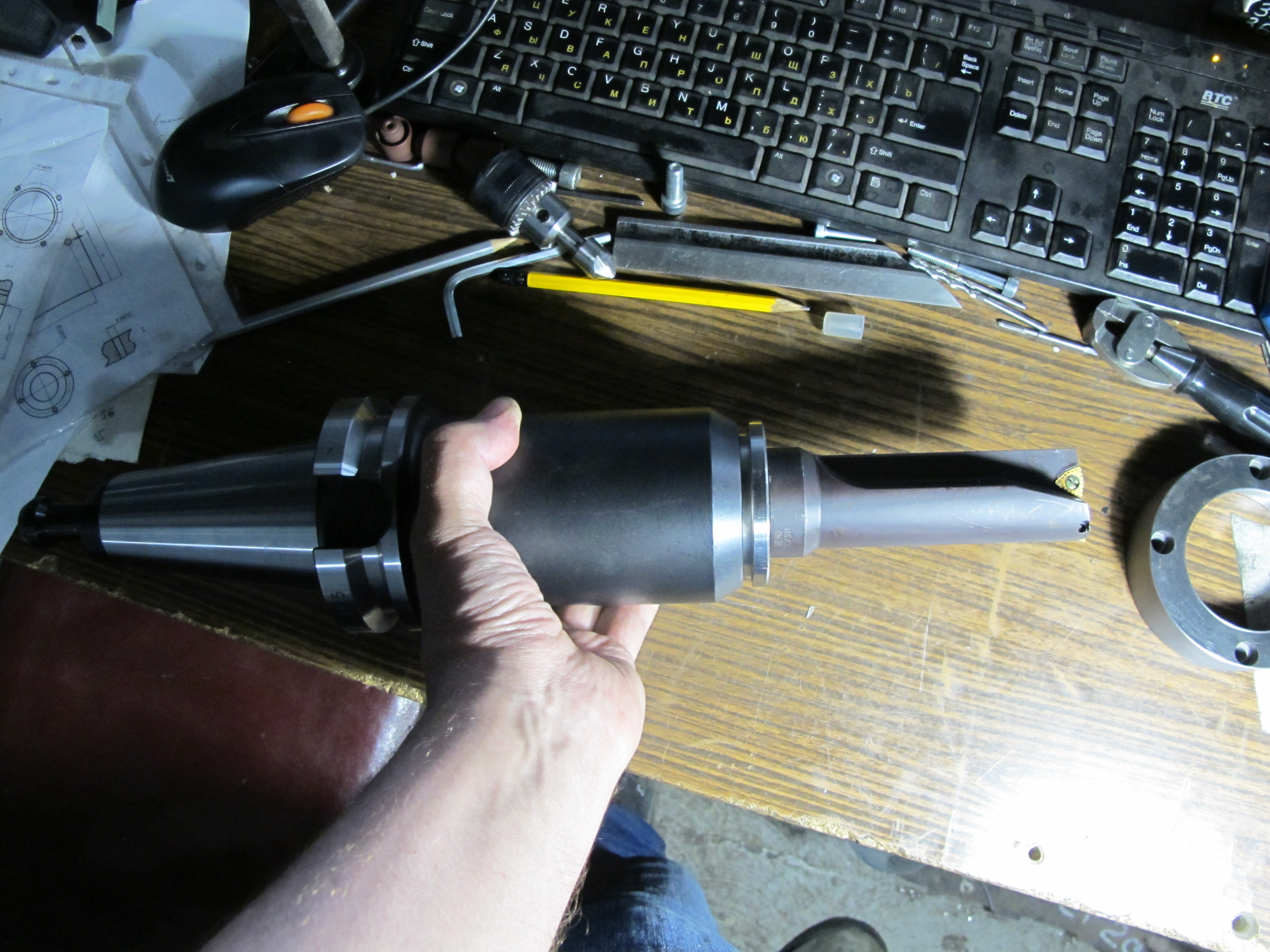

Сделали переходную втулку для приблудной оправки с внутренним отверстием 46мм и получился Велдон 40мм.
IMG_4893.JPG (12726 просмотров) <a class='original' href='./download/file.php?id=165516&mode=view' target=_blank>Загрузить оригинал (2.08 МБ)</a>
Стружка из под сверла получается весьма мясистая и летит метра на три, пока не стукнется в станочное ограждение.

В последнее время зачастили ходоки с образцами пластинок и фрез. И каждый божится, что их пластинки самые стойкие(Мамой клянусь! :hehehe: ) Но на их сладкие речи у нас есть машинка для не предвзятого контроля.
Меряем, работаем, опять меряем.
Через час работы по стали покрытие протерто, концы скололись на семь микрон.
IMG_4904.JPG (12722 просмотра) <a class='original' href='./download/file.php?id=165534&mode=view' target=_blank>Загрузить оригинал (1.97 МБ)</a>
IMG_4914.JPG (12726 просмотров) <a class='original' href='./download/file.php?id=165533&mode=view' target=_blank>Загрузить оригинал (1.61 МБ)</a>

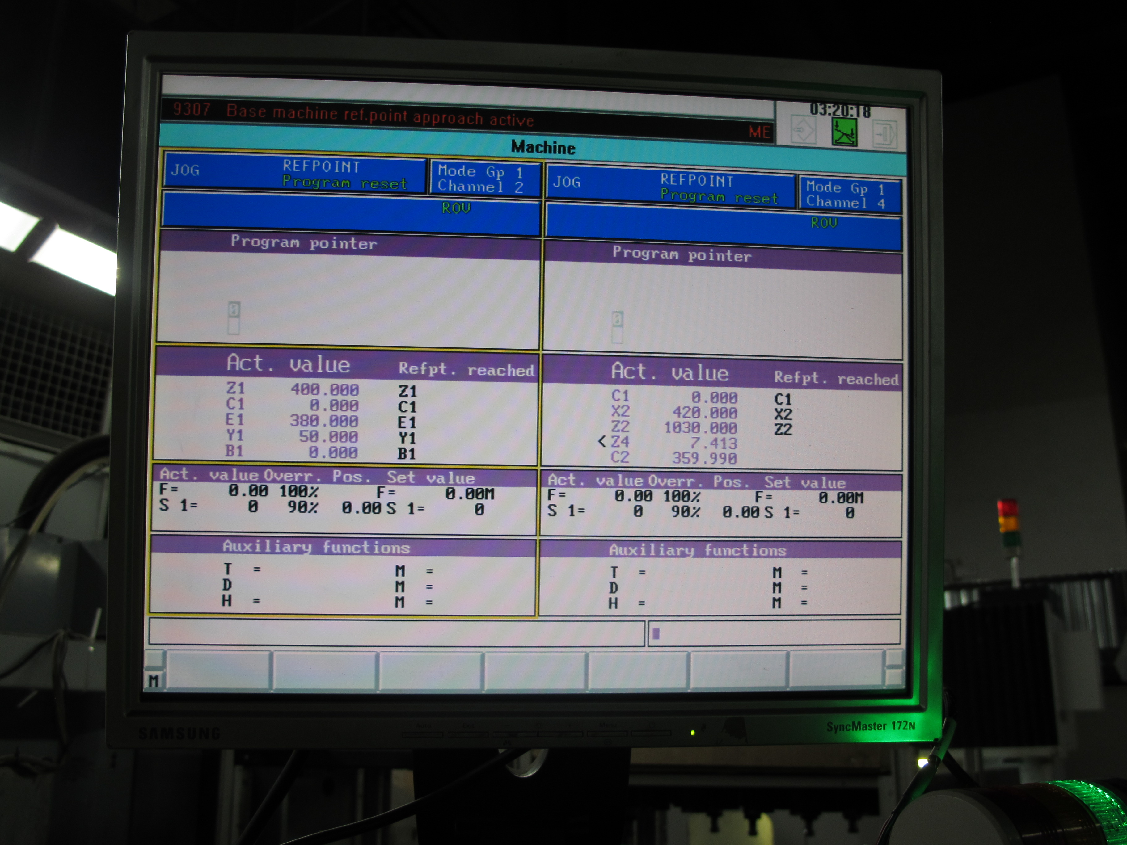

Давненько я в свою тему не заглядывал. Дел много. По заветам доброго доктора Франкенштейна :hehehe: мы собрали из двух покойников вполне живую корзину 840С, научились делать реплики винчестеров со всеми Сименсовскими защитами(Акронис тут не годится), разобрались в конфигурации в системе ФлексОС и в результате получили такие симпатичные картиночки.
IMG_4994.JPG (10011 просмотров) <a class='original' href='./download/file.php?id=170921&mode=view' target=_blank>Загрузить оригинал (2.48 МБ)</a>
Все привода на слежении.
IMG_4997.JPG (10011 просмотров) <a class='original' href='./download/file.php?id=170922&mode=view' target=_blank>Загрузить оригинал (2.84 МБ)</a>
У монитора села подсветка, посему пока так.
Парковка.
IMG_5000.JPG (10011 просмотров) <a class='original' href='./download/file.php?id=170923&mode=view' target=_blank>Загрузить оригинал (1.72 МБ)</a>
Основное окно
IMG_5001.JPG (10011 просмотров) <a class='original' href='./download/file.php?id=170924&mode=view' target=_blank>Загрузить оригинал (1.6 МБ)</a>
Режим токарки-фрезеровки с левым шпинделем.
IMG_5002.JPG (10011 просмотров) <a class='original' href='./download/file.php?id=170925&mode=view' target=_blank>Загрузить оригинал (1.65 МБ)</a>
Перебрал цепь конвеера, проварил его текший корпус. Сейчас чистим и восстанавливаем жалюзи. Там их в сумме килограмм на двести будет. Протерты пластиковые скребки - уплотнения. Немцы, которые их делали, уплотнения не продают. Только новые жалюзи. За комплект захотели цену трети всей суммы по чем нам обошелся станок :lol: . Если не получится купить, то будем делать форму и лить кусочками из уретана.
