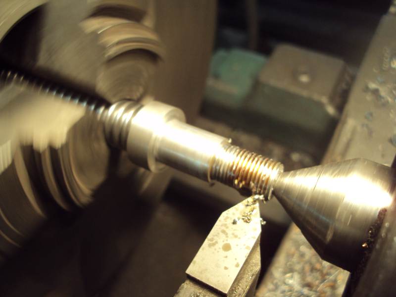

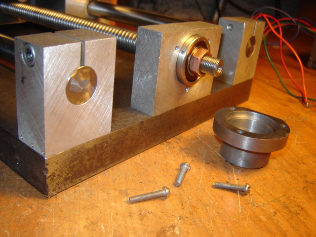

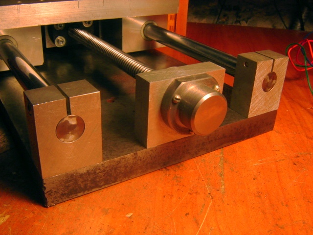

Сегодня нарезал резьбу на хвостовике винта, чтоб окончательно закрепить подшипники и избавиться от люфта в этой части. Стол почти готов скоро можно переходить к оси X.
Нарезка резьбы на токарном станке вручную. По мне так самая нудная и противная операция. Бррр. (9349 просмотров) <a class='original' href='./download/file.php?id=9323&sid=4687b6122f1af557e22ff58700b4701f&mode=view' target=_blank>Загрузить оригинал (51.48 КБ)</a>

Радиально упорные подшипники. Правда не хватает контр гайки. Не нашел второй с таким шагом. Утро вечера мудренее. (9349 просмотров) <a class='original' href='./download/file.php?id=9324&sid=4687b6122f1af557e22ff58700b4701f&mode=view' target=_blank>Загрузить оригинал (142.14 КБ)</a>
А так с закрытой крышкой. (9349 просмотров) <a class='original' href='./download/file.php?id=9325&sid=4687b6122f1af557e22ff58700b4701f&mode=view' target=_blank>Загрузить оригинал (129.05 КБ)</a>

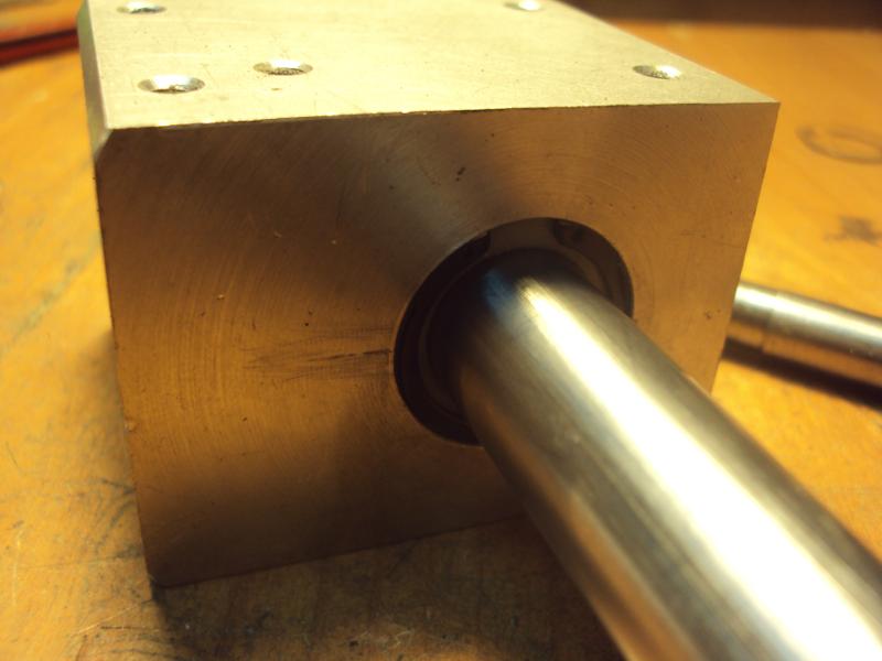

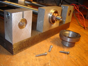

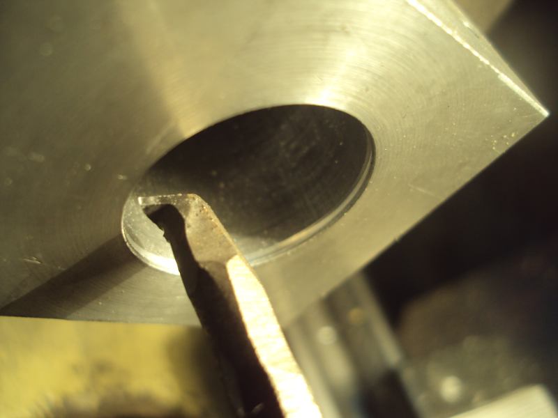

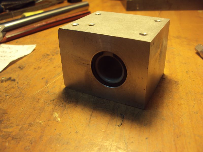

Наконец то есть чуть, чуть времени продолжить. Прежде чем приступить к оси Х, вспомнил что подшипники скольжения не закрепленны. Думал думал как это сделать, и решил применить стопорные кольца. Подшипники в корпус входят с небольшим натягом и если просто давить пальцем то не вылезают, так что кольца нужны похоже только для отчистки совести.
Как лучше сделать защиту от стружки ? Вот что не дает мне покоя !
Нарезка канавки под стопор. (9270 просмотров) <a class='original' href='./download/file.php?id=9468&sid=4687b6122f1af557e22ff58700b4701f&mode=view' target=_blank>Загрузить оригинал (49.74 КБ)</a>
В сборе. (9270 просмотров) <a class='original' href='./download/file.php?id=9469&sid=4687b6122f1af557e22ff58700b4701f&mode=view' target=_blank>Загрузить оригинал (71.77 КБ)</a>
В сборе.

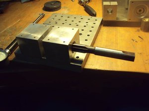

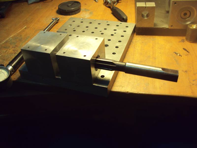

Ползуны окончательно закреплены на столе с применением резьбового клея. И прошелся разверточкой чтоб сгладить деформации после запрессовки втулок. Зазор вал подшипник после обработки получился 0.035 мм. (9270 просмотров) <a class='original' href='./download/file.php?id=9471&sid=4687b6122f1af557e22ff58700b4701f&mode=view' target=_blank>Загрузить оригинал (50.99 КБ)</a>

deckard51 писал(а):Как лучше сделать защиту от стружки
фланцем прижать кольцо из резины/пластика и/или войлока.

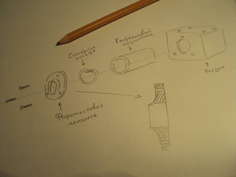

А фторопласт пойдет для данной цели? Я сначала тоже думал про войлок, выточить фланчик в него колечко из войлока вставить и прижать винтиками.
А сейчас в голову идея пришла сделать вот так как на картинке.
Luonnos.JPG (9225 просмотров) <a class='original' href='./download/file.php?id=9496&sid=4687b6122f1af557e22ff58700b4701f&mode=view' target=_blank>Загрузить оригинал (34.67 КБ)</a>

плюс войлока - он масло держать будет. можно возлок на внутренние торцы поставить. исключительно для смазки.

Re: Доведение до ума станка 200*150*93
Это он войлок так обозвал. :)
Фторопласт не подойдёт - в него стружка будет "вдавливаться".

Бывают резиновые грязесъемники похожей конфигурации (как я на рисунке изобразил). Думаю если манжета плотно будет вал обжимать, то все ок будет. Или лучше всетаки войлок шайбочкой прижать ?
Резина лучше - она стружку в итоге вытолкнет из себя, а в фторопласте она так и останется.
