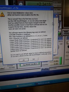

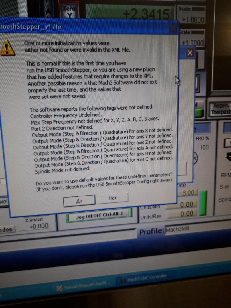

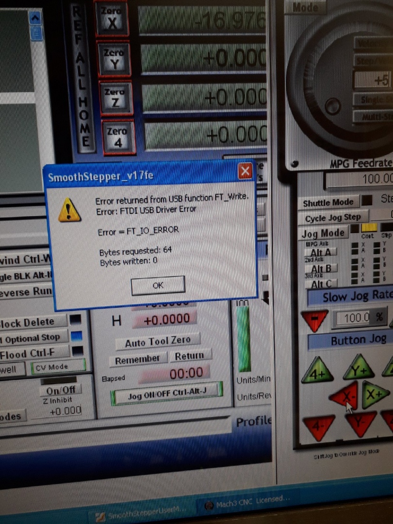

Спасибо за ответ.

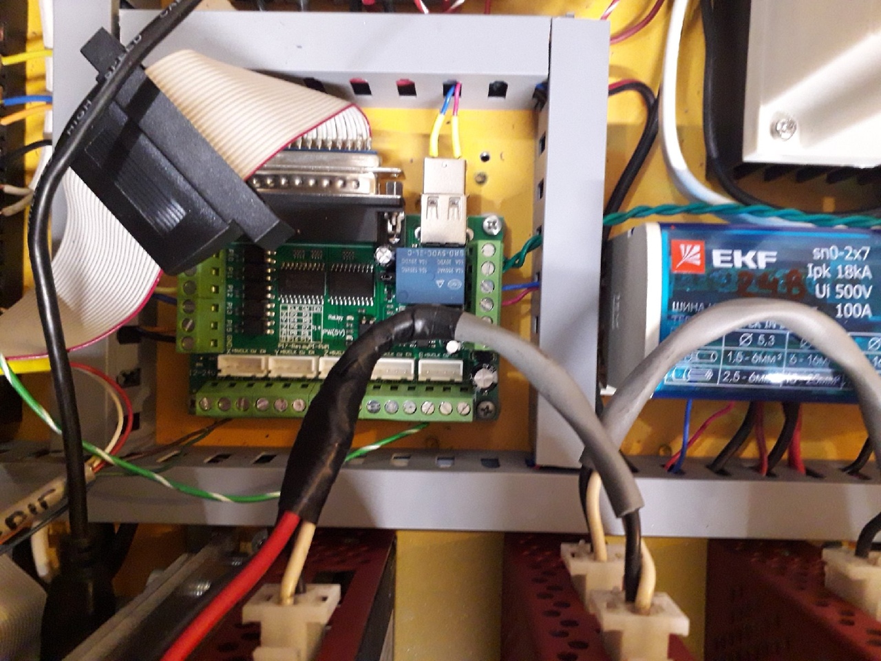

Перемычку проверю - вероятно на питание USB. Так по умолчанию наверное она и стояла. Предполагается питание от USB (кстати зачем предусмотрено внешнее если от USB все работает хорошо?).
Драйвер и плагин вроде корректно установились. Пр подключенном SS Мач3 корректно запускается, дает выбрать профиль SS, только ругается что пины не прописаны (то логично при первом включении).
А вот при включении мозгов шкафа (подача питания на интерфейсную плату) выскакивает эта ошибка.
Плата обычная 5-осевая простенькая, неоднократно такими пользовался.
В нее заведены помимо шлейфа SS и питания USB только 3 провода с сервоусилителя - Х степ/Х дир на пины 2 и 3 и земля на 5В GND.
P.S. Кстати момент: обычно в формате сигнала Step+, Step - информационный сигнал степ/дир это как бы минус, а плюсовой провод это +5В. А в этих усилителях как бы наоборот - плюсовые сингалы заводятся в плату и дополнительно кидается земля. Но это наверное без разницы - главное чтобы цепь получалась.

проверил перемычку - питание от ЮСБ

Александр_ писал(а):питание от ЮСБ
От одного обе платы?

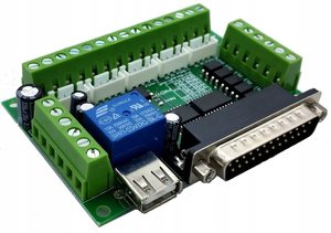

Сообщение Kupfershcmidt »
Александр_ писал(а):нет, это отдельный станок и отдельная плата. Один комп, один SS.
А плата развязки? Я про неё спрашивал.
FLUKE
Сообщения: 832
Репутация: 187
Откуда: Смоленск
Re: USB SmoothStepper ошибки
Сообщение FLUKE »
USS в Даркстоне 7к был по акции.
Если USS сам по себе не виснет, а виснет при включении силовухи, то и рыть надо здесь. Откл от питания плату развязки, но шлейф не отключать и вкл силовуху. Виснет? Если да, то вытащить шлейф из платы развязки, из USS не вытаскивать, пробуем...
От юсб компа что ещё запитано?
Ни разу мне не приходила мысля запитать USS с платой развязки от юсб компа.

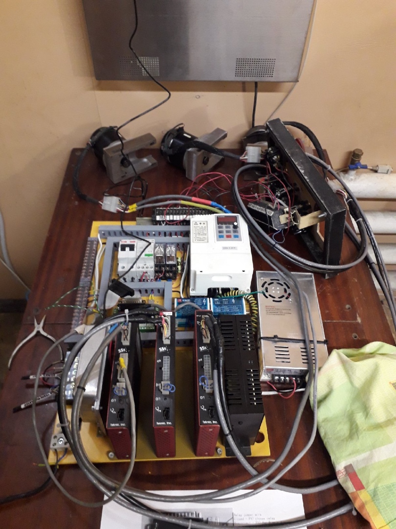

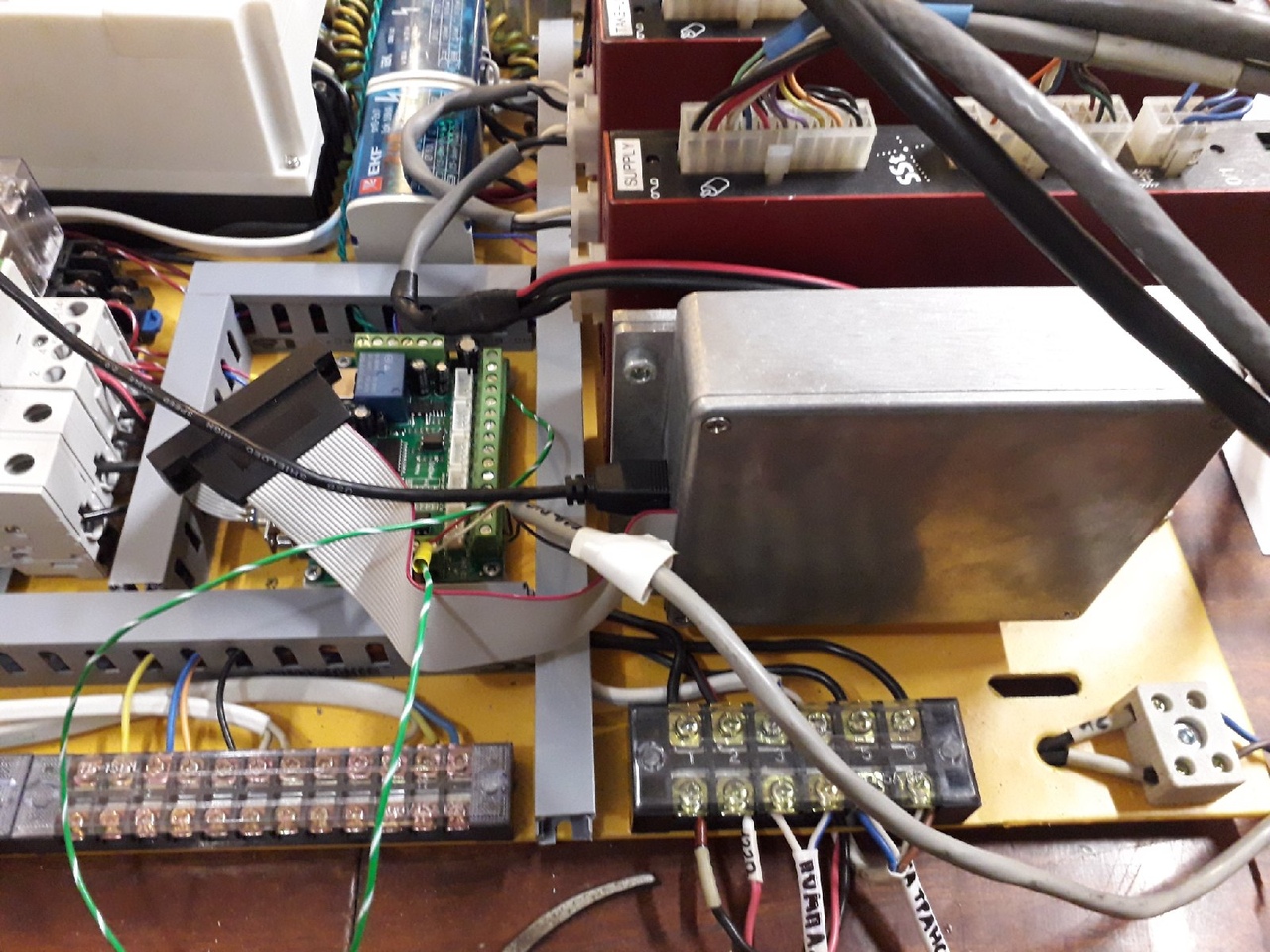

Александр_
Сообщения: 1740
Репутация: 122
Сообщение Александр_ »
плата самая обычная
d3a5b26f4d80b1d4f496fd5cf93e.jpg (3382 просмотра) <a class='original' href='./download/file.php?id=173978&sid=d43e696d8095e07fad3ce76bab7b149e&mode=view' target=_blank>Загрузить оригинал (170.83 КБ)</a>
Александр_
Сообщения: 1740
Репутация: 122
FLUKE писал(а):Ни разу мне не приходила мысля запитать USS с платой развязки от юсб компа.
нет-нет, интерфейсная плата запитана от БП отдельного. Хотя USB разъем на ней намекает что можно и от компа питание брать (даже нужно - мне пришлось ЮСБ разъем распаять чтобы к БП прицепиться)
Enot_1
Сообщения: 1326
Репутация: 242
Настоящее имя: Arkadiy
Откуда: Краснодар
Сообщение Enot_1 »
Заземление, нормальный USB кабель не более 1,8 м длины, фильтры питания, ферритовые кольца.
https://www.machsupport.com/forum/index ... ic=22087.0
Александр_
Сообщения: 1740
Репутация: 122
хм, думаете проблема такого характера?
буду разбираться но пока не похоже
