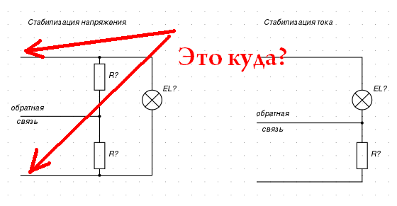

aftaev писал(а):Вот это нужно попробовать все скрутить:
Ждем UAVpilot :eat:
Для диодов надо отдельные БП, переделанные на стабилизацию тока, для пельтье надо обычный БП со стабилизацией напряжения, или вообще выкинуть его - пельтье нужен когда требуется понижать температуру ниже атмосферной, а тут нужно просто отводить тепло и тут от него мало толку будет.
Если диоды должны работать одновременно, то нужны 2 отдельных БП т.к. токи у них разные. Если б были одинаковы, то можно было-бы попробовать обойтись одним.

Re: Мощный лазерный диод
Эти куда?
stab (1).png (3946 просмотров) <a class='original' href='./download/file.php?id=8976&sid=283c692033baa579978bad9265886d83&mode=view' target=_blank>Загрузить оригинал (17.87 КБ)</a>
Rafiq
Сообщения: 1039
Репутация: 6
Сообщение Rafiq »
Земля и выход питания. Верхний на питалово, нижний на землю. Только как на правом рисунке, а то спалишь диод. Ну и R7 считать, чтоб ток был не больше номинального.

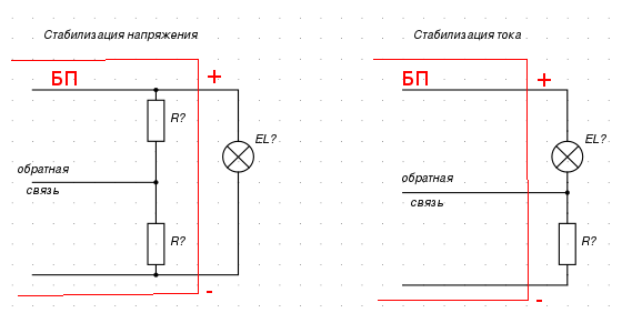

Надеюсь так понятнее:
stab.png (3941 просмотр) <a class='original' href='./download/file.php?id=8977&sid=283c692033baa579978bad9265886d83&mode=view' target=_blank>Загрузить оригинал (15.14 КБ)</a>
UAVpilot писал(а):Надеюсь так понятнее:
буду теперь пробовать :)
Сообщение Rafiq »
aftaev писал(а):буду теперь пробовать :)
Сначала лучше с "тупой" резистивной нагрузкой и амперметром, а то мало ли чего...
