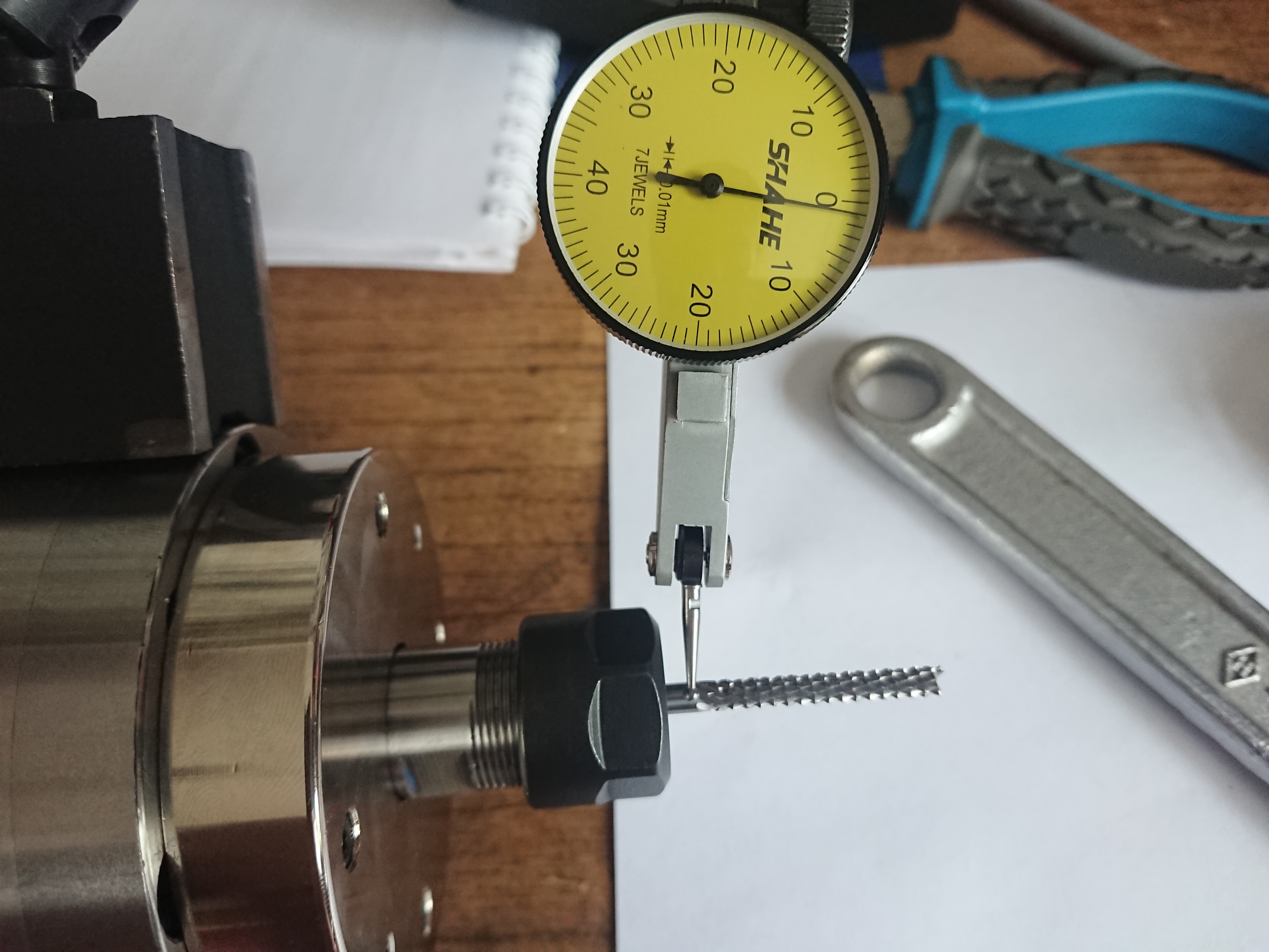

Sashalex24 писал(а):Достаточно для замера обычная твердосплавной фрезы зажатой в цангу. Интересно посмотреть какой будет результат.
Два замера биения на вылете около 4 мм.
1) Фреза 4 мм, цанга шла в комплекте: не более 0,011 мм.
1) Фреза 6 мм, цанга с Alixprress (Набор 100 руб/штука): не более 1/3 сотки ( 0,0033 мм.)
DSC_0805.JPG (5260 просмотров) <a class='original' href='./download/file.php?id=163372&mode=view' target=_blank>Загрузить оригинал (4.97 МБ)</a>
DSC_0806.JPG (5260 просмотров) <a class='original' href='./download/file.php?id=163373&mode=view' target=_blank>Загрузить оригинал (4.87 МБ)</a>
Нормальный результат???? :thinking:
Re: Портальный А3 РП от Вектроника
Добавлено: 26 май 2019, 09:29
биение именно шпинделя надо мерить на конусе. на фрезе там еще цанга добавит.

frezeryga писал(а):биение именно шпинделя надо мерить на конусе. на фрезе там еще цанга добавит.
Именно поэтому выше замеры конуса

У меня была цанга с биением десятка :) если и мерить инструмент, то надо быть уверенным в цангах
