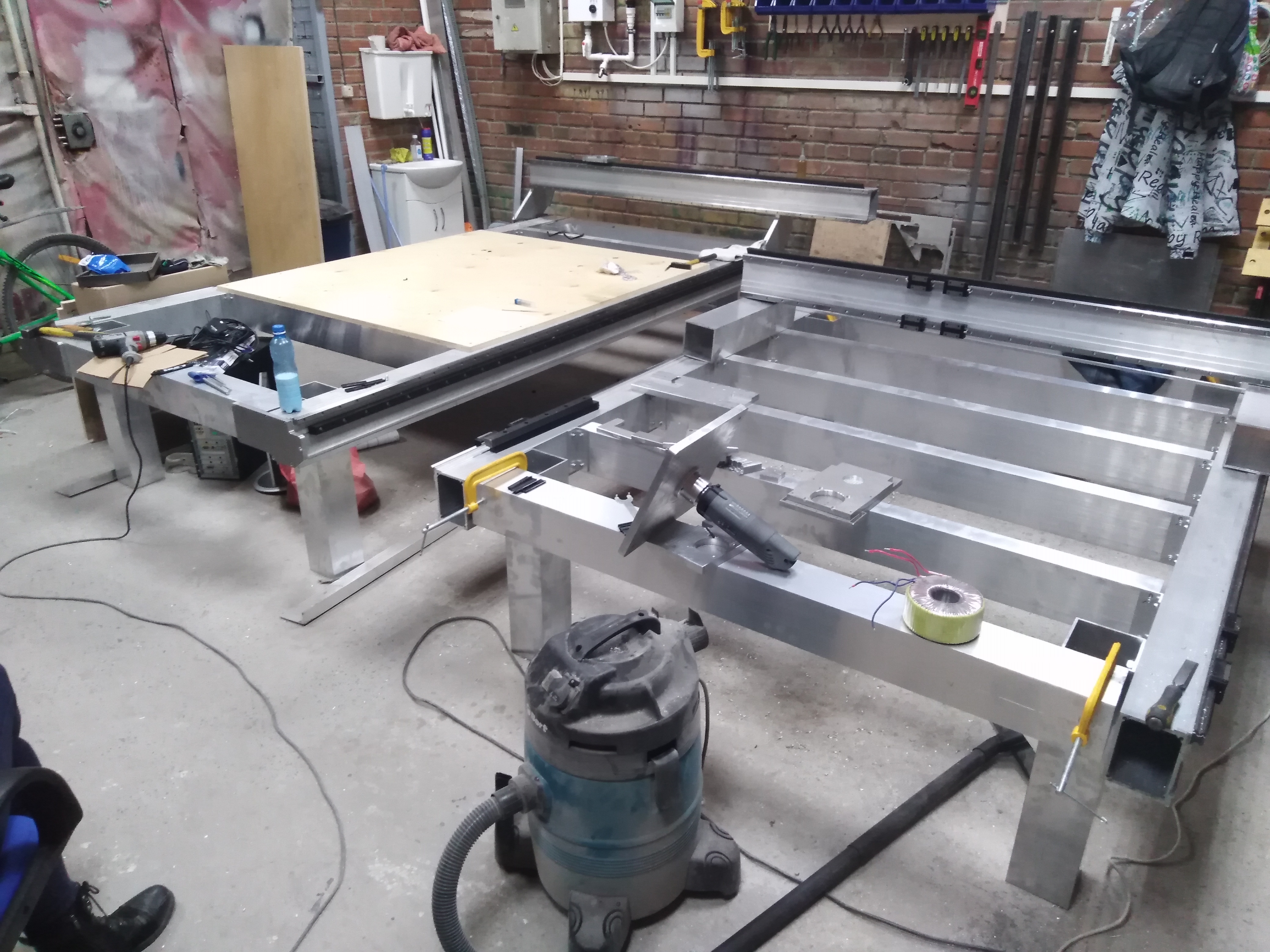

Ещё один крупноформатник скоро сойдёт со стапелей. Прошу не обращать внимание на бардак :) Это неотъемлемая часть процесса
IMG_20190802_164925.jpg (6088 просмотров) <a class='original' href='./download/file.php?id=167139&sid=5f3c7d116dda85fda167bc79c4eff394&mode=view' target=_blank>Загрузить оригинал (3.01 МБ)</a>

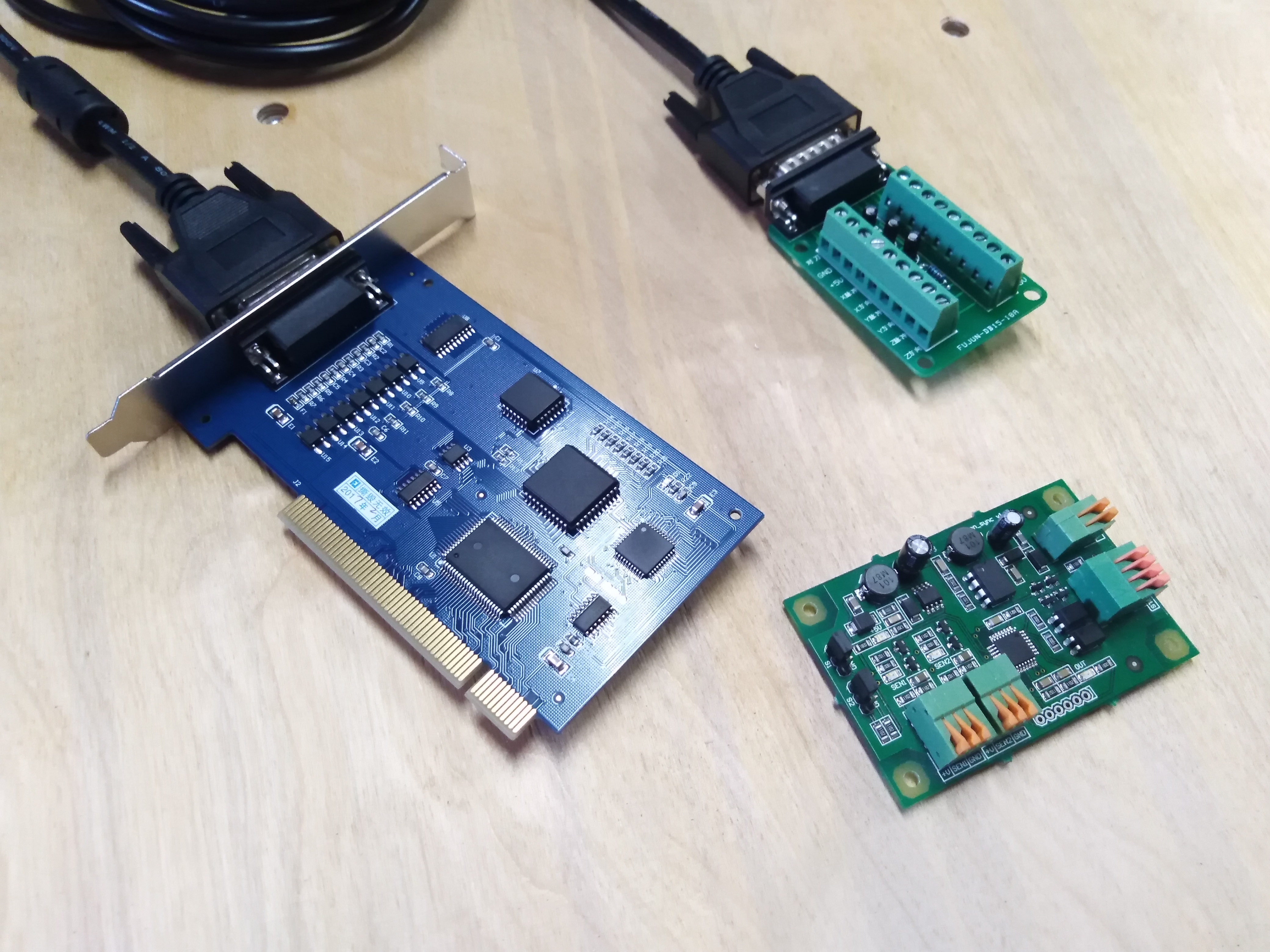

На данный станок решился поставить NCstudio с модулем выравнивания портала. Хочу оценить скорость и надёжность. NC брал в Даркстоне. В Новосиб посылка пришла примерно менее чем за неделю.

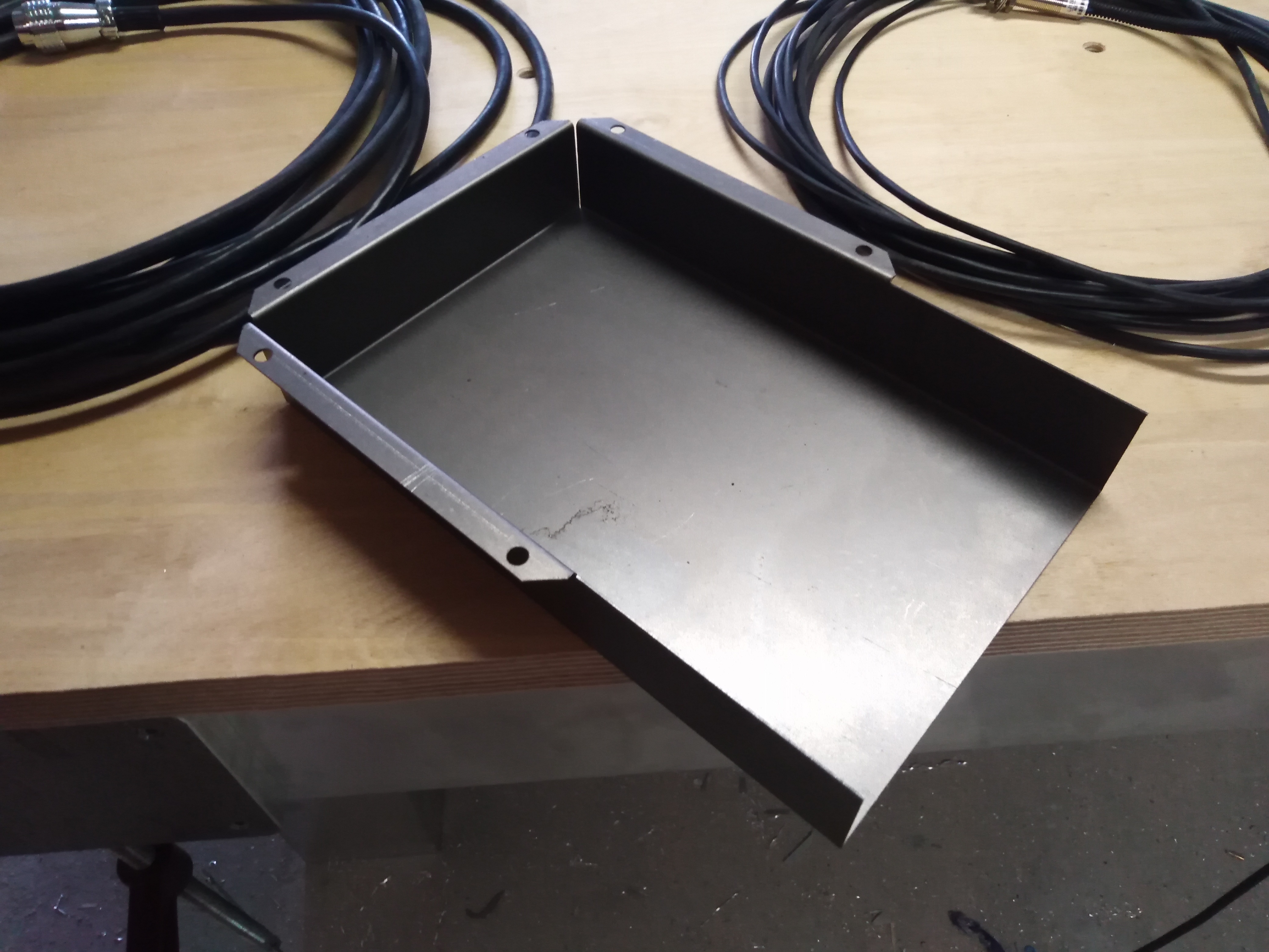

Крышки пылезащиты редукторов оси Y теперь такие. Заказывал у нас в Бердске http://www.siblaser.ru . Сделали недели за 2
IMG_20190802_164950.jpg (6088 просмотров) <a class='original' href='./download/file.php?id=167140&sid=5f3c7d116dda85fda167bc79c4eff394&mode=view' target=_blank>Загрузить оригинал (2.26 МБ)</a>
Фрезеровать 40мм АМГ-6 для первой версии пылезащиты было сложно. Пришлось поэксперементировать с режимами и пшыкать вдшкой

я бы позаботился о защите главных реек, вдоль Х. По опыту моих Тадам-1 и Тадам-2 это главная головная боль. Рейки как-никак замаслены = липкие, летящая/отскакивающая стружка обязательно туда попадет, удачная щепка, затем подмятая под себя шестерней вполне может привести к останову. На удивление (мое) ось У в этом плане (оказалась) менее беспокойная.

В идеале, да, защита должна быть там где в ней есть потребность. Но станок с защитой - станок более высокой ценовой категории. Многие станки, в том числе и на продажу делаются без защиты - значит так делать можно, но надо заострить внимание покупателя на этом. Другой вопрос в том, насколько сильный вред производству может нанести такая попавшая щепка. Если каждый день - то да, нафиг нужен такой станок. Но раз такие станки продолжают делать на продажу и народ их берёт, то рискну предположить что "удачно попавшая щепка" - носит крайне редкий характер. К тому же стружкоотсос с щётками в помощь.

CNC-Logic писал(а):На данный станок решился поставить NCstudio с модулем выравнивания портала
И как успехи с модулем.
CNC-Logic
Сообщения: 1540
Репутация: 815
Откуда: г.Новосибирск
Re: Крупноформатные ЧПУ станки CNC-Logic
Сообщение CNC-Logic »
NikolayUa24 писал(а):И как успехи с модулем.
Все прекрасно. Скорость по X-Y поднялась до 17м/мин. Видео тест пока такой https://www.youtube.com/watch?v=W6uNM7b ... e=youtu.be. Чуть пожже будет ещё видео с фрезеровкой букового панно.
НЦшка показала себя на высоте: сбоев вообще не было не разу. Большие объёмы файлов грузит отлично и ничего не виснет

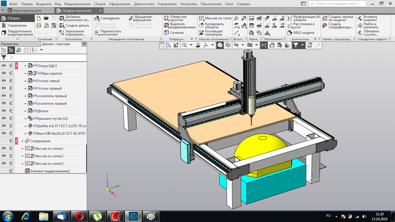

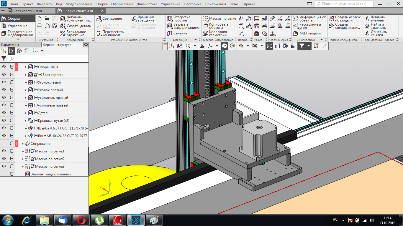

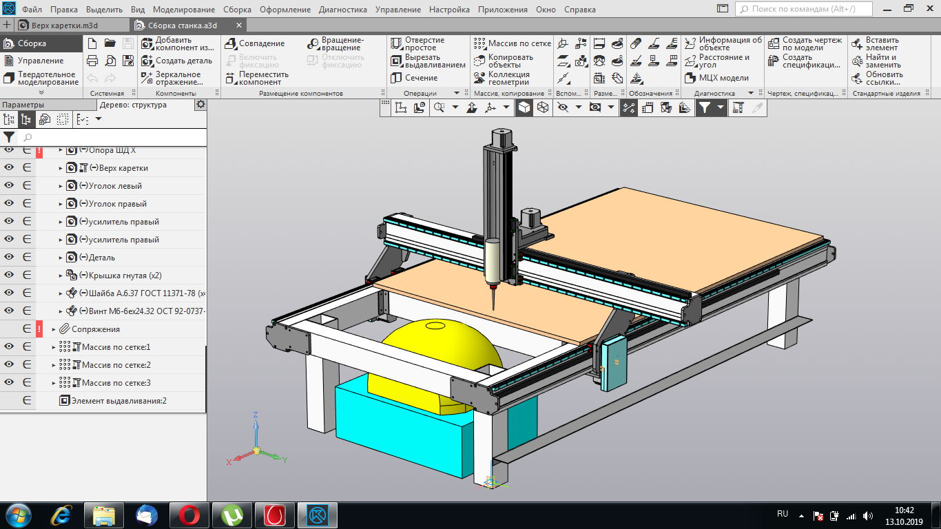

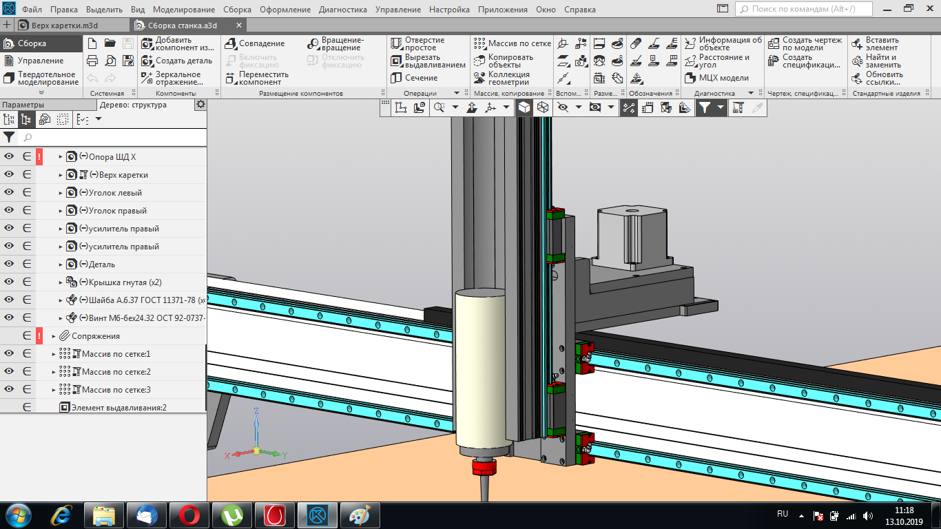

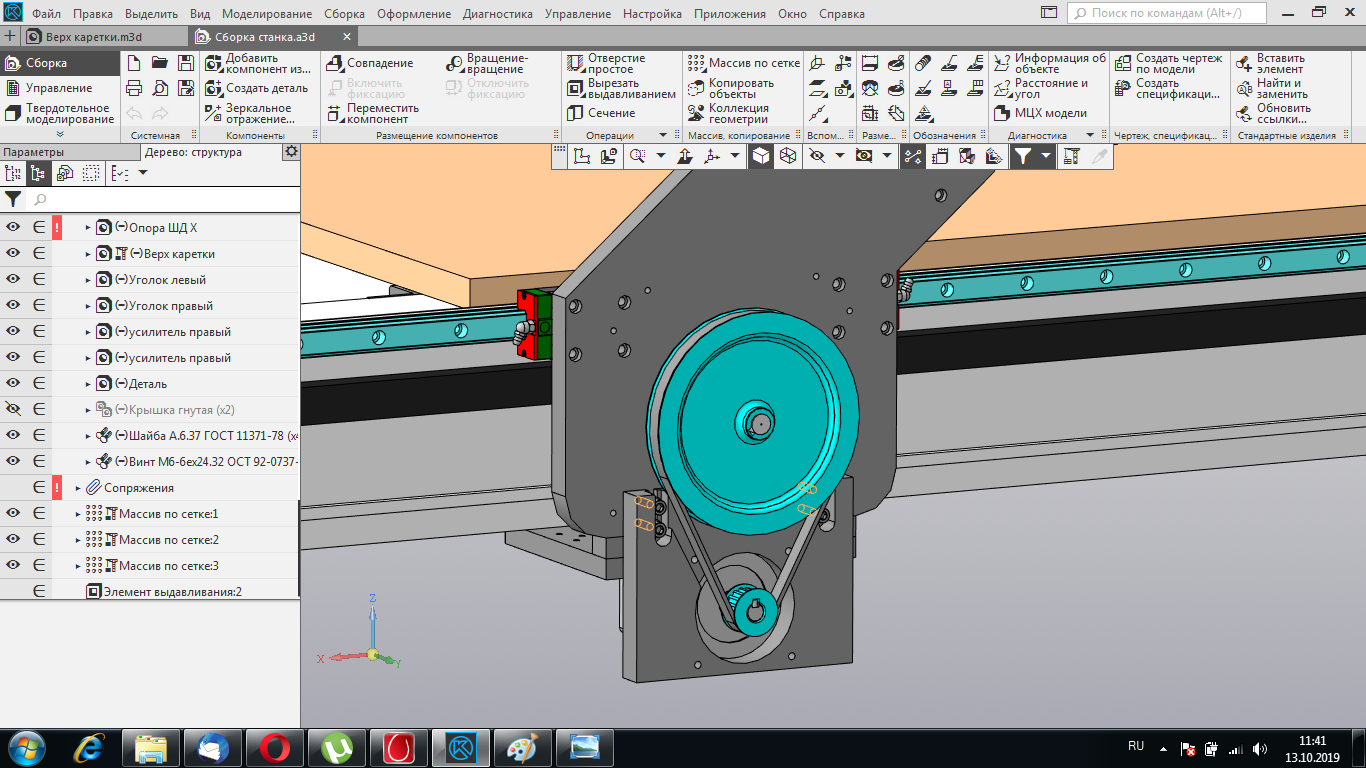

Готовится к выходу "Комби - крупноформатник" с размером поля 2.6*1.3м. Ход по Z 350мм
Отличительной особенностью данного станка является "провал" в начале рабочего стола. Он нужен для фрезеровки высоких деталей. Провал позволяет не делать высоких боковин портала, что должно положительно сказаться на жесткости. Также для жесткости, ось Z выполнена по схеме "обратка". Плита крепления шпинделя из аркообразного профиля.
1.png (4063 просмотра) <a class='original' href='./download/file.php?id=170384&sid=5f3c7d116dda85fda167bc79c4eff394&mode=view' target=_blank>Загрузить оригинал (199.88 КБ)</a>
2.png (4063 просмотра) <a class='original' href='./download/file.php?id=170385&sid=5f3c7d116dda85fda167bc79c4eff394&mode=view' target=_blank>Загрузить оригинал (221.95 КБ)</a>
3.png (4063 просмотра) <a class='original' href='./download/file.php?id=170386&sid=5f3c7d116dda85fda167bc79c4eff394&mode=view' target=_blank>Загрузить оригинал (218.29 КБ)</a>
4.png (4063 просмотра) <a class='original' href='./download/file.php?id=170387&sid=5f3c7d116dda85fda167bc79c4eff394&mode=view' target=_blank>Загрузить оригинал (243.21 КБ)</a>
5.png (4063 просмотра) <a class='original' href='./download/file.php?id=170388&sid=5f3c7d116dda85fda167bc79c4eff394&mode=view' target=_blank>Загрузить оригинал (199.49 КБ)</a>
А портальная балка на пол метра в сторону - для чего?
Лодочник
Сообщения: 2031
Репутация: 1835
Откуда: г.Королев
Сообщение Лодочник »
sima8520 писал(а):А портальная балка на пол метра в сторону - для чего?
Для "толстой" поворотки, вероятно.

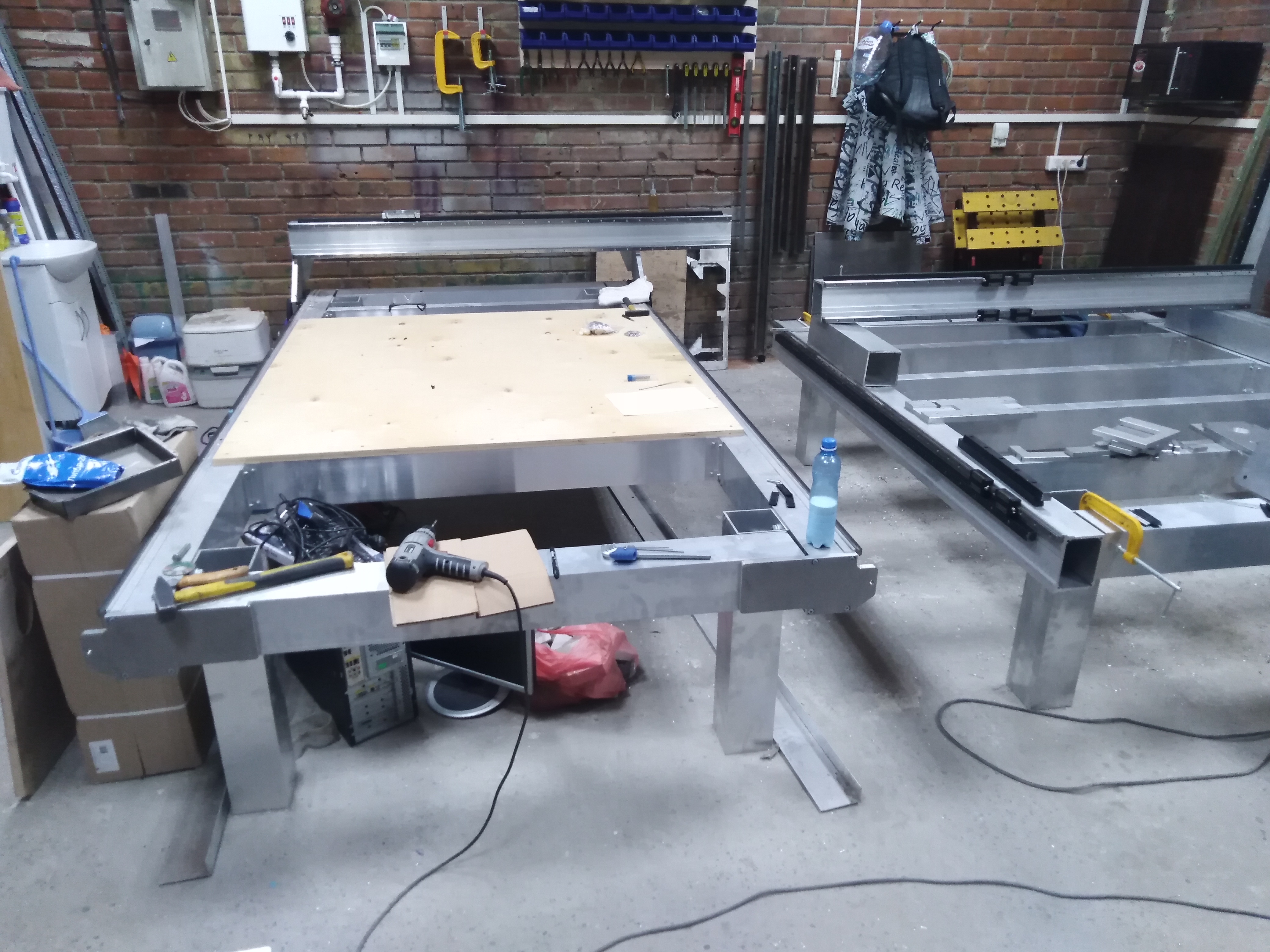

Можно для толстой поворотки, можно делать вырез для дверного замка, как пример.
То что сейчас готово:
IMG_20191014_151839.jpg (3956 просмотров) <a class='original' href='./download/file.php?id=170405&sid=5f3c7d116dda85fda167bc79c4eff394&mode=view' target=_blank>Загрузить оригинал (2.88 МБ)</a>
IMG_20191014_151908.jpg (3956 просмотров) <a class='original' href='./download/file.php?id=170406&sid=5f3c7d116dda85fda167bc79c4eff394&mode=view' target=_blank>Загрузить оригинал (2.9 МБ)</a>
