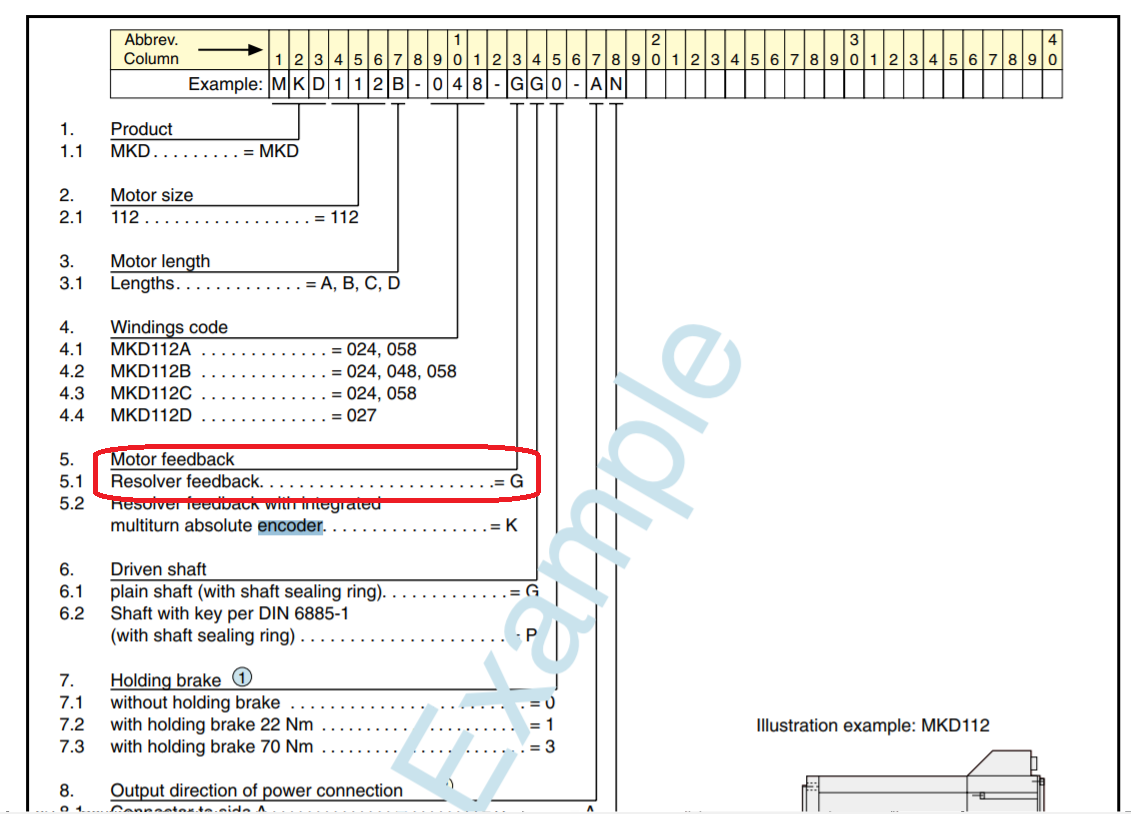

Re: Восстановление старого обрабатывающего центра (прошу пом
Добавлено: 10 янв 2019, 21:35
valery_krd писал(а):очень хочется узнать, возможно ли сохранить моторы и драйверы
Надо взять маркировку драйверов и моторов пробить в гугле, найти на них мануалы, посмотреть какое у них управление и тогда можно что то решить. А по твоим фоткам вглядываться в маркировку шибко сложно.
На моторе видна маркировка, если правильно увидел то такая mkd041b-144-gp. Вбиваем в гугл и находим мануал на мотор http://www.magnaproducts.com/content/file/MKD_PR07.pdf
01.png (2709 просмотров) <a class='original' href='./download/file.php?id=154175&mode=view' target=_blank>Загрузить оригинал (180.38 КБ)</a>
Судя по мануалу и буквам GP в моторах стоят не энкодер, а резольвер что шибко снижает поиск сервоприводов которые смогут крутить эти моторы. Найти можно, но цена будет не айс. Частотник KEB скорее всего смогет их крутить, но цена у них такая что дешевле целиком серву купить :) Возможно частотники INVT смогут крутить эти моторы, нужно рыться в мануалах.
Возможно АМС сервоприводы подойдут, но будет аналоговое управление ...
Добавлено: 10 янв 2019, 22:02
Берешь название драйва вбиваешь в гугл dkc11.3-040-7 manual находишь мануал http://www.cmafh.com/images/Master%20PD ... Manual.pdf
На стр 5-2 есть распиновка драйва. Будет очень замечательно если напишешь к каким пинам идут проводки. Да, придется разъемы разбирать.
Но проще идти по наименьшому сопротивлению, и подключить монитор как выше рекомендовали ;) Но может потом выясниться что программы УП не так просто загрузить в это старье, и нужно будет ставить какое то по современнее ЧПУ.
