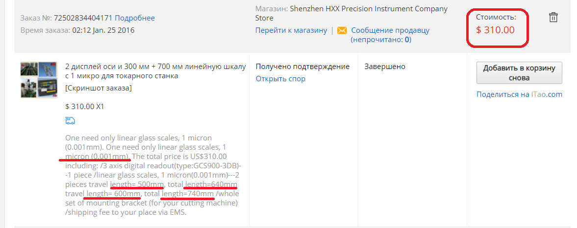

petuchov писал(а):Да и лазерный интерферометр настолько дорогая штука, что нужно штук 100 линеек китайских поставить и обкатать чтоб на разнице окупился.
Да очень дорогая штука. На евау продавался интерферометр месяца 3, так никто не купил. Цена 1800$
01.png (2065 просмотров) <a class='original' href='./download/file.php?id=147692&mode=view' target=_blank>Загрузить оригинал (400.49 КБ)</a>
А это цена что купили себе 4 линейки со средней длиной 500мм 1мкм + DRO + доставка
02.png (2065 просмотров) <a class='original' href='./download/file.php?id=147693&mode=view' target=_blank>Загрузить оригинал (72.42 КБ)</a>
То есть если купить интерферометр 1800 + 310 комплект линеек, получается 2100$. Что как бы дешевше 2500 что ты предлагал линейки. И имея на производстве интерферометр можно не только одЫн станок откалибровать ;)
Встречал объявление в России ездят с Баллбаром и интерферомером ребята обмеривают станки. Цена около 500баксов/станок. Все равно дешевше выходит вызвать людей с интерферометром ;)
