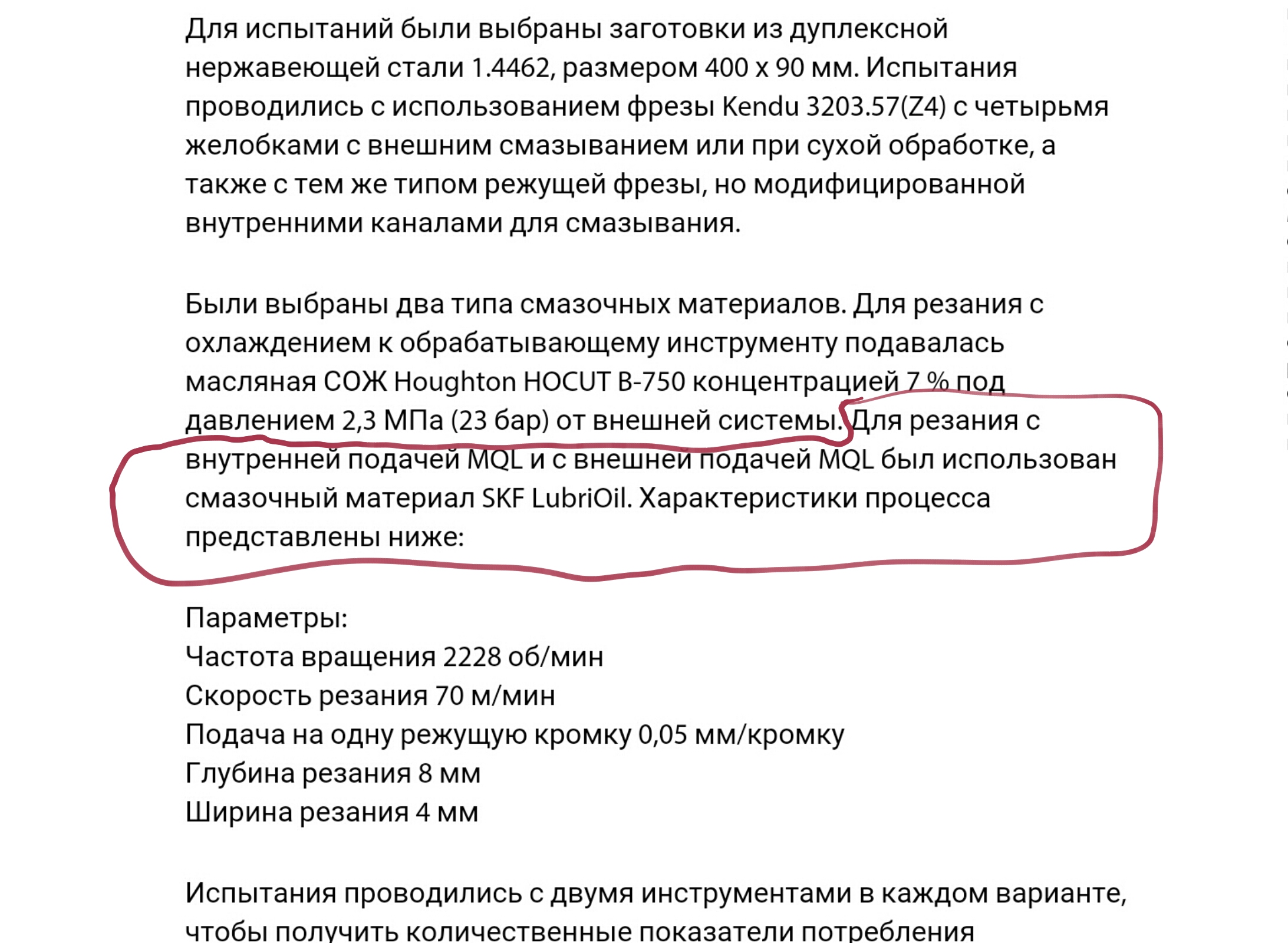

Там сравнивают сож и MQL

donvictorio писал(а): там нет масляного тумана. там 7% сож.
Конечно нет. Масляный туман вообще никакого отношения к металлообработке не имеет. Есть классическая система сож, когда льется от души, и современная MQL система.
А то что вы пишете про концентрацию - из головы. Для обоих систем свои заводские сож от различных производителей, который разводятся по рецепту. и состав их, для классической и MQL систем, отличается.

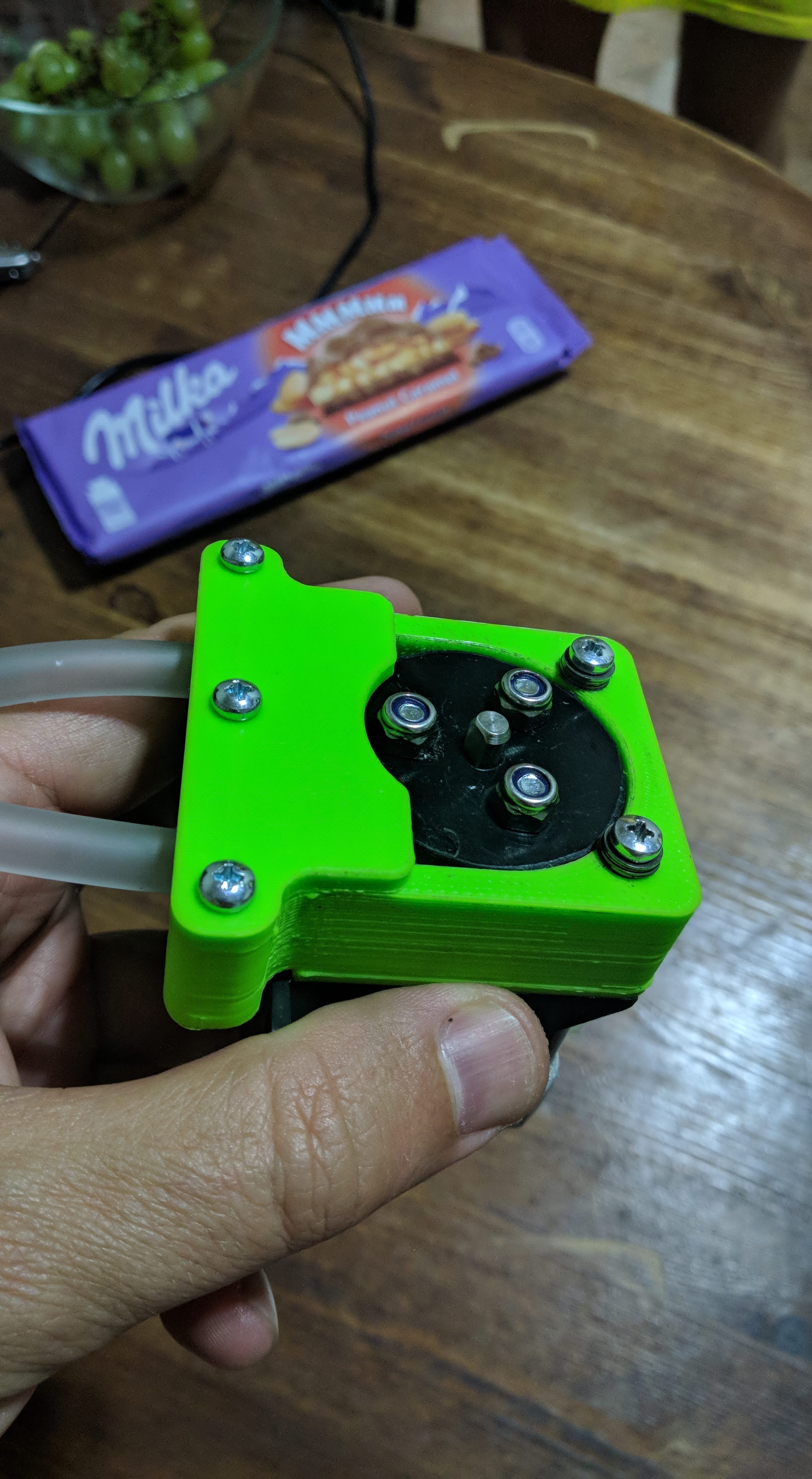

Сделал себе насосик перистальтический,
IMG_20190820_224513.jpg (8902 просмотра) <a class='original' href='./download/file.php?id=168043&sid=d82d23eab8f5bcb941049b5d4e02f0d2&mode=view' target=_blank>Загрузить оригинал (739.91 КБ)</a>
но вот сегодня на помойке рабочей нашел модуль подачи масла в пневматику и думаю, а может он будет вполне адекватно работать в охлаждении...

lkbyysq
Сообщения: 1723
Репутация: 346
Re: Масляный туман
Сообщение lkbyysq »
MaksSavchuk писал(а):думаю, а может он будет вполне адекватно работать
Адекватно не будет, но если лень читать, а руки чешутся...
MaksSavchuk
Сообщения: 119
Зарегистрирован: 17 май 2019, 09:56
Репутация: 13
Настоящее имя: Максим Савчук
Re: Масляный туман
Сообщение MaksSavchuk »
lkbyysq писал(а):но если лень читать, а руки чешутся
читать не лень ;) я их никогда не ломал, но на практике они вроде нормально работают и достаточно точно от расхода воздуха настраиваются, конструкция визуально посложнее просто эжекции или вытеснения масла под давлением, какой-то обратный клапан просматривается и т.п.
lkbyysq
Сообщения: 1723
Репутация: 346
Re: Масляный туман
Сообщение lkbyysq »
Не знаю, что там напихано, но не работают на малых расходах.
