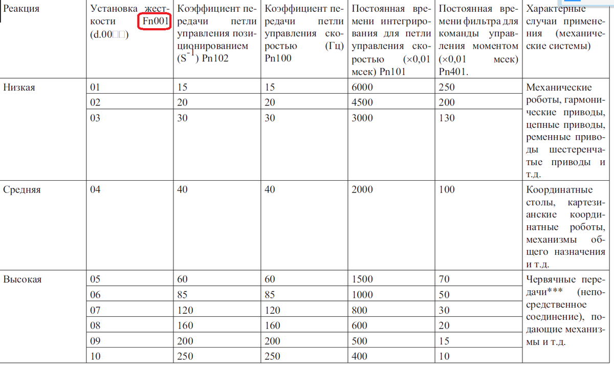

Я как то создавал тему про жескость сервопривода и что это такое. Некоторые считают что я не читаю мануалов, посмею привести скрины с мануалов.
У Яскавы есть преднастройки ПИд. Это делается через функцию Fn001. Задается числом от 1-10. Это определят какие ПРЕДУСТАНОВЛЕННЫЕ настройки ПИд будут задействованы в сервоприводе. Смотрим табличку, и особенно обращаем внимание на последнюю графу. Какую жесткость имеет ременная передача и где оно используется? То есть ременный привод изходя из этой таблицы находится в графе НИЗКАЯ ЖЕСТКОСТЬ! Смотрим таблицу, к чему относят координатные столы которым яв-ся фрезерный. Даже если вы руками потом будите править эти параметры ПИд, вы перейдете с одной группы низкой жесткости, например в среднюю или на оборот.
Эта таблица есть в мануале на Яскаву, и не я ее составлял.
01.png (4025 просмотров) <a class='original' href='./download/file.php?id=150145&sid=9c240bb86c5954c9c834fd397bae5ddc&mode=view' target=_blank>Загрузить оригинал (265.24 КБ)</a>

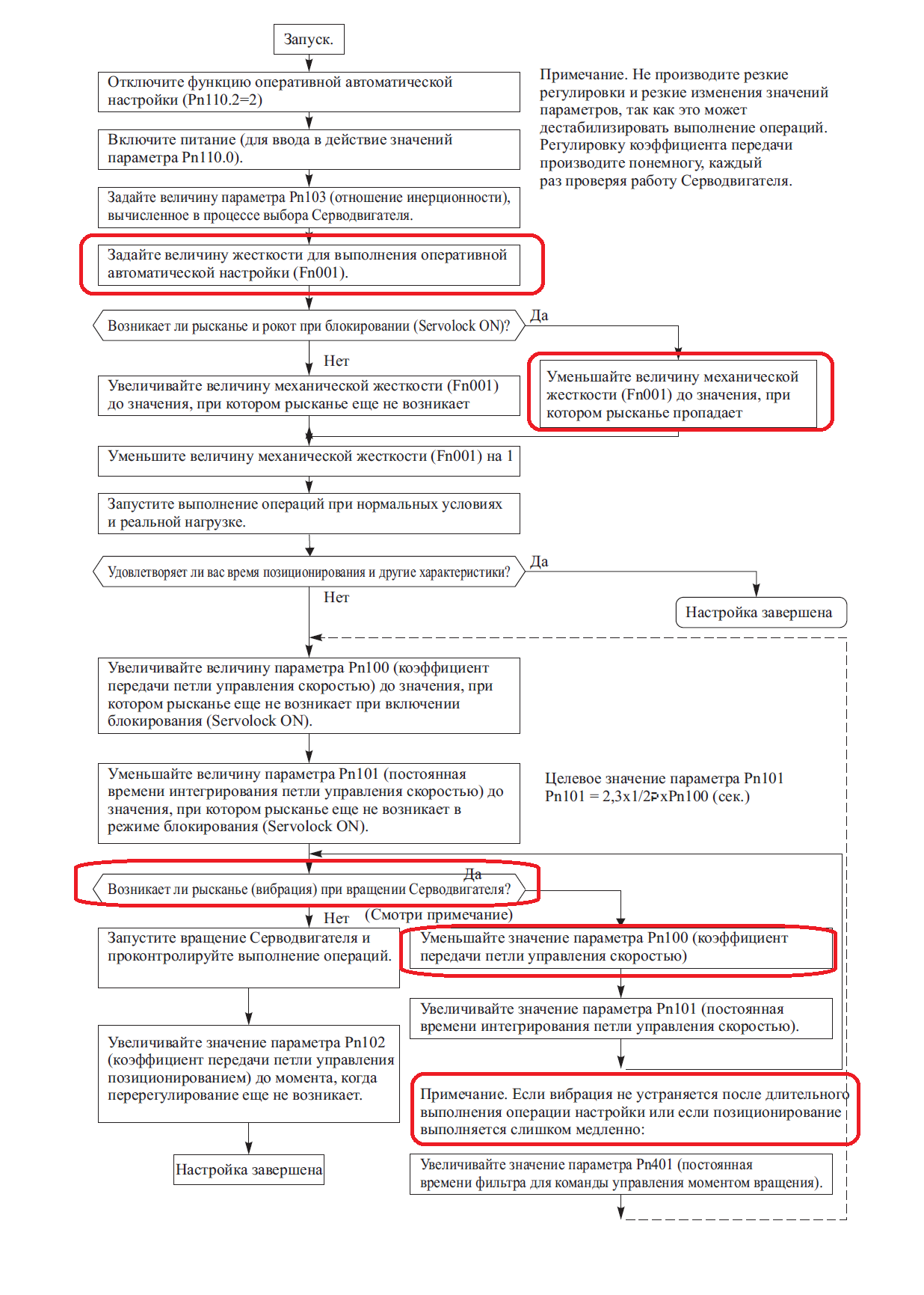

А вот как в мануале рекомендуется настраивать. обращаем внимание как рекомендуется повышать/понижать Fn001
02.png (4025 просмотров) <a class='original' href='./download/file.php?id=150146&sid=9c240bb86c5954c9c834fd397bae5ddc&mode=view' target=_blank>Загрузить оригинал (228.13 КБ)</a>

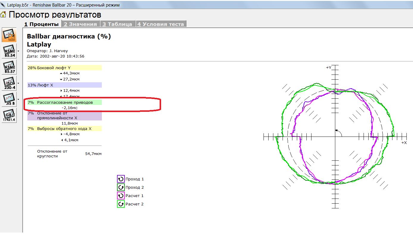

А на что настройки сервопривода влияют? Посмотрим пример теста BallBar, где кажут что один сервопривод не успевает за другим.
03.png (4025 просмотров) <a class='original' href='./download/file.php?id=150148&sid=9c240bb86c5954c9c834fd397bae5ddc&mode=view' target=_blank>Загрузить оригинал (72.79 КБ)</a>
Подумаешь вместо круга овал будет, зато у нас же будет мнимая точность, которая будет греть душу!

Не верю :hehehe: В первой таблице ничего о жесткости ременной предачи нет!там описано при каких значениях пид реакция сервопривода меняется с низкой на жесткую!последняя колонка тоже мне показатель(почему не написано какая передача в координатных станках -где слово муфта? ). Во второй таблице для таких как я не знакомых и не понимающих всех хитростей настроикй кибернетики управления сервой -алгоритм настройки для получения каких -то показателей работы системы. Первое видео о жесткости сервы(никак не про жесткость ремня). Второе видео - влияние лишь одного параметра жесткости фноо1,и ничего не сказано, что делали, как второй таблице, когда не устраивает работа привода...т.е пошли дальше по алгоритму таблицы. Про серву тоже нет ,мож просто не тянет стол этот и все,может передатка не та на эти обороты сервы (может все таки слишком много от неё ждали на мин оборотах)). Жесткость ременной при чём ?

aftaev писал(а):У Яскавы есть преднастройки ПИд. Это делается через функцию Fn001. Задается числом от 1-10. Это определят какие ПРЕДУСТАНОВЛЕННЫЕ настройки ПИд будут задействованы в сервоприводе. Смотрим табличку, и особенно обращаем внимание на последнюю графу. Какую жесткость имеет ременная передача и где оно используется? То есть ременный привод изходя из этой таблицы находится в графе НИЗКАЯ ЖЕСТКОСТЬ! Смотрим таблицу, к чему относят координатные столы которым яв-ся фрезерный. Даже если вы руками потом будите править эти параметры ПИд, вы перейдете с одной группы низкой жесткости, например в среднюю или на оборот.
До мисье не доходит что это рекомендованные НАЧАЛЬНЫЕ значения для дальнейшей настройки. которые в конечном итоге будут очень сильно отличаться.. прям хоть залезь обратно в шкаф и сфоткай реальные настройки....
Так же до уважаемого почетного админа НЕ ДОХОДИТ разница между жесткостью СЕРВПРИВОДА и жесткостью РЕМЕННОЙ ПЕРЕДАЧИ..... так же как не доходит что ременной привод может иметь редукцию... и что при низкой жесткости самого сервопривода, реальная жесткость оси может быть выше чем при прямом приводе...

aftaev писал(а):Теперь возвращаемся к этому видео, которое раздрожает некоторых. Я установил согласно мануалу жесткость что то Fn001=2, все пучком ездит не резонирует но видно что при остановке оси, она ползет в позицию. Тогда я поднял жесткость до Fn001=4 (то что в мануале кажут координатные столы). Получил то что на видео. Пришлось вернуться к настройкам №2. Запустил автонастройку, настройки приблизились к Fn001=3
эээээ.... мда... Саня - хочешь я тебе открою страшную тайну ??? параметр Fn001 - обзывается "Rigidity setting during normal autotuning" - настройка жесткости для нормального автотюнинга.... То есть - это предварительная установка параметра "Р" для PID регулятора.... Который параметр отвечает за скорость (жесткость) реакции привода. Ибо это Р - пропорциональный регулятор....
А вот за резонансы, их затухание и прочее......... Отвечает "I" ... Интегральный регулятор... который ты при этом НИКАК не меняешь.... Соответствено все твои опыты на видео, где ты меняешь предварительную насторойку для автотюнинга - можно со спокойной совестью спустить в толчек. ибо это вообще не настройка. это только установка предварительных настроек, для дальнейшей работы с приводом... Более того - в настройке ПИД регулятора у яскавы участвует шо то там под десяток параметров.. и влияют они ВСЕ. И еще более того - перед вот этими действиями неплохо бы выполнить процедуру определения момента инерции системы.... Что ты опять же не делал... По этому ты вот это видео - лучше сотри и не позорься больше от греха подальше.....
aftaev писал(а):А на что настройки сервопривода влияют? Посмотрим пример теста BallBar, где кажут что один сервопривод не успевает за другим.
чиво-чиво-чиво ????? привода не успевают друг за другом ????? а не ты ли тут рассказывал как афигенно работают станки по степ-диру и им нафиг не нужна обратная связь в мозг для синхронизации движения осей ???
Саня - как же так ???? ты же с пеной у рта это доказывал ???... а тут ОПС.... привода не успевают друг за другом.... А разве не ЧПУ должна следить за движениями осей и синхронизировать их ???? Вот это ты порадовал так порадовал!!
я даже не ожидал такого подарка... :)
