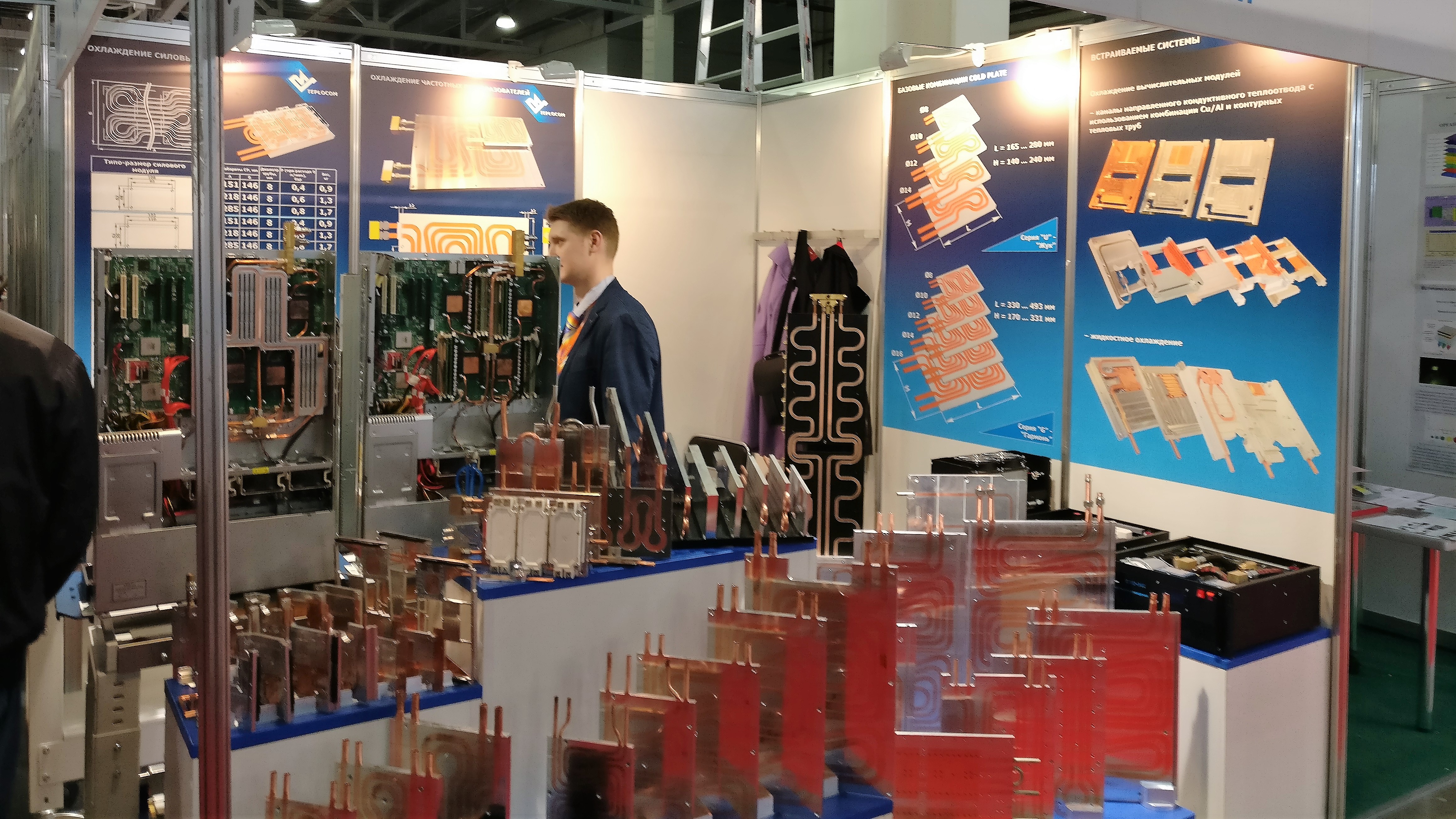

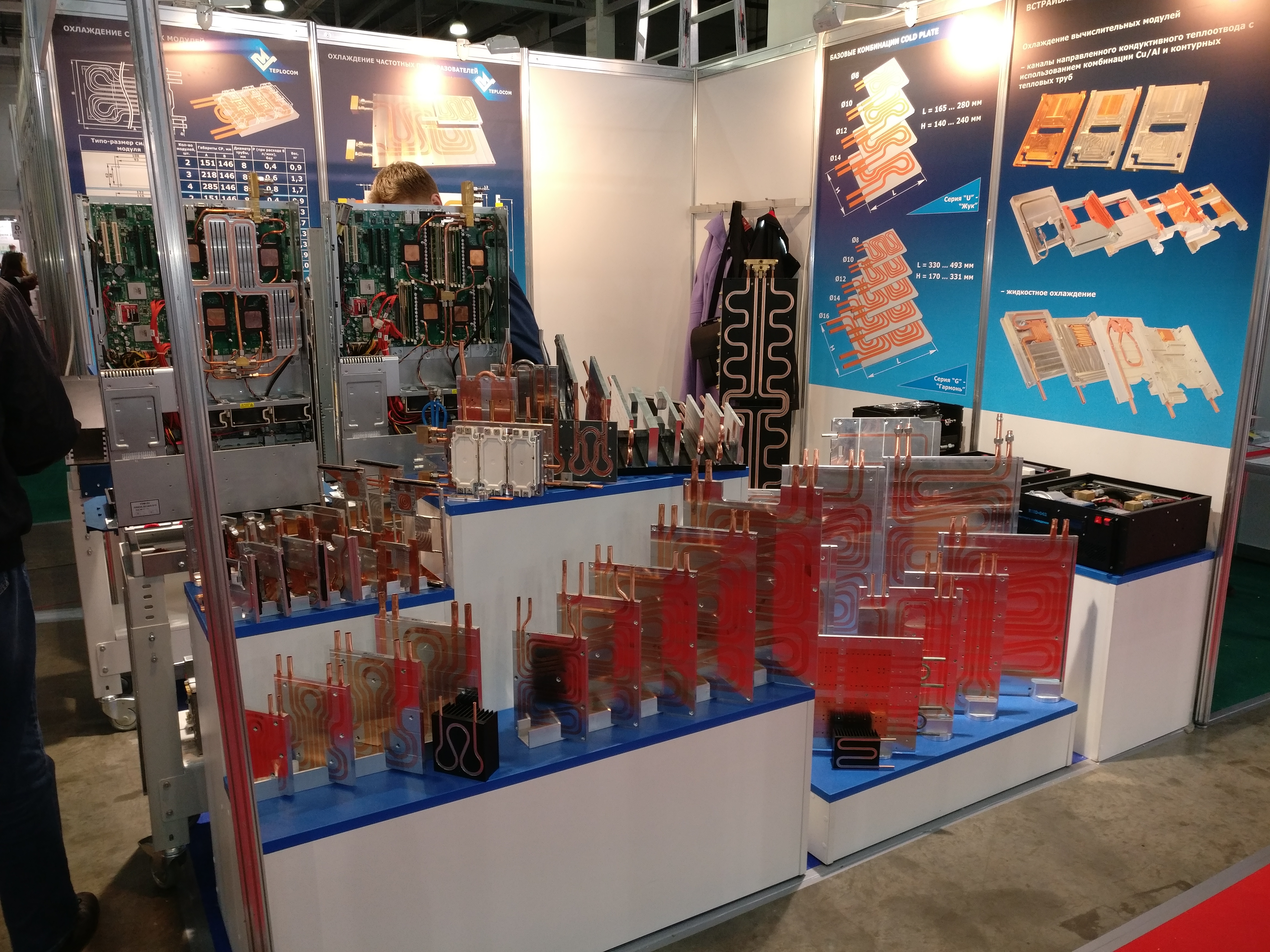

Был на выставке, сфоткал:
Охладители медь/алюминь (5480 просмотров) <a class='original' href='./download/file.php?id=142135&sid=6d450d4bac43f8a90e19d0b566a8710b&mode=view' target=_blank>Загрузить оригинал (3.12 МБ)</a>
Охладители медь/алюминь (5480 просмотров) <a class='original' href='./download/file.php?id=142136&sid=6d450d4bac43f8a90e19d0b566a8710b&mode=view' target=_blank>Загрузить оригинал (5.03 МБ)</a>
