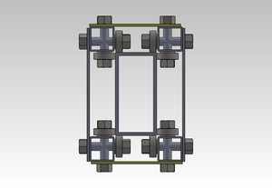

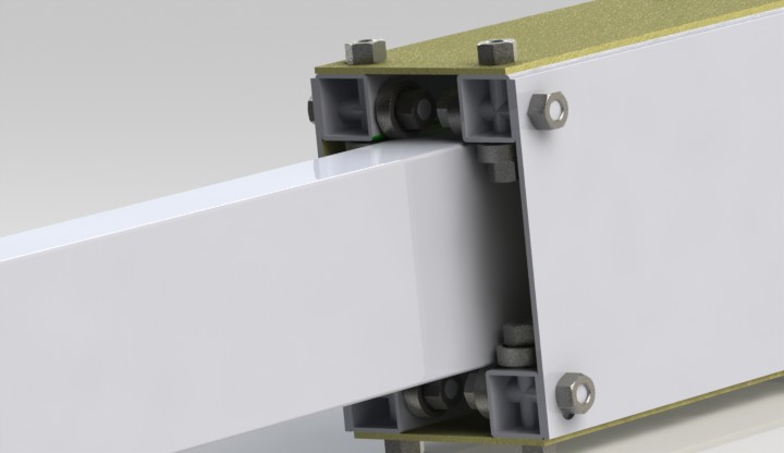

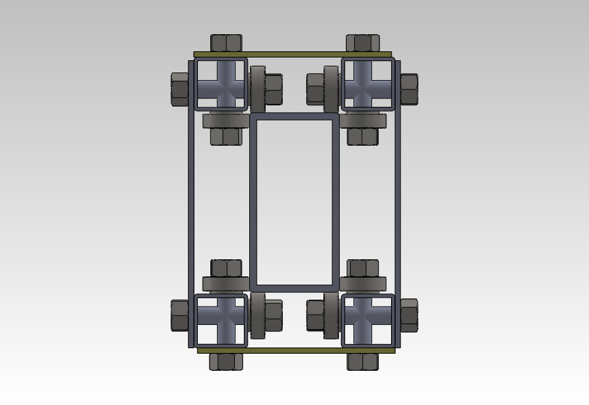

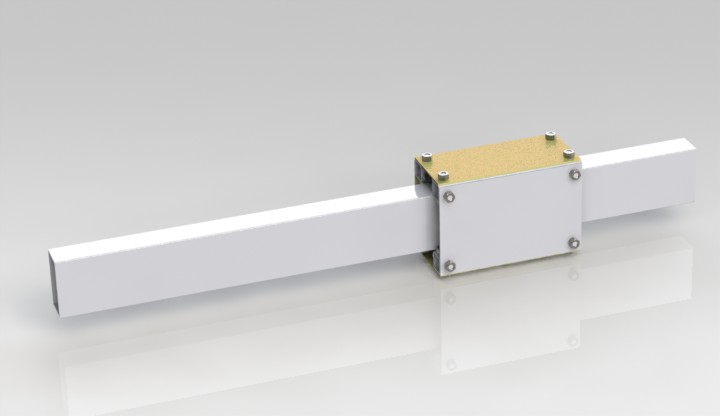

ну вот немного освоил прогу .
и нарисовал то что должно получится. это фрагмент оси У . вот его уже начал делать
готовлю чертежи. собственно для этого и осваиваю прогу SolidWorks , с инвертором чет у меня не вышло , с компасом тоже . а вот тут что то своял.
1Ось У re.JPG (5597 просмотров) <a class='original' href='./download/file.php?id=1023&sid=c5795bc3fd86876fb5b3273fded25214&mode=view' target=_blank>Загрузить оригинал (24.63 КБ)</a>
Ось У re.JPG (5597 просмотров) <a class='original' href='./download/file.php?id=1024&sid=c5795bc3fd86876fb5b3273fded25214&mode=view' target=_blank>Загрузить оригинал (16.88 КБ)</a>
Ось У.JPG (5597 просмотров) <a class='original' href='./download/file.php?id=1025&sid=c5795bc3fd86876fb5b3273fded25214&mode=view' target=_blank>Загрузить оригинал (76.62 КБ)</a>
http://www.zavetrom.ru
Re: большой станок с рабочей поверхностью 1800х800 .
Ничего себе не много :hehehe:!
Люфт, я так понимаю, будет компенсироваться за счет продолговатых отверстий?
Это придется эти отверстия делать на каждой из 4-х сторон.
Как винты будешь затягивать :spanner:?
И еще, забыл сказать, винты пересекаются :hehehe:

ага, винты пересекаются. так задумано , так оно и будет. уже сделано даже.
да, это я рисую для того, чтобы отдать на лазарную резку . прикинул выйдет 4 пластины , где то около 400р -это за резку + сам материал. а так найти железо выйдет дорого, именно листовое. а тут тебе с большой точностью вырежут с какими хош отверстиями . ну и точность большая останется только собратьв некоторых местах будет сваркой прихвачено для жоскости. а почеу пластины ?- потому что к ним можно будет прикрутить че хош .
вот только вопрос делать из 2мм ,3мм или 4мм железа лучше.
Люфты будут выбиратся шпильками на 8мм которые будут проходить на сквозь . тут еще не дорисовал. я просто еще несовсем освоил прогу. разбираюсь с ней пока. это все еще перересую не раз доводя все до ума. и самое главное зачем я рисую это сразу видно как и что будет сделано . заодно и будет чертеж куда можно будет посмотреть .
Я думаю, что хотя бы на одну из стенок лучше выбрать пластину по-толще, на ту, на которой будет крепится ось Z.
А как ты сделал пересекающиеся винты? И как ты их в трубу вставил?

Сообщение master_70 »
один силовой на сквозь , а остальные сверху и снизу на сварку.
шпильки будут приварены со внутренней стороне к квадрату , за счет чего будет жесткость при затягивании и не будет деформации профиля. а 2 мм стенки явна не заменит гайку.
вот и пришел к такому решению.
да и подшипники будут соосно расположены.
Сообщение ubey_bobra »
жаль что уже сделал, там тебе в идеале надо ставить не винт, а шпильку, иначе замаешься люфт выбирать...
шпилька работала бы как несущая, и она между собой стягивала бы элементы трубы, а по твоему чертежу держать между собой трубы будут 2 болта(очень тяжело будут затянуть их чтобы от вибрации они не открутились)...
p.s. Все гениальное просто, тогда когда оно известно и популярно. А в свое время людей жгли на костре, за то что они утверждали что земля круглая.
Да, с этим могут возникнуть проблемы. Хотя может помогут самоконтрящиеся гайки.
PS наверное не просто было приварить винты друг к другу внутри трубы...
ну на это всего 2 секунды надо . а шпильки будут дополнительно стоять для выборки люфтов с каждой стороны еще по 2 шпилькина М8
по задумке подшипники должны быть независимыми отшпилек для выборки люфтов.
потихоньку доосваиваю прогу и дорисую все как доложно быть . и выложу на всеобщее обсуждение.
у меня получается вес большой . поэтому такие сложности. шпильки на подшипниках по 10мм.
тогда могу посоветовать ставить шпильки по диагоналям, это будет наилучший вариант, упростит регулировку люфта и конструкция будет обтягиваться полностью...
