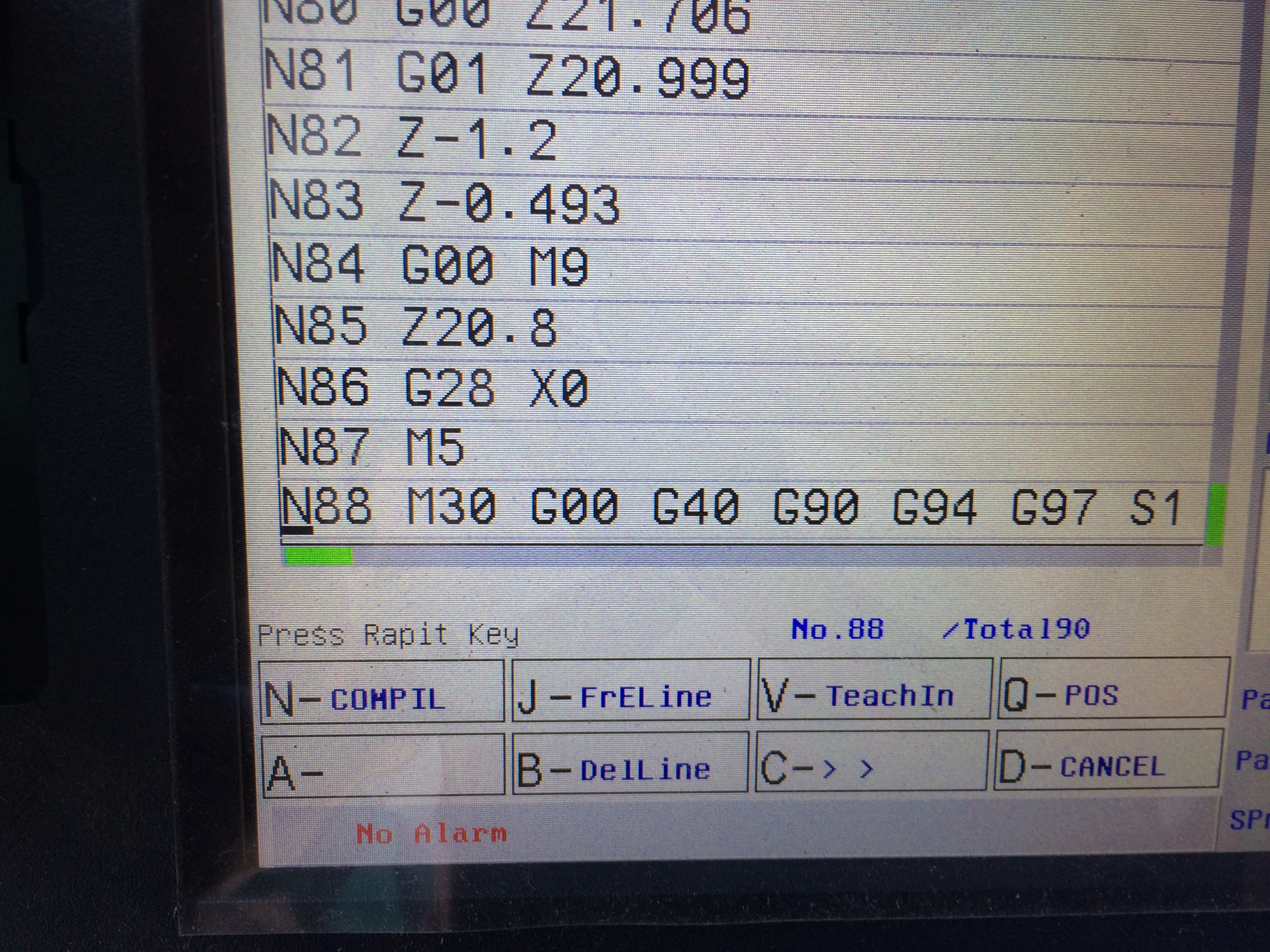

Помогите разобраться с постпроцессором спруткам. Кое как строю траекторию, выбираю пост pcns1100 turn, так как он токарный. Сразу же ругается на ошибку.
3284E93C-BC18-4CD0-9798-0E1B6F1F40BE.jpeg (8218 просмотров) <a class='original' href='./download/file.php?id=144010&sid=a3f0d746fa0512bde084e89d90eca621&mode=view' target=_blank>Загрузить оригинал (2.44 МБ)</a>
53B11668-73A5-48BA-8466-80D4849895C5.jpeg (8218 просмотров) <a class='original' href='./download/file.php?id=144011&sid=a3f0d746fa0512bde084e89d90eca621&mode=view' target=_blank>Загрузить оригинал (4.94 МБ)</a>
C0CE9B4C-B3BC-4891-83F1-2EB677166167.jpeg (8218 просмотров) <a class='original' href='./download/file.php?id=144012&sid=a3f0d746fa0512bde084e89d90eca621&mode=view' target=_blank>Загрузить оригинал (4.81 МБ)</a>
70D8C84A-A18C-444A-A34C-3E6F1F6D1EF7.jpeg (8218 просмотров) <a class='original' href='./download/file.php?id=144013&sid=a3f0d746fa0512bde084e89d90eca621&mode=view' target=_blank>Загрузить оригинал (4.97 МБ)</a>
Re: ТПК 125 с китайской стойкой SZGH CNC990TDb.
Добавлено: 05 авг 2018, 16:10
Alexxt660x
Далее загружаю УП в контроллер, делаю компиляцию, выдаёт сначала одну ошибку, удаляю строку полностью, затем ещё и ещё ошибки. Подскажите пожалуйста, что не так в этих строках, и как можно подстроить постпроцессор? С генератором постпроцессора пока не имел дела. Может есть несложный способ подкорректировать существующий пост?

ошибки во 2,17 и в последней строке.
Добавлено: 08 авг 2018, 23:29
AlekseySP
Честно говоря код как-то глаза режет:на 17й строке G01 G95, и ошибка "repeated g code". Некоторые стойки не любят два g или m в одной строке. Лучше разнести на разные строки. И в последней строке оставь M30, остальное перенеси на предыдущую строчку.
