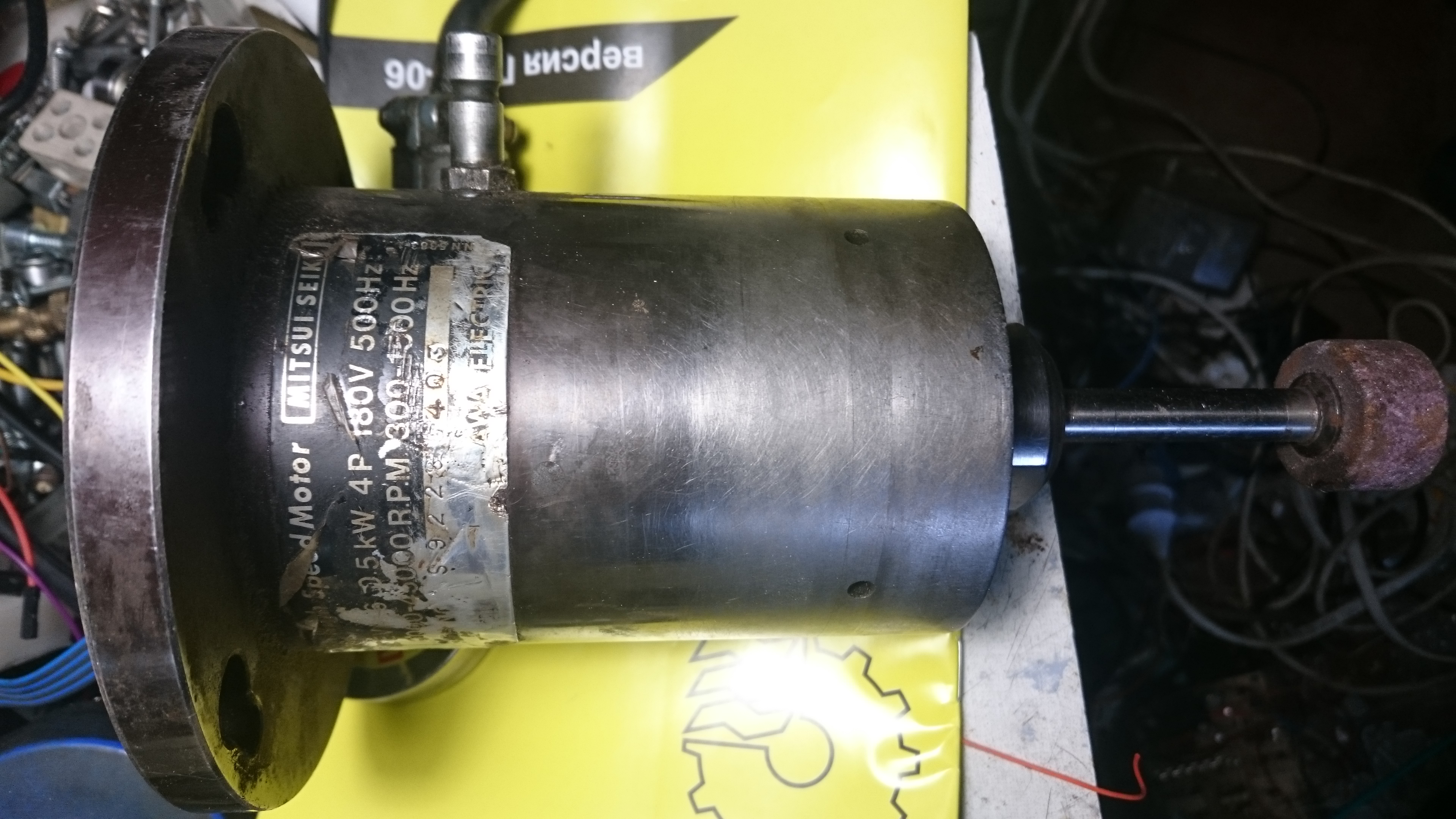

по случаю на барахолке прикупил двигатель , подключил к частотнику крутится :good:
помогите разобраться может кто сталкивался, на фото (вверху) видно штуцер , предполагаю что туда нада подключать воздух , наверное для охлаждения и возможно для смазки масляным туманом , что думаете по данному вопросу , так как двигатель (500вт) высоко оборотистый (45000 об мин ) и можно ли в такой мотор вставить фрезу и использовать в качестве фрезерного шпинделя :thinking:
