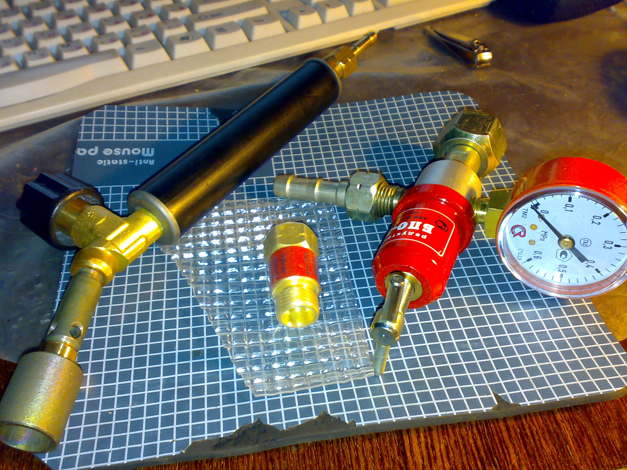

но у меня все бюджетное!!!!!! это основной концепт.
печка мне обошлась в стоимость мешка цемента остальное из закромов достал
и сегодня прикупил вот это
за все в комплекте отдал 1000р
практически даром( по блату)
180620121856.jpg (3253 просмотра) <a class='original' href='./download/file.php?id=6041&sid=c8dd75b5f10f2e0ca44f4da80514930a&mode=view' target=_blank>Загрузить оригинал (799.47 КБ)</a>
в магах только клапан и редуктор выходит около 1300р
а тут и горелка есть
если получится ее примоностырить кпечке , то будет супер
немного модорнезирую ее канешно
завтра докуплю штуцера для клапана и поеду все собирать во едино с печкой
насчет прокалки печи. сохнет 5 дней птому что меня там нет
приеду в нее полную пояльную лампу выжгу,
да я ее еще углем буду прокаливать с поддувом.
она больше заточена под уголь
у нас сейчас свой консультант есть по плавке
это фишер . все вопросы к нему .
ему респект от меня !!!
почему я не делаю индукционку и прочее электрическое!?
просто у меня нет таких мощьностей и стоит это дорого. и за 1 день не сделать, как то что я собрал
да, эксплуатация покажет все косяки.
и еще . я ее сделал и она уже имеет физический вид. а не из слов склеена :tongue:
в перспективе сделать уже небольшую печку с темже обьемом но уже с использованием новых технологий
и учетом своих успехов и ошибок
практика практика практика. :eat:

Re: Печка1 - станок для переработки алюминия
master_70 писал(а):просто у меня нет таких мощьностей и стоит это дорого. и за 1 день не сделать, как то что я собрал
На плавку 1кг Ала примерно нужно 1квт энергии (по ТЭНам) если печка хорошо теплоизолирована.
Если Солид не врет твой тигель ф100х300 на 2.3литра или на 6,3кг Ала. думаю 5 квт хватит.
master_70, по мне твоя горелка мелковата, выходное отверстие в печке маленькое. Когда будешь вынимать тигель из чернухи трубы держи НОГИ по дальше.

aftaev писал(а):master_70, по мне твоя горелка мелковата, выходное отверстие в печке маленькое. Когда будешь вынимать тигель из чернухи трубы держи НОГИ по дальше.
ага, это я уже думал.
сделал бризентовый фартук длинный + сапоги. доложно спасти от неприятности
а что в первую очередь обычно прогорает .? стенки или днищще?
гарелка да маловата
но это просто заготовка
она будет серьезно мождернизироватся.
прост она нужна , чтоб не сверлить трубку и не делат самоделку
она будет вмонтирована в трубу большего диаметра ~ 36 мм и выход будет непосредственно во внутрь печки
на видео видел в ютубе
от туда идею и взял
master_70 писал(а):а что в первую очередь обычно прогорает .? стенки или днищще?
Туды куды бъет пламя, так как там температура выше и порой больше температуры плавления Ала.
master_70 писал(а):гарелка да маловата но это просто заготовка
В трубы 50мм вставляется труба 15шка на один конец штууцер, другой конец заваривается и сверлиться дырдочка 1-2мм + вентилятор для поддува и готово.
На твою печку можно рекуператор еще приделать :)
Электрическая печка по дешевше будет газовой судя по моим экспериментам.
1го газового баллона хватало на 3-4 плавки по 10кг за раз. Это если разогревать печку с нуля. При продувке печки воздухом она остывает от холодного воздуха, и большая часть энергии тратиться на разогрев воздуха.
А в электрической по проще, поставил тигель, закрыл крышку и пошел по своим делам :)
