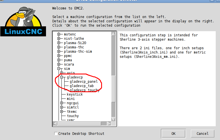

Имхо,легче пойдет ,если ты ознакомишся с примерами в емс 2.5 .
Там и панель и вкладка есть. Пооткрывай файлы ui , ini , hal.
Смотри в sim

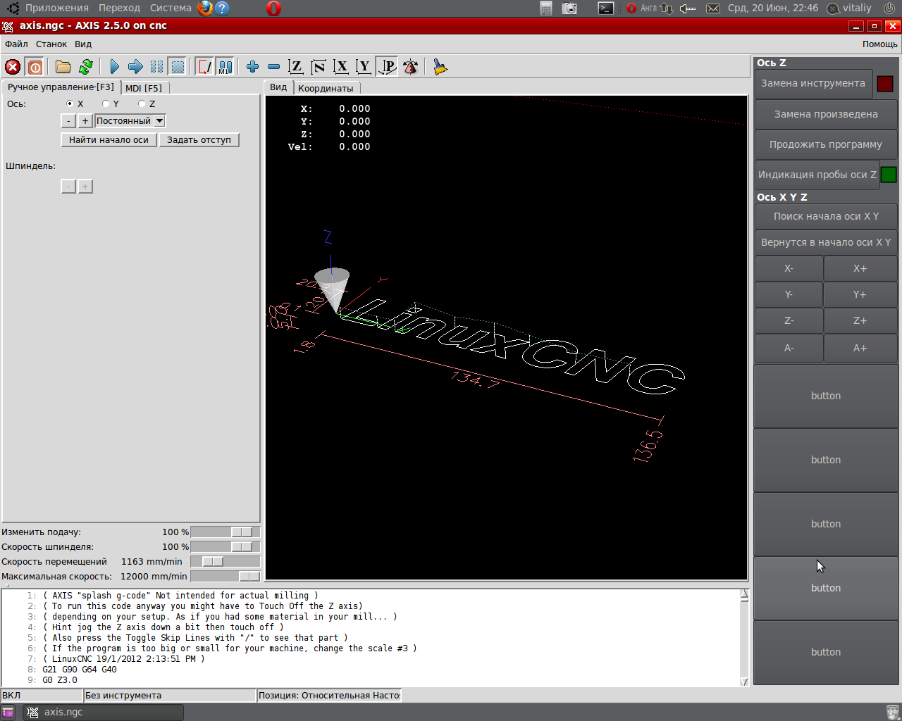

сегодня наконец доделал свою панель.как не странно emc стартонул.что дальше,как подключить кнопки
Снимок-2.png (4953 просмотра) <a class='original' href='./download/file.php?id=6068&sid=aa0d58ed555739957c95694a85fc4313&mode=view' target=_blank>Загрузить оригинал (124.55 КБ)</a>
panel.ui.tar.gz
(1.21 КБ) 1359 скачиваний
Re: GladeVCP и PyVCP для начинающих
Теперь зайди в HALshow и посмотри там пины вида galdevcp ...
Или при запущенном LinuxCNC выполни в консоли halcmd show | grep glade
Потом эти пины надо потихоньку присоединять к пинам HAL в custom-postgui.hal коммандами типа net [имя сигнала] [pin] [pin].
Добавь сюда список пинов gladevcp, попробуем написать тебе команды :).
