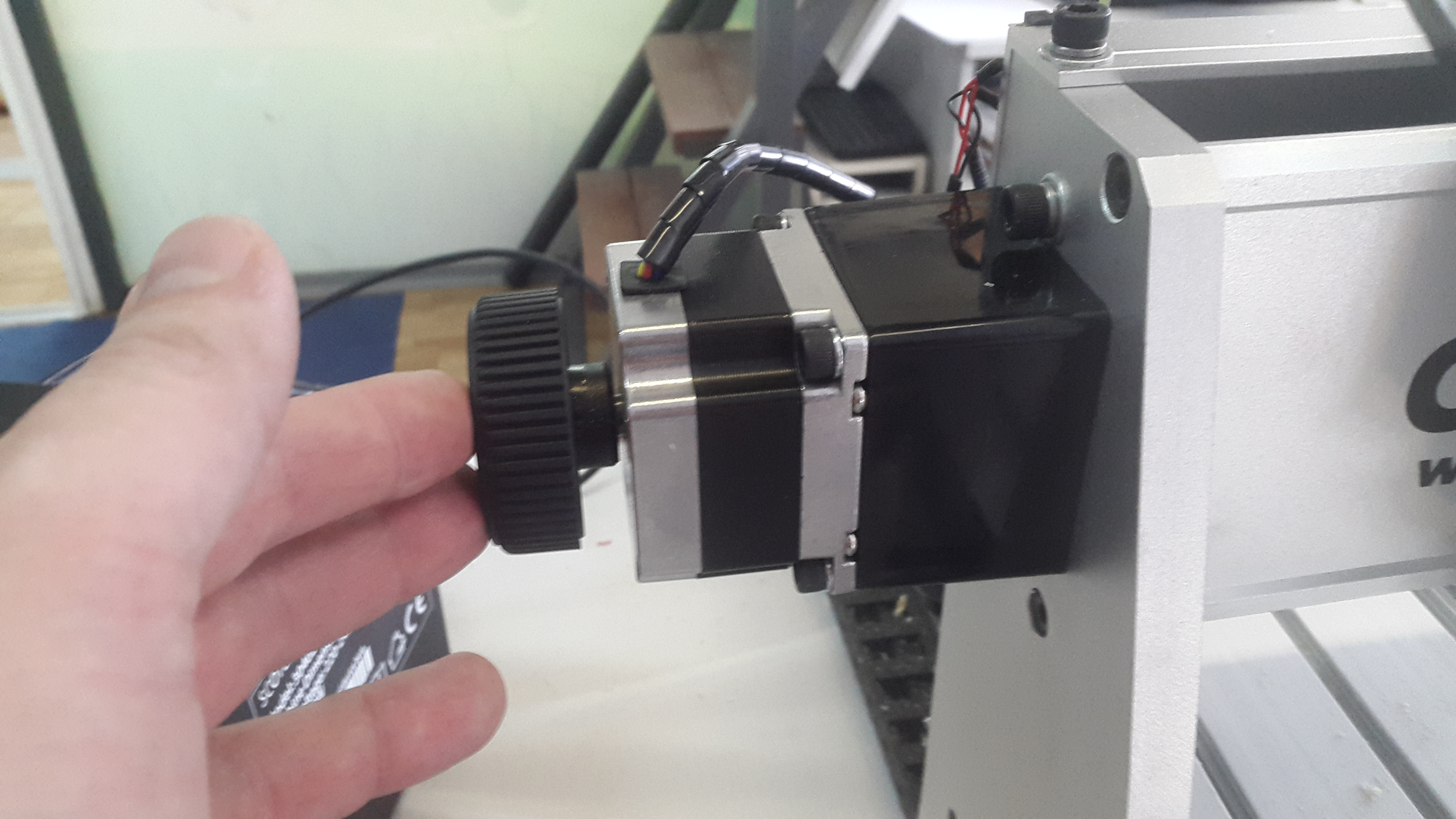

Ребята ! Вопрос - при 3d фрезеровке греется мотор оси Х по которой осуществляется основное перемещение реза
НЕ скажу что не взяться, но градусов 65 точно есть.
Это нормально?
материал - тестовая болванка из фанеры, заглубление 1мм, скорость 8мм/сек, фреза 3мм торцевая двузубая

Ага - до 90° возможен нагрев. На многих промышленных(установленных в пром оборудование или большие принтеры) шаговиках есть наклеечка о ГОРЯЧЕМ нраве данной железки :)

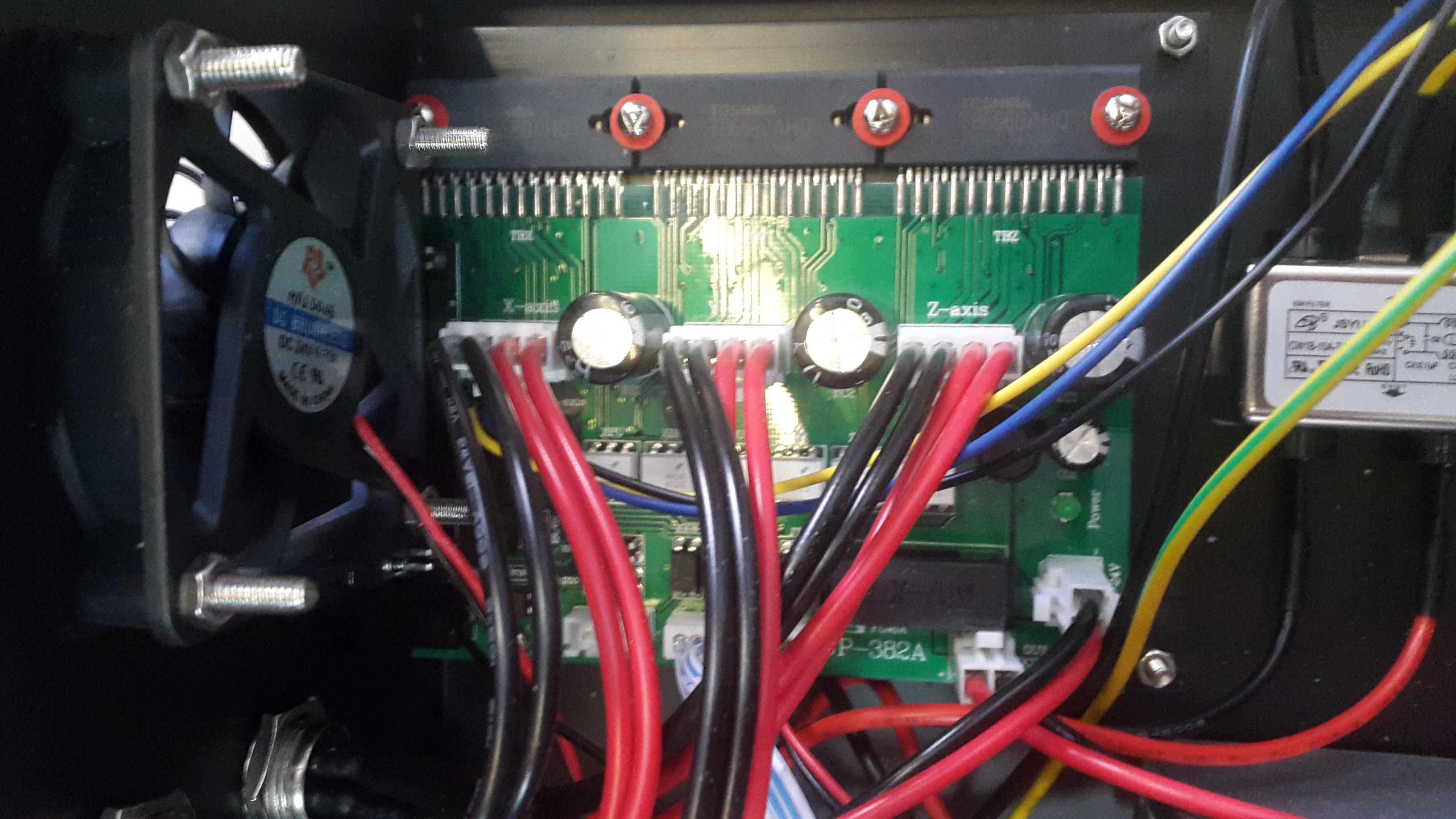

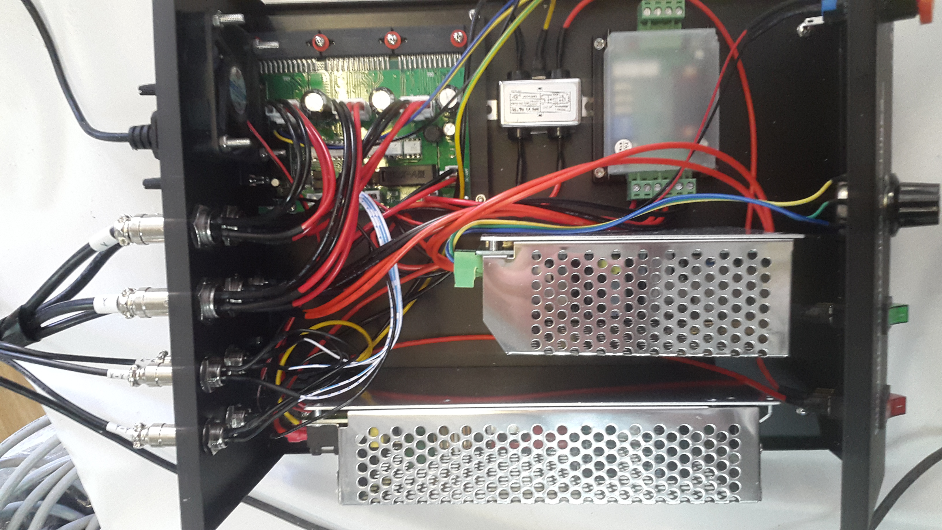

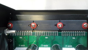

А еще вопрос - прочитал что снизить нагрев можно уменьшив ток переключателями на драйверах. А у меня НЕТ ДРАЙВЕРОВ отдельных
это как вообще ?
Прилагаю фото движков, и внутренностей блока управления. Про движки китаец заявляет что это "шаговый мотор 57 , 2 фазы, 2.5А "

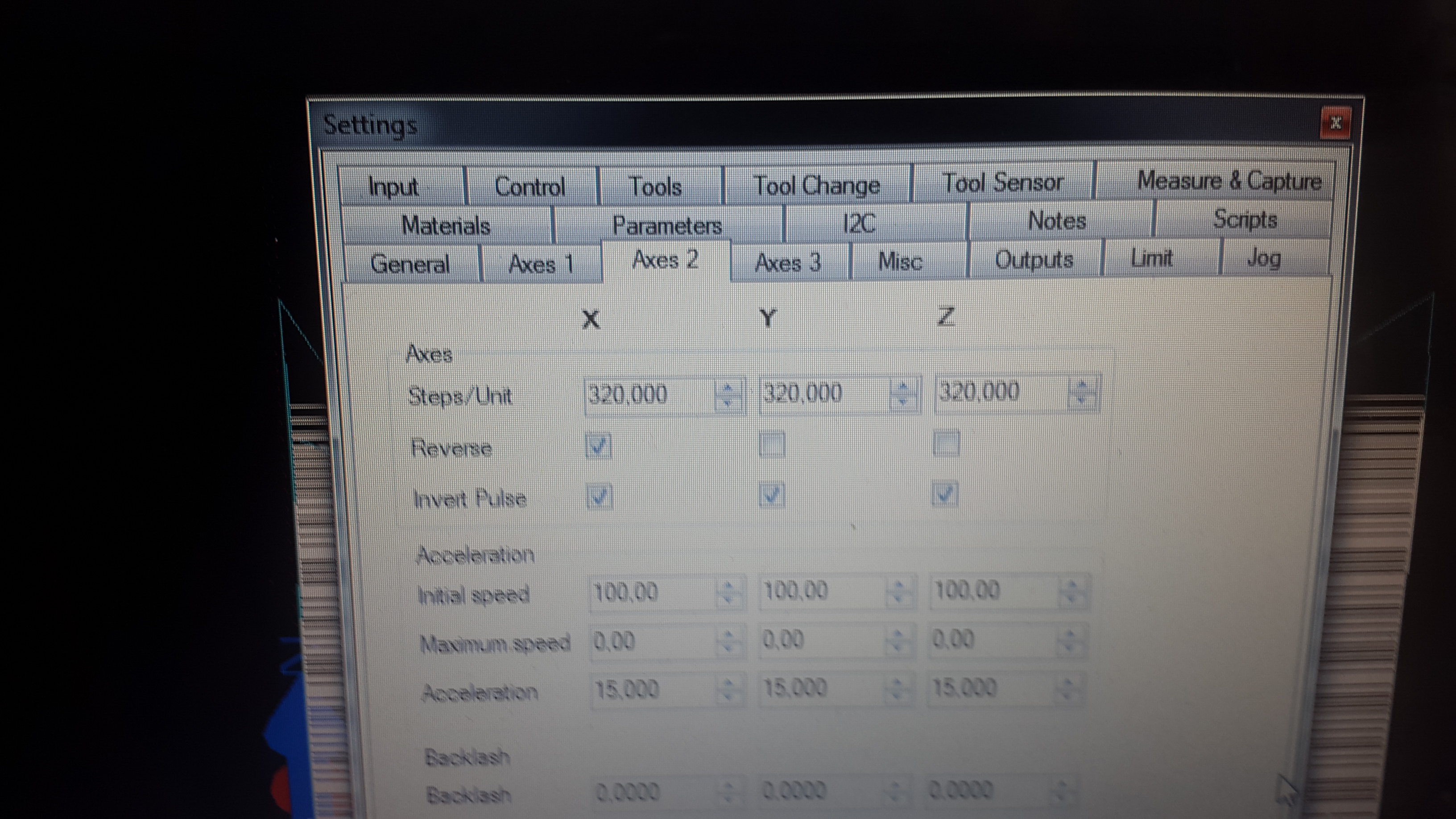

И еще вопрос про натройки инверсии импульса в CNC-USB - я читал на форуме и понял что это и зачем, но так и не понял КАК УЗНАТЬ нужна она на моем контроллере или нет
После того как накатил файл настроек от китайцев, появились птички в инверсии импульса. До этого отлично работало и без них, пробовал и так и так, усилие мотора не зависит от этой птички. Забить и оставить как китайцы настроили?

микросхемы у вас от тошиба, это tb6560 или tb6600 - 6600 предпочитиельней.
у этих микросхем ток через движки устанавливается тремя переключателями, еще тремя переключателями устанавливается режим микрошага.
вероятнее всего, прям на плате перемычки есть, либо плата сделана конкретно под эти движки.
про инверсию, не заморачивайтесь, вероятнее всего, будет работать и так и так. Это сделано для совместимости с разными моделями драйверов.(прямая и инверсная логика)

У меня с приклеенными радиаторами грелись до 75 градусов, сделал вывод что при перегреве движок иногда пропускает шаги. Так как оставив работать на холодном балконе - все получалось без косяков , в комнате в ящике - на пано стали местами заметны косяки с пропуском шагов.
Заменил контроллер и драйвера,эти ШД прекрасно работает на токе в 1.8А и греются заметно меньше

после 3х дней эксперементов случайно обнаружил что у меня 320 импульсов на миллиметр стоит, а надо 400, а то всё получается на четверть меньшего размера :) Для чего китайцы дали свой настроечный файл если в нем ВСЁ неверно???

Вы сначала объясните что пишите, 320 импульсов на мм, а надо 400, это в какой программе? При каком микрошаге? Какой шаг у винта? У меня на планете 320 стоит и все отлично (швп 1605, мкршаг 1/8). Прежде чем писать что-то, проверяйте мало ли кто-то сразу забъет ваши настройки. Ну и может таки почитать поподробнее форум, а то правда вопросы малость того...

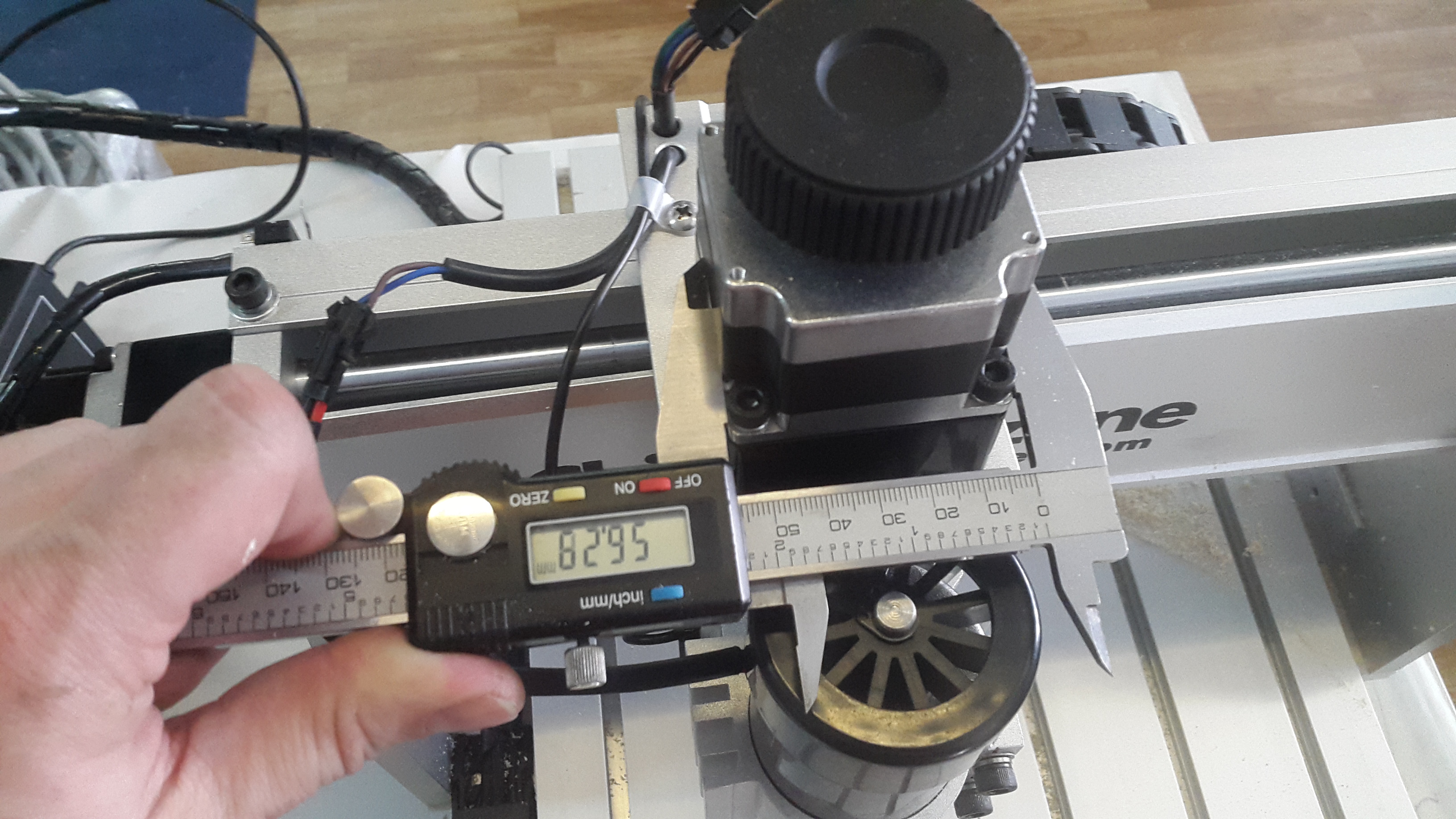

Я увидел что реальный размер детали меньше чем надо. Включил режим калибровки в планете, проехал 100мм, по факту портал прошол чтото около 76мм. Планета сама подсчиталя что нужно 402 импульса на мм, ну а я уже допетрил что 402 этотот погрешности замера, а надо 400. А какой шаг у винта и микрошаг я то откуда знаю, ссылка на станок в первом посте.
Деталь стала получатся нужного размера
Зы винт 1204 в параметрах станка указан у продавца

Ну да, так и есть у тебя стоит швп 1204 , а настроики судя по всему для 1605, и да микрошаг таки включен 1/8, советую запомнить, вдруг будешь что - то менять пригодится

А 1/8 это правильно? На этой реализации китайского станка нет отдельных драйверов шд, они распаяны на единой плате и никаких настроек в виде переключателей тут нет, все настроено раз и навсегда похоже...
