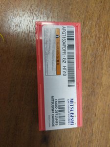

Пластинки.

А маркировку пластин можно?

NKS писал(а):А маркировку пластин можно?
S32MOZ / S32GUR

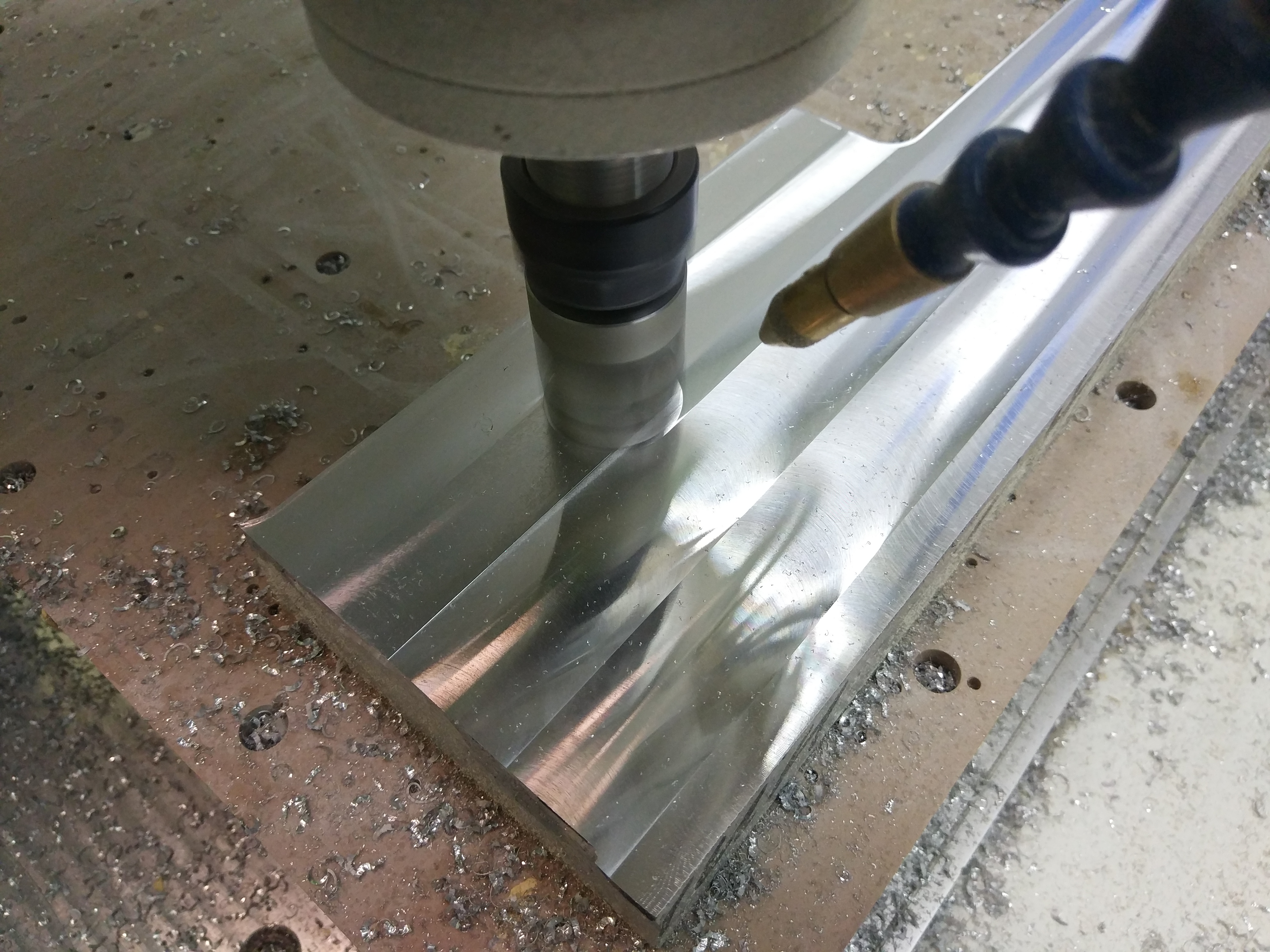

Re: Сковородочка
Полевые испытания продолжаются. Оптимальные режимы получились
Черновая сьем 0.5мм подача 1000 обороты 6000
Чистовая подача 1000 обороты 8000
Да скорость превышена но чисто на звук приятней чем правильная скорость да и шпинделю легче.
Также пластины переточены с радиуса на фаску и стало еще тише и чище поверхность.

"Формфактор" пластин "APMT 1135" забиваем в поиск и дописываем "alum", получаем первую ссылку на https://www.ebay.com/itm/APMT1135PDER-A ... 2199986419 там есть фотки крупнячком (у меня другая наклейка). Так же есть державки на три зуба Ф25 или два зуба Ф14. Но лучшая геометрия будет как у evgenyjp, потому что там часть усилия реза идёт вверх. Или перетачивать пластинки под угол 45 гр или меньше.
Если частотник без векторного режима, то не потянет. Но для Ф10 есть шансы, но надо подбирать глубину.
Re: Сковородочка
cnc3426 писал(а):"Формфактор" пластин "APMT 1135" забиваем в поиск и дописываем "alum"
Это Мицубишевское покрытие HTi10 для Ала https://www.ebay.com/sch/i.html?_from=R ... 0&_sacat=0
cnc3426 писал(а):Или перетачивать пластинки под угол 45 гр или меньше.
А потом покрытие делать :)
Re: Сковородочка
aftaev писал(а):Это Мицубишевское покрытие HTi10 для Ала
Это не покрытие. это материал пластины и сама пластина полированая. покрытия на ней нету.
