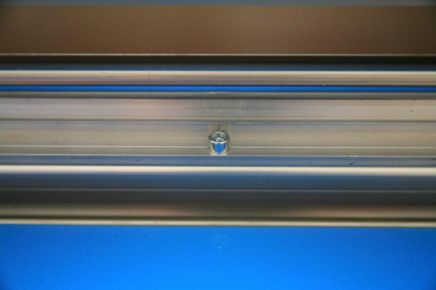

Также, как и стол: в рельсе и профиле под рельсой общая резьба, в которую вворачивеатся винт.
Halk 4060 Table, NCStudio 5.5.60.0
Re: Halk 4060 Table
Т.е. просто резьба в профиле и без гайки? хмм... Схалтурили китайцы...

Там профиль такой, что через него не очень-то гайку прикрутишь. Разве что просверливать профиль. Так ещё не известно, что лучше. :thinking:
Re: Halk 4060 Table
По уму, нужен профиль двойной и Т-гайки по одной на каждый винт... И ничего не сверлить...

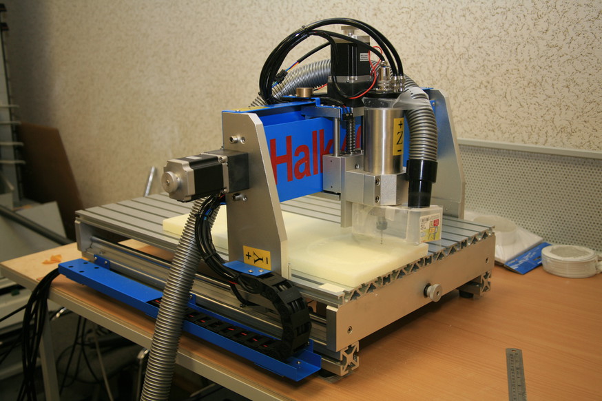

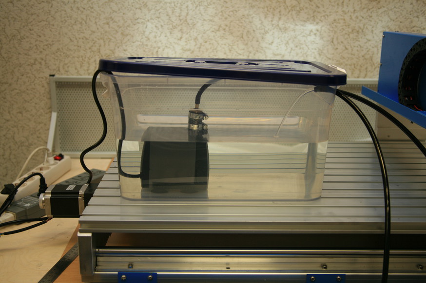

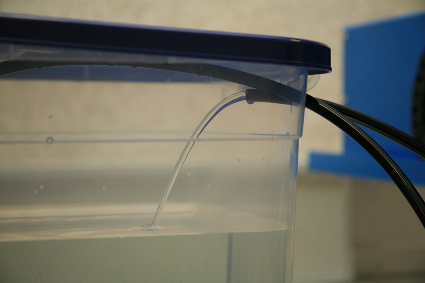

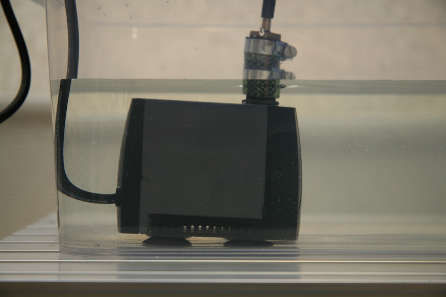

Смазал направляющие белодоровым маслом (остатки от вязальной машинки). Ходовые винты смазал литолом.

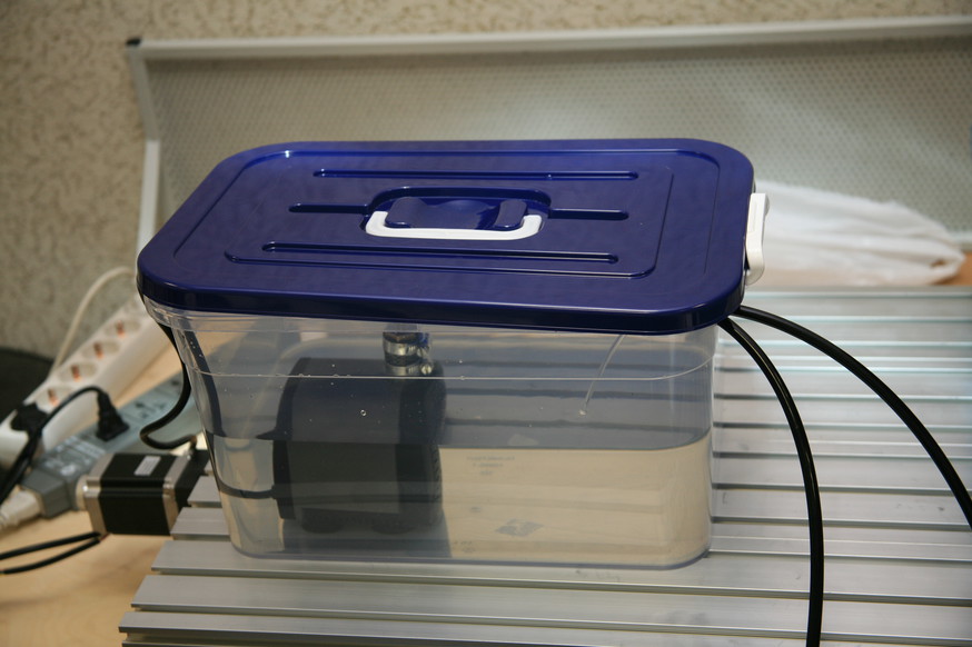

Купил ёмкость на 15 литров и почти сделал систему жидкостного охлаждения: осталось при смене вилки (плоские контакты) продеть электрический шнур через стенку сосуда. Располагаться ёмкость будет под столом со станком. Погонял шпиндель на скоростях от 6.000 до 24.000. Минут пять проработал в холостом режиме на 20.000 об./мин. Так и остался холодным.
Фотоотчёт прилагаю.
Жидкостное охлаждение в сборе (5621 просмотр) <a class='original' href='./download/file.php?id=5540&sid=8217316528f6c990822237cf369dd559&mode=view' target=_blank>Загрузить оригинал (130.32 КБ)</a>
Жидкостное охлаждение в работе (5621 просмотр) <a class='original' href='./download/file.php?id=5541&sid=8217316528f6c990822237cf369dd559&mode=view' target=_blank>Загрузить оригинал (67.07 КБ)</a>
Движок (работает практически беззвучно) (5621 просмотр) <a class='original' href='./download/file.php?id=5542&sid=8217316528f6c990822237cf369dd559&mode=view' target=_blank>Загрузить оригинал (72.29 КБ)</a>

Re: Halk 4060 Table
А у помпы какой максимальный столб подъема? Хватит ее на то чтобы жидкость из под стола до шпинделя гнать?
bsam
Сообщения: 101
Зарегистрирован: 16 май 2012, 15:31
Re: Halk 4060 Table
Сообщение bsam »
Хватает. Мне показалось, что из-под стола даже лучше работает. :)

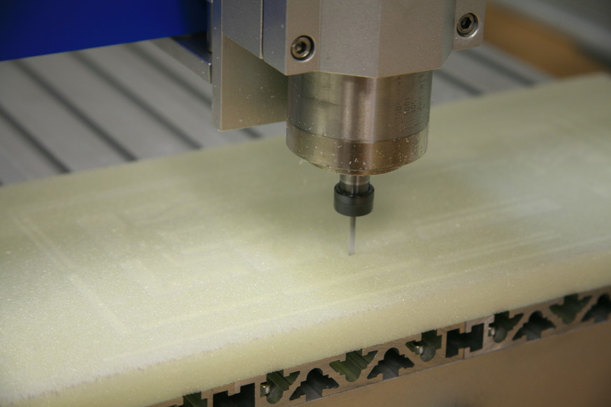

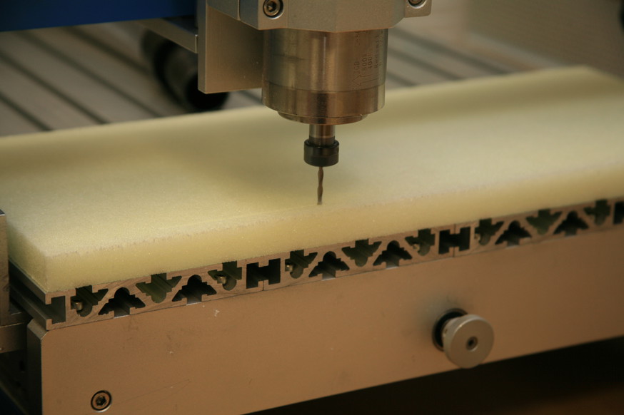

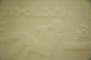

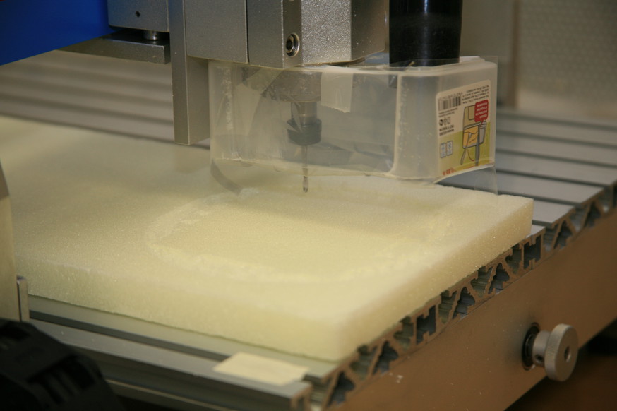

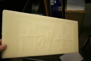

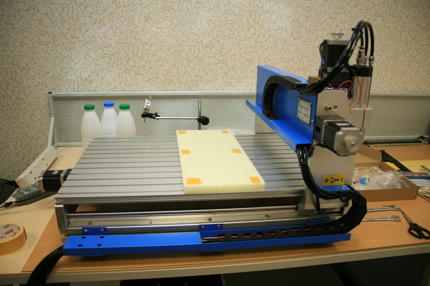

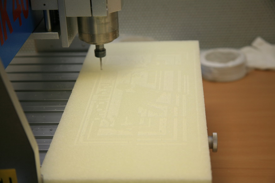

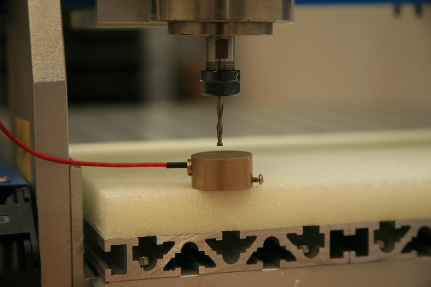

Ну вот и у меня дело дошло до начала работы. Как мне и рекомендовали -- первая работа на пенопласте. :hehehe:
Обработка: Inkscape + gcodetools. Инструмент: концевая фреза ф3 мм. Время: около одного часа. :cheesy: Сначала работал без охлаждения. Через полчаса шпиндель чуть нагрелся, включил охлаждение -- опять стал просто холодный. Из движков к концу работы тёплый был только движок оси X. Остальные -- едва прогрелись.
Ура! Надо бы отметить!! :beer_blow:
Заготовка со скотчем (5582 просмотра) <a class='original' href='./download/file.php?id=5676&sid=8217316528f6c990822237cf369dd559&mode=view' target=_blank>Загрузить оригинал (165.85 КБ)</a>
Заготовка на месте (5582 просмотра) <a class='original' href='./download/file.php?id=5677&sid=8217316528f6c990822237cf369dd559&mode=view' target=_blank>Загрузить оригинал (160.68 КБ)</a>
Заготовка на месте
Выставляем уровень инструмента (5582 просмотра) <a class='original' href='./download/file.php?id=5678&sid=8217316528f6c990822237cf369dd559&mode=view' target=_blank>Загрузить оригинал (82.9 КБ)</a>
Первый рез, первая линия!!! (5582 просмотра) <a class='original' href='./download/file.php?id=5679&sid=8217316528f6c990822237cf369dd559&mode=view' target=_blank>Загрузить оригинал (80.4 КБ)</a>
В процессе... (5582 просмотра) <a class='original' href='./download/file.php?id=5680&sid=8217316528f6c990822237cf369dd559&mode=view' target=_blank>Загрузить оригинал (81.09 КБ)</a>
В процессе...
Всё ещё снимаем... (5582 просмотра) <a class='original' href='./download/file.php?id=5681&sid=8217316528f6c990822237cf369dd559&mode=view' target=_blank>Загрузить оригинал (68.23 КБ)</a>
Всё ещё снимаем...
Готово! (5582 просмотра) <a class='original' href='./download/file.php?id=5682&sid=8217316528f6c990822237cf369dd559&mode=view' target=_blank>Загрузить оригинал (107.05 КБ)</a>
Готово!

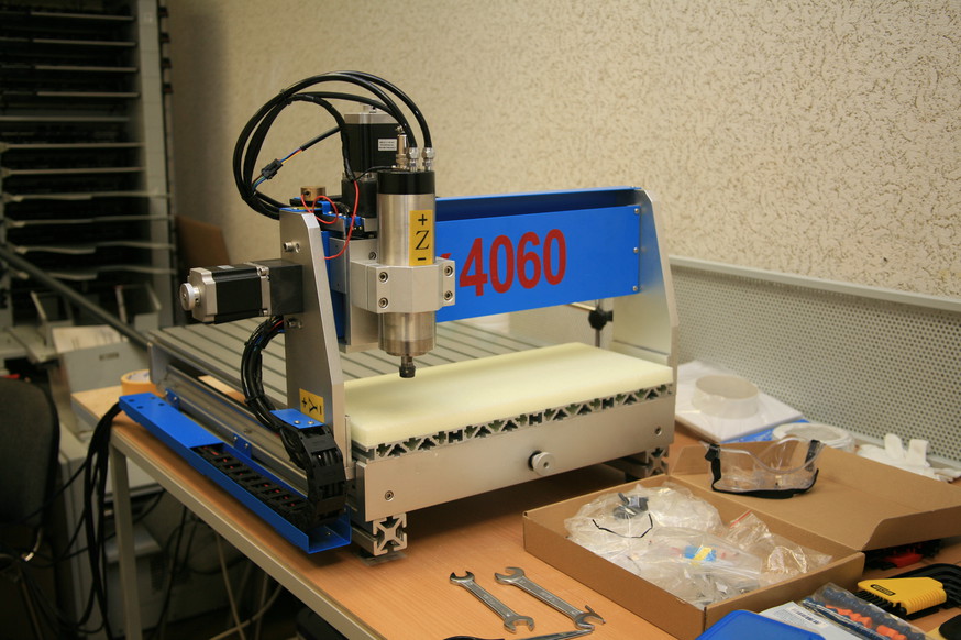

Станок (5582 просмотра) <a class='original' href='./download/file.php?id=5683&sid=8217316528f6c990822237cf369dd559&mode=view' target=_blank>Загрузить оригинал (112.57 КБ)</a>
Станок
Действующее лицо (5582 просмотра) <a class='original' href='./download/file.php?id=5684&sid=8217316528f6c990822237cf369dd559&mode=view' target=_blank>Загрузить оригинал (112.81 КБ)</a>
Действующее лицо

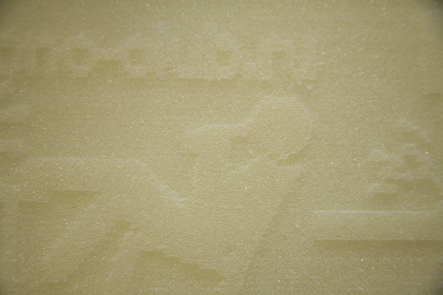

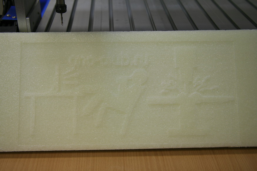

Вроде неплохо<br />для первого изделия (5582 просмотра) <a class='original' href='./download/file.php?id=5685&sid=8217316528f6c990822237cf369dd559&mode=view' target=_blank>Загрузить оригинал (75.82 КБ)</a>
Вроде неплохо
для первого изделия

Re: Halk 4060 Table
Здорово! Надо было заглубление больше выставить, было бы виднее. Пенопласт можно хоть всей фрезой резать.

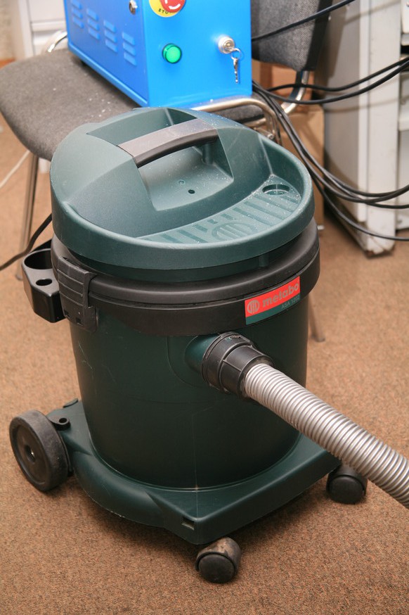

Я только одного не понимаю, где вся пыль и грязь? Пылесоса даже на заднем фоне не видно !?! :)
bsam
Сообщения: 101
Re: Halk 4060 Table
Сообщение bsam »
Nick писал(а):Здорово!
Я так понимаю, зачёт сдан? :thinking:
Nick писал(а):Надо было заглубление больше выставить, было бы виднее. Пенопласт можно хоть всей фрезой резать.
Ага. Но по первому разу -- страшновато. Тем более фреза пока одна. Но ничего, теперь наглеть начну.

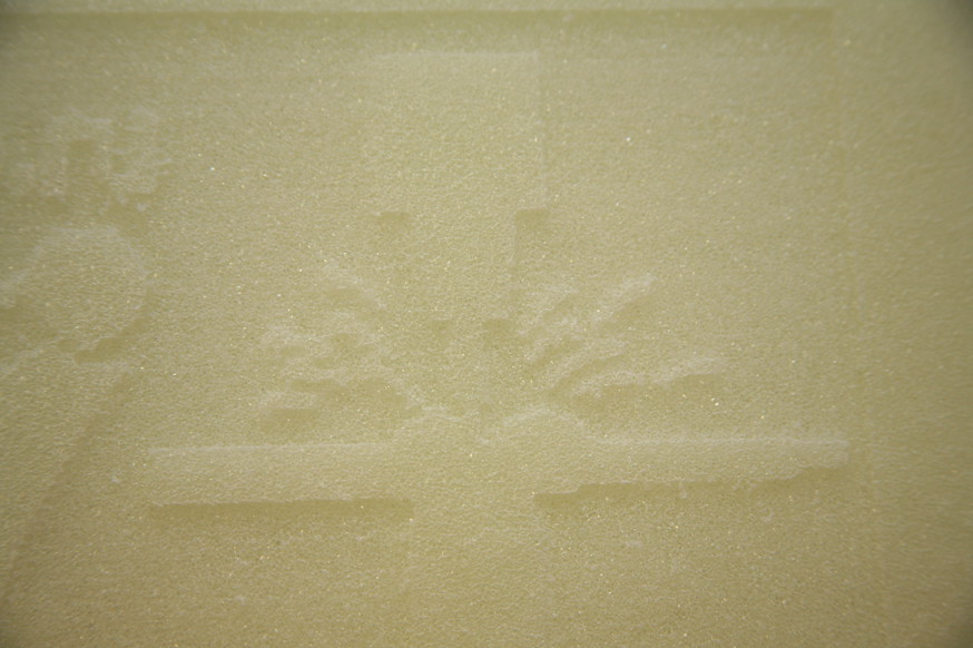

Nick писал(а):Я только одного не понимаю, где вся пыль и грязь? Пылесоса даже на заднем фоне не видно !?! :)
Есть он там. :hehehe: На четвёртой фотографии предыдущего поста на заднем плане за шпинделем виднеется. Всё остальное время вручную пылесосил. :hehehe:
Re: Halk 4060 Table
bsam писал(а):Я так понимаю, зачёт сдан?
Я помню, просто еще не успел все сделать.
bsam писал(а):Но ничего, теперь наглеть начну.
Ну когда с пенопласта слезешь наглеть переставай, другие материалы такого не прощают ;). И кнопку АВОСТ под рукой держи!

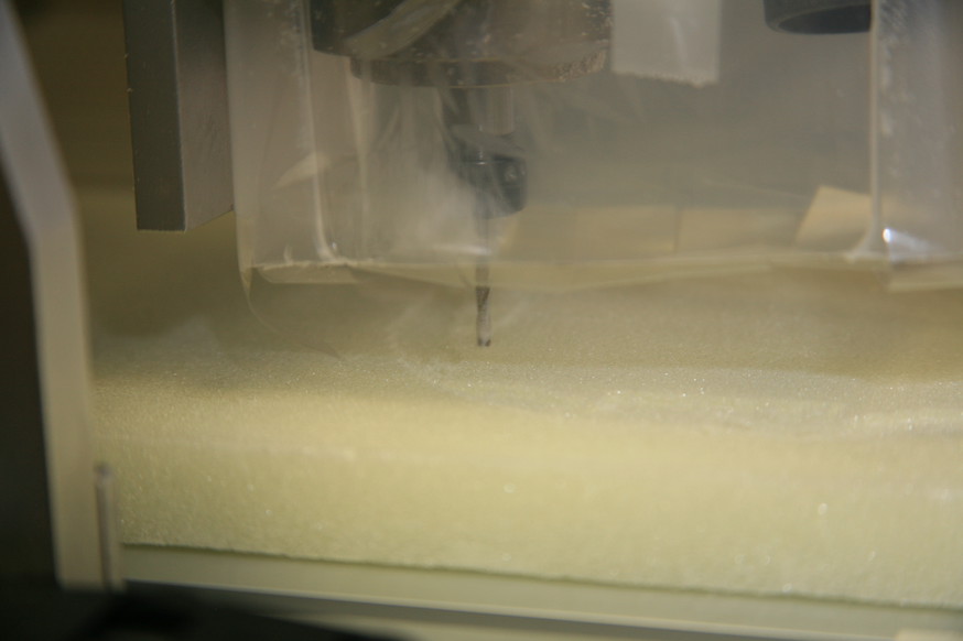

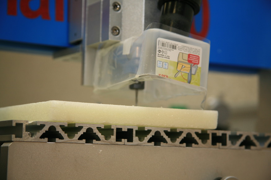

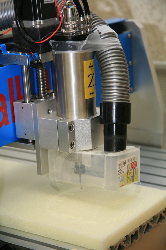

В хозяйстве обнаружился незадействованный пылесос. Тут же был задействован. Держатель шланга сделан из пластикового кухонного контейнера. В донышке контейнера были вырезаны два отверстия: для шпинделя и шланга. Временное крепление организовано скотчем. Тут же всё это хозяйство было опробовано. Фоторепортаж прилагается.
Правда, с моделью и УП перестарался: последним заходом все надписи на эмблеме были аккуратно зачищены. :hehehe:
Неожиданная находка (5550 просмотров) <a class='original' href='./download/file.php?id=5790&sid=8217316528f6c990822237cf369dd559&mode=view' target=_blank>Загрузить оригинал (134.15 КБ)</a>
Неожиданная находка
Стружкоотсос в действии (5550 просмотров) <a class='original' href='./download/file.php?id=5791&sid=8217316528f6c990822237cf369dd559&mode=view' target=_blank>Загрузить оригинал (86.17 КБ)</a>
Вид снизу (5550 просмотров) <a class='original' href='./download/file.php?id=5792&sid=8217316528f6c990822237cf369dd559&mode=view' target=_blank>Загрузить оригинал (90.03 КБ)</a>
Вид снизу
Стружек не видать, всё засасываем (5550 просмотров) <a class='original' href='./download/file.php?id=5793&sid=8217316528f6c990822237cf369dd559&mode=view' target=_blank>Загрузить оригинал (63.25 КБ)</a>
Стружкоотсос в сборе (5550 просмотров) <a class='original' href='./download/file.php?id=5794&sid=8217316528f6c990822237cf369dd559&mode=view' target=_blank>Загрузить оригинал (112.69 КБ)</a>
Общий вид (5550 просмотров) <a class='original' href='./download/file.php?id=5795&sid=8217316528f6c990822237cf369dd559&mode=view' target=_blank>Загрузить оригинал (155.5 КБ)</a>
Общий вид
Re: Halk 4060 Table
Идея правильная, но будет еще лучше, если приделать щетку по краю контейнера. Или нарезать куски мягкого пластика, я видел, как взяли обычную бутылку от газировки.
Во-первых, это улучшит всасывание пылесоса, во-вторых будет дополнительно отрывать стружку.

Nick писал(а):Идея правильная, но будет еще лучше, если приделать щетку по краю контейнера. Или нарезать куски мягкого пластика, я видел, как взяли обычную бутылку от газировки.
Щётка там, типа, есть. :hehehe: Только уж больно она у меня мягкая получилась -- пылесос её засасывает вверх. А мощность пылесоса, увы, не регулируется. Надо попробовать с более жёстким пластиком. От бутылки, пожалуй, не пойдёт. Думаю, гнуться будет плохо. Да и, возможно, будет мешать этим сопротивлением самому процессу.
Nick писал(а):Во-первых, это улучшит всасывание пылесоса, во-вторых будет дополнительно отрывать стружку.
Отрывать стружку, пожалуй, сможет только реальная щётка. Но вместе с тем, конструкция должна быть достаточно лёгкой и надёжно крепиться. Не уверен, смогу ли я это совместить, сделав приспособу своими руками.

А чего там делать-то, взял обычную щетку нерезал вдоль пучков щетины и прикрутил по краям.
Если брать не щетку, можешь поискать другие материалы, например плотный полиэтилен или какой-нибудь пластик от упаковок. В общем, дерзай :)

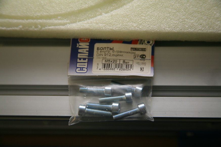

bsam писал(а):В процессе пересборки рабочего стола было обнаружено отсутствие пары винтов.
Приобрёл комплект болтов в "Леруа Мерлен" из 8 шт. Весь комплект -- 15 руб. Правда, обнаружен он был в самом верху стойки с крепежом и пришлось притащить лестницу, чтобы до него добраться. Кстати, болтов ф4 под шестигранник там не оказалось. Только с ф5. Но эти-то стали на место как родные.
По дороге домой затарился тосолом -- производитель рекомендует использовать в качестве охлаждающей жидкости тосол, разбавленый водой 1:1.
Упаковка болтов DIN 912 (5501 просмотр) <a class='original' href='./download/file.php?id=5868&sid=8217316528f6c990822237cf369dd559&mode=view' target=_blank>Загрузить оригинал (94.4 КБ)</a>
Встал на место, как родной (5501 просмотр) <a class='original' href='./download/file.php?id=5869&sid=8217316528f6c990822237cf369dd559&mode=view' target=_blank>Загрузить оригинал (73.19 КБ)</a>

bsam писал(а):Приобрёл комплект болтов в "Леруа Мерлен"
А что у вас в Москве магазинов крепежа уже нет? :)
Я обычно там всем закупаюсь, и выбор больше. Хотя, в наличии в основном только ходовой товар, экзотику вроде квадратной гайки только под заказ :(.

Nick писал(а):А что у вас в Москве магазинов крепежа уже нет? :)
Ага, зашёл я в один магазинчик... Один болт стоит 900 руб. :cheesy: На полке в разных местах три одинаковые таблички: "Да, цена указана за ОДНУ штуку, а не за упаковку!". Видать, я далеко не первый с подобным вопросом. :hehehe:

хммм... у нас такие болты по 3-4 рубля за шт. в зависимости от размера.
Я обычно закупяюсь в http://msk.metizi.com/region.phtml но у вас только из только 4 магазина. У нас штук 20. Вообще в спец магазинах крепежа все это есть и не дорого. Там строители обычно закупаются.

Nick писал(а):Вообще в спец магазинах крепежа все это есть и не дорого.
OK, буду иметь ввиду. Спасибо.
