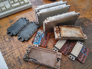

Кирпичный завод имени Баха :) Блин и это не все еще... На дискретных транзисторах было бы проще... Скоро начнут целиком привода эпоксидкой заливать )))

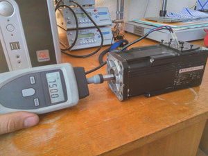

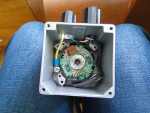

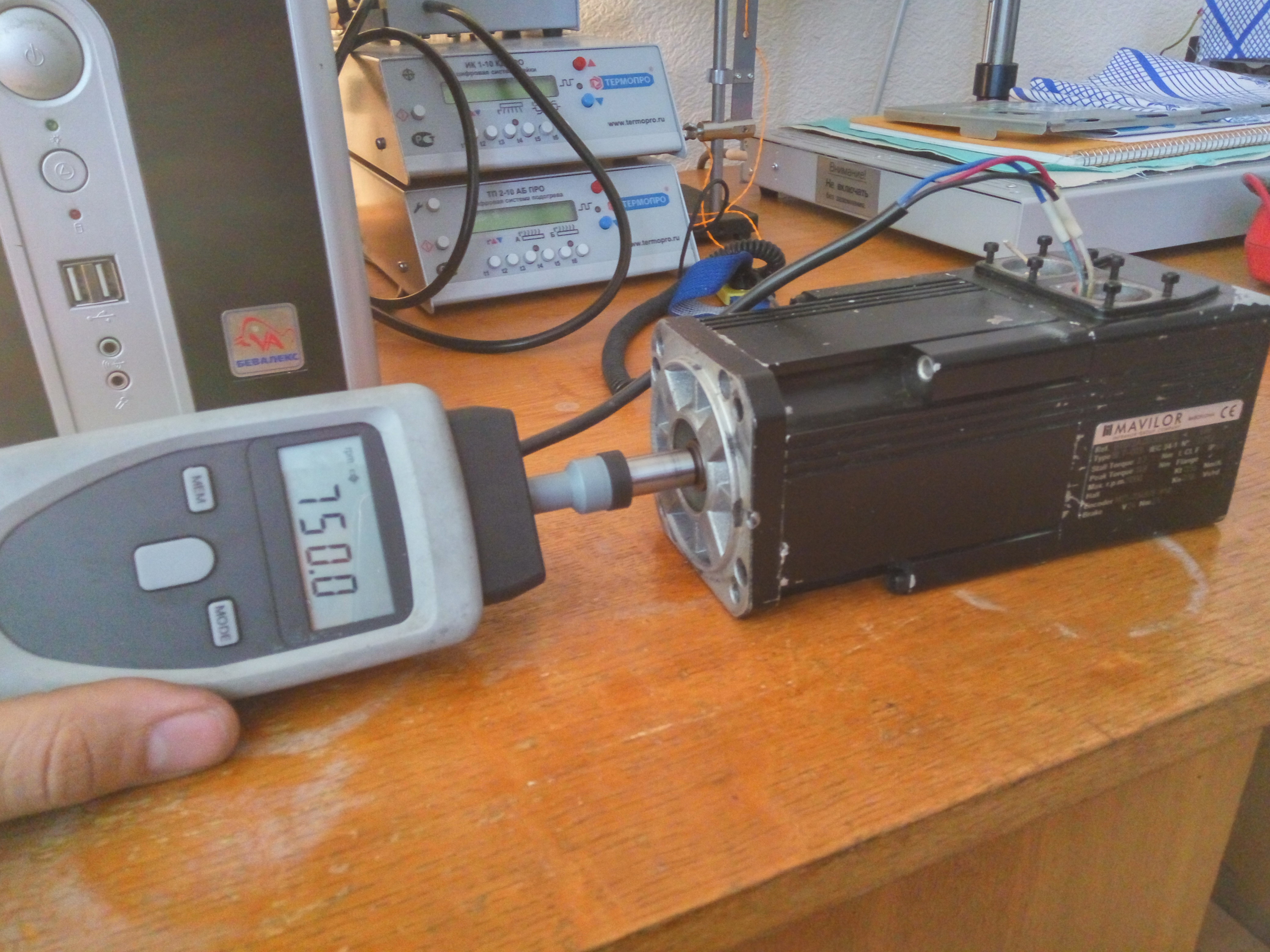

Ковыряю тут движок помаленьку, BLDC с энкодером. Ну и пару таких энкодеров валяется еще, положу сюда фото, чтобы не потерялись и ссылаться в случае чего...
Итак, BLDC на 4 пары полюсов, кстати нашел способ просто и удобно посчитать полюса: втыкаем в сеть ~380В через 3 лампочки, в моем случае по 60 Вт. При удачном попадании в фазу при включении или толчком руки двигатель заводится на синхронной частоте, лампочки весело светятся, т.к. на 50 Гц на двигателе 36 вольт, остальное на лампах падает, дальше меряем обороты, делим 3000 на получившееся число и получаем результат :)
IMG_20181124_140402_HDR.jpg (3812 просмотров) <a class='original' href='./download/file.php?id=151117&mode=view' target=_blank>Загрузить оригинал (1.67 МБ)</a>

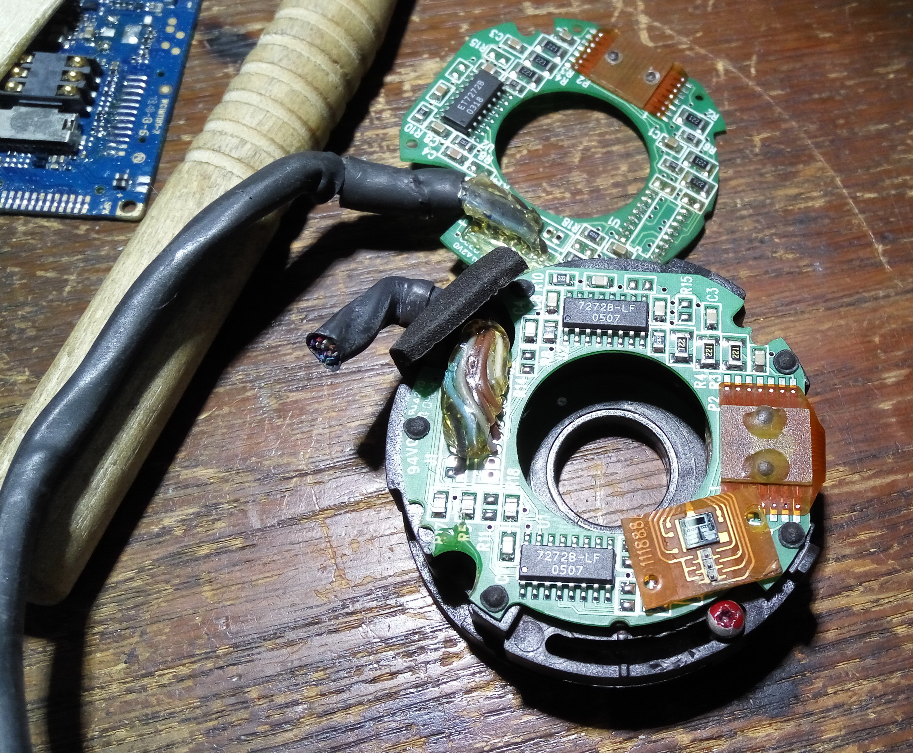

Так вот, энкодер - оптика. Сигнал синхронизации (то, что часто делается на датчиках Холла) - так же оптика. Все встроено в один энкодер:
IMG_20181124_140456_HDR.jpg (3812 просмотров) <a class='original' href='./download/file.php?id=151118&mode=view' target=_blank>Загрузить оригинал (2.16 МБ)</a>

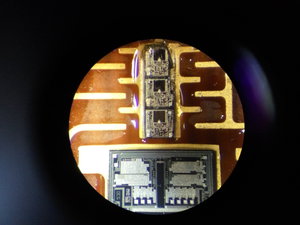

Речь тут в одном топике заходила про фотодиодные сборки в энкодерах, ну так я решил эту рассмотреть подробнее...
IMG_20181124_132607.jpg (3812 просмотров) <a class='original' href='./download/file.php?id=151123&mode=view' target=_blank>Загрузить оригинал (2.58 МБ)</a>

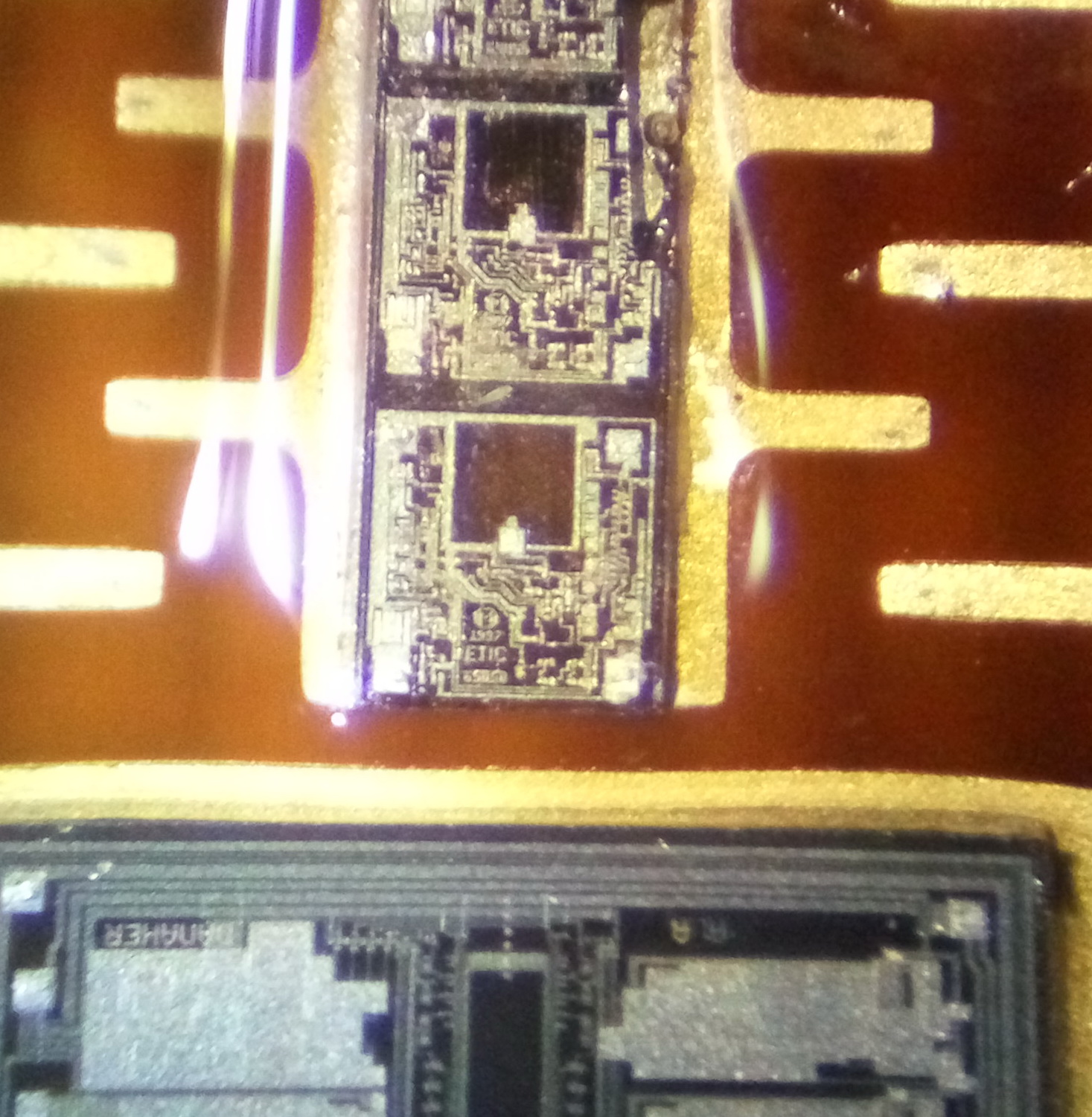

Собственно на малой платке 4 кристалла: большой - сам энкодер, и 3 маленьких для сигналов положения ротора.
IMG_20181124_130738.jpg (3812 просмотров) <a class='original' href='./download/file.php?id=151120&mode=view' target=_blank>Загрузить оригинал (1.14 МБ)</a>
Маленькие особо ничего интересного не представляют:
IMG_20181124_130642.jpg (3812 просмотров) <a class='original' href='./download/file.php?id=151119&mode=view' target=_blank>Загрузить оригинал (551.65 КБ)</a>
фотодиод + усилитель и компаратор, видимо, т.к. на основной плате кроме дифпередатчиков ничего нет.

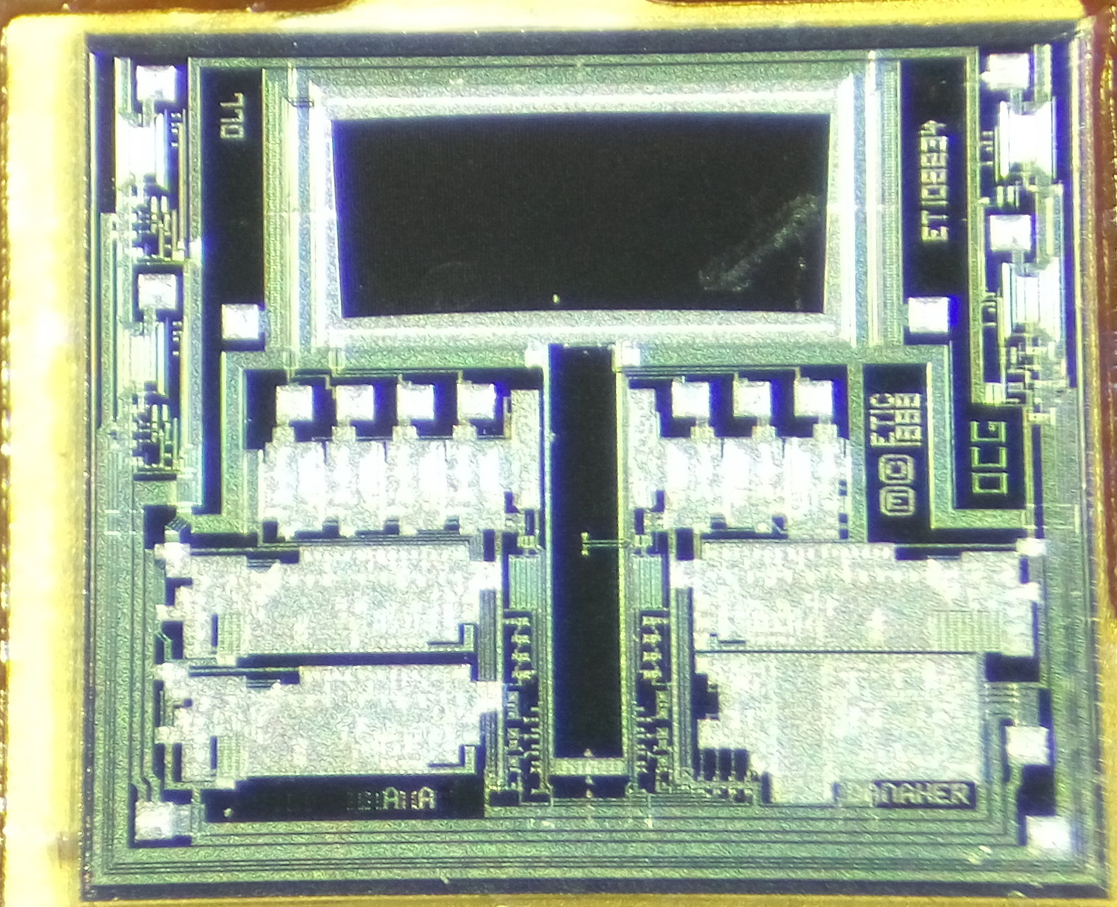

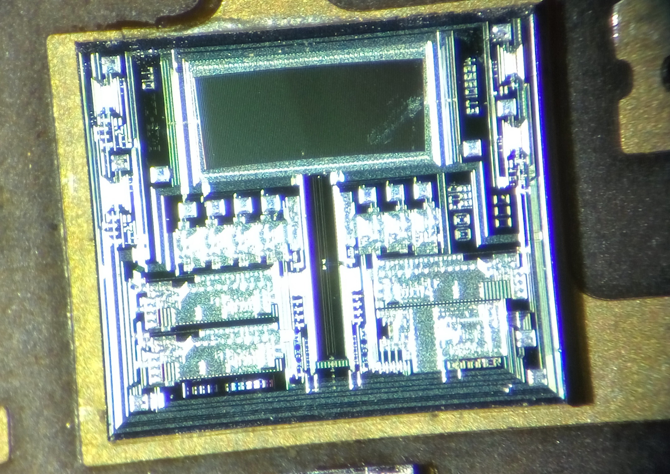

А вот большой поинтереснее:
IMG_20181124_130846.jpg (3812 просмотров) <a class='original' href='./download/file.php?id=151121&mode=view' target=_blank>Загрузить оригинал (729.41 КБ)</a>
IMG_20181124_131930.jpg (3812 просмотров) <a class='original' href='./download/file.php?id=151122&mode=view' target=_blank>Загрузить оригинал (1.1 МБ)</a>
Интереснее тем, что здесь хитрые фотодиоды: они сформированы с повторением формы рисок на растровой пластине. И вот мне не совсем понятно, для чего это сделано, т.к. стоят они обычно на довольно ощутимом расстоянии от стекла энкодера и напрямую без маски работать не смогут. А с маской, закрепленной вплотную к растру достаточно обычных фотодиодов. В общем не совсем очевидный нюанс. Энкодер пока снимать с двигателя не стал - там это не так то просто сделать, поэтому не хочется ломать без необходимости. А без снятия устройство оптического тракта не изучить. Залезу наверное, но позже. Те, что я совал под микроскоп сломаны давно и до меня, поэтому стекла там побиты )))

N1X писал(а):Интереснее тем, что здесь хитрые фотодиоды: они сформированы с повторением формы рисок на растровой пластине. И вот мне не совсем понятно, для чего это сделано, т.к. стоят они обычно на довольно ощутимом расстоянии от стекла энкодера и напрямую без маски работать не смогут. А с маской, закрепленной вплотную к растру достаточно обычных фотодиодов. В общем не совсем очевидный нюанс.
Был такой, итальянский. Ввиду цейтнота заменил на аутоникс.
Потом разобрал родной, а у него.... бумажка от матрицы отвалилась снизу где-то не треть. И эта треть попадала аккурат на zero. Собственно потому его и сняли, что станок в ноль не выходил.
Не уверен, что найду этот энкодер, искать?

N1X писал(а):И вот мне не совсем понятно, для чего это сделано, т.к. стоят они обычно на довольно ощутимом расстоянии от стекла энкодера и напрямую без маски работать не смогут. А с маской, закрепленной вплотную к растру достаточно обычных фотодиодов. В общем не совсем очевидный нюанс.
когда то мне попадалась классификация конструкций оптики у энкодеров, но, блин, не помню где ) есть и на базе дифракции и т.д...

N1X писал(а):Блин, с бумажками не встречал )
Бумажка - это образно. :hehehe:
На самом деле это была пленка, похожая на полиэтилен. Черная с прозрачными прямоугольными окошками.

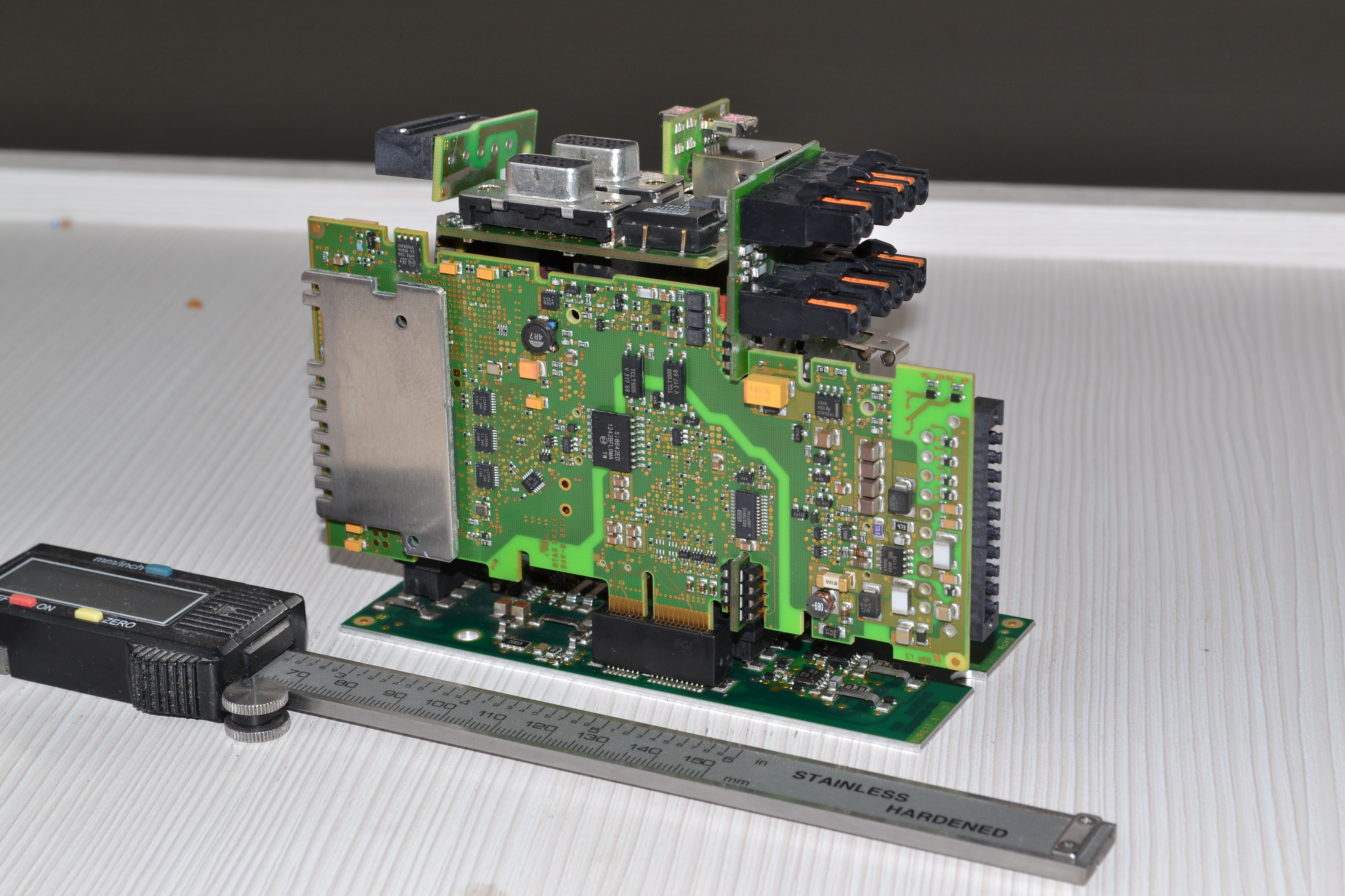

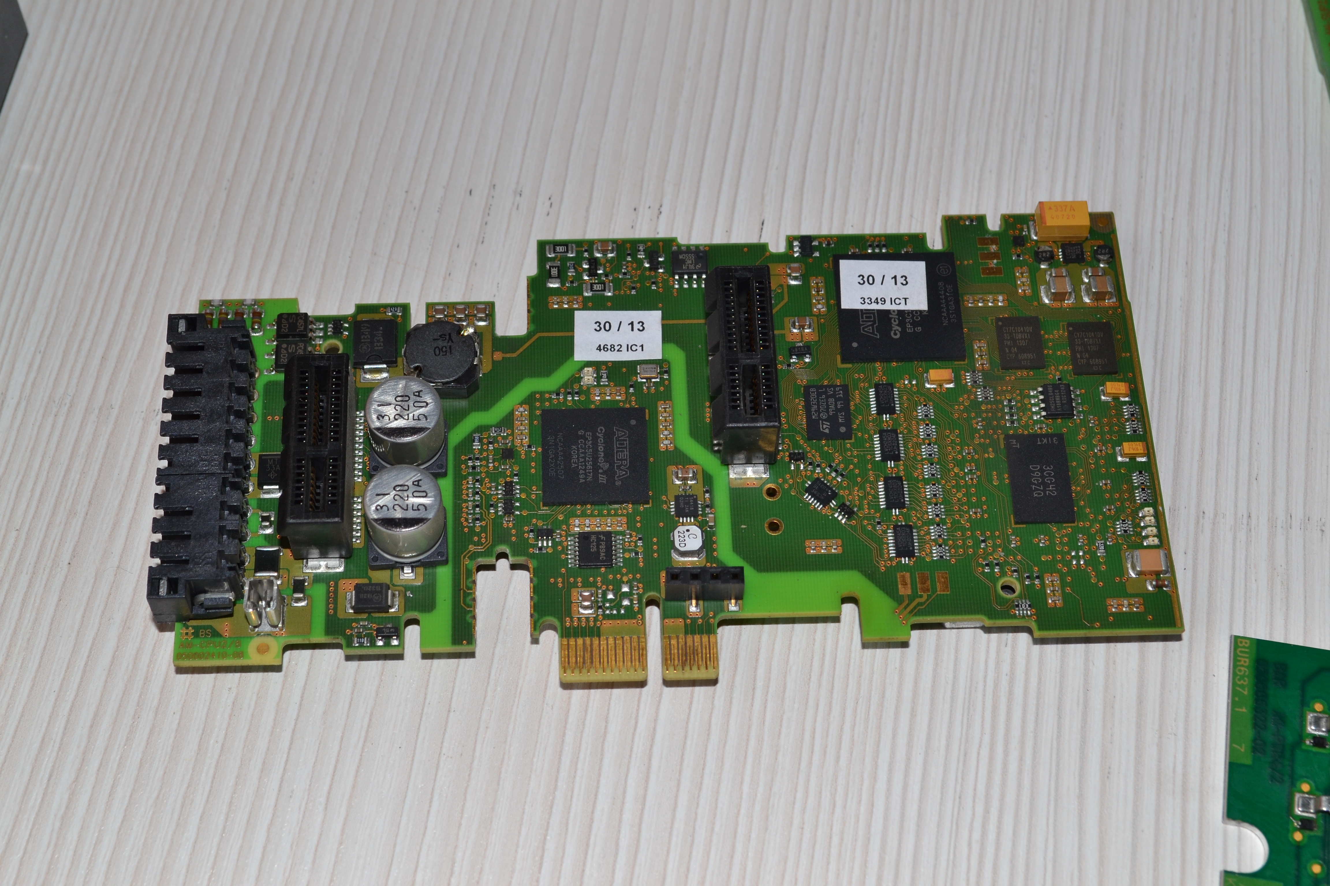

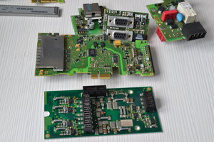

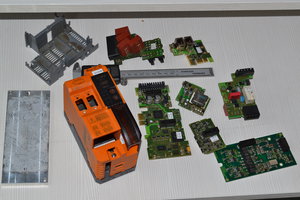

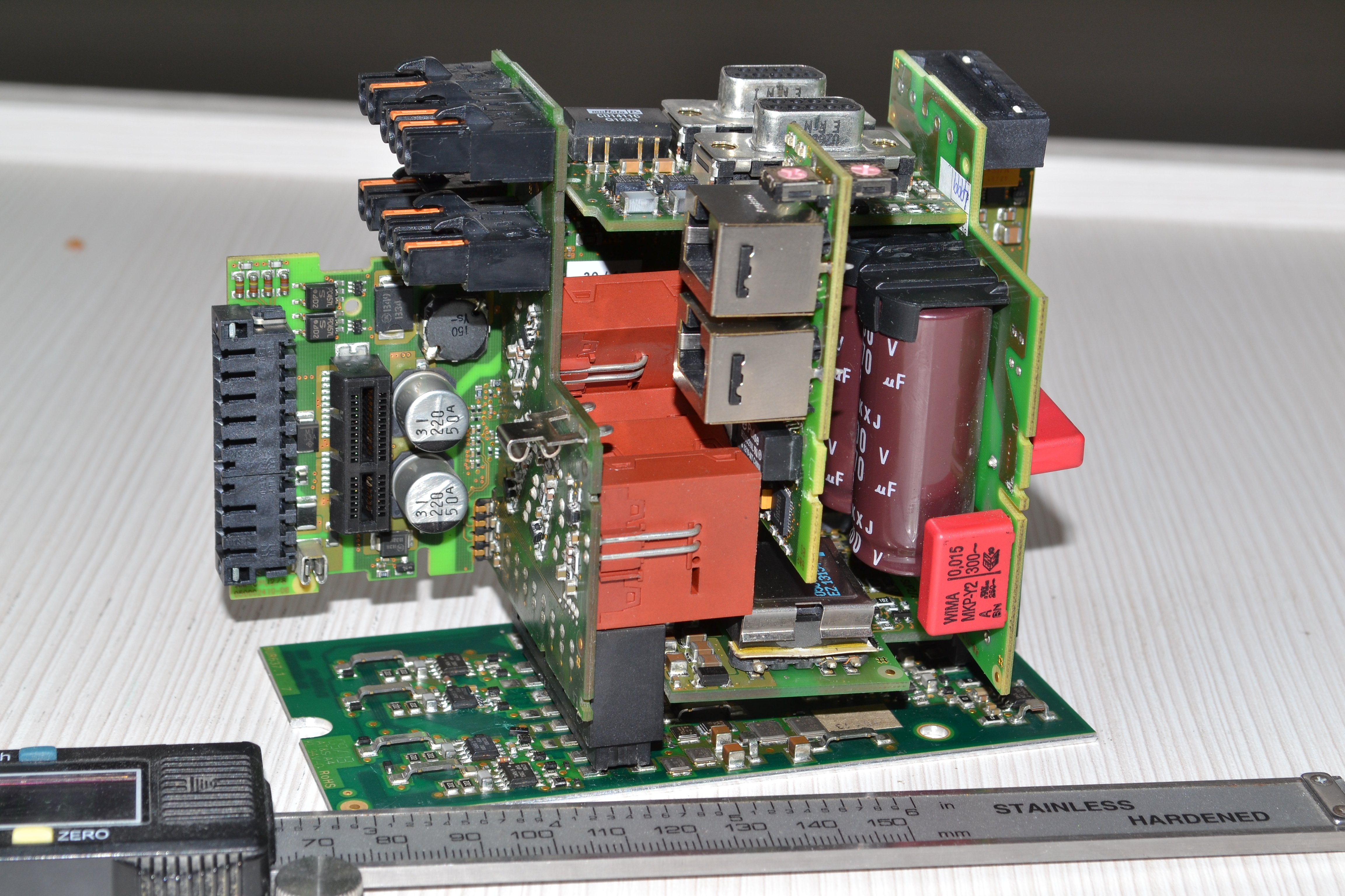

Ремонтирую тут зверька, понравилось как сделан:
Это модуль сервопривода. Два трехфазных мотора, питание 24-64 вольта, номинальный ток на один мотор 8А. Еще всякие цифровые входа и т.п. В общем фото устройства и "колумбик" для масштаба...
DSC_0498.JPG (3357 просмотров) <a class='original' href='./download/file.php?id=162058&mode=view' target=_blank>Загрузить оригинал (5.99 МБ)</a>
Платы процессора и силовая. Силовая на алюминиевой подложке, транзисторы в корпусе CanPAK (http://www.symmetron.ru/news/infineon-CanPAK.shtml) Понравилось название корпуса. Интересно аналогия, или нет? https://www.google.com/search?rlz=1C1CH ... nDmcmMPyuc
DSC_0499.JPG (3357 просмотров) <a class='original' href='./download/file.php?id=162059&mode=view' target=_blank>Загрузить оригинал (5.2 МБ)</a>
DSC_0501.JPG (3357 просмотров) <a class='original' href='./download/file.php?id=162060&mode=view' target=_blank>Загрузить оригинал (5.6 МБ)</a>

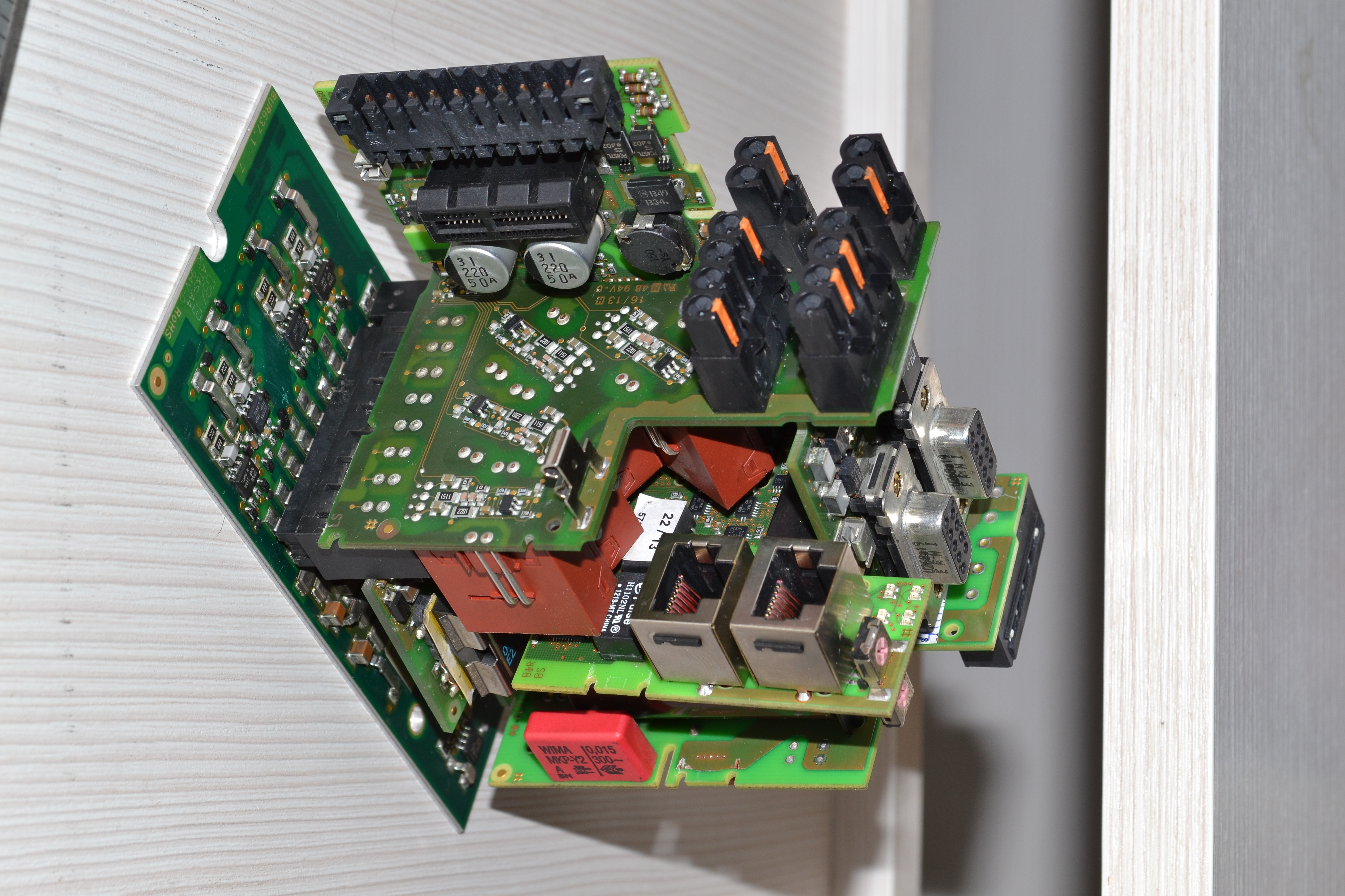

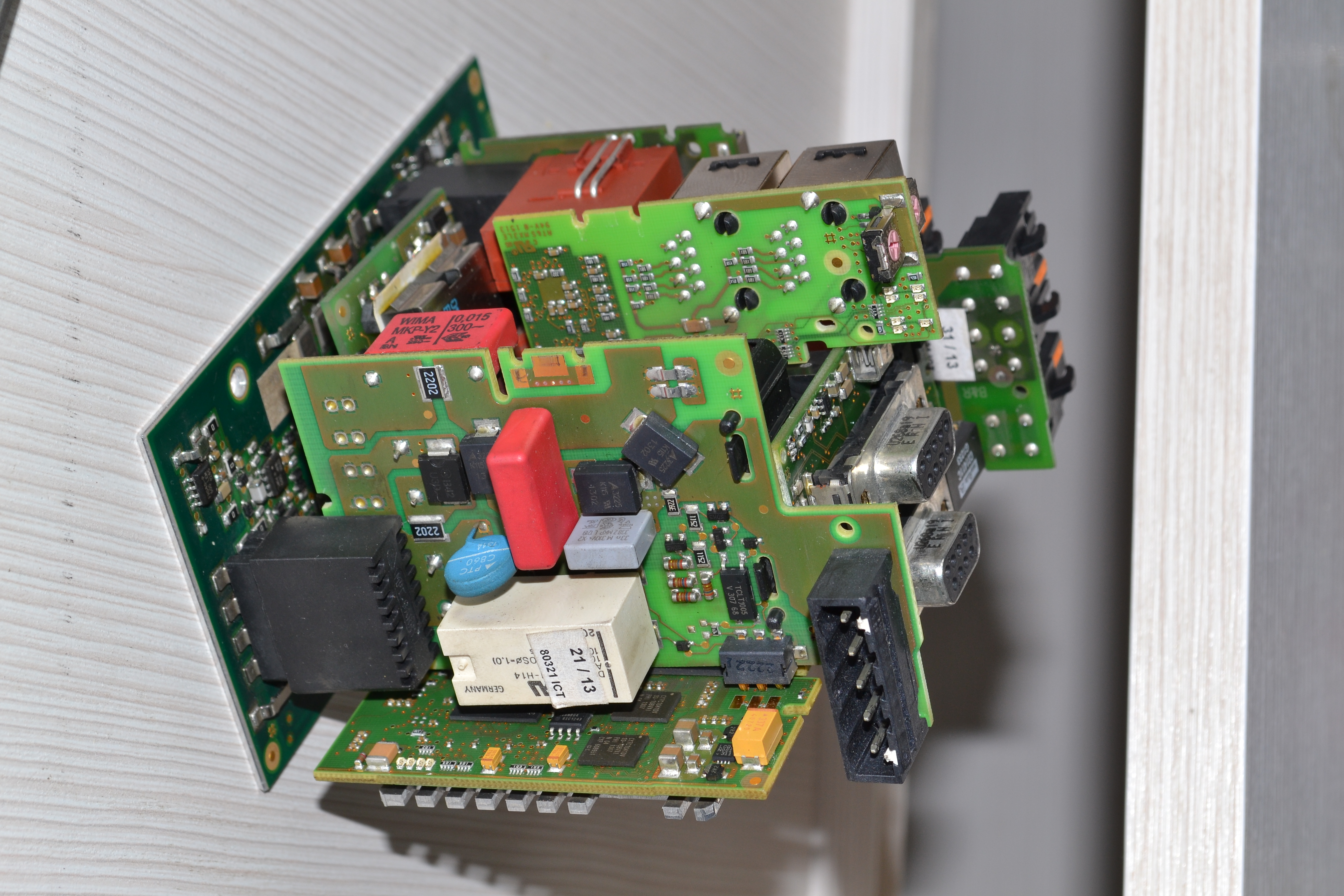

А вот так этот "ЛЕГО" собирается:
DSC_0502.JPG (3357 просмотров) <a class='original' href='./download/file.php?id=162061&mode=view' target=_blank>Загрузить оригинал (5.75 МБ)</a>
DSC_0503.JPG (3357 просмотров) <a class='original' href='./download/file.php?id=162062&mode=view' target=_blank>Загрузить оригинал (5.49 МБ)</a>
DSC_0504.JPG (3357 просмотров) <a class='original' href='./download/file.php?id=162063&mode=view' target=_blank>Загрузить оригинал (5.37 МБ)</a>
DSC_0505.JPG (3357 просмотров) <a class='original' href='./download/file.php?id=162064&mode=view' target=_blank>Загрузить оригинал (5.48 МБ)</a>
Нечасто можно увидеть настолько плотную компоновку...

N1X писал(а):Нечасто можно увидеть настолько плотную компоновку...
Не часто можно увидеть в современных устройствах ремонтопригодную конструкцию :-)
Re: Лужу-паяю, электронику починяю
evgenymcp писал(а):Не часто можно увидеть в современных устройствах ремонтопригодную конструкцию
Почти все, что не залито в сплошной куб эпоксидного компаунда ремонтопригодно, и почти все что залито - расколупываемо-ремонтопригодно. Вопрос в целесообразности такого ремонта. Но бывает что поставщик заряжает за железку пару-тройку-... сотен евро (ну и хрен бы с ним для предприятия), и срок поставки 5-6 недель. И вот здесь дилемма :) Иногда бывает, что "нужно как-то сделать чтоб проработало, пока новое не приедет"

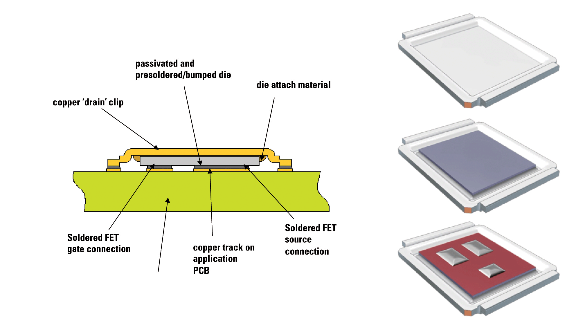

N1X писал(а):транзисторы в корпусе CanPAK
Транзисторы в корпусе Direct FET ;) Штука капризная в плане "ремонта", и не всегда удачно монтируемая/демонтируемая...
C0603-Figure4.gif (3308 просмотров) <a class='original' href='./download/file.php?id=162069&mode=view' target=_blank>Загрузить оригинал (247.17 КБ)</a>
Pic_23.jpg (3308 просмотров) <a class='original' href='./download/file.php?id=162070&mode=view' target=_blank>Загрузить оригинал (24.39 КБ)</a>
megagad писал(а):Direct FET
Да, у IR. У Infineon свое название. Хотя впервые я их увидел именно у IR... Возможно они раньше выпустили этот корпус...
Монтируется с нижним подогревом абсолютно без проблем, единственное, вот как раз в этом приводе из 4 битых ключей у одного разнесло кристалл и спалило дорожку стока, пришлось медной фольгой восстанавливать...

сила на алюминиевой подложке в 1 слой с перемычками?
не совсем понял топологию силы по ключам, не расскажете подробнее?

Да, один слой на алюминии.
Топология - 2 полных трехфазных моста, каждый на свой мотор. Только решение мне до конца так же не совсем понятное: в одной фазе стойка собрана на Infineon BSB056N10NN3, в двух других фазах на Infineon BSF134N10NJ3. Вникать не стал, скорее всего особенности реализации ШИМ. Драйвера везде одинаковые IR2106S.
