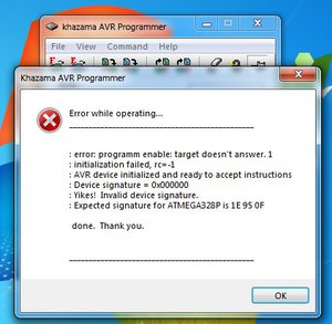

Другая программа выдает ошибку

avrdude у меня не устанавливается, я запускаю установочник, выскакивает командная строка на 0,5с и все закрыывается

драйвер на USBasp как стоит? Как libusb32? Если так, то поменяй на libusbK Device

фото, можете дать ссылку на драйвер, а то не получается найти...

avrdude и работает от коммандной строки
Почему бы вам не делать всё пошагово, как уже кто то прходил? Ведь быстрее выйдет.
Я, например, не использовал avrdude, а avrdudess, у которой есть графическая оболочка. Скачать можно здесь: https://yadi.sk/d/oBIy7HXc3MJgSg

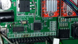

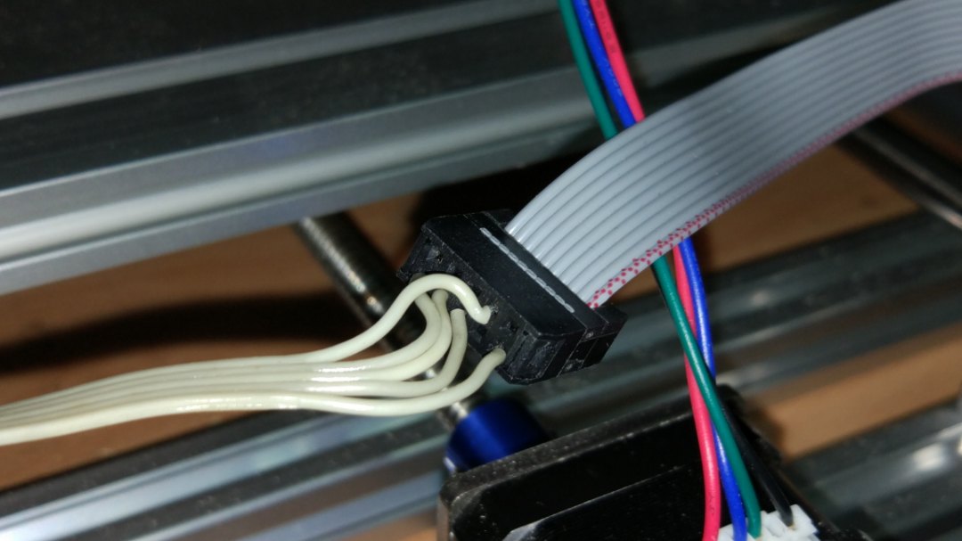

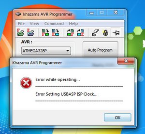

Хочу перепрошить и программа не видит мк, Может она и правда заблокирована.

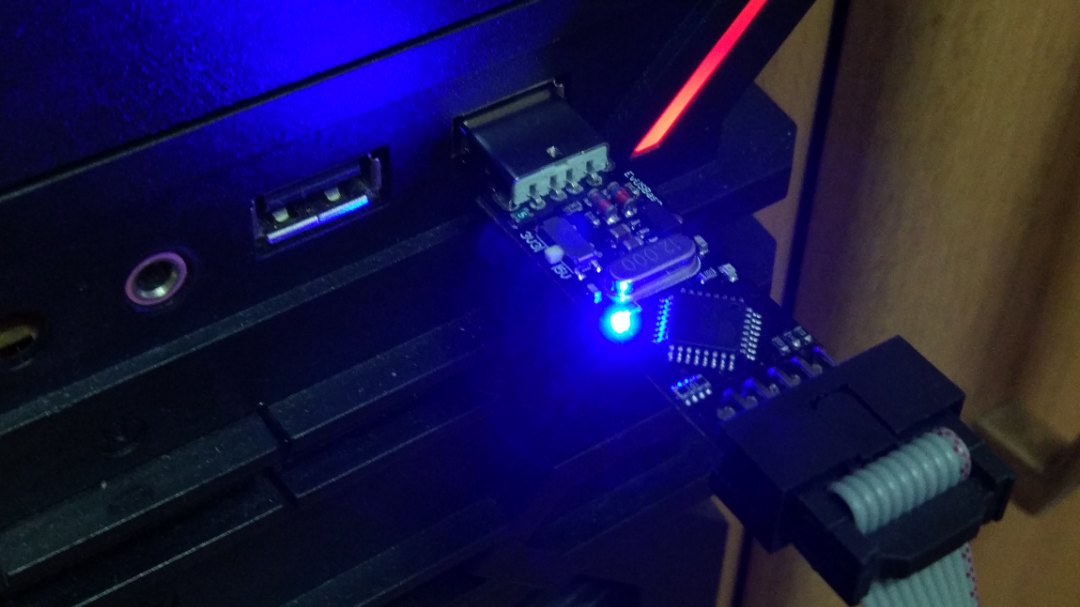

Если на процессоре нет питания, то не будет его видеть.. при подключении USBasp - загорается светодиод "+5В" на плате? Судя по фото платы с проводами - нет.. (если фото сделано с подключенным программатором). Может перемычку с 3.3 поставить на 5В на самом программаторе?

Питание + поступает с платы grbl (запитана от стандартного бп через гнездо питания), GND подключен

Не вижу на гребёнке подключенного питaния +5в, а только сигнальные провода, поэтому подтверждаю- проверьте питание дятла 5-тью вольтами. Можно с того же usb.

@lice писал(а):Не вижу на гребёнке подключенного питaния +5в, а только сигнальные провода, поэтому подтверждаю- проверьте питание дятла 5-тью вольтами. Можно с того же usb.
мк не запитывается, что-ли с платы? (плата подключена)

Попробуйте эту программу: https://yadi.sk/d/oBIy7HXc3MJgSg
Это тот же avrdude но с графической оболочкой и гораздо удобнее выбирать параметры.
