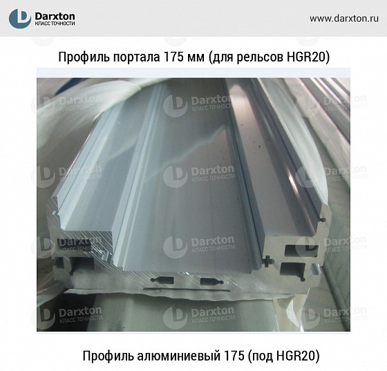

Очень смущало расположение швп портала сверху конструкции начал искать специализированные профиля нашел. теперь смущает цена в 13.000 рублеф за 1 метр. Может кто подскажет производителя ибо эти ребята явно перекупы.

Figaro писал(а): теперь смущает цена в 13.000 рублеф за 1 метр. Может кто подскажет производителя ибо эти ребята явно перекупы.
Думаешь производитель продаст тебе пару метров, да ещё по цене для перекупов ? :hehehe:
Re: [Фрезерный станок ЧПУ ] по [дереву и дюралю] [2000х1500х
Добавлено: 05 окт 2017, 16:03
Darxton
Figaro писал(а):Очень смущало расположение швп портала сверху конструкции начал искать специализированные профиля нашел. теперь смущает цена в 13.000 рублеф за 1 метр. Может кто подскажет производителя ибо эти ребята явно перекупы.
:thinking:
Профиль этот изначально оч. дорогой. И так себе он для станков. Буртиков нет и крутильная жесткость средняя. Это именно для линейных модулей профиль.

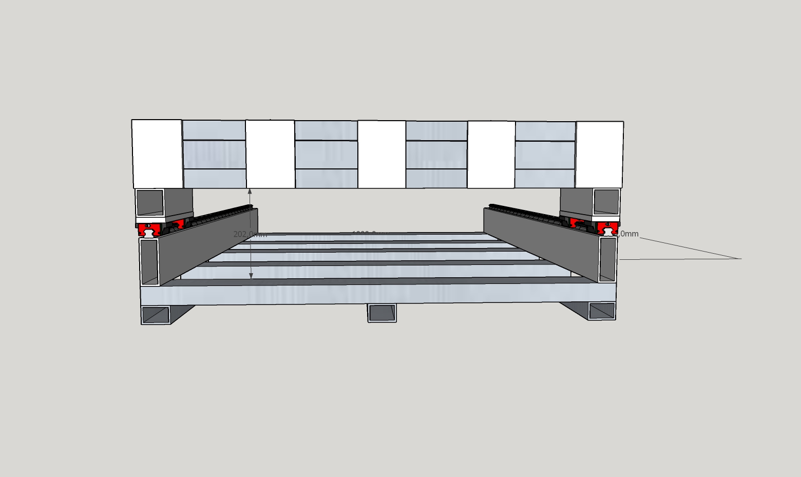

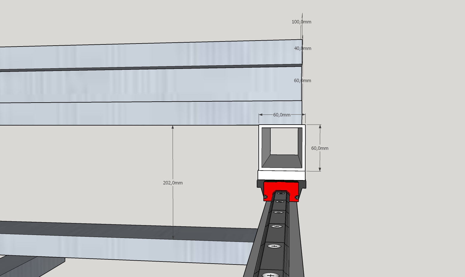

Посидел почитал, посмотрел, поспал, опять посмотрел почитал, в итоге родилось следующее размер станка сократим по 500мм.
Переработка на основе моделей CNC-Logic
В основном обработка дерева, с возможностью обработки алюминия для личных нужд оооочень редко. :bender:
общий вид:
Станок из бокса 1500х1000х200.jpg (3440 просмотров) <a class='original' href='./download/file.php?id=121863&mode=view' target=_blank>Загрузить оригинал (193.57 КБ)</a>
сбоку
Станок из бокса 1500х1000х200 сбоку.jpg (3440 просмотров) <a class='original' href='./download/file.php?id=121862&mode=view' target=_blank>Загрузить оригинал (101.53 КБ)</a>
перед
Станок из бокса 1500х1000х200 перед.jpg (3440 просмотров) <a class='original' href='./download/file.php?id=121860&mode=view' target=_blank>Загрузить оригинал (92.91 КБ)</a>
зад
Станок из бокса 1500х1000х200 зад.jpg (3440 просмотров) <a class='original' href='./download/file.php?id=121859&mode=view' target=_blank>Загрузить оригинал (140.02 КБ)</a>
портал
буртик.jpg (3440 просмотров) <a class='original' href='./download/file.php?id=121858&mode=view' target=_blank>Загрузить оригинал (156.98 КБ)</a>
В основание кладутся 3 Алюм Бокса 60х40х4 L=1500мм на них перпендикулярно 5 боксов 100х40х4 L=1000мм и опорами под рельсы и крепление ШВП боксы 100х40х4 L=1500мм
По Оси Х рельсы Hiwin HGR20 с фланцем (можно и 15 разница в цене не существенная а хочется 20)
Накрываются пластинкой из алюминия 10мм сверху на нее кусок алюм бокса 60х60х4
Передача через ШВП 2010 либо 2020 (если получиться найти по адекватной цене)
Портал
Будет собираться в виде тавра L=1000мм из боксов 100х40х4 в основании и венце между 60х40х4 с тыльной стороны будет для жесткости стянут 5 пластинами из 10мм алюминия
Станок из бокса 1500х1000х200 портал.jpg (3440 просмотров) <a class='original' href='./download/file.php?id=121861&mode=view' target=_blank>Загрузить оригинал (150.39 КБ)</a>
Буду рад услышать критику и предложения.

aegis
балка хиленькая
