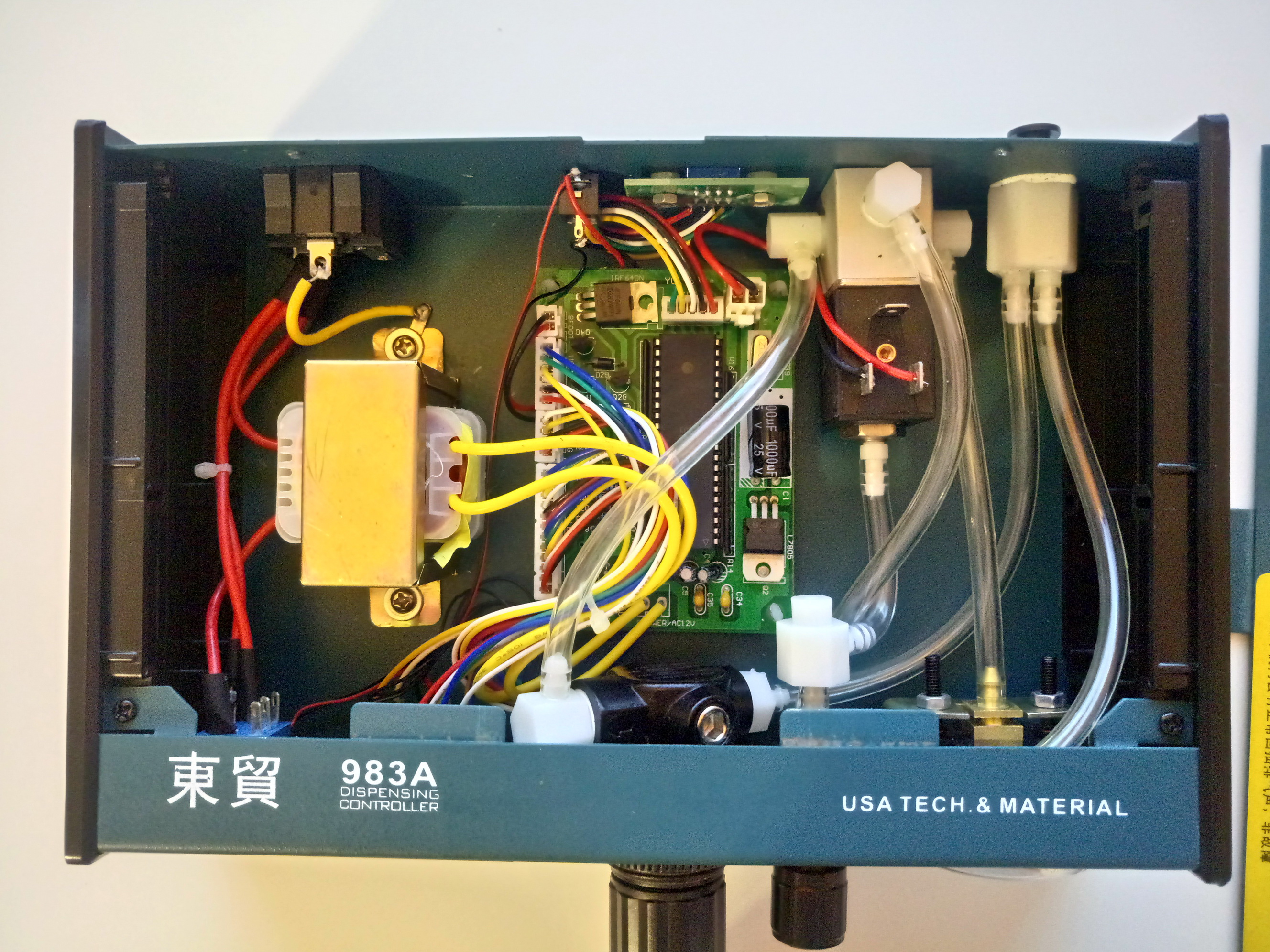

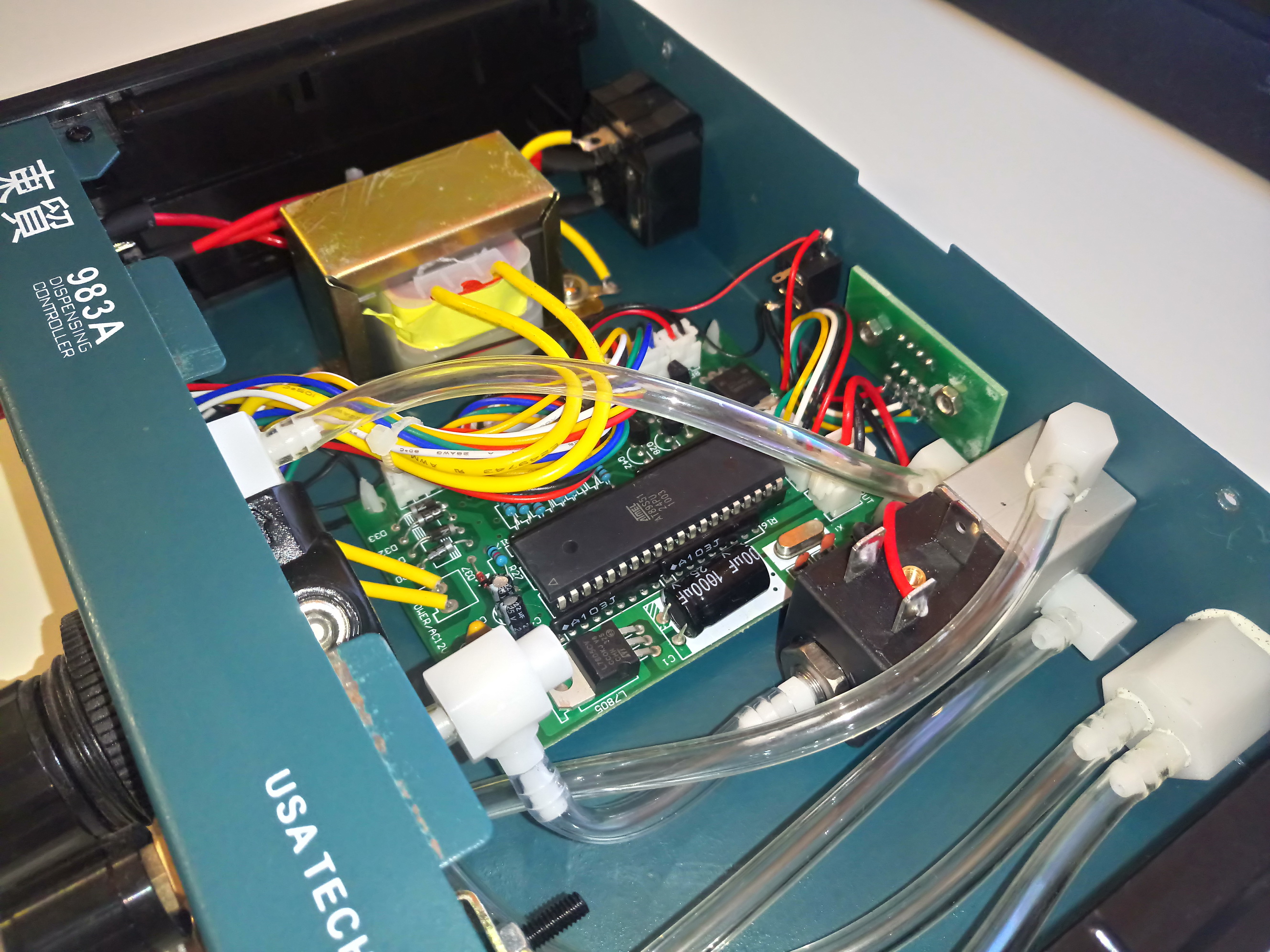

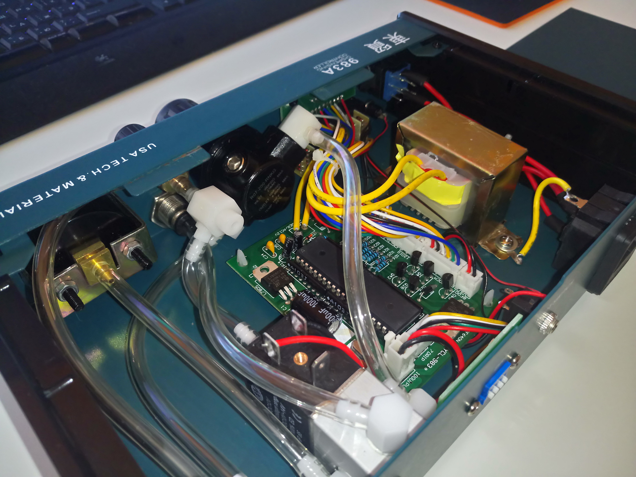

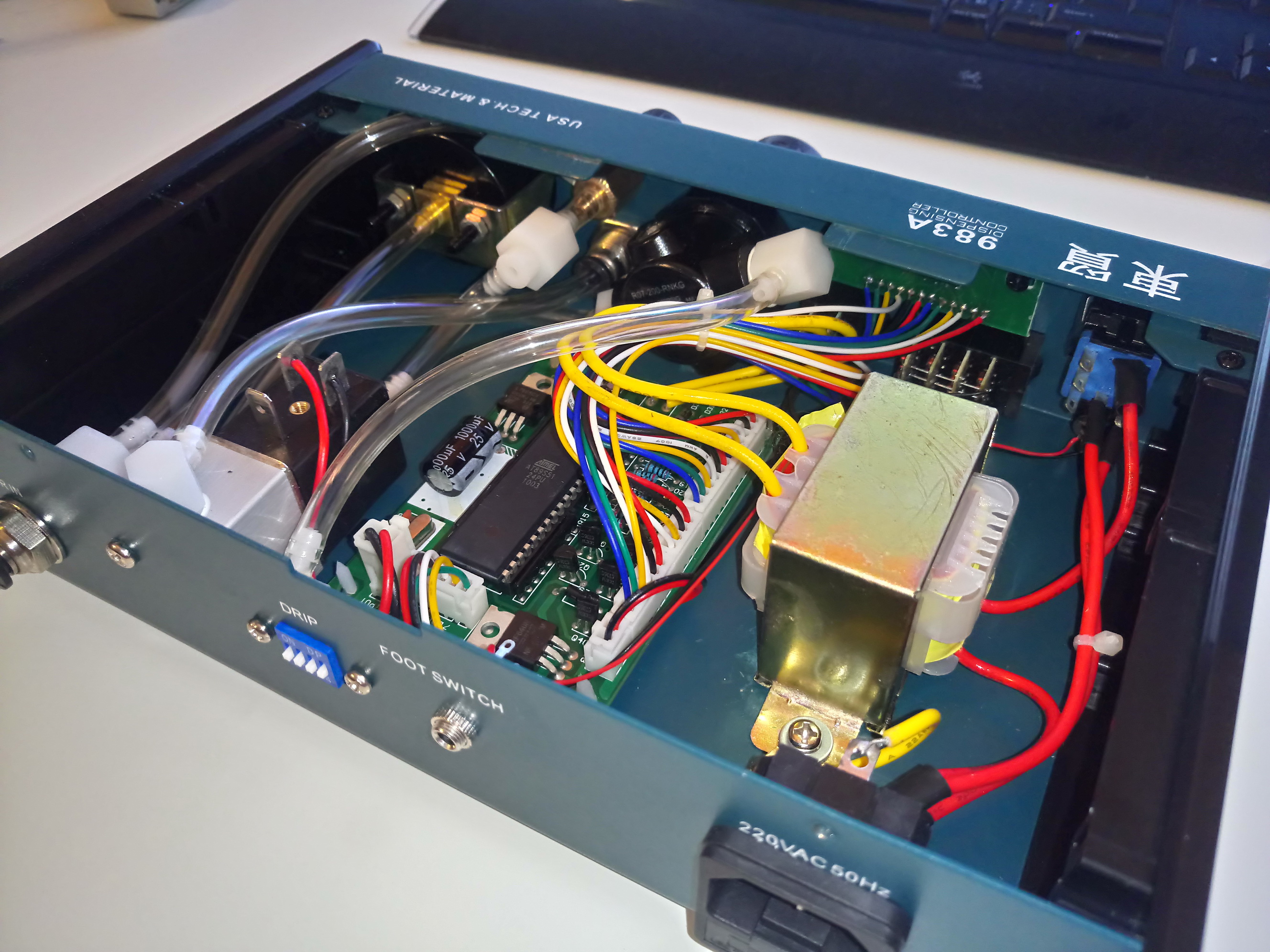

Q-starь писал(а):На откат там маленькая попмочка вроде.
В моем эжекторный генератор вакуума. Плохое, конечно, решение. Полагаю, его лучше вообще не использовать, или заменить на вакуумную электропомпу.
2017-07-19 21-10-30.JPG (4851 просмотр) <a class='original' href='./download/file.php?id=116381&sid=6b9267f87f8437cbe24e7f791f9e3b97&mode=view' target=_blank>Загрузить оригинал (1.67 МБ)</a>
2017-07-19 21-10-53.JPG (4851 просмотр) <a class='original' href='./download/file.php?id=116382&sid=6b9267f87f8437cbe24e7f791f9e3b97&mode=view' target=_blank>Загрузить оригинал (1.26 МБ)</a>
2017-07-19 21-11-08.JPG (4851 просмотр) <a class='original' href='./download/file.php?id=116383&sid=6b9267f87f8437cbe24e7f791f9e3b97&mode=view' target=_blank>Загрузить оригинал (1.21 МБ)</a>
2017-07-19 21-11-33.JPG (4851 просмотр) <a class='original' href='./download/file.php?id=116384&sid=6b9267f87f8437cbe24e7f791f9e3b97&mode=view' target=_blank>Загрузить оригинал (1.19 МБ)</a>

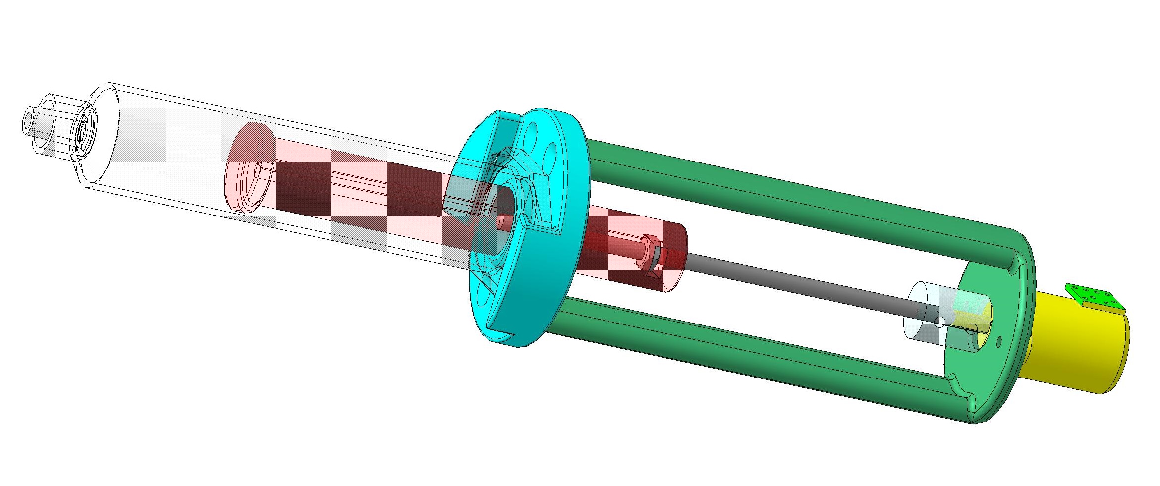

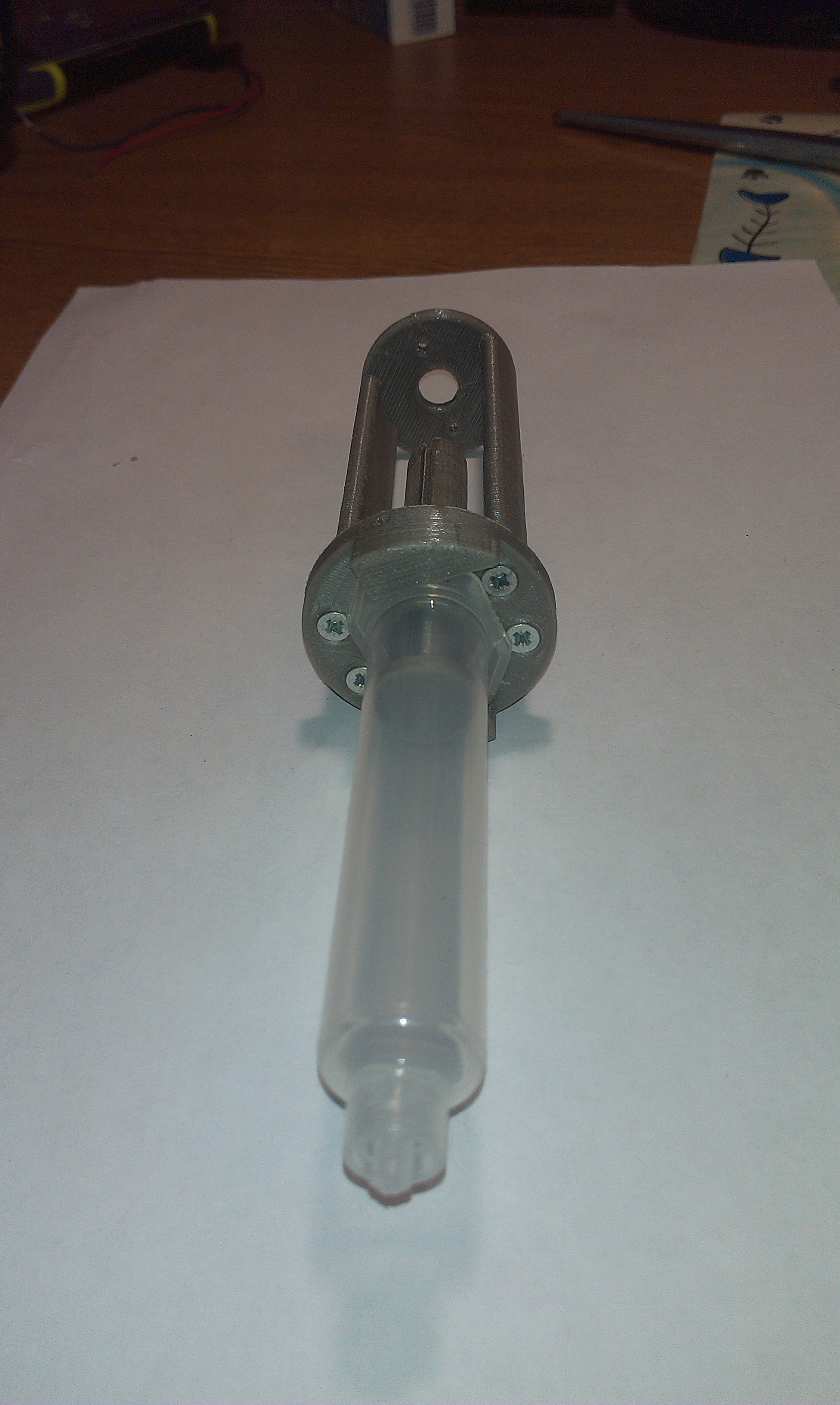

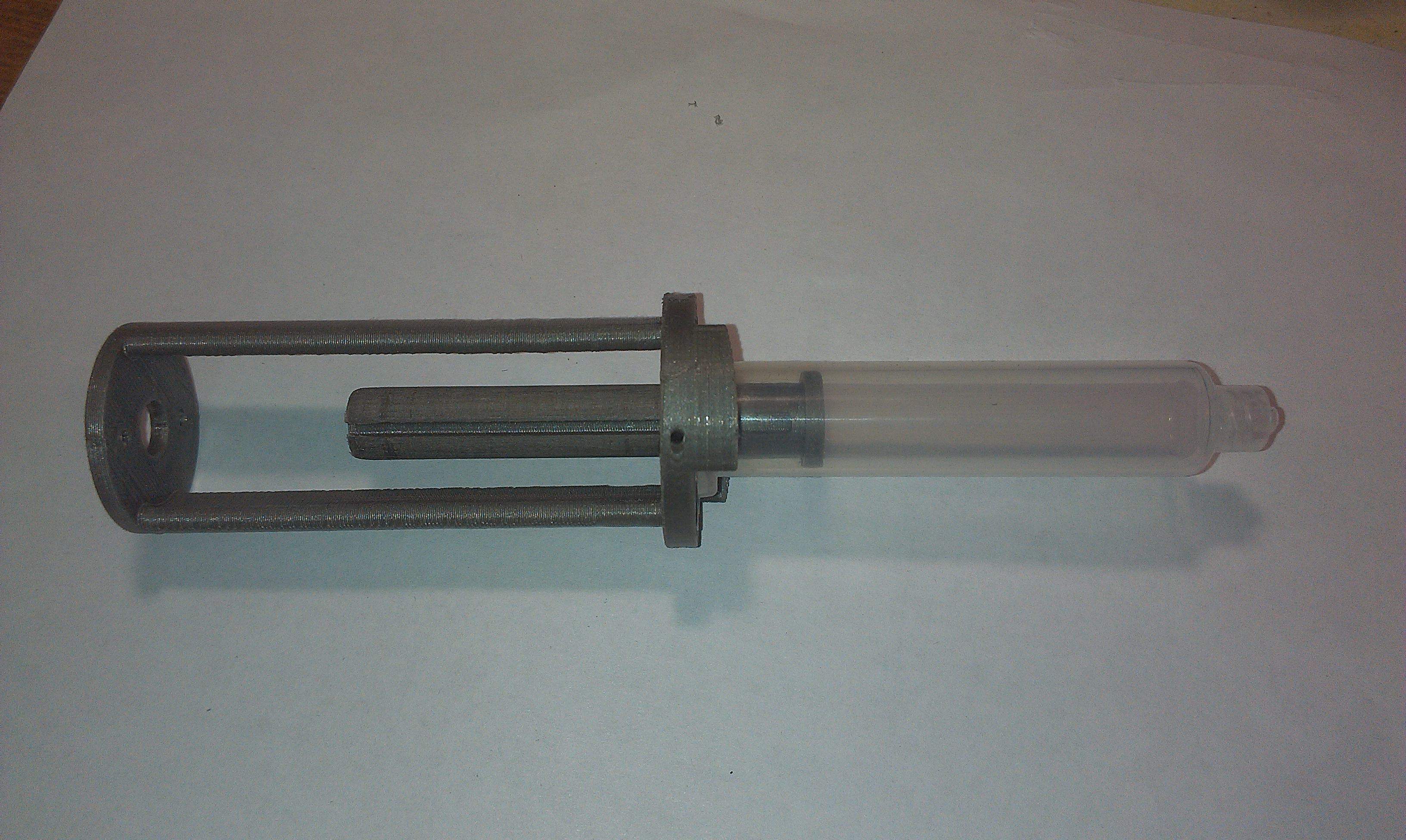

Теперь по существу вопроса. Попытка на работе напечатать втулку с резьбой 12х1,75 не увенчалась успехом. То ли пластик не тот (SBS производства http://www.fdplast.ru), то ли руки не оттуда у специалистов, не знаю. То есть повторяемости никакой. :pssdoff: Поэтому пришлось полностью менять конструкцию. Но принцип остался прежним: детали на 3D принтере + доступные покупные детали. И так, новая конструкция:
Сборка3-1.jpg (4832 просмотра) <a class='original' href='./download/file.php?id=116404&sid=6b9267f87f8437cbe24e7f791f9e3b97&mode=view' target=_blank>Загрузить оригинал (380.08 КБ)</a>
Сборка3-2.jpg (4832 просмотра) <a class='original' href='./download/file.php?id=116410&sid=6b9267f87f8437cbe24e7f791f9e3b97&mode=view' target=_blank>Загрузить оригинал (367.95 КБ)</a>
ШД поменян на "обычный" без встроенного винта. Резьбовая втулка отсутствует как класс. В качестве винта шпилька М3 или М4 (еще не решил) длиной 85 мм, что позволяет перекрыть всю длину тубы.

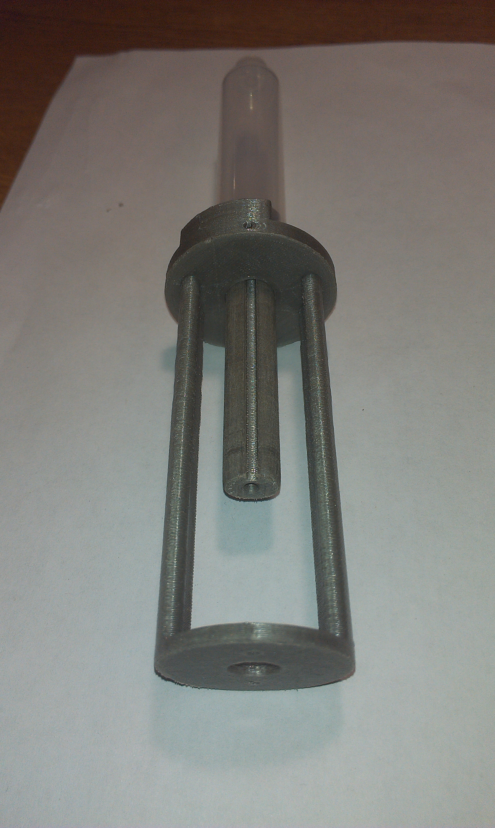

Первая деталь на сегодня уже готова:
IMAG1247.jpg (4832 просмотра) <a class='original' href='./download/file.php?id=116406&sid=6b9267f87f8437cbe24e7f791f9e3b97&mode=view' target=_blank>Загрузить оригинал (1.94 МБ)</a>
IMAG1246.jpg (4832 просмотра) <a class='original' href='./download/file.php?id=116411&sid=6b9267f87f8437cbe24e7f791f9e3b97&mode=view' target=_blank>Загрузить оригинал (483.09 КБ)</a>

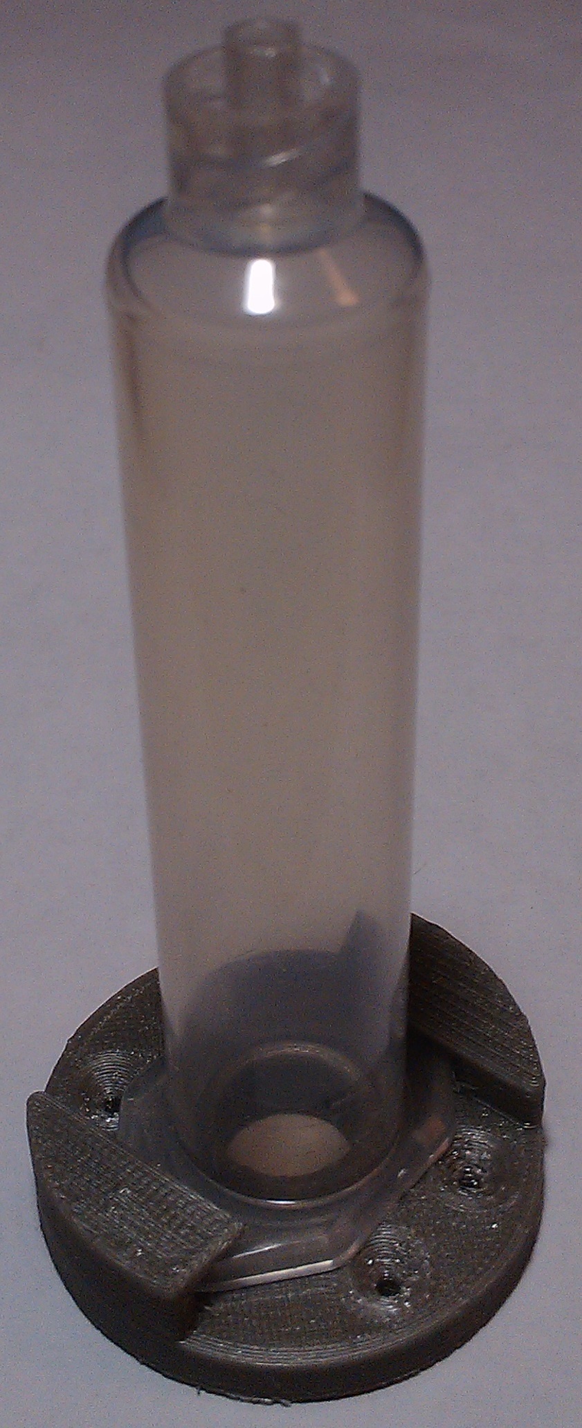

Сегодня допечатал детали. В принципе на 3+, ввиду бюджетности изделия, потянет.
IMAG1248.jpg (4809 просмотров) <a class='original' href='./download/file.php?id=116504&sid=6b9267f87f8437cbe24e7f791f9e3b97&mode=view' target=_blank>Загрузить оригинал (2.08 МБ)</a>
IMAG1249.jpg (4809 просмотров) <a class='original' href='./download/file.php?id=116505&sid=6b9267f87f8437cbe24e7f791f9e3b97&mode=view' target=_blank>Загрузить оригинал (2.02 МБ)</a>
IMAG1250.jpg (4809 просмотров) <a class='original' href='./download/file.php?id=116506&sid=6b9267f87f8437cbe24e7f791f9e3b97&mode=view' target=_blank>Загрузить оригинал (1.87 МБ)</a>
Завтра, если получится приобрести шпильку, можно будет провести первые испытания с использованием шуруповерта...

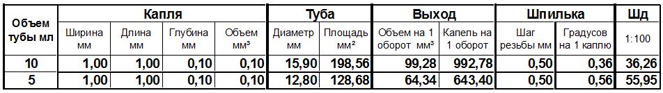

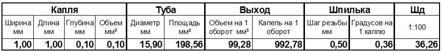

Подсчитал сколько шагов надо сделать на одну "каплю" пасты 1х1х0,1мм при шаге шпильки 0,5мм и стандартной 10мл тубе:
Шаги.JPG (4708 просмотров) <a class='original' href='./download/file.php?id=116566&sid=6b9267f87f8437cbe24e7f791f9e3b97&mode=view' target=_blank>Загрузить оригинал (38.03 КБ)</a>
На 1 "каплю" требуется провернуть шпильку на 0,36 градусов... при использовании редуктора (1/100) на 36,3...
Если брать микро ШД (18 град) и соединять напрямую без редуктора, то надо делить на 1/50 микрошагов..., либо ставить Nema17 (ну очень тяжелый!) и шаги делить 1/5.
Получается, что редуктор необходим, чтобы точно отмерять объем "капли"...
Поправьте, если ошибся...

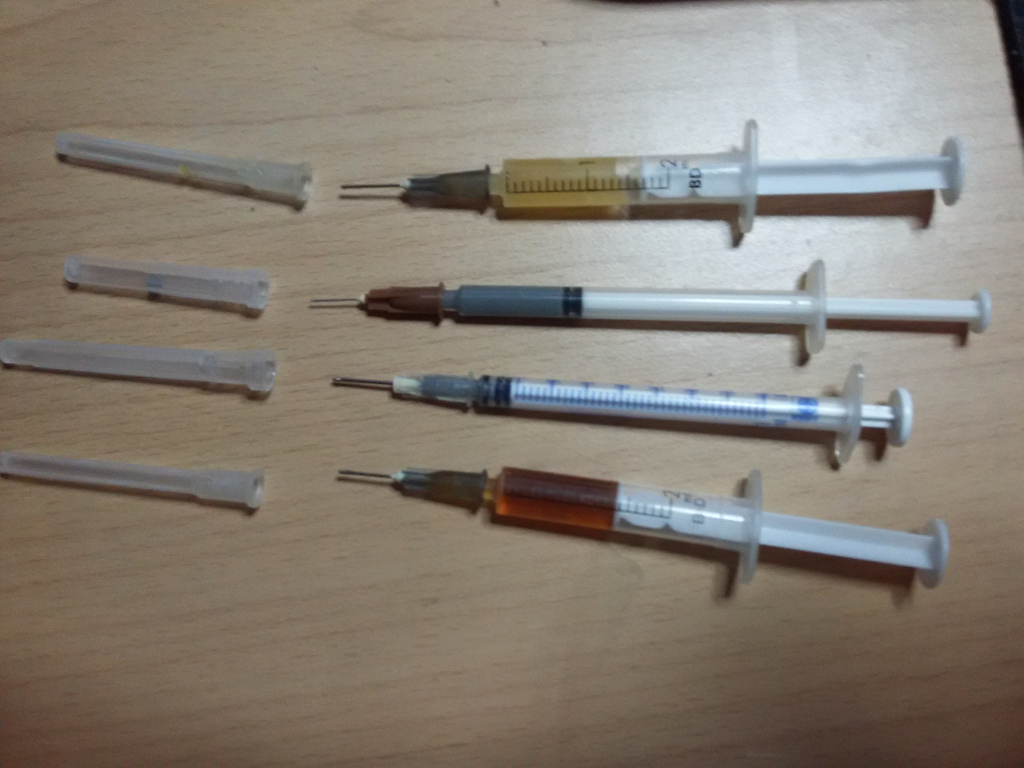

Re: Дозатор паяльной пасты на ШД и Arduino
Что-то кажется, что с таким шприцом трудновато будет добиться стабильности объема столь мелких капель.
Может, лучше не пытаться давить из заводской упаковки, а взять более тонкий шприц, например, инсулиновый?
Rom327 писал(а):P.S. Вот интересный моторчик:
Пожалуй, лучше ориентироваться на привычные 200-шаговые ШД, но формата Nema 8.
Микрошаг для повышения точности имеет смысл разве что до 1/4. Более мелкий микрошаг - только для повышения плавности хода.
А зачем пытаться давить из стандартной тубы? Я например просто отсасываю из неё в стандартный 5мл шприц и пользуюсь - габариты небольшие, прилагаемое усилие минимально... Нет никакого желания использовать какие-то другие дозаторы, особенно с проводами.
Для паяльной пасты использую 1мл шприцы, так-же ими "засасываю" прямо из "баночки".
В крайних шприцах флюс, в средних паяльная паста.
20170721_233427.jpg (4683 просмотра) <a class='original' href='./download/file.php?id=116590&sid=6b9267f87f8437cbe24e7f791f9e3b97&mode=view' target=_blank>Загрузить оригинал (276.34 КБ)</a>

Все спасибо за участие. Дополнил таблицу тубой на 5 мл. К сожалению, меньшего объема дома не нашлось... Если подскажите внутренний диаметр шприцов 1-2 мл, буду признателен.
Шаги2.JPG (4648 просмотров) <a class='original' href='./download/file.php?id=116612&sid=6b9267f87f8437cbe24e7f791f9e3b97&mode=view' target=_blank>Загрузить оригинал (53.01 КБ)</a>
Что же касательно шнекового дозатора, то основную трудность вижу в изготовлении "на коленке".
Не понятно, что имел ввиду уважаемый Bender, озвучивая 1 пункт. Да, имея станок(парочку) с чпу , наверное не сложно такое дело провернуть..
Можно конечно напечатать на 3D принтере, но какой пластик выбрать? Он же должен противостоять флюсу, пасте и промывке в случае чего...

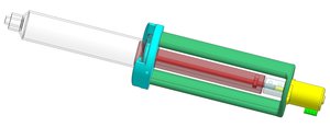

Попробую переделать модель под тубу 5 мл. Посмотрю, насколько уменьшится габарит всей конструкции.
