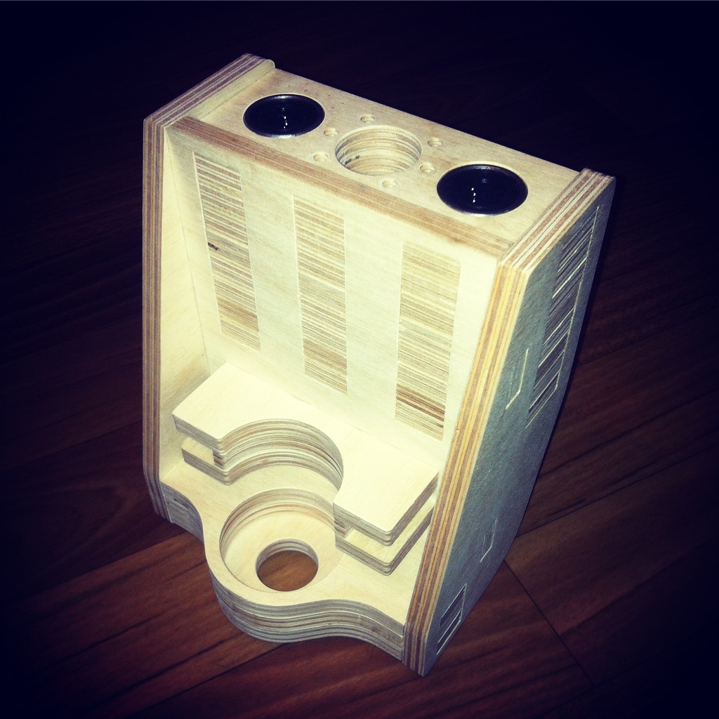

Тем временем приятная новость, готовы детали из фанеры для каретки оси Z.
Радости не было предела, ведь процесс пошел!!!
Каретка оси Z.jpg (10014 просмотров) <a class='original' href='./download/file.php?id=110805&mode=view' target=_blank>Загрузить оригинал (1.73 МБ)</a>
Примерял все детали - идеально!
Каретки оси Z - примерение.jpg (10014 просмотров) <a class='original' href='./download/file.php?id=110806&mode=view' target=_blank>Загрузить оригинал (1.78 МБ)</a>
Осталось всё это дело склеить и вуаля, первая сборка есть. Эх, какой я наивный был тогда, просто ужас.

Заказываю резку фанеры для портала. Получаем набор деталей
Комплект деталей для портала.JPG (10014 просмотров) <a class='original' href='./download/file.php?id=110811&mode=view' target=_blank>Загрузить оригинал (2.15 МБ)</a>
Теперь всё как в предыдущий раз, примеряли, если всё ок, склеиваем. Но не тут то было. Детали то не идеально 8 мм толщиной. Некоторые 7,7 мм, некоторые 8,5 мм. Вот тут и пошли косяки, которые пришлось решать с помощью шлифмашинки. Упорно я шел к цели, вышлифовывал детали в толщину, чтобы детали наконец таки соединились в шип-паз.
В итоге, всё сошлось, приступил к склейке. Если с нижней частью особых проблем не возникло, то с самими стойками портала пришлось попотеть. И как выяснилось потел я зря, ничего не вышло. Склеились стойки портала криво, и исправить это никак не получалось, клей держал мертво!
Склеивание портала - кривой станок.JPG (10014 просмотров) <a class='original' href='./download/file.php?id=110812&mode=view' target=_blank>Загрузить оригинал (2.31 МБ)</a>
При перемещении каретки Z по оси X, низ каретки касается портала, а верх - нет, т.е. своего рода параллелограмм получился.
Блин, печали моей не было предела. :cry:

Заказал новые детали, склеил более менее ровно. В итоге получил следующее:
Склеенный станок - горе от ума.JPG (10014 просмотров) <a class='original' href='./download/file.php?id=110814&mode=view' target=_blank>Загрузить оригинал (2.27 МБ)</a>
