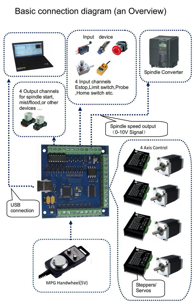

Поэтому к владельцу появилось предложение докупить:
1 USB Motion Card STB4100
4100.jpg (4572 просмотра) <a class='original' href='./download/file.php?id=113605&mode=view' target=_blank>Загрузить оригинал (155.22 КБ)</a>
2 TB6560 -3(5) штук (2 в запас, по моему опыту TB6560 лучше чем TB6600)
6560.jpg (4572 просмотра) <a class='original' href='./download/file.php?id=113604&mode=view' target=_blank>Загрузить оригинал (111.52 КБ)</a>
3 Limit/home 9 штук (6 Limit, 3 Home, низкопрофильные, но сам не проверял)
Limit.jpg (4572 просмотра) <a class='original' href='./download/file.php?id=113603&mode=view' target=_blank>Загрузить оригинал (46.35 КБ)</a>
4 На будущее, если будет необходимость, можно закупит/собрать MPG
MPG.jpg (4572 просмотра) <a class='original' href='./download/file.php?id=113606&mode=view' target=_blank>Загрузить оригинал (91.72 КБ)</a>
Покритикуйте, посоветуйте по поводу апгрейда этого станка. Сами понимаете, станок не мой, я могу только предложить, а решать владельцу.
