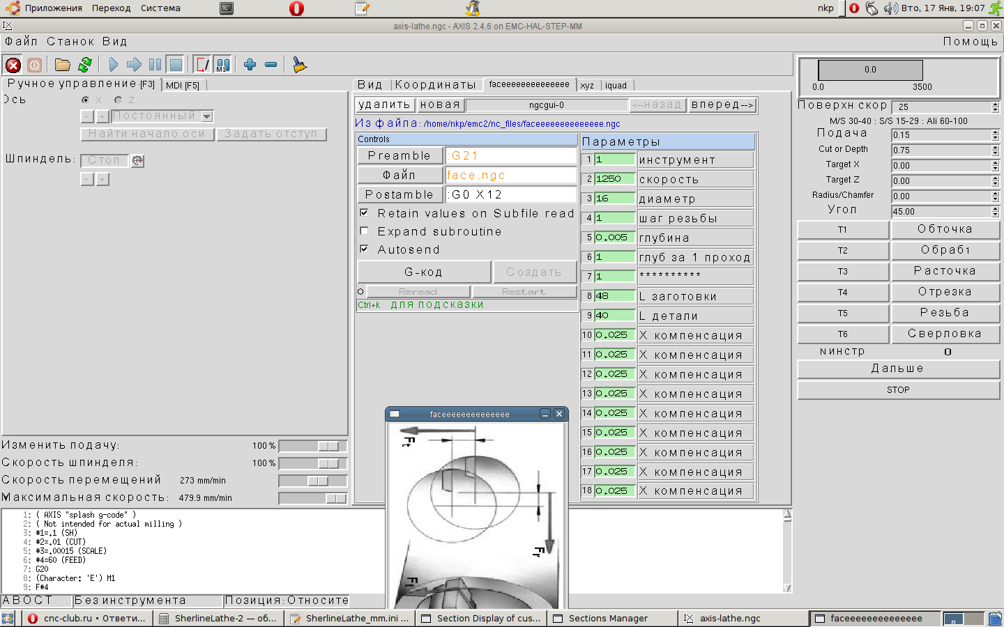

[attachment=10]Screenshot-7.png[/attachment][DISPLAY]
USER_COMMAND_FILE = /home/nkp/emc2/ngcgui/ngcgui_tst/tkapp.py
NGCGUI = /home/nkp/emc2/ngcgui/ngcgui_tst/ngcgui.tcl
TKAPP   = /home/nkp/emc2/ngcgui/ngcgui_tst/ngcgui_app.tcl
TKAPP   = /home/nkp/emc2/ngcgui/ngcgui_tst/ngcgui_ttt.tcl
Обратите внимание: : ngcgui_app.tcl должен предшествовать ngcgui_ttt.tcl
Теперь создаем нашу первую вкладку следующей строкой - пока без названия: Запускаем,проверяем: Настройка
Теперь создаем сам файл подпрограммы для нашей вкладки.
Он должен быть такого вида: имя- имя подпрограммы,имя файла и название нашей вкладки.
тело подпрогр- g-код, который мы напишем.
Назовем файл lathe (пример будет из токарной обработки): Окончание файлов должно быть .ngc
Помещаем наш файл lathe.ngc в папку прописанную в ini [DISPLAY]PROGRAM_PREFIX и прописываем путь к ней там же: Проверяем: Кстати,загружаемый по умолчанию EMC файл можно изменить в ini [DISPLAY]
если прописать так
не загр. ничего.(как на скриншоте выше.)

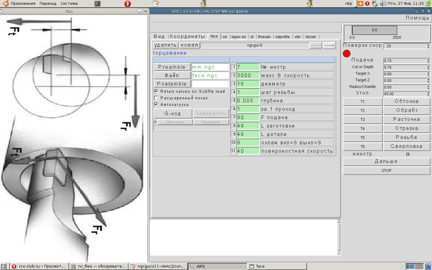

Запускаем,на вкладке нажимаем "Create feature" ,потом "Finalize"
Получаем запрограммированную траекторию: Описание

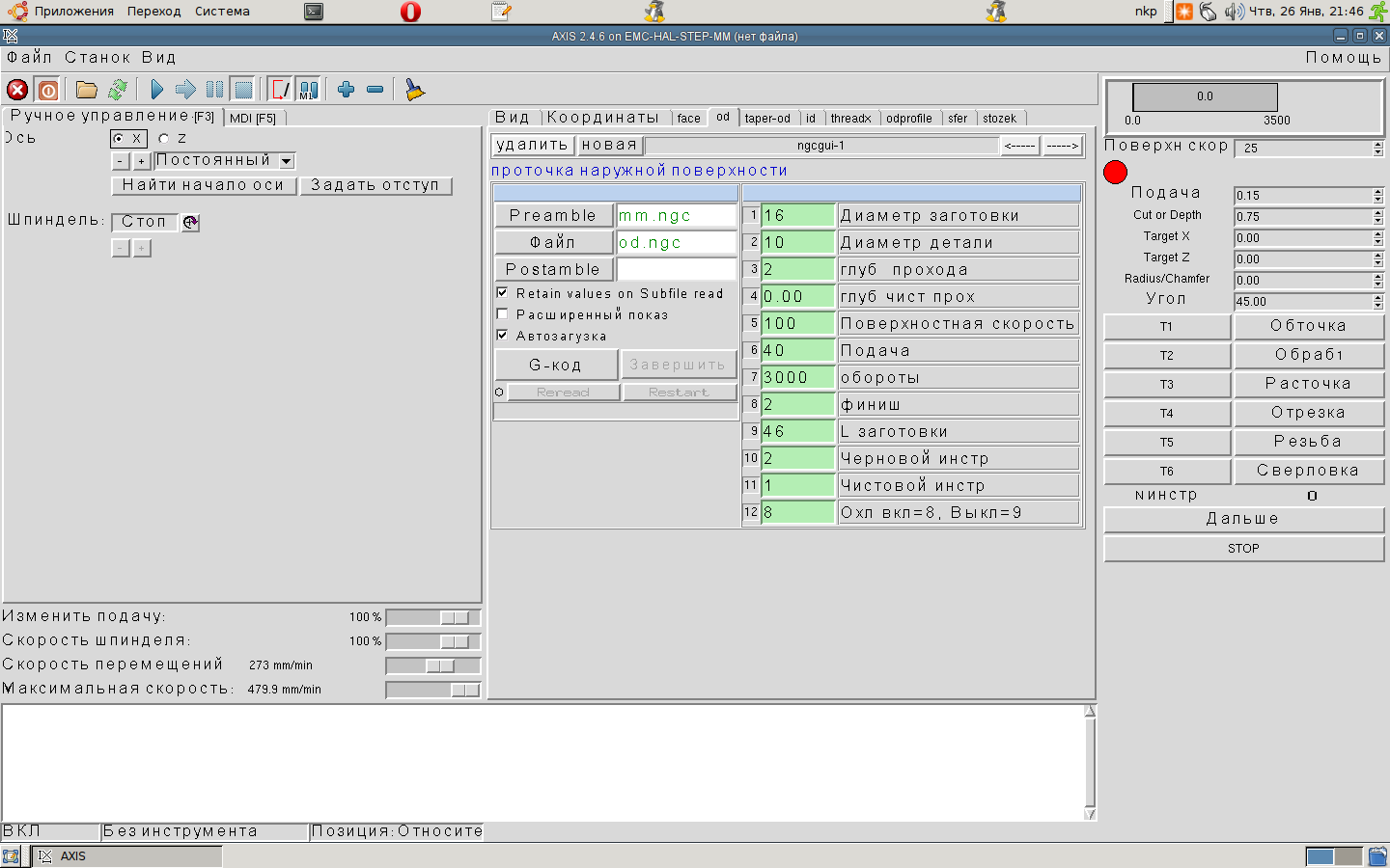

(info: проточка наружной поверхности)
o<od> sub
#<Material_Dia> =  #1 (=16 Диаметр заготовки)
   #<Final_Dia> =  #2 (=10 Диаметр детали)
   #<Depth_Cut> =  #3 (=2 глуб  прохода)
   #<Final_Cut> =  #4 (=0.00 глуб чист прох)
#<SurfaceSpeed> =  #5 (=100 Поверхностная скорость)
    #<FeedRate> =  #6 (=40 Подача)
     #<Max_RPM> =  #7 (=3000 обороты)
  #<Z_EndOfCut> =  #8 (=2 финиш )
#<Z_StartOfCut> =  #9 (=46 L заготовки)
 #<RToolNumber> = #10 (=2 Черновой инстр)
 #<FToolNumber> = #11 (=1 Чистовой инстр)
     #<Coolant> = #12 (=8 Охл вкл=8, Выкл=9)
T#<RToolNumber> M6
G43 G7 G96 D#<Max_RPM> S#<SurfaceSpeed>
M3 M#<Coolant>
G0 X#<Material_Dia> Z#<Z_StartOfCut>
#<Current_Dia>=#<Material_Dia>
o100 while [#<Current_Dia> gt #<Final_Dia>]
O101   if [#<Current_Dia>-#<Depth_Cut> gt #<Final_Dia>]
         #<Current_Dia>=[#<Current_Dia>-#<Depth_Cut>]
O101   else
         #<Current_Dia>=#<Final_Dia>
O101   endif
       X#<Current_Dia>
       G1 Z#<Z_EndOfCut> F#<FeedRate>
       G0 X[#<Current_Dia>+0.025]
       Z#<Z_StartOfCut>
o100 endwhile
M5 M9
Z#<Z_StartOfCut>
G49
G53 G0 X0 Z0
o<od> endsub
обработка наружной цилиндрической поверхности

Некоторые опции ngcgui:
NGCGUI_SUBFILE = любое_имя - содает вкладку с "любое_имя "
В файле ini NGCGUI_OPTIONS = noiframe nonew noremove
noiframe -графический файл отдельным окном: nonew - запрещает создание новых вкладок
noremove - запрещает удаление вкладок
Кнопки "Вперед" "Назад"- соотв. перемещение активной вкладки.
Содержимое файла PREAMBLE записывается в начало генерируемого файла.
Содержимое файла POSTAMBLE записывается в конце генерируемого файла.
Вместо PREAMBLE или POSTAMBLE
можно поместить команды в поле ввода.
Начинать команду с : (двоеточие) и отделять; (точка с запятой). Примеры: Вставляя в любое место подпрограммы строку:
info: ваш_коментарий
выводим его вверху вкладки.
По Ctrl+k появляется список горячих клавиш(курсор должен быть на окне ngcgui,по кр. м. у меня так)
Немного неудобно настроены Ctrl+c и Ctrl+v.Поправил для себя:

Есть и вопрос по tcl:в ngcgui нужно чтоб граф файл открывался в левом верхнем углу Axis.
Re: ngcgui
nkp писал(а):Есть и вопрос по tcl:в ngcgui нужно чтоб граф файл открывался в левом верхнем углу Axis.
Т.е. вне окна ngcgui? Покажи на скриншоте...
Re: ngcgui
Может ее можно поместить на панель ngcgui и сделать ее по-больше размером и тогда на каждой страничке будет своя картинка?
Или ты хочешь также отдельным окошком?
Сообщения: 8167
Репутация: 1589
Re: ngcgui
Сообщение nkp »
Вкладка ngcgui заполнена и нормального размера картинка там уже не помещается.
А быстро ввести параметры подпрограммы (если их будет большое количество) без схематики будет сложно.
Да,такой еще момент-при вторичном открытии вкладки в одной сессии граф. файл открывается в нужном (мне) месте:как на скрине.
