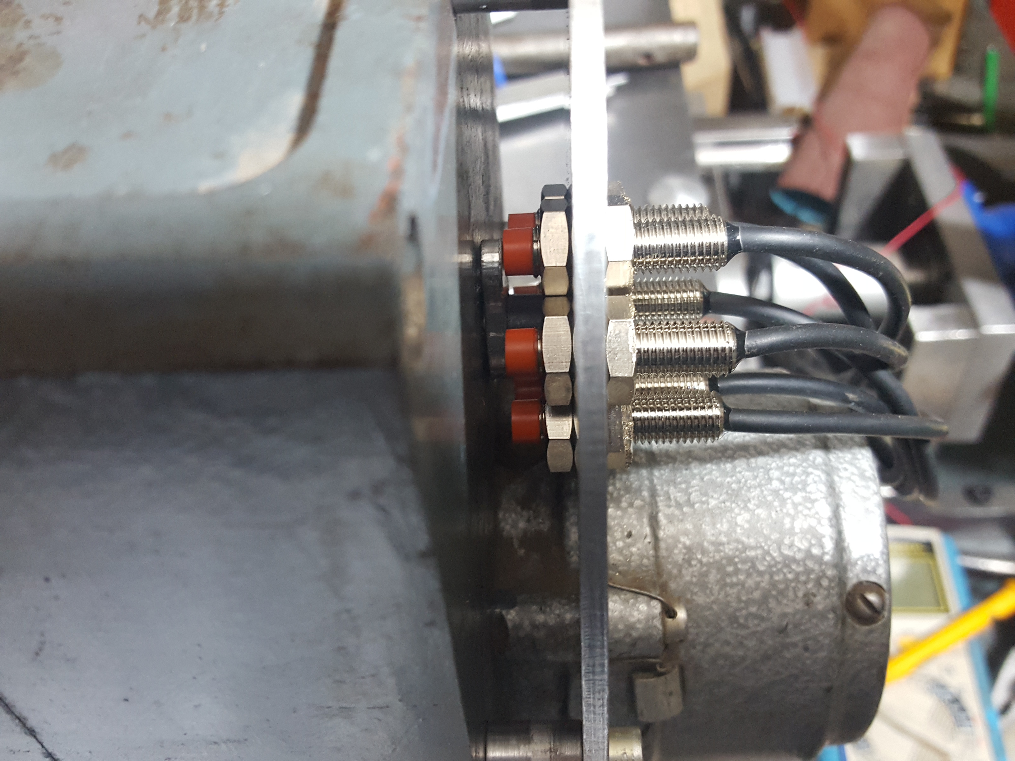

Я сегодня на коленке таки смог заставить резцедержку работать как надо... Прикрутил датчики, завтра проложу проводку...

Для чего временное реле?

Это для револьверного резцедержателя... Чтоб работал как надо. Станок я закончил, сделаю пару видео, выложу...
