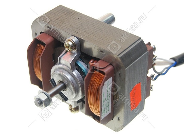

На ветилятор можно вполне регулировать обороты напряжением.
Но не от 10% а от 40.
На предустановленой 10% он незапустится. А разогнавшись уже вполне может и на 10-20% вращатся.
Re: Маленький частотник - бывает?
При уменьшении напряжения, подаваемого на асинхронный двигатель увеличивается риск его опрокидывания...
raddd
Сообщения: 1521
Репутация: 540
Откуда: Беларусь Минский р-н
Сообщение raddd »
По тому и не выйдет 10%. Надо нати опытнам путем минмальное напряжение старта двигателя.
Влюбом случае штаный мотор вытяжки. переключались количество витков статора изменяя ток обмотки.
И падение оборотов было только за счет скольжения. И бесконечно понижать таким образом тоже не вышло бы.
raddd писал(а):Влюбом случае штаный мотор вытяжки. переключались количество витков статора изменяя ток обмотки.
Там скорее количество полюсов переключалось путем коммутации обмоток.
Сообщение raddd »
Негде там полюса переключать.
db773c6eacbfbbb64ad55fa8220449b7.jpg (2577 просмотров) <a class='original' href='./download/file.php?id=101721&sid=487280d9b05c11b8c7e71f959761bd04&mode=view' target=_blank>Загрузить оригинал (57.73 КБ)</a>
Rom327
Сообщения: 2760
Репутация: 437
Настоящее имя: Роман
Откуда: Подольск
Сообщение Rom327 »
Скорости в вентиляторе включались следующим образом 0-3-2-1. То есть при включении мотор сначала раскручивался на максимальной скорости, а потом его переводили на среднюю или минимальную. С случае с модулем от Мастеркит, можно установить переменник с выключателем и скоммутировать таким образом, чтобы при включении сразу мотор работал на максимальных оборотах, а при дальнейшем вращении ротора переменника, обороты снижались до требуемых.
