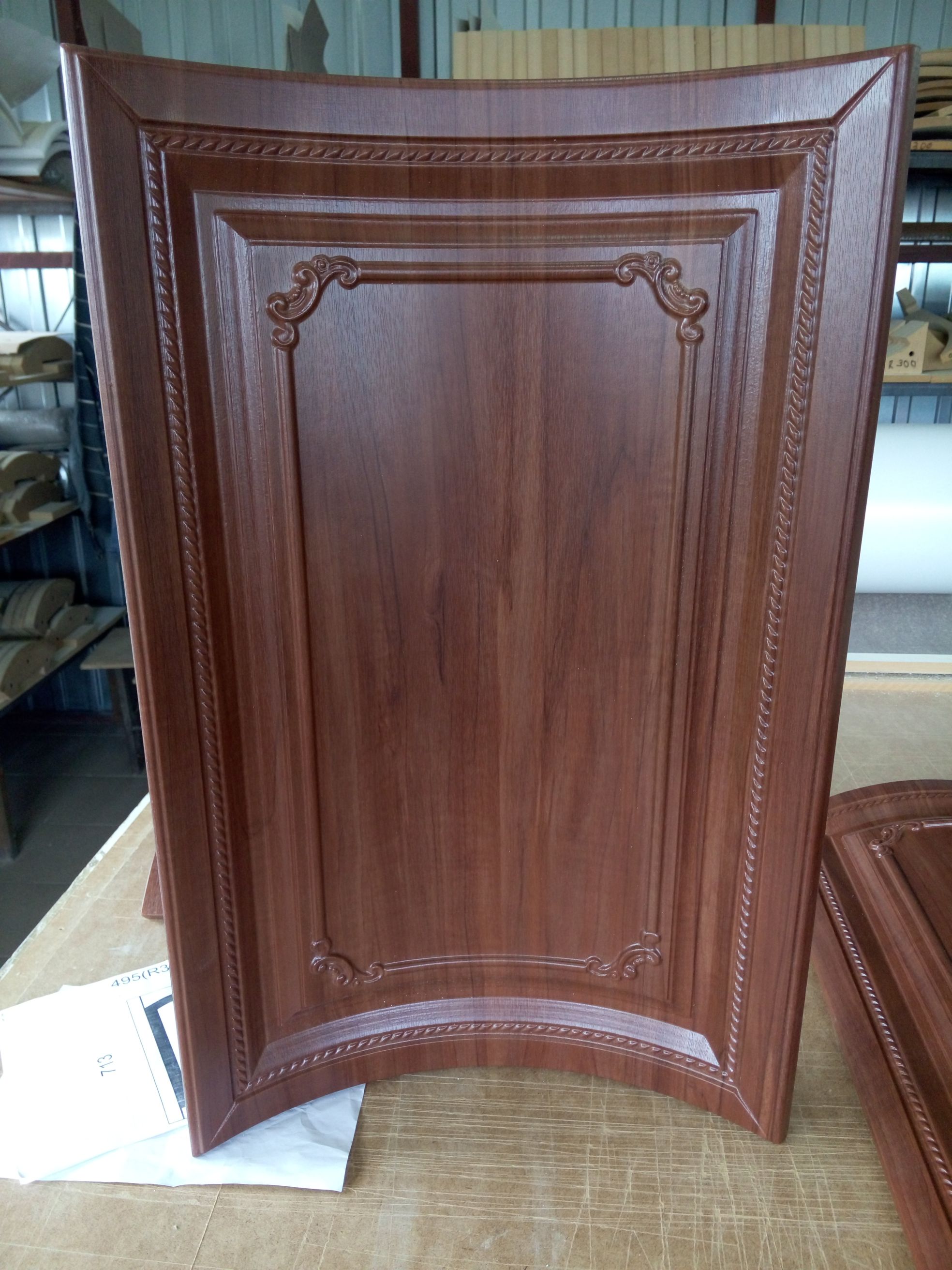

NikolayUa24 писал(а):Такой вариант дает возможность фрезеровать только снаружи. Вот видео
Да с чего ж вы это взяли? У нас треть фасадов со стеклами. Просто делаешь соответствующую вакуумную матрицу и вперед. Причем матрицу фрезеруешь на том же станке.
Я имел ввиду в гнутые фасады. Матрицу понятно как сделать а как на станок :thinking:
в гнутые фасады.jpg (7709 просмотров) <a class='original' href='./download/file.php?id=99222&sid=a43e749ec787f82ab8358ec702787266&mode=view' target=_blank>Загрузить оригинал (589.8 КБ)</a>

tooshka писал(а):Как то так
Я поняла, у меня в далеке поля стоит поворотка, но фасад туда не влезет, если не переварить немного станину, но не хочется чтоб рабочее поле чпу сокращалось, так как приходится резать материал и изделия по 3000 М длинной и устанавливая поворотку я уже переделала станину, что материал проходит на гране по длине.... Наверное я невозможного хочу- от одного станка сразу все))

NikolayUa24 писал(а):Я имел ввиду в гнутые фасады. Матрицу понятно как сделать а как на станок
Как все запущено((( фасад на станке крепится тоже на "матрицу" (назовем это так, так как для каждого нового фасада она будет новая). Кстати на полноценном 4-осном станке тоже фасад крепится на матрицу.

tooshka писал(а):Как все запущено
Или я тебя не понимаю или ты меня не слышишь. Посмотри на фасад пост 21
