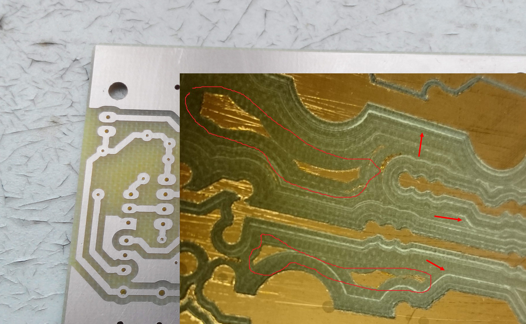

валентин фёдорович писал(а): Поверьте мне, люфта нет. Поэтому и феномен. Повторюсь - метка на муфте всегда возвращается на то же место. Следовательно ШД получает одно и тоже число импульсов, следовательно УП работает корректно. А люфтов нет ни в ШВП Z, ни в роторе шпинделя (осевого, естественно)
а причем тут муфта? она и будет возвращаться всегда обратно, мы же не пропуск шагов ищем, вам нужно проконтролировать индикатором высоту оси Z

валентин фёдорович писал(а):В случае наличия люфтов, характер ступенек должен был бы быть случайным, хаотическим, а здесь один и тот же на трёх платах.
Тогда, очевидно, проблема в софте.
а они как раз и случайные, ступеньки, стрелками отметил наибольшие перепады, для сравнения приложил фотку гравированной платы где люфт по Z в приемлемых пределах, и если провести ногтем по выбранному "мясу" даже на ощупь все ровно, а у вас их видно, поэтому настаиваю - люфт, причем сильный, врядли кривой ж-код дал бы такой результат

Я три раза пробовал на трёх экземплярах плат, и результат тот же. Перепады в одних и тех же местах. Казалось бы 100% - программный косяк. НО МЕТКА-ТО НА ТОМ ЖЕ МЕСТЕ!
Диаметр муфты 24 мм. Длина окружности 75 мм. Шаг вала ШВП 5 мм. Следовательно поворот муфты на 1 мм поднимает/опускает шпиндель на 0,07 мм.
У меня ступеньки более 0,3 мм, следовательно муфта и метка должны недоворачиваться аж на около 4 мм. Но она возвращается куда надо и "при наличии отсутствия" люфтов высота должна оставаться постоянной.

Да, ваша плата выглядит очень даже прилично. Какая глубина резки, 0,05? Без всяких сканеров высоты?

валентин фёдорович, все же индикатором если есть возможность я бы проверил.
на счет платы, ставлю 0.02, а по факту глубина резки несколько глубже, поверхность не сканирую, увы nc-studio это не умеет

крепить к оси Z или прям в шпиндель, упирать в стол(твердую поверхность), уперев в стол обнуляете индикатор, переключаетесь в шаговый режим и опуская-поднимая по 0.1(или меньше) в + и - смотрите чтобы стрелка всегда возвращалась в 0

а выборка черновая есть? Или сразу гравером? Такие "острова" остаются, когда шаг инструмента не верно задан... По поводу люфтов, муфта вообще не показатель!

Индикатор, закрепленный на оси Z действительно ничего не покажет на столе, криво отфрезерованном этой осью. Так, как фреза просто повторит на столе кривизну рельсы по которой будет ось фрезу двигать. А вот при наложении поверочной линейки на горбатый стол - покажет насколько криво стоят рельсы оси, по которой ось Z едет.
Я во втором посте не зря назвал вероятные причины. Попробуйте вырезать одно и то же на разных концах рабочего поля и сравните.
