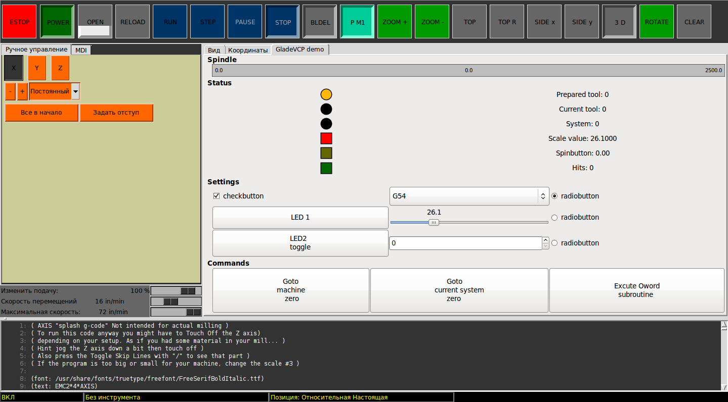

А вот glade во вкладках уже в emc присутствует:
примеры конф\sim\gladevcp_tab (4569 просмотров) <a class='original' href='./download/file.php?id=4758&mode=view' target=_blank>Загрузить оригинал (90.18 КБ)</a>
Re: Интерфейсы EMC2 (опросничек)
Добавлено: 26 мар 2012, 22:01
Если был бы доступ до структуры, возможно можно было бы пихать glade или pyvcp или вообще что угодно в любое место, не только в основные вкладки, но и например в MDI...
