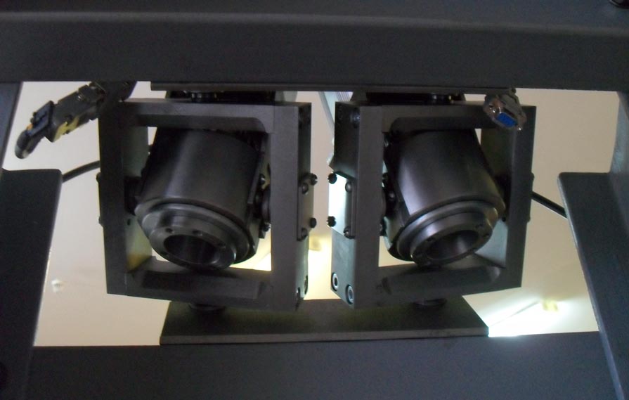

PKM
Вчера хорошо поработали
1.JPG (7165 просмотров) <a class='original' href='./download/file.php?id=2993&mode=view' target=_blank>Загрузить оригинал (57.45 КБ)</a>
2.JPG (7165 просмотров) <a class='original' href='./download/file.php?id=2994&mode=view' target=_blank>Загрузить оригинал (83.12 КБ)</a>
3.JPG (7165 просмотров) <a class='original' href='./download/file.php?id=2995&mode=view' target=_blank>Загрузить оригинал (69.3 КБ)</a>

Re: Гексапод
Добавлено: 27 мар 2011, 23:35
Niiiik
Класс!
А для каких целей планируется станок?
Re: Гексапод
Добавлено: 28 мар 2011, 09:27
PKM
Да, выглядит серьезно, мне самому нравится =) Осталось подключить систему управления, и установить датчики home на каждую ось.
Для иследовательских целей, измерять и повышать точность, жесткость и т.д. Если получится все настроить и откалибровать - 5 координат с ЧПУ лишними никогда не будут, хотя бы для легких работ.
