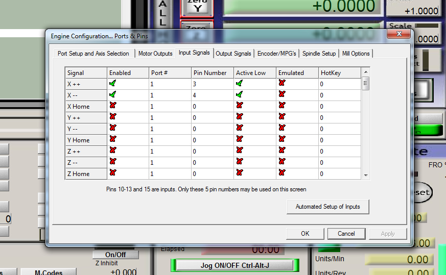

День добрый.
такая проблема.
У меня USB NVUM mach3 controller и программа mach3.
Есть только один мотор и она движется только по одной оси X,
я поставил две обычные концевики на двух концах.
Когда один из концевиков срабатывает, мотор остановливается и в программе mach3 начинает мигать кнопка RESET и после этого не могу заставить двигаться мотор.
Что нужно сделать чтобы при срабатывании концевика, мотор начал двигаться в обратном направлении.
за ранее благодарю!!

Re: помогите с концевиками.
при мигании что пишет в окне информации?vard писал(а):День добрый.
такая проблема.
На какой пин настроен Estop.?
По последнему вопросу: задать определённое перемещение с помощью УП.

пишет что сработал концевик.
спасибо за отклик!
спасибо за отклик!
В этой теме, пост #16, ставь галки по картинке.vard писал(а):пишет что сработал концевик.
спасибо за отклик!

E stop port1 pin1

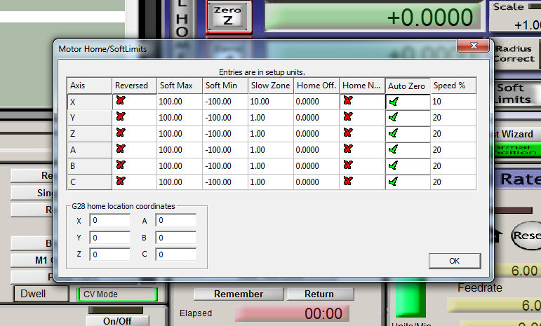

как я понял единтсвенный способ програмно настроить home/softlimits?? что бы не доехать до концевика?
Да. Но, нужно будет перед началом работы искать Home и включать Soft Limits.
У меня при наезде на концевик срабатывает Reset, я его "отжимаю" и еду в обратную сторону. Ни чего такого не настраивал.
