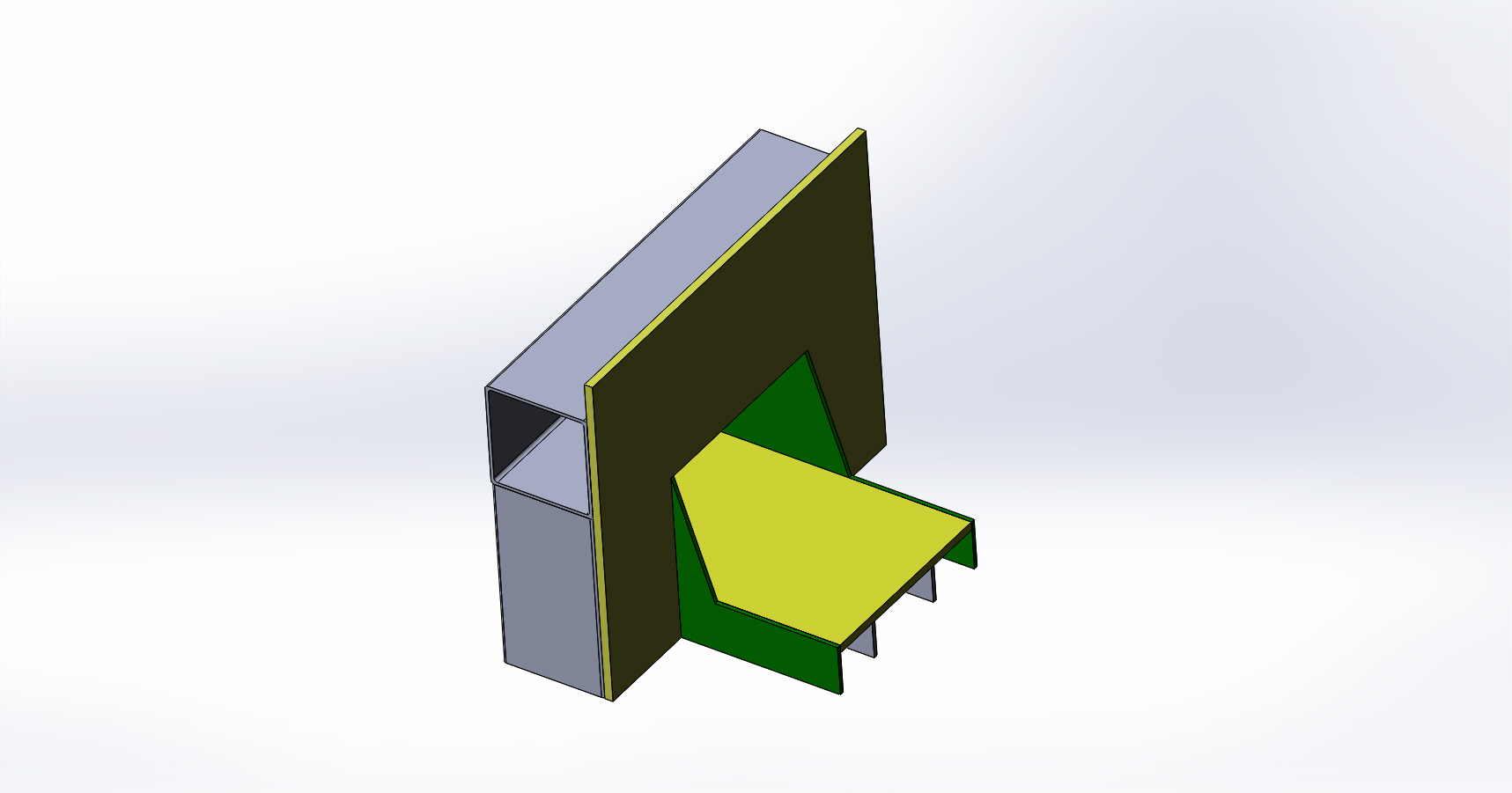

Пипец!!! уже уговорили меня и на швп 20 =)) бюджет пополз вверх =))
Набросал еще станину :D стох только по X, на портале Y и Z.
На работе есть проф труба 250-300. думаю ее позаимствовать. можно вот так ее использовать?
сборка чпу в2 1.JPG (2650 просмотров) <a class='original' href='./download/file.php?id=87072&mode=view' target=_blank>Загрузить оригинал (110.35 КБ)</a>
сборка чпу в2 2.JPG (2650 просмотров) <a class='original' href='./download/file.php?id=87073&mode=view' target=_blank>Загрузить оригинал (160.48 КБ)</a>
сборка чпу в2 3.JPG (2650 просмотров) <a class='original' href='./download/file.php?id=87074&mode=view' target=_blank>Загрузить оригинал (225.68 КБ)</a>
сборка чпу в2 4.JPG (2650 просмотров) <a class='original' href='./download/file.php?id=87075&mode=view' target=_blank>Загрузить оригинал (276.15 КБ)</a>
как эту станину для станка народ назовет? :D
ну и как она себя будет вести (если конечно я сопливчика не с клонировал)

rehden писал(а): уже уговорили меня и на швп 20 =)) бюджет пополз вверх =))
А нужно 25я ШВП ;)
rehden писал(а):как эту станину для станка народ назовет?
Балалайка - будет звенеть как балалайка :)
Re: Мой первый станок. Метал, поле 450х400х120
Добавлено: 16 авг 2016, 23:38
мрт томограф получился. а чо на саму станину трубы нехватило
