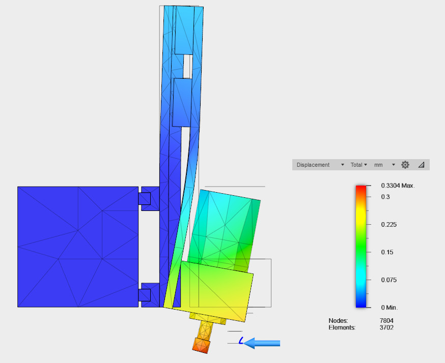

Имеем две модели
Ну и немного картинок с результатами. Синяя стрелка это ~50 кгс (500N). Везде сталь, кроме хомута из люминя. По желанию можно продолжить холивар, если я где-т накосячил

опять картинки далеки от реальности. где фреза где реальные ходы?
Re: Прямая или обратная схема оси Z? Ответы.
Добавлено: 09 авг 2016, 22:49
нарисуйте нормально со столом заготовкой разной высотой портала а именно так оно выйдет если все подогнать

frezeryga писал(а):опять картинки далеки от реальности. где фреза где реальные ходы?
frezeryga писал(а):нарисуйте нормально со столом заготовкой разной высотой портала а именно так оно выйдет если все подогнать
чуть позже выложу варианты с реальными комплектующими, но без винтов-опор-приводов (это картины не изменит)
