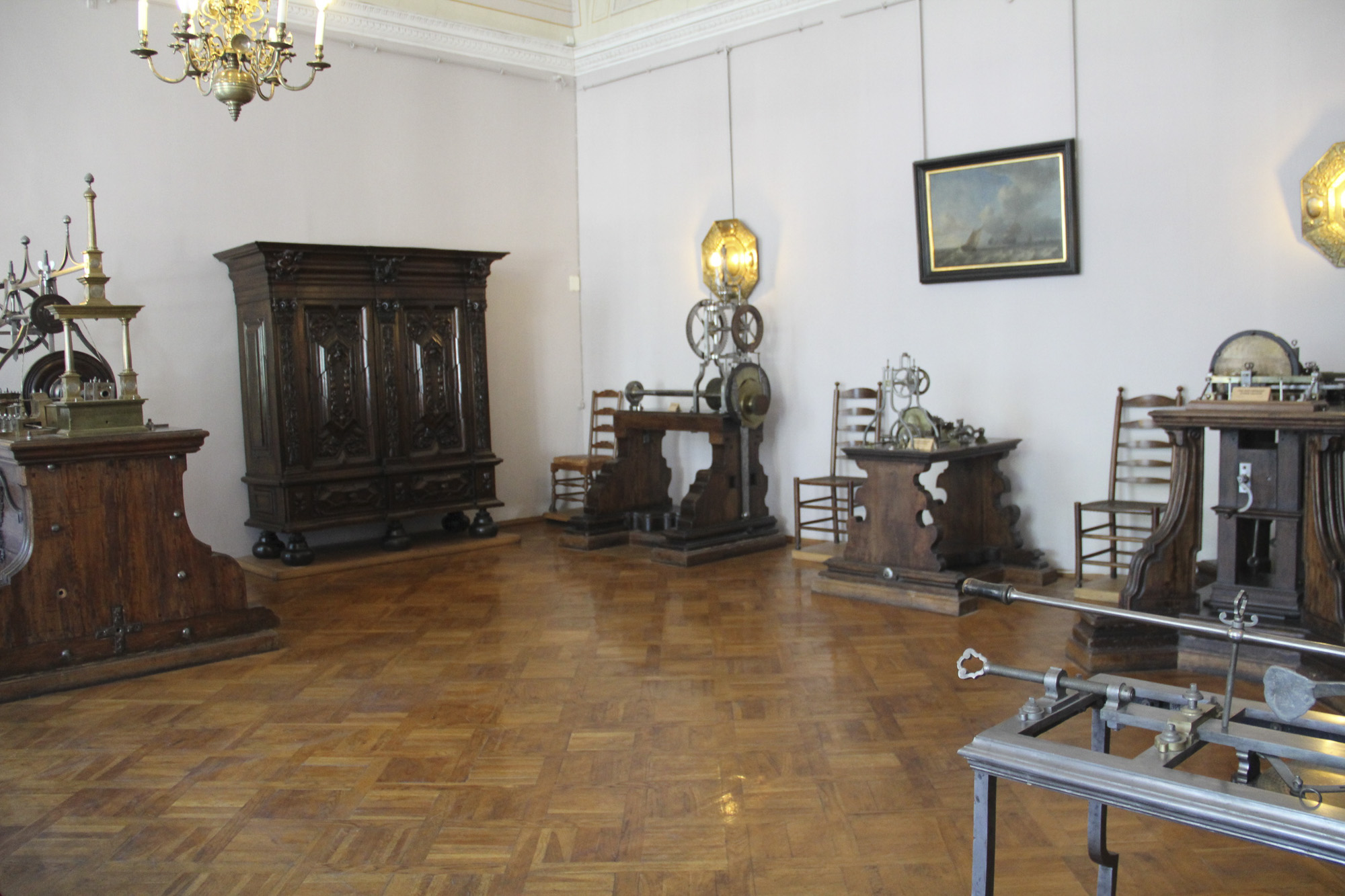

В отпуске был в Питере, посетил Эрмитаж. Чем дальше шёл по залам, тем грустнее становилось. От зала к залу приходило осознание примитивности и убогости своих творений.
А когда дошёл до станков Петра Первого, вообще выпал в осадок. Мне таких станков вжисть не сделать, даже на современном оборудовании. :wik:
Каждый станок не просто куча функционального металла, но и великолепное произведение исскуства, для создания которого нужно не только знание сопромата, но и нехилый талант:
92027big.jpg (3784 просмотра) <a class='original' href='./download/file.php?id=84298&sid=a1cfd3cd763680cdfe5baeb524f1780a&mode=view' target=_blank>Загрузить оригинал (531.18 КБ)</a>
А мы тут письками меряемся, собирая убогие недоразумения из китайских машинокомплеков и "тащимся" от своих творений.
Что касаемо конструкции ТС, то и она имеет право на жизнь. Ведь делают же автомобили с передним, задним и полным приводом.
А ещё делают велосипеды, мопеды, мотоциклы и т.д. И все они выполняют свою функцию - ездят, но поразному. И почему-то мало кому приходит в голову кататься по внедорожью на скутере.
Но находятся и такие. Флаг им в руки и удачи в преодолении трудностей, самими же ими созданных...

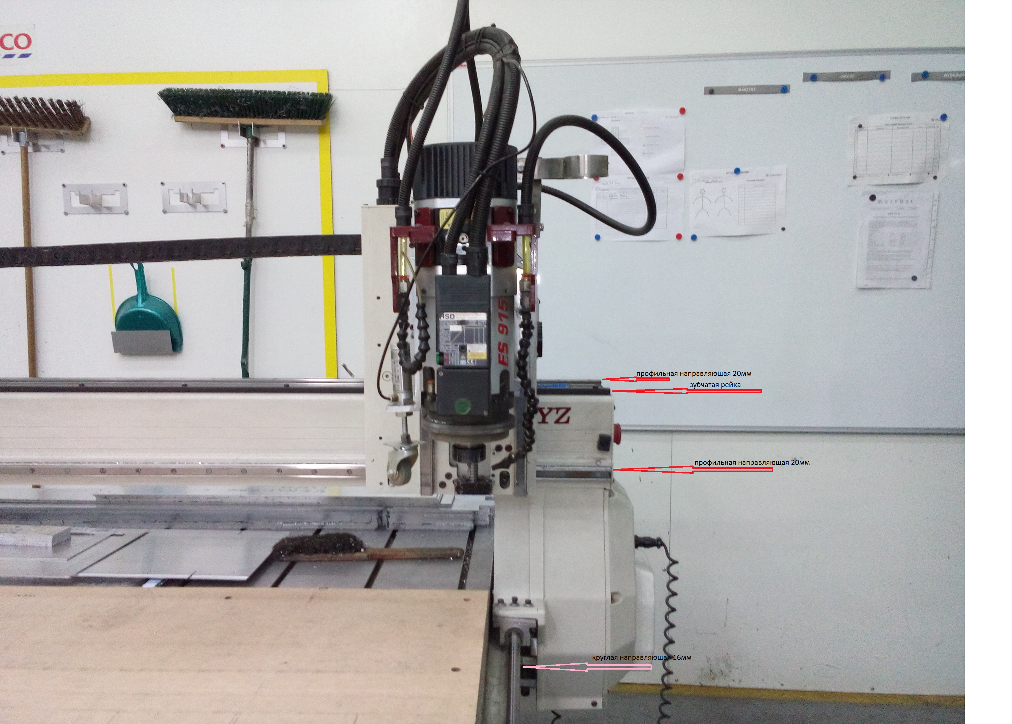

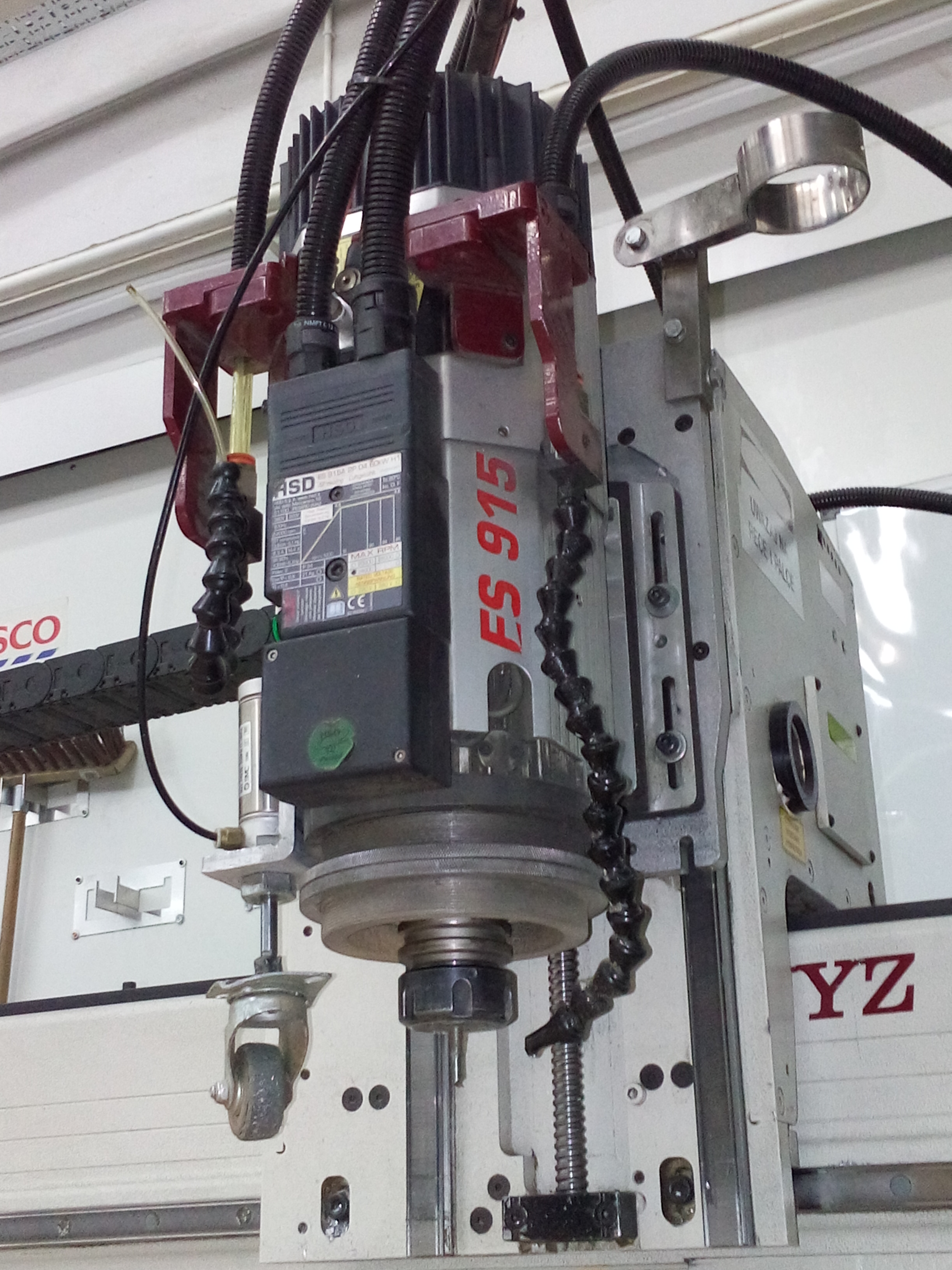

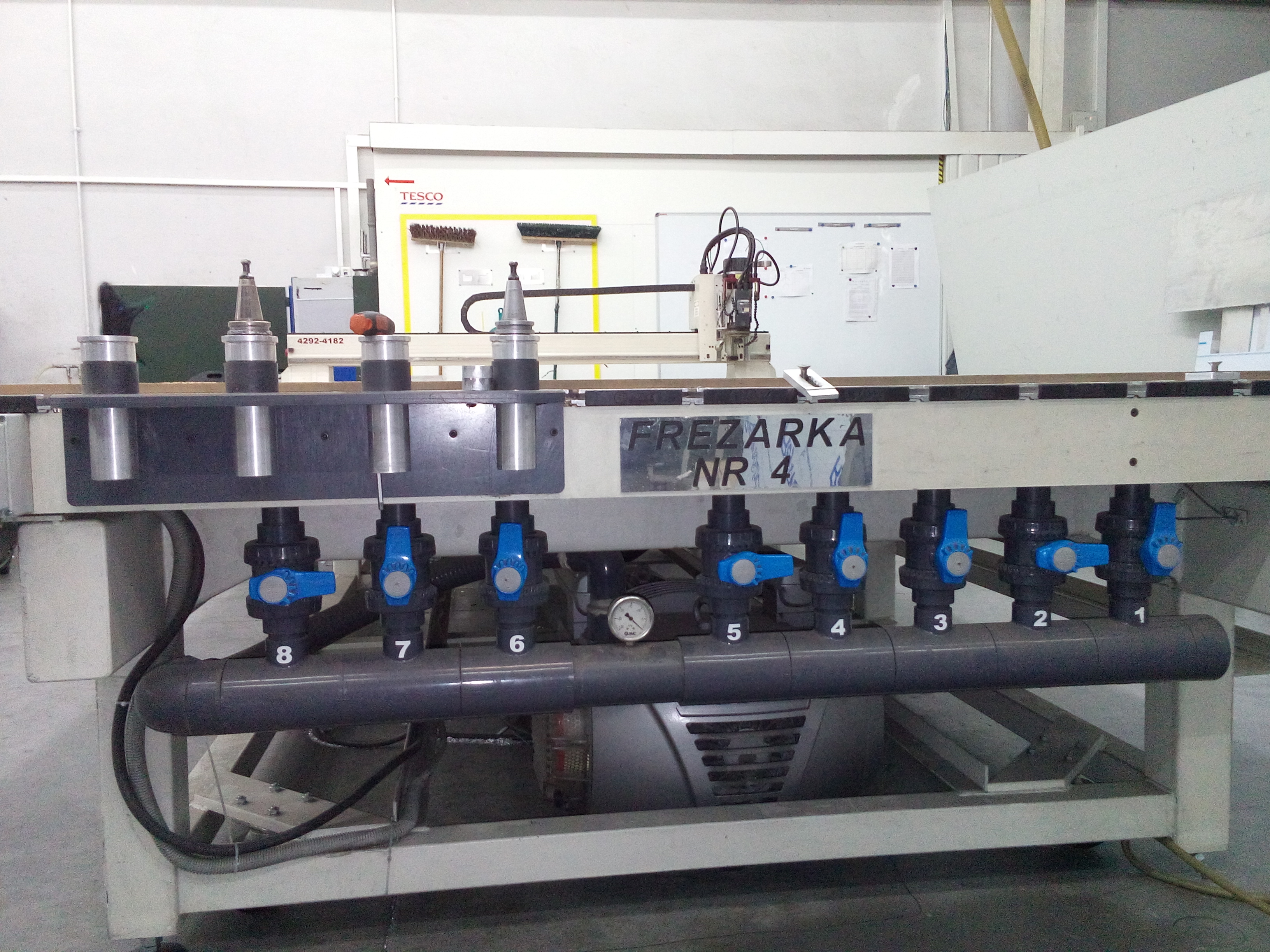

Работал когда-то на станке AXYZ(Канада)рабочее поле-2100х4200 мм,шпиндель 6,8кВт,пилили листовой алюминий иногда толщиной и 20 мм.Конструкция вот такая.К сожалению фото только это.
Безымянный.png (3769 просмотров) <a class='original' href='./download/file.php?id=84318&sid=a1cfd3cd763680cdfe5baeb524f1780a&mode=view' target=_blank>Загрузить оригинал (11.88 МБ)</a>

Хехе, Канада. Классический чайна-стайл. Или китайцы скопировали...
Да, тоже не верх инженерной мысли. Тут, правда, они тоже ограничены профилем портала(интересно, из чего балка?).А цилиндрические направляющие - чтобы не клинило, полагаю. Они к перекосам и прочей пыли намного более лояльны.
оно и здесь каждый второй станок содержит кучу неоптимальных решений. И это нормально, чо уж там. Да чего говорить, я когда большой датрон вблизи увидел - разочаровался порядком.
Автора темы все равно это не интересует, да и станок его работать - будет, если руки откуда надо. господь с ним.

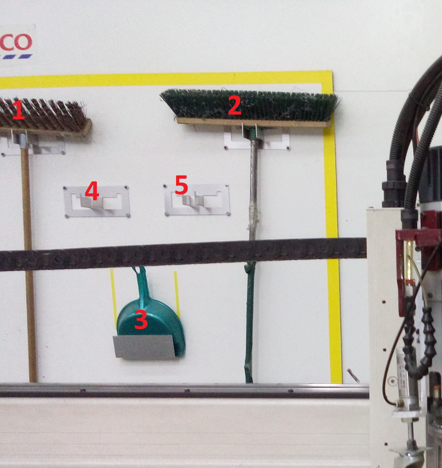

Vit888 писал(а):Работал когда-то на станке AXYZ(Канада)
Можно поделиться назначением "пожарного щита" с швабрами и щётками и какими-то отсутствующими инструментами (4 и 5)
Изделие №2 имеет какую-то сложную ручку, может быть это хитрые японские технологии?
Идея правильная--близко, удобно, проходя мимо взял и пошёл работать. Но такой производственной философии ни разу не встречал.
Может это где-то там, где живут и работают "по Уставу"?
Это не издёвка, а прагматичный взгляд на производство: если это действительно лучше, так надо и у себя применить.
Безымянный ШВАБРЫ.png (3605 просмотров) <a class='original' href='./download/file.php?id=84387&sid=a1cfd3cd763680cdfe5baeb524f1780a&mode=view' target=_blank>Загрузить оригинал (2.52 МБ)</a>

Если мне не изменяет память то это стенд уборочного инвентаря,на котором естественно висит то чем не пользуются :hehehe:.Уборка ограничивалась обдувом воздуха (что категорически запрещалось) и дежурными веником с лопатой.Нашел еще фото станка.
