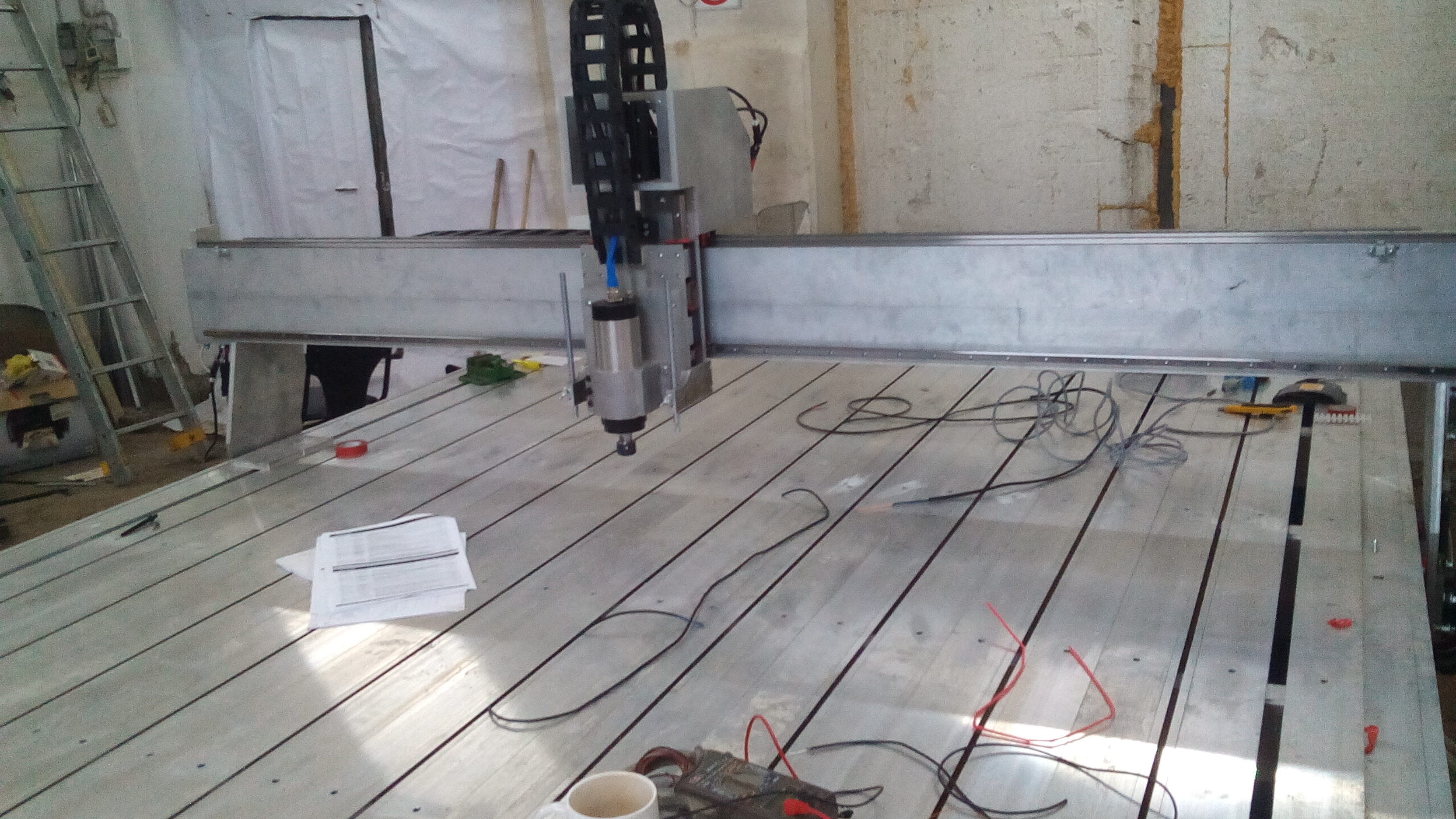

Причина была найдена в том что двигатель оси У не успевает развернуться в другую сторону при выполнении окружности из-за постоянной разницы в ускорении, которую не удаётся устранить настройками сервоусилителей, потому что они разные. В данный момент не устранена.
Теперь немножко истории в фотках, вдруг медальку дадут:

Алюминиевые 6мм уголки были потом заменены на стальные.
7.JPG (5037 просмотров) <a class='original' href='./download/file.php?id=81555&mode=view' target=_blank>Загрузить оригинал (1.98 МБ)</a>
8.JPG (5037 просмотров) <a class='original' href='./download/file.php?id=81556&mode=view' target=_blank>Загрузить оригинал (1.92 МБ)</a>
9.JPG (5037 просмотров) <a class='original' href='./download/file.php?id=81557&mode=view' target=_blank>Загрузить оригинал (1.99 МБ)</a>
импровизированный Т-слот из уголков приклёпанных к трубам.
импровизированный Т-слот из уголков приклёпанных к трубам. (5037 просмотров) <a class='original' href='./download/file.php?id=81558&mode=view' target=_blank>Загрузить оригинал (2.09 МБ)</a>
Отлично работавшая с шаговиками, система компенсации люфтов оказалась непригодна в таком виде для серводвигателей
Отлично работавшая с шаговиками, система компенсации люфтов оказалась непригодна в таком виде для серводвигателей (5037 просмотров) <a class='original' href='./download/file.php?id=81559&mode=view' target=_blank>Загрузить оригинал (1.98 МБ)</a>
12.JPG (5037 просмотров) <a class='original' href='./download/file.php?id=81560&mode=view' target=_blank>Загрузить оригинал (2.15 МБ)</a>
13.JPG (5037 просмотров) <a class='original' href='./download/file.php?id=81561&mode=view' target=_blank>Загрузить оригинал (2.07 МБ)</a>
14.JPG (5037 просмотров) <a class='original' href='./download/file.php?id=81562&mode=view' target=_blank>Загрузить оригинал (2.27 МБ)</a>
15.JPG (5037 просмотров) <a class='original' href='./download/file.php?id=81563&mode=view' target=_blank>Загрузить оригинал (2.1 МБ)</a>
16.JPG (5037 просмотров) <a class='original' href='./download/file.php?id=81564&mode=view' target=_blank>Загрузить оригинал (2.13 МБ)</a>
17.JPG (5037 просмотров) <a class='original' href='./download/file.php?id=81565&mode=view' target=_blank>Загрузить оригинал (1.86 МБ)</a>
18.JPG (5037 просмотров) <a class='original' href='./download/file.php?id=81566&mode=view' target=_blank>Загрузить оригинал (1.02 МБ)</a>
гайки-заклёпки, маст хэв.
гайки-заклёпки (5037 просмотров) <a class='original' href='./download/file.php?id=81567&mode=view' target=_blank>Загрузить оригинал (862.56 КБ)</a>
гайки-заклёпки
маст хэв инструмент. (5037 просмотров) <a class='original' href='./download/file.php?id=81568&mode=view' target=_blank>Загрузить оригинал (883.06 КБ)</a>
Что понравилось: Серводвигатели работают очень быстро и не прокручивают как шаговые, но только обязательно надо завязать их выход ошибки на ав. стоп. Очень понравилось работать с гайками-заклёпками, можно откручивать зубчатую рейку с направляющей сколько угодно - резьба уцелеет. Всё остальное было ожидаемым и никаких впечатлений не вызвало.
Что непонравилось:
Стол провисает, при увеличении ширины до 2м надо увеличивать количество поперечных балок.
Жёсткость портала, если полутораметровый из двух труб 100х100х4 ещё норм, то двухметровый уже надо серьёзно усиливать.
Сервоусилители очень тяжело настраивать по приложенному мануалу.
Серводвигатели очень чувствительны к дефектам механики, если наедет на люфт - вы оглохнете и всех в радиусе сотни метров насмерть испугаете.
Косозубые зубчатые рейки можно подогнать только колёсами, которые по ним ездят, кусочек рейки уже не прокатит, слепок из холодной сварки - тоже ерунда.
Отлично работавшая с шаговиками, система компенсации люфтов оказалась непригодна в таком виде для серводвигателей, в итоге болты были затянуты, а пружины сняты.
Что сделал бы в следующий раз:
Взял бы хороший, зарекомендовавший себя комплект сервоприводов.
Сделал бы портал из толстенного швеллера или конструкционного профиля.
Удвоил бы количество поперечных балок.
Разместил бы обе направляющие У в одной плоскости, да жёсткость больше, но малейшая ошибка вызывает наклон шпинделя и выравнивать её замучаешься.
Компенсацию люфтов сделал бы рычажной на подшипниках.
Для головы использовал бы более тонкие листы дюраля (чем 12мм), она получилась сильно перегруженной.
Сделал бы шире стойки портала и/или установил бы ещё по одной каретке на них
Поставил бы хороший высокопроизводительный контроллер вместо обычной платы опторазвяки (скоро поставлю smothstepper).

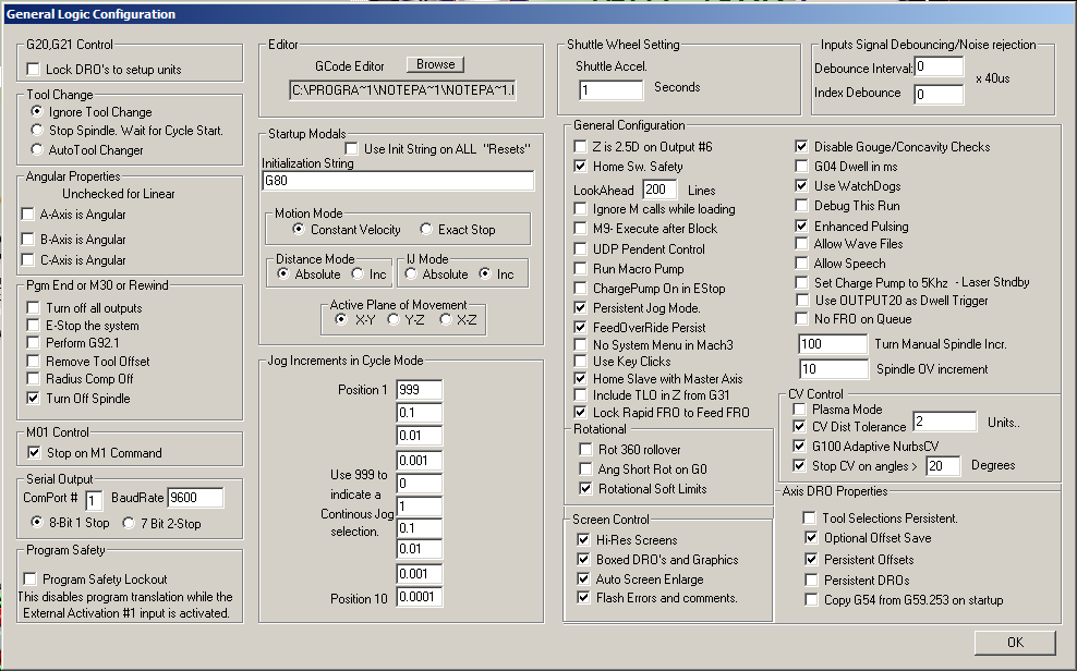

Добавлено: 13 мар 2017, 11:09
Argentum47
https://yadi.sk/i/-aDf07C33FfGF2
Была заменена балка портала с 2мм бокса вот на эту вещь. Косяки явно связанные с жёсткостью портала пропали, геометрия дуг и окружностей осталась прежней. Тем временем был построен ещё один станок с силовым набором целиком из такого профиля, на него были установлены снятые с этого станка сервоприводы, к которым добавили планетарные редукторы 1:10. Электроника Мач3>ESS>PLC6x. И там всё то же самое... Остаётся только в настройках мача копаться, может есть ошибка какая
