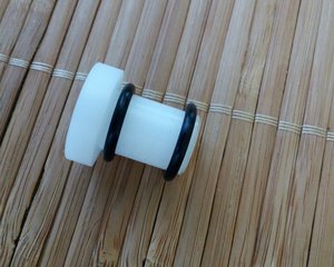

Делал подшипники из эбоксидки с порошком графита: берём отрезок трубы (брал тонкостенную , ею оформляют часто торговые места), точим два колечка из оргстекла с отверстием под вал, наружным диаметром под диаметр трубки. Надеваем трубку на вал, закрываем низ трубки одним колечком, заливаем эбоксидку в пространство м-ду трубкой и валом, сверху вставляем второе кольцо. Да, вал мажем графитной смазкой чтобы не приклеился.
Люфт нулевой.
По долговечности такого подшипника ничего пока сказать не могу- станок ещё не закончен.
При желании можно добавить фетровые уплотнения на торцы.
Готовый подшипник выглядит так:

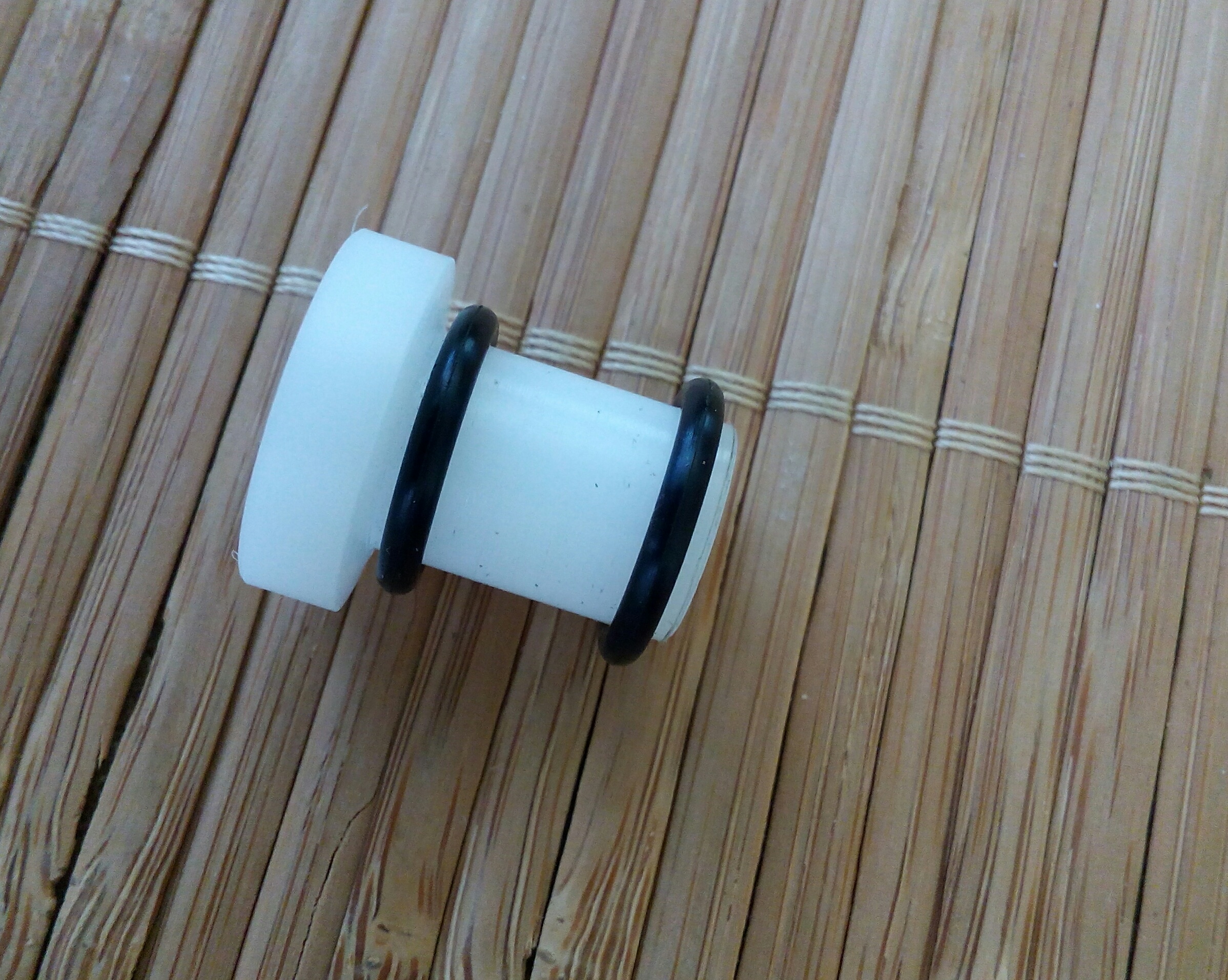

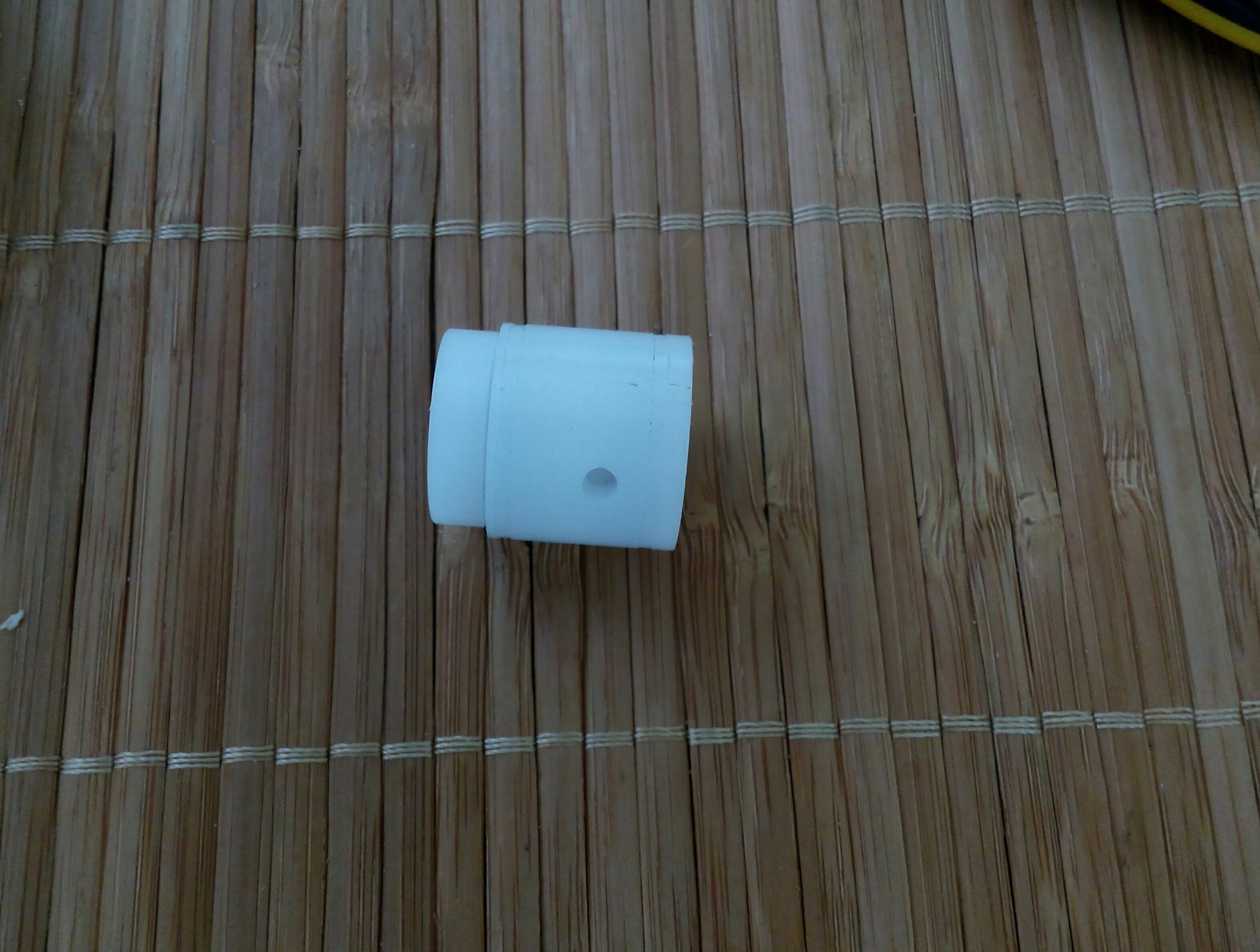

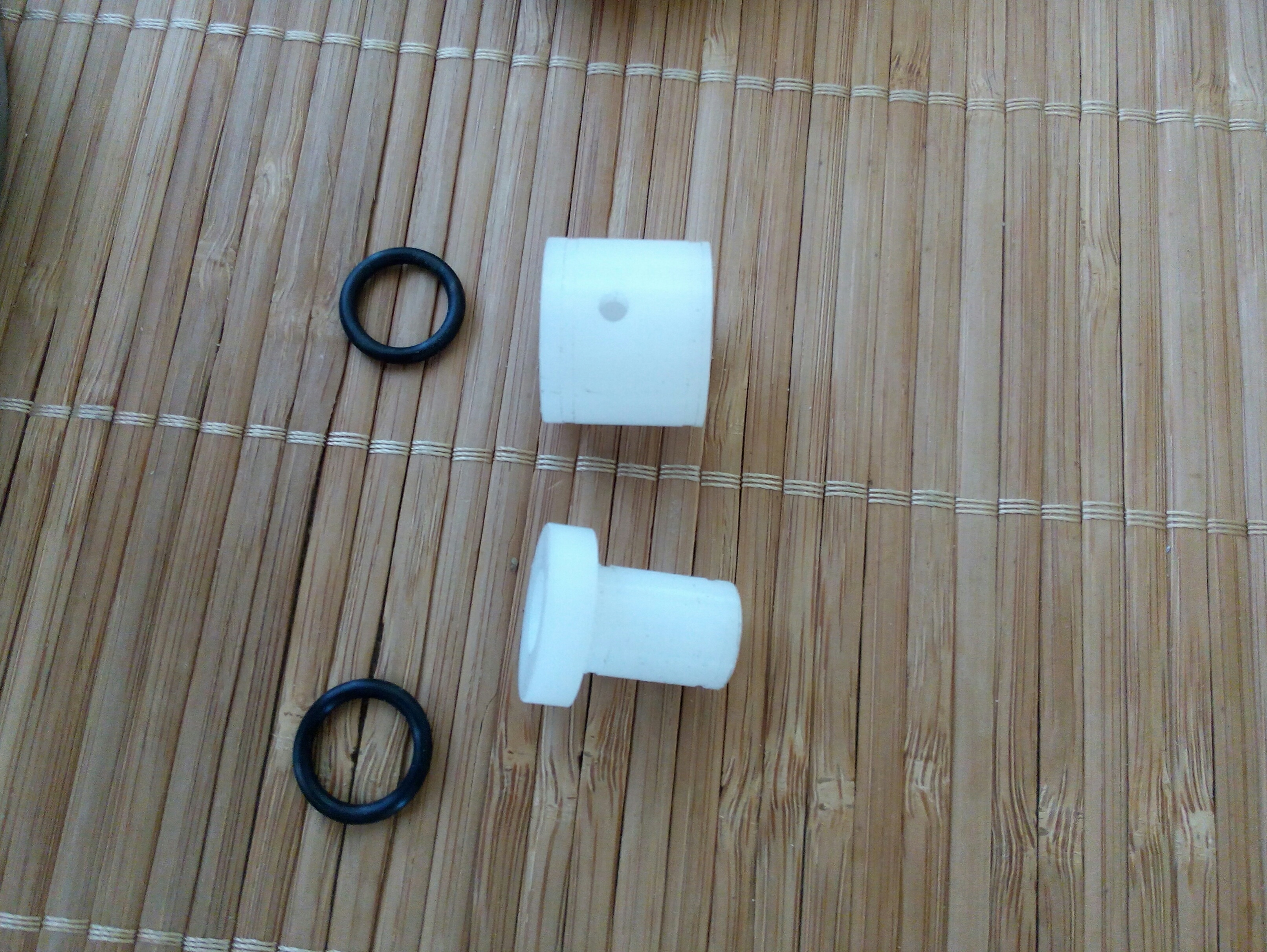

Тоже делал не давно под эпоксидку :)

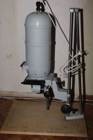

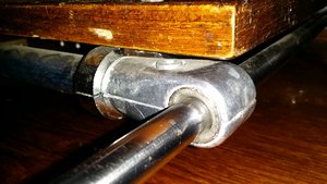

Возможно, "изобретённые" мною линейные подшипники и вполне рабочая идея. Я открою вам великую тайну: направляющие валы были взяты вот отсюда
297175152_1_644x461_fotouvelichitel-krokus-4-color-sl-vse-neobhodimoe-dlya-fotopechati-kiev_rev003.jpg (6750 просмотров) <a class='original' href='./download/file.php?id=87482&sid=ca6aa9d4111ca48461eaeb84de9557f1&mode=view' target=_blank>Загрузить оригинал (13.21 КБ)</a>
Это польский фотоувеличитель "Крокус".
А, так как требования к этим валам при изготовлении были не высокие, то мои эбоксидные втулки клинят на валах только в некоторых местах. Думаю, что были бы валы строго цилиндрическими, станок уже давно был бы запущен.
