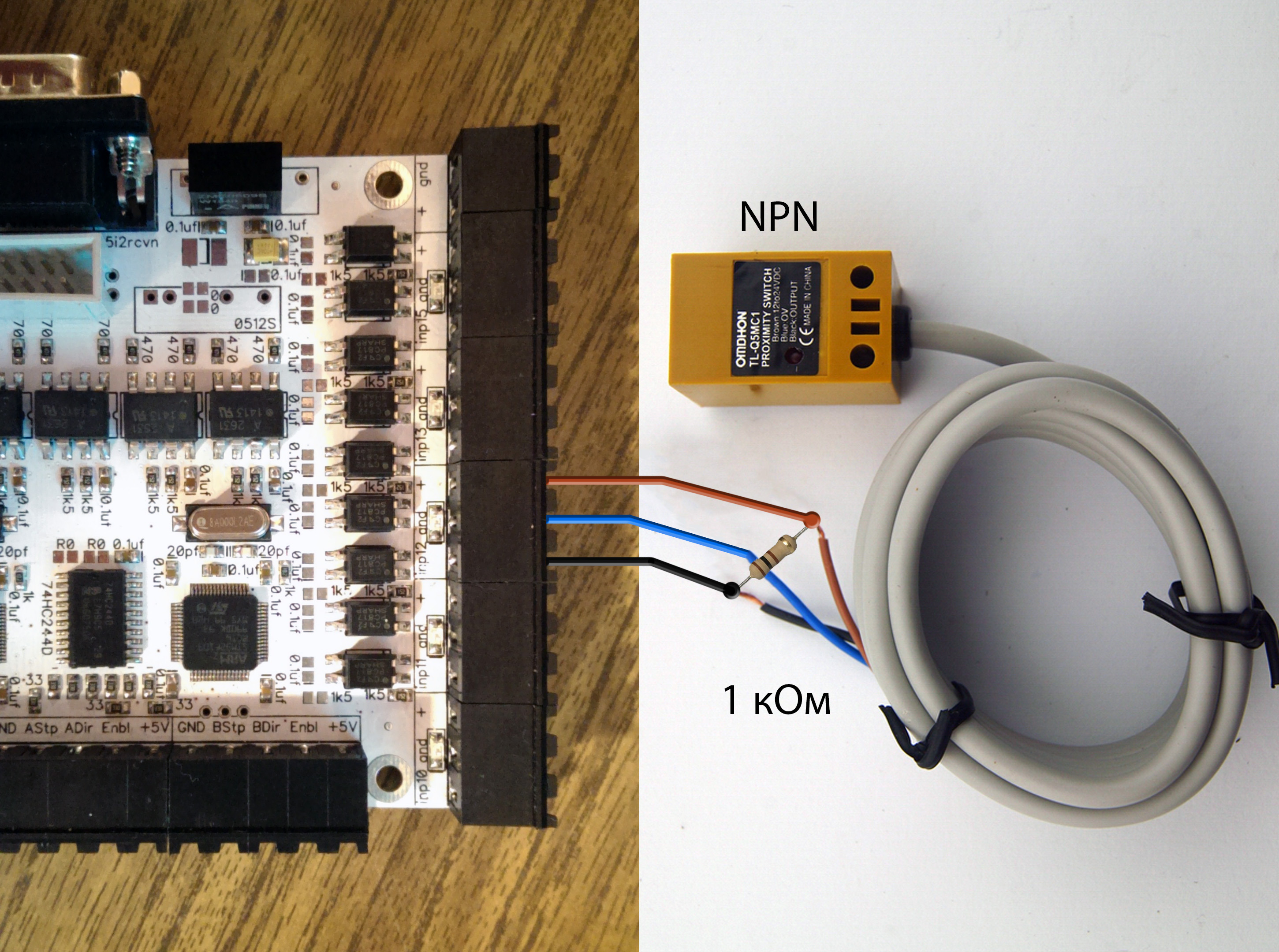

RomanCNC писал(а):Индуктивные датчики только PNP ?
Можно и NPN, тогда придется добавить нагрузочный резистор (положу в комплект).
2015-11-01 23-17-48.jpg (4746 просмотров) <a class='original' href='./download/file.php?id=63448&sid=cd3202bced5c21a0c44bd2ba4777b2a3&mode=view' target=_blank>Загрузить оригинал (1.23 МБ)</a>

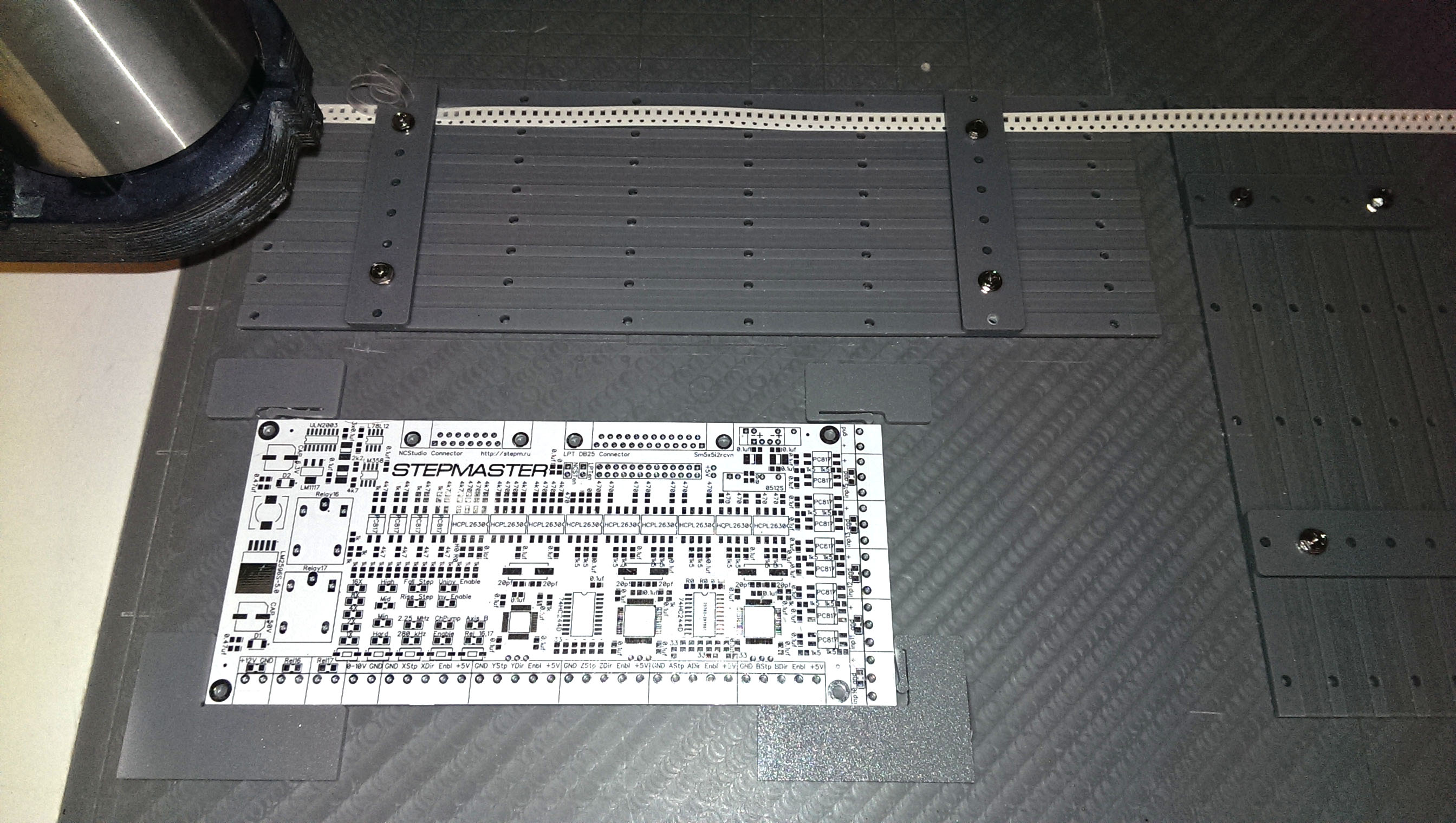

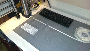

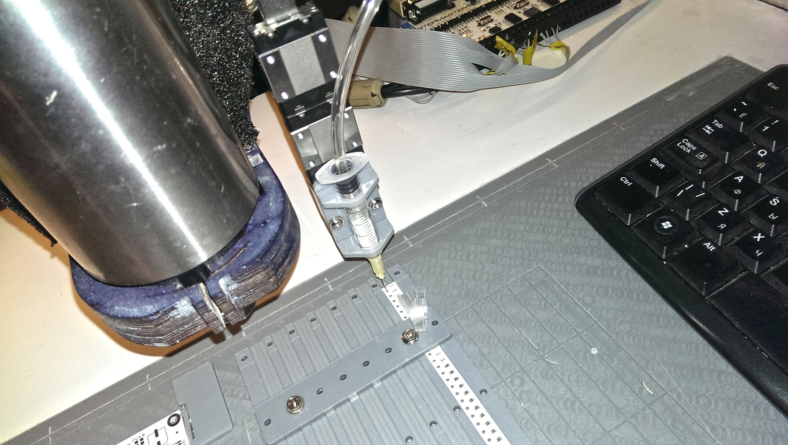

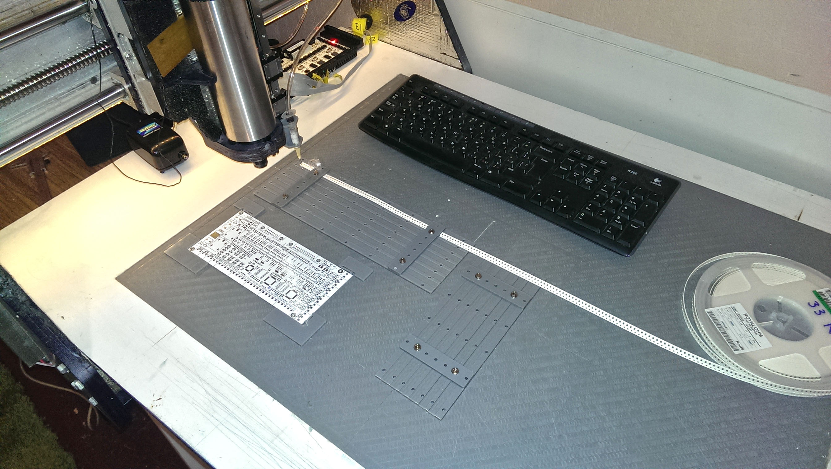

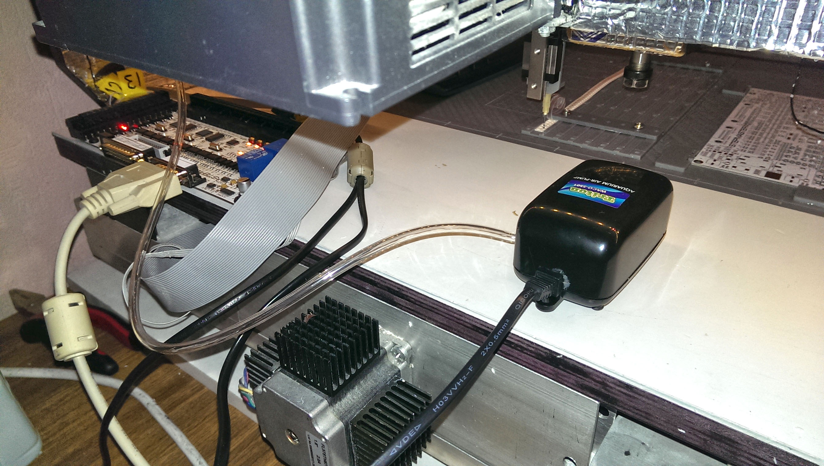

поэтому решил проветриться по магазинам и срукожопить подобие SMD раскладчика.
Прогулялся, купил аквариумный компрессор за 250 руб и трубку к нему. В аптеке купил шпириц.
С помощью термоклея примастрячил шланг к компрессору так, чтобы он откачивал воздух.
Достал из загашника небольшую рельсу, прикрутил к ней «рабочий орган». Можно было бы обойтись и без рельсы, но раз уже была, решил воспользоваться.
Компрессор подключил к реле шпинделя (лучше бы использовать электроклапан, но решил так для начала попробовать).
Выфрезеровал направляющие для лент SMD деталей и сделал крепление для установки печатной платы.
2015-11-16 21-39-50.JPG (4632 просмотра) <a class='original' href='./download/file.php?id=63747&sid=cd3202bced5c21a0c44bd2ba4777b2a3&mode=view' target=_blank>Загрузить оригинал (555.78 КБ)</a>
2015-11-16 21-40-07.JPG (4632 просмотра) <a class='original' href='./download/file.php?id=63748&sid=cd3202bced5c21a0c44bd2ba4777b2a3&mode=view' target=_blank>Загрузить оригинал (548.28 КБ)</a>
2015-11-16 21-40-18.JPG (4632 просмотра) <a class='original' href='./download/file.php?id=63749&sid=cd3202bced5c21a0c44bd2ba4777b2a3&mode=view' target=_blank>Загрузить оригинал (607.81 КБ)</a>
2015-11-16 21-40-41.JPG (4632 просмотра) <a class='original' href='./download/file.php?id=63750&sid=cd3202bced5c21a0c44bd2ba4777b2a3&mode=view' target=_blank>Загрузить оригинал (592.25 КБ)</a>
Сейчас буду соображать, как бы мне состряпать управляющую программу.
Координаты компонентов есть.
Попытаюсь сделать все в Экселе. Если не выйдет - придется что-то другое придумать.
Пока что потратил на это пол дня.
Должно сократить время на сборку оставшихся 25 плат приблизительно на неделю.

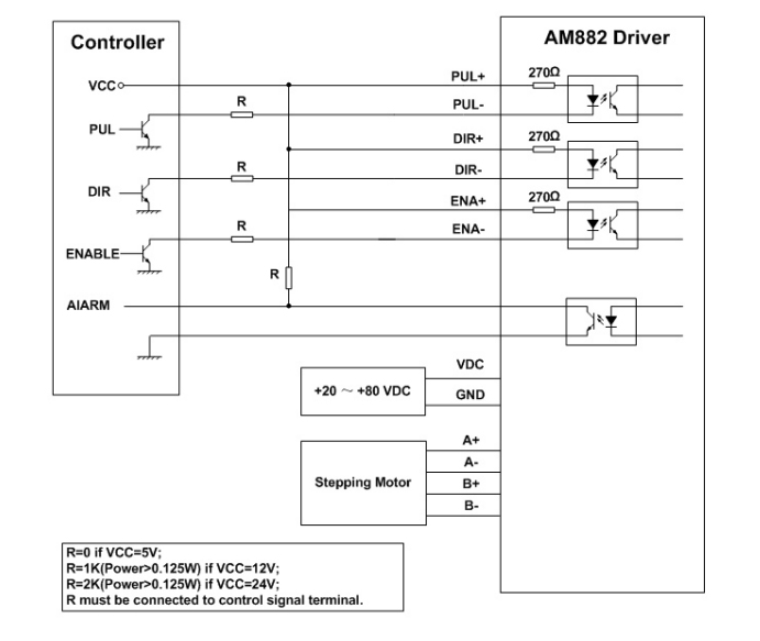

Но тогда возникает другой вопрос, по подключению драйверов Leadshine AM882 :
Typical Connection AM882.jpg (4625 просмотров) <a class='original' href='./download/file.php?id=63751&sid=cd3202bced5c21a0c44bd2ba4777b2a3&mode=view' target=_blank>Загрузить оригинал (82.44 КБ)</a>
Согласно схеме, при VCC=12В, в цепь необходимо включить дополнительные резисторы, номиналом 1кОм.
А если VCC=15В, что тогда ? Резистор другого номинала ? или пренебречь разницей между 12 и 15 В ?

RomanCNC писал(а):Согласно схеме, при VCC=12В, в цепь необходимо включить дополнительные резисторы, номиналом 1кОм.
Никаких резисторов не нужно.
На выходе сигнал с амплитудой 5 В.

По раскладчику, ленты пока просто на зажимах будут?
Давно пора соорудить :good:
Re: StepMaster - Отзывы, Вопросы, Советы.
Попробовал. Вот, что получилось:
https://www.youtube.com/watch?v=blXXauTKI-Q
Раскачивание иглы - это станок на пружинах + стабилизация видео.

Darxton писал(а):чем управляется? как УП написана?
В данном случае - УП сделал вручную.
Сохранил файл с координатами компонентов, и автозаменой текста вставил повторяющиеся участки кода.
Управляется NCStudio.
Неудобно, конечно так готовить УП. Но для единственной задачи - вполне оправданное решение.
Можно было бы сделать небольшую программку для генерации УП, но это в другой раз.
