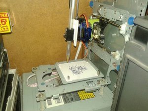

Да и он довольно точный судя по этой картинке
FN1Y35MIHQM8DL6.LARGE.jpg (5299 просмотров) <a class='original' href='./download/file.php?id=73812&sid=712ab3946b4cc534892fe65b41c3e21b&mode=view' target=_blank>Загрузить оригинал (69.16 КБ)</a>
Я могу ошибаться но думаю что не каждый чпу может похвастаться такой точностью ;)
AndyBig
Сообщения: 3876
Репутация: 1121
Откуда: юг России
Re: Нужна помощь по ЧПУ из сд приводов.
Сообщение AndyBig »
Какой - такой точностью? Я на фото не увидел совершенно ничего, говорящего о его точности :) То, что он не мажет на сантиметры - это не показатель точности :)

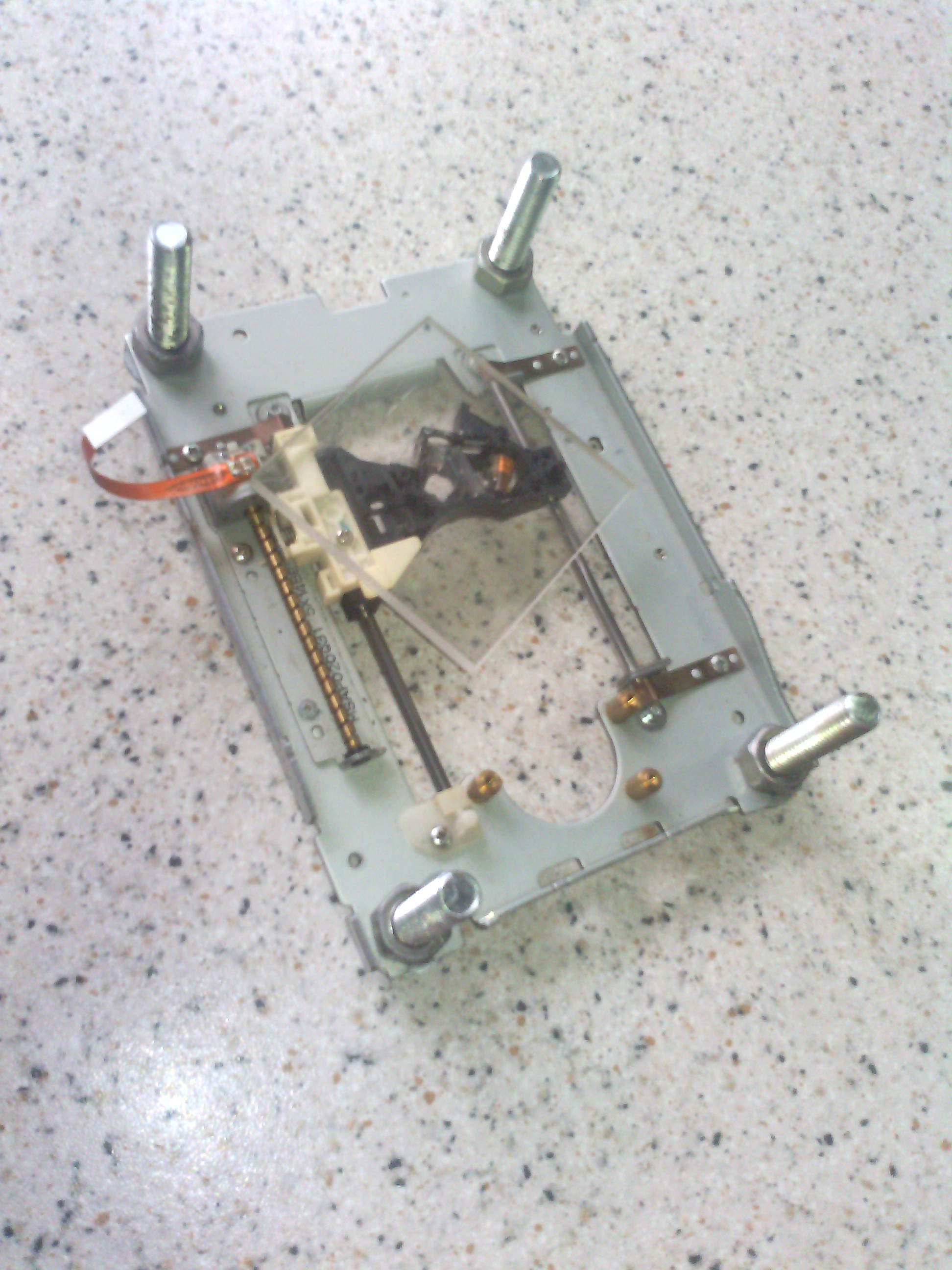

Появился некоторый прогресс по станку , подумал что стоит это суда выложить.
Написал на робо форум и с помощью ребят закал вот такой наборЧИК http://ru.aliexpress.com/item/Free-ship ... 8641ec5b98
И сделал вот такую пластинку на Х координат из орг стекла - теперь думаю как её крепить.
IMG_20160331_102210.jpg (5196 просмотров) <a class='original' href='./download/file.php?id=76410&sid=712ab3946b4cc534892fe65b41c3e21b&mode=view' target=_blank>Загрузить оригинал (756.56 КБ)</a>
Времени честно говоря не хватает.

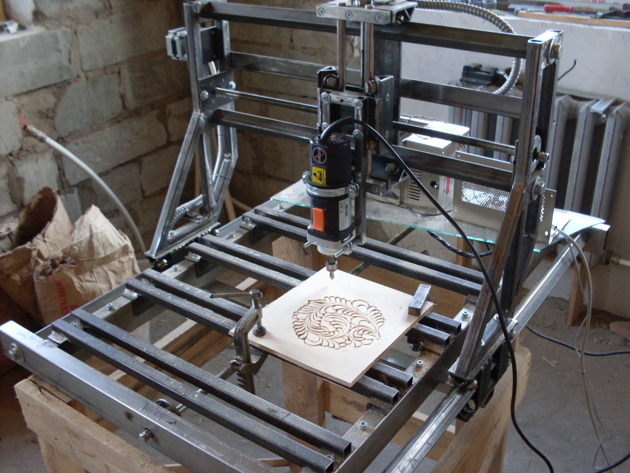

Я думаю сварка, шлиф машинка угловая (болгарка) молоток напильник и дрель имеется. Можно такой сделать для начала а потом как :freak: поедет будешь смотреть в сторону :controller: :rail:
cnc.jpg (4783 просмотра) <a class='original' href='./download/file.php?id=89528&sid=712ab3946b4cc534892fe65b41c3e21b&mode=view' target=_blank>Загрузить оригинал (293.07 КБ)</a>
