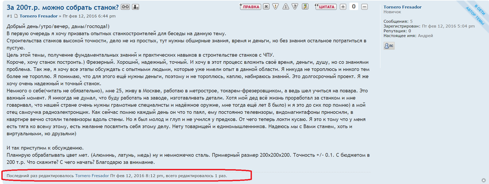

Predator писал(а):Ничего ТС не редактировал, изначально заявлялось 0.1мм, про 5-ть осей тоже ничего не было.
Изначально было 5 микрон и 5 осей.
И не редактировалось - аха
01.png (3676 просмотров) <a class='original' href='./download/file.php?id=72057&mode=view' target=_blank>Загрузить оригинал (165.77 КБ)</a>

Да было там про 5 микрон и 5 осей, я думаешь почему про тыщиевро сразу спросил...
Там кто-то из чугуна захотел отлить... можно мне... два... чтоб по 200к за штуку получились, чугунные.
Пусть даже и с точностью 0.1. Надеюсь это будет не точность обработки чугуна, а точность используемой
комплектухи, её я заменю.
