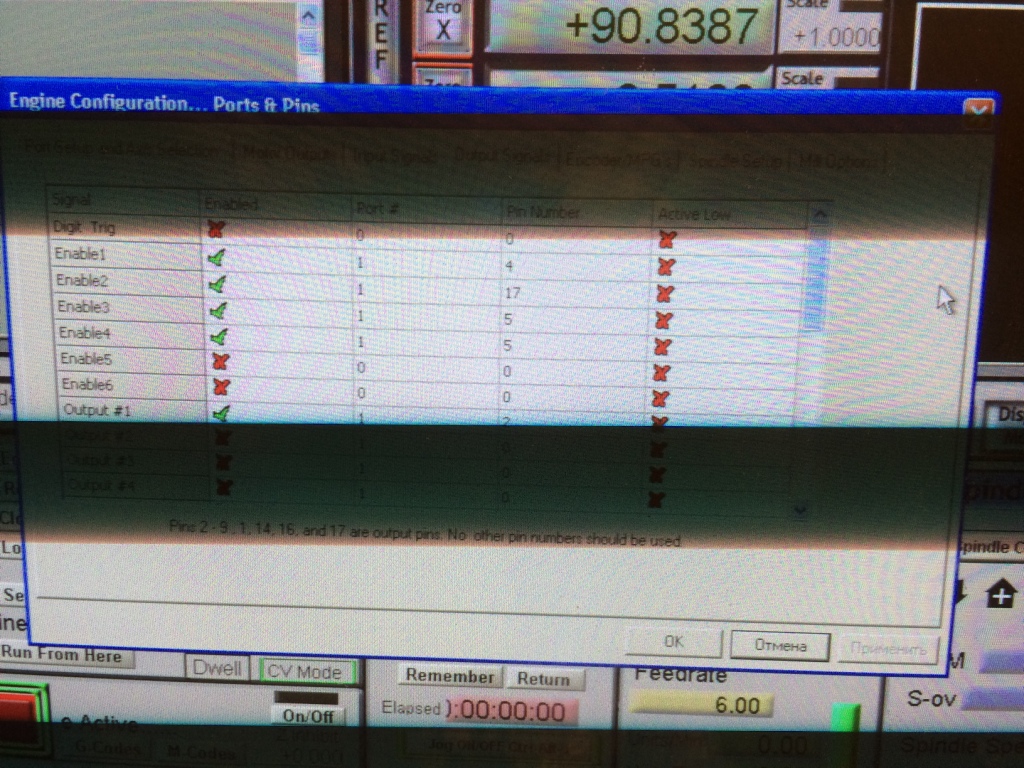

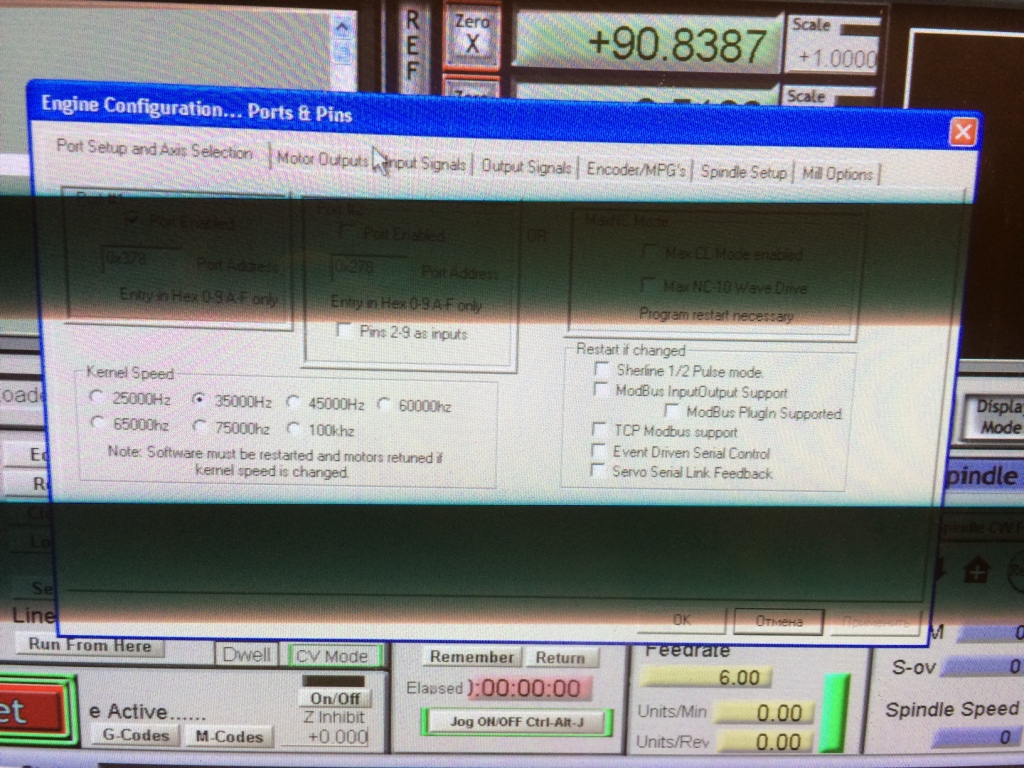

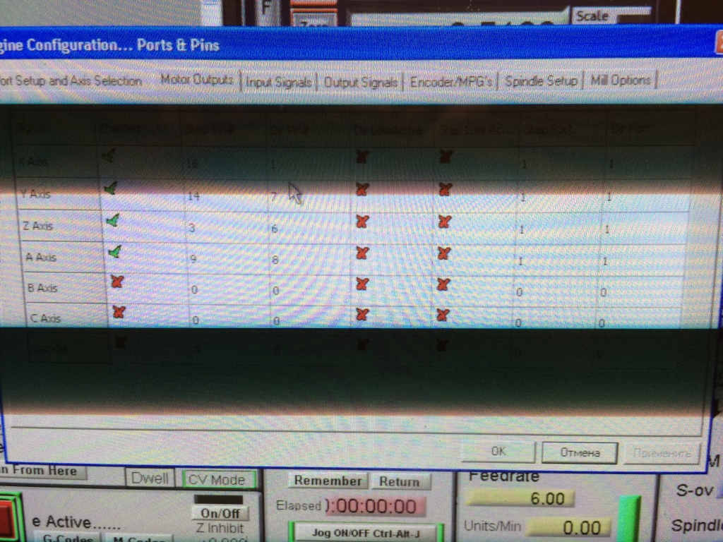

IMG_2581.JPG (2607 просмотров) <a class='original' href='./download/file.php?id=73750&mode=view' target=_blank>Загрузить оригинал (390.61 КБ)</a>
IMG_2582.JPG (2607 просмотров) <a class='original' href='./download/file.php?id=73751&mode=view' target=_blank>Загрузить оригинал (413.73 КБ)</a>
IMG_2583.JPG (2607 просмотров) <a class='original' href='./download/file.php?id=73752&mode=view' target=_blank>Загрузить оригинал (384.25 КБ)</a>
IMG_2584.JPG (2607 просмотров) <a class='original' href='./download/file.php?id=73753&mode=view' target=_blank>Загрузить оригинал (341.62 КБ)</a>

Выяснил такую штуку: при автоматической настройке кол-ва шагов на вкладке "Settings Alt6", после запуска вал движка крутится достаточно ровно и пропусков шагов не слышно, и расчет программы совпадает с моим. а в ручную с клавиатуры, движок работает не понятно(((

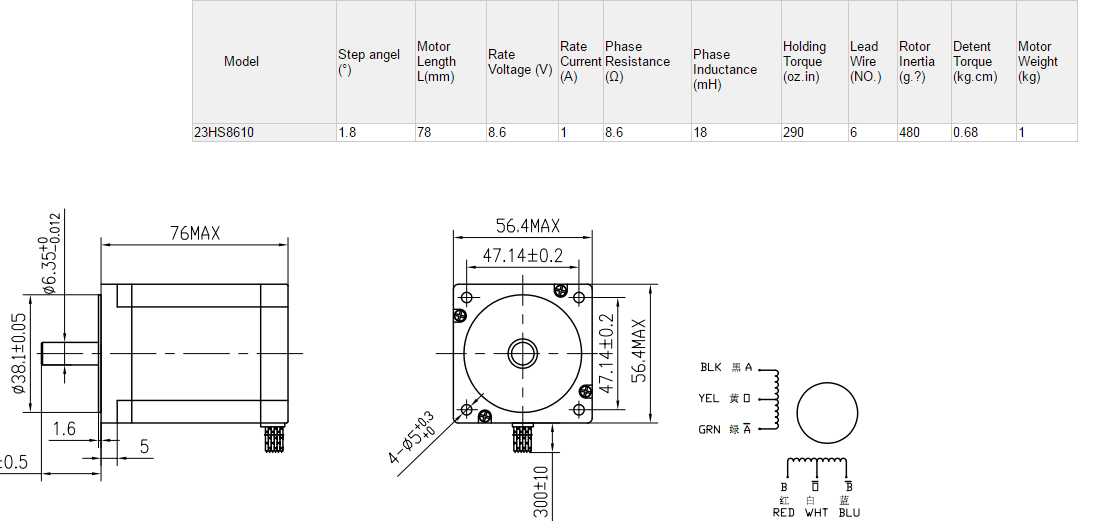

Прошу прощения но не нашел информацию по эл. оборудованию.
Напишите информацию по:
ШД, (Ток, Крутящий момент, Индуктивность)
БП, (Вольт, А).
А так трудно что то сказать.

БП 24В 8А
step motor 23HS8610
Безымянный.png (2406 просмотров) <a class='original' href='./download/file.php?id=73884&mode=view' target=_blank>Загрузить оригинал (58.26 КБ)</a>

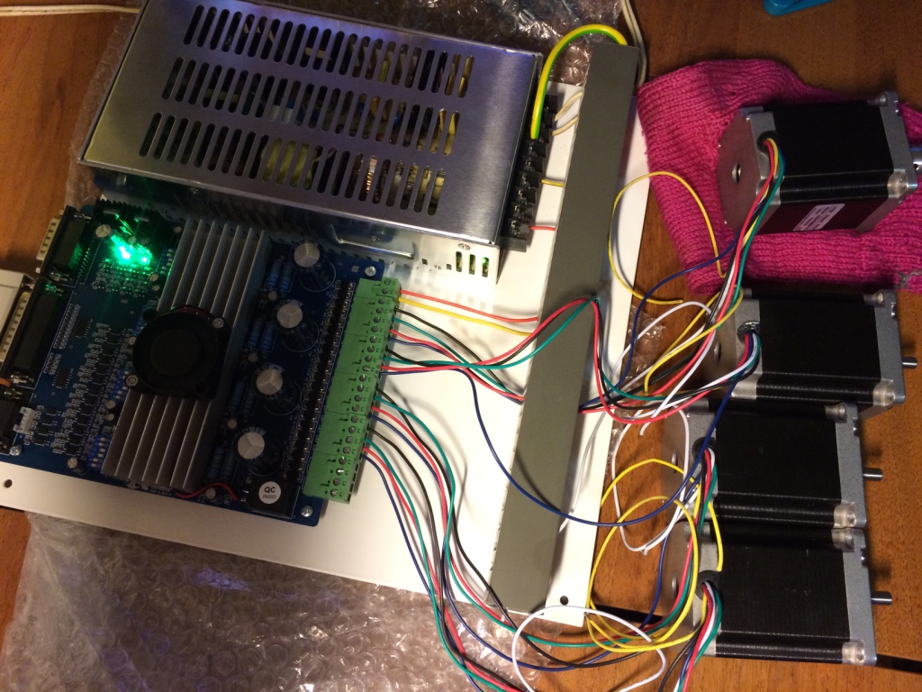

Сообщение CybSys »
Видео первой "обработки" по УП.
https://www.youtube.com/watch?v=5dD9eRm8yQ8
Евгений+++ писал(а):
CybSys писал(а):
Думаю в этом все дело, не хватает.
На сколько я понимаю работу ШД, то управление скоростью осуществляется величиной поданной частоты на двигатель. А ток отдаваемый БП, влияет на максимальную мощность которую может развить ШД. Эта самая мощность вместе с генерацией частоты осуществляется под средством ШИМа. В общем за мощность отвечает скважность импульса с генерированной частоты. (Наверное по этому и стоит устанавливать синий переключатель в положение до 50% - номинальный режим)
Может я что то неправильно понял, поправьте пожалуйста.
Если все таки дело в токе, то как раз на днях подогнали транс на 24В, и ток там большой, но сам еще не в курсе - не занимался, так же есть транс на 36В, ток также пока не известен, но использовался для включения паяльника. Кстати плата поддерживает 36В (две штуки), но вот после выпрямления и сглаживания будут все 40В(
Так же пробовал включать один движок, при этом "енаблами" в маче отключил три других - скорость не изменилась.
Есть еще такой момент,сильно греются стабилизаторы на 5 и 12В, что если их выкинуть и вместо них просто с внешнего БП подать 5 и 12в?

CybSys писал(а):Кстати плата поддерживает 36В
36 это максимум, я бы не стал этого делать.
У меня БП от компа, крутит 12в, все ок.
