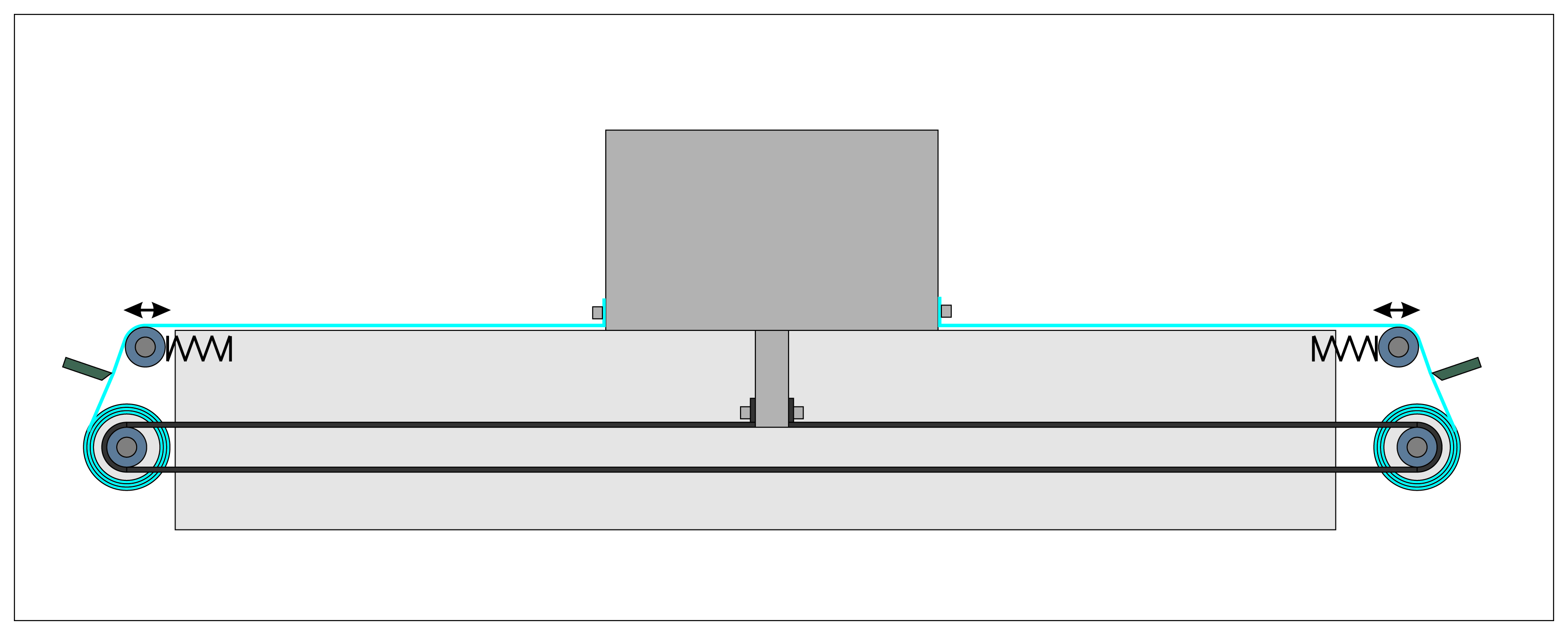

Можно и по другому сделать. Поставить пару валиков подпружиненных:
Натяжение шторок.jpg (6698 просмотров) <a class='original' href='./download/file.php?id=69347&mode=view' target=_blank>Загрузить оригинал (2.42 МБ)</a>

ultrus писал(а):Можно и по другому сделать. Поставить пару валиков подпружиненных:
при диаметре намотки 20мм, толщине ленты 1мм и рабочем ходе 800мм ход роликов должен быть чуть более 30мм...

UAVpilot писал(а):при диаметре намотки 20мм, толщине ленты 1мм и рабочем ходе 800мм ход роликов должен быть чуть более 30мм...
Пробовал наматывать ПВХ ленту 1 мм - толстовато, диаметр ролика большой получается и пружина нужна мощная. Клеёнка- слишком хлипкая, но на малых размерах прокатит.
Оптимально получилось с лентой из тентовой (баннерной) ПВХ ткани толщиной 0,55 мм. Ролик - алюминиевая трубка 16 мм под 14 мм подшипник, ось 6 мм.
Ровно разматывается и не гофрит по краям.
