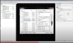

Набить не проблема....
Картинок инструментов нет...(((
На качество работы не влияет, но хочется...
Tools.jpg (3803 просмотра) <a class='original' href='./download/file.php?id=201759&sid=9eb27181082ee33648f812b7a13c65f6&mode=view' target=_blank>Загрузить оригинал (261.41 КБ)</a>
Это из видео ув. X-Ray....
Как он это делает ??? (картинки вставляет...???) :thinking:

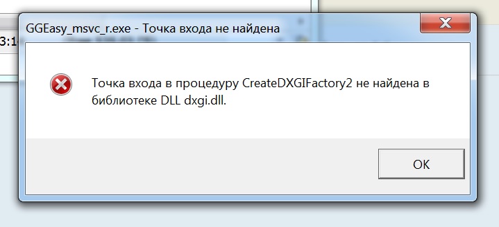

Кто бы мне ещё объяснил понятным и подробным образом, что нужно сделать с компом (W7_64), чтобы там появился Qt6 и новая версия GGEasy на Qt6 запустилась без вот такой фигни.

YuryV писал(а): 22 фев 2022, 13:51 Кто бы мне ещё объяснил понятным и подробным образом, что нужно сделать с компом (W7_64), чтобы там появился Qt6 и новая версия GGEasy на Qt6 запустилась без вот такой фигни.
а вы бы архивчик ggeasy без библиотеки софтового opengl(opengl32sw.dll) выложили, мы бы посмотрели, а то яндекс папку не даёт скачать без ихнего "облака"
YuryV
Сообщения: 224
Зарегистрирован: 08 июл 2019, 23:34
Репутация: 44
Re: GGEasy (фрезеровка печатных плат на ЧПУ)
Сообщение YuryV »
https://disk.yandex.ru/d/L-laABnSVY4Ubw/Qt6
Если кликнуть мышкой по папке, то сверху появится возможность Скачать на чёрной полоске напрямую.
kfmut
Сообщения: 922
Репутация: 147
Откуда: г.Тверь
Сообщение kfmut »
YuryV писал(а): 22 фев 2022, 15:28 https://disk.yandex.ru/d/L-laABnSVY4Ubw/Qt6
:good: , а я как наивный вьюноша нажимал скачать всё. В общем, у меня запускается на 8-ке, а в 32-битной 7-ке жалуется на разрядность, видимо, под 64 бита собрано.

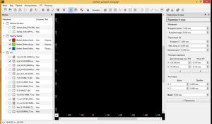

Что-то opengl испортился теперь, только при его отключении работает
Screen-2022-02-22_16-09-51.jpg (3595 просмотров) <a class='original' href='./download/file.php?id=201929&sid=9eb27181082ee33648f812b7a13c65f6&mode=view' target=_blank>Загрузить оригинал (178.97 КБ)</a>
X-Ray
Сообщения: 598
Репутация: 275
Настоящее имя: Дамир
Сообщение X-Ray »
Попробуйте удалить *.dll не относящиеся к Qt6. Они в системе есть, и система сборки их по ошибке подхватывает и от моей системы они могут быть несовместимы с окружением вашей системы.
