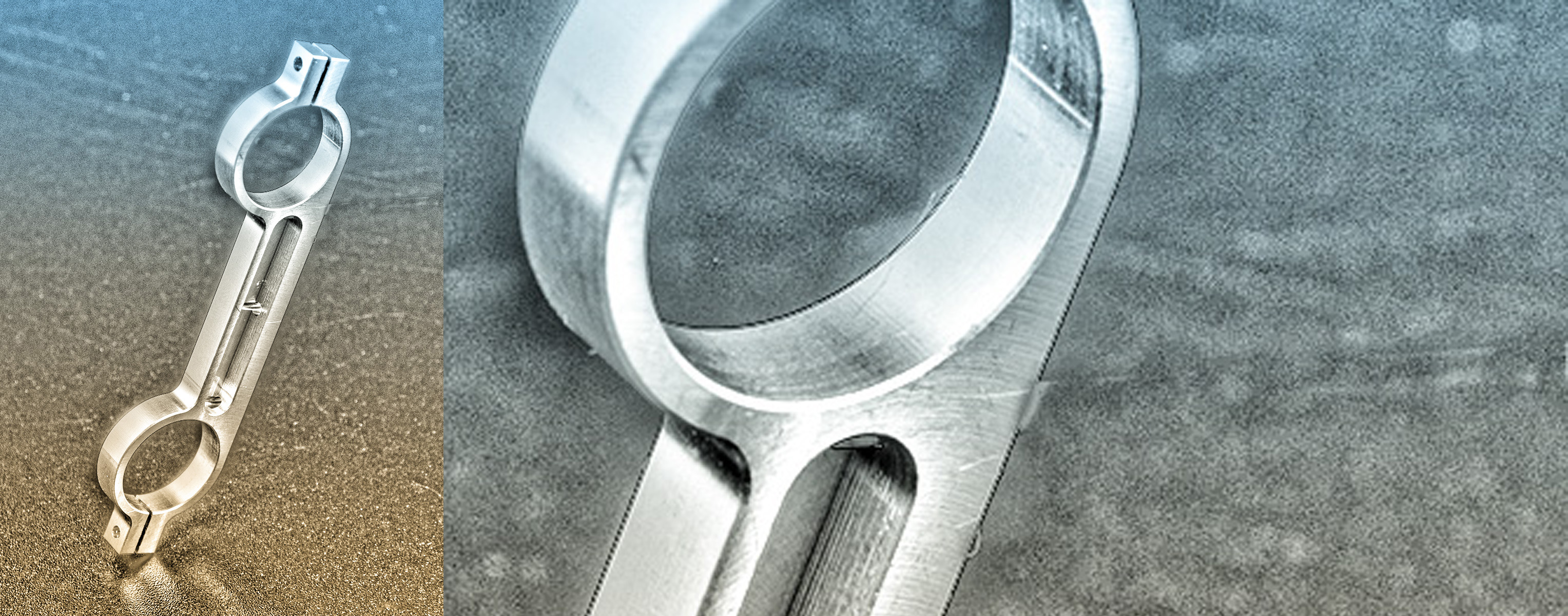

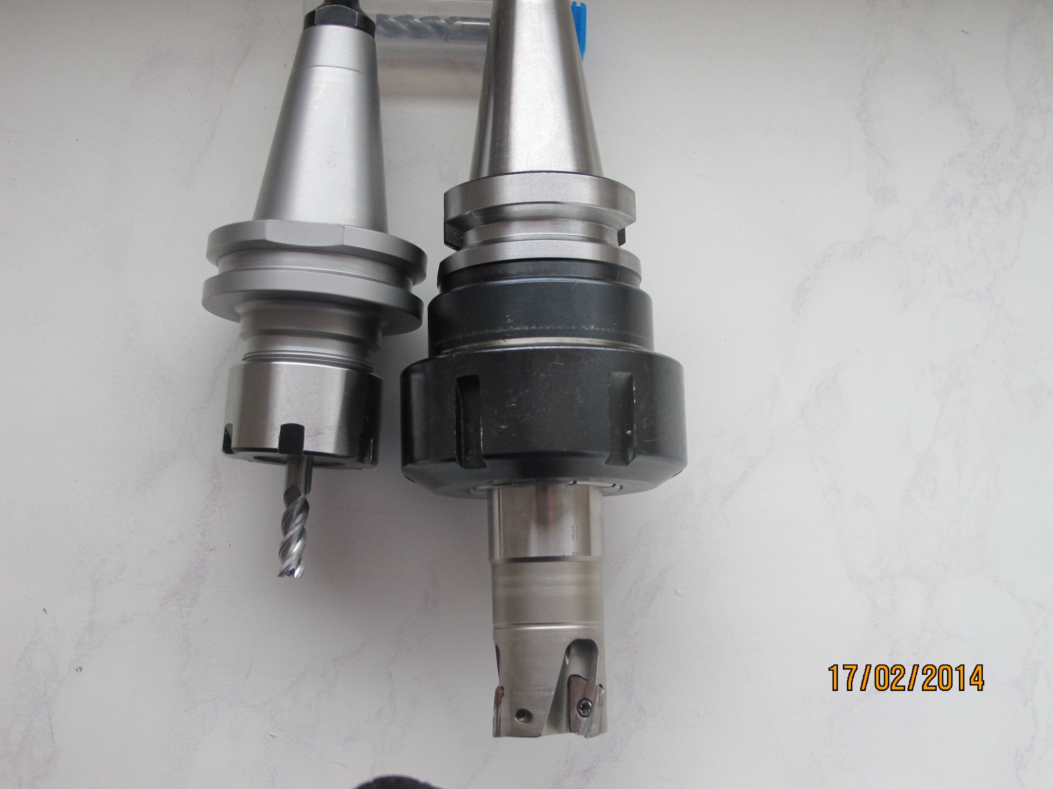

Запробовал дюймовую 3 зубую со сменными пластинками, пока только на торцовке
Вполне неплохо идёт, а если поставить пластинки по люминьке , то будет еще лучше
Под неё пришлось покупать патрон под Ер 40, здоровая байда :)
в сравнение с Ер 25 (3936 просмотров) <a class='original' href='./download/file.php?id=24897&sid=ded165ee558a77345ed0cbf633c01676&mode=view' target=_blank>Загрузить оригинал (1.54 МБ)</a>
в сравнение с Ер 25

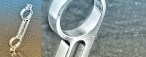

Можешь поверхность обработки сфотать?
Могу конечно, ща допилькаю детальки и брат сфоткает
Но там будет не совсем айс, детальки частично прижаты и довольно тонкие
Хотя повторюсь, для люминьки надо специальные пластинки, с ними поверхность реально другая
Пока есть такие, но тут сложно оценить, торцевая поверхность небольшая
DSC_8400 by GTimofey, on Flickr
Обратная сторона, на краях видно дробление, но детальку эту сложно прижать
Возможно надо еще и клеить, но в этом конкретном случае это не требовалось
DSC_8423 by GTimofey, on Flickr
Вот еще, но тоже торцевая поверхность небольшая
DSC_8426 by GTimofey, on Flickr

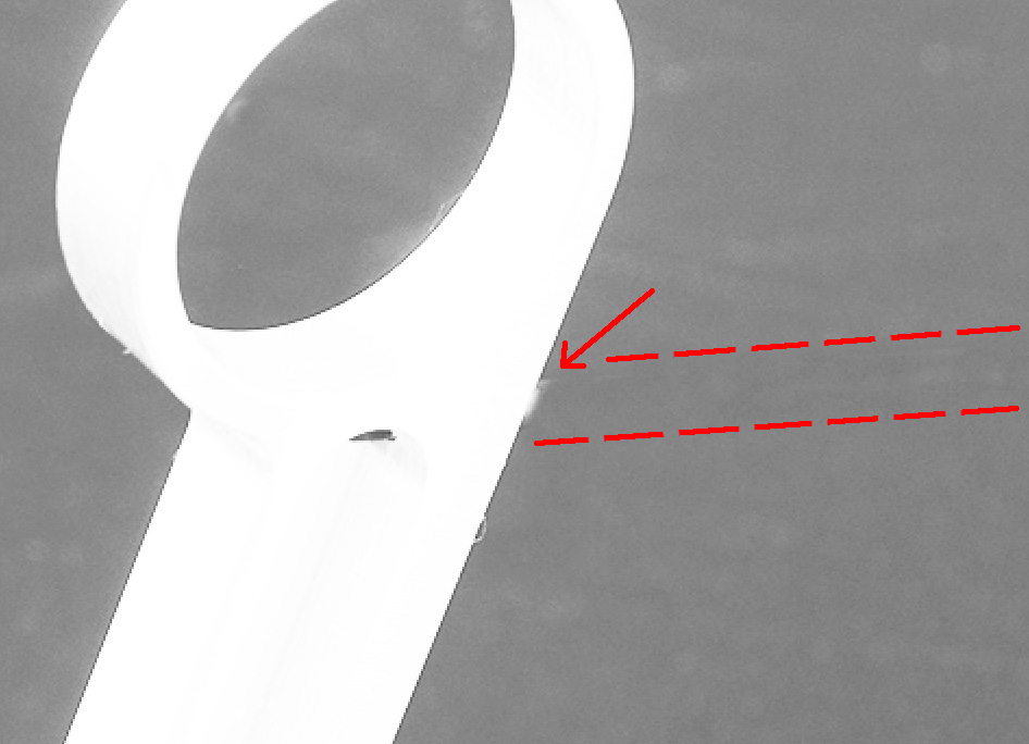

Поддержка была внутри красного коридора :hehehe:
podderjka.jpg (3664 просмотра) <a class='original' href='./download/file.php?id=25106&sid=ded165ee558a77345ed0cbf633c01676&mode=view' target=_blank>Загрузить оригинал (121.89 КБ)</a>
ЗЫ внутри детали, черная пометка, это как раз неотфотошопленный кончик, могу предположить, что это был пруток из экструдированного углеволокна :geek:
