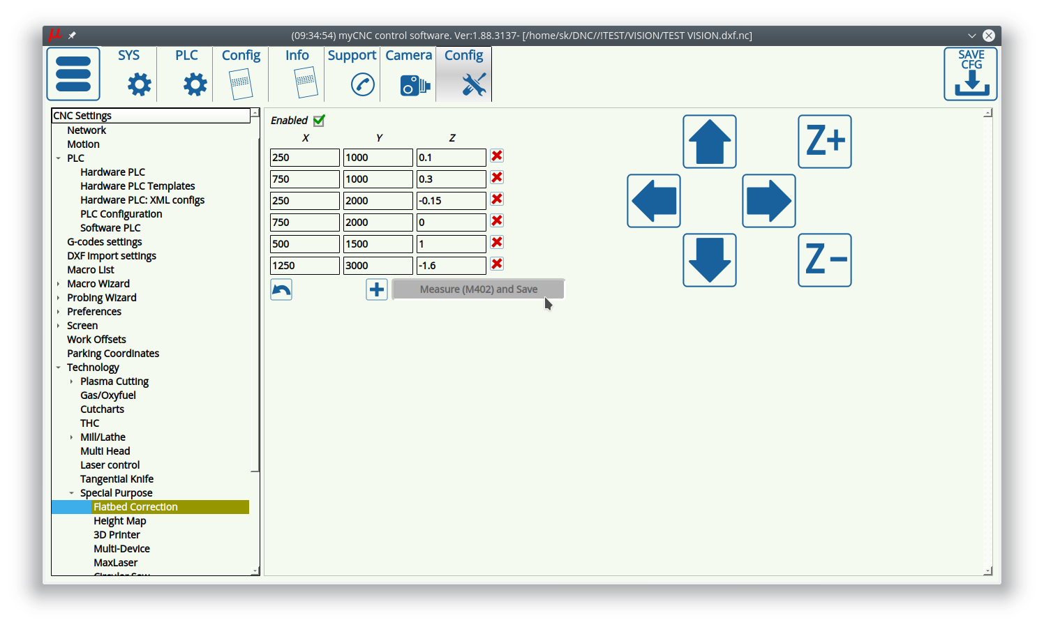

Сообщение mycnc »
Для роутеров-плоттеров появилась опция промерять и корректировать на лету кривизну стола
mycnc-update-001-127.png (3345 просмотров) <a class='original' href='./download/file.php?id=164772&sid=4611e5833010da31a94459eb34998fd1&mode=view' target=_blank>Загрузить оригинал (166.11 КБ)</a>

Сообщение Umnik »
круто!
Центроискателем или подобным щупом, я понимаю?
И есть какой-то виджет для быстрого задания сетки промеров?
mycnc
Сообщения: 895
Репутация: 623
Re: Контроллеры myCNC
Сообщение mycnc »
Пока только так как показано на скрине - джогом подвели в точку, нажали кнопку с макросом, поехало вниз, промерило щупом, сохранило точку.
Опция экспериментальная, собираем отзывы, пожелания. По результатам будем дорабатывать.

Umnik писал(а):круто!
Хотелось бы продолжения. Как должен выглядеть этот виджет, чотобы было удобно работать?

mycnc писал(а):Хотелось бы продолжения. Как должен выглядеть этот виджет, чотобы было удобно работать?
Думаю, что достаточно будет задать нулевую точку по ХУ, от которой будет происходить промер поверхности, нулевую высоту по Z (т.е. на какой высоте промеряемая плоскость), шаг сетки и кол-во точек промера, высота подъема щупа и скорость опускания центроискателя.
Надеюсь, более опытные ЧПУшники подправят, ежели чего...

Umnik писал(а):шаг сетки и кол-во точек промера
лучше размер области поиска (x,y) и максимальный шаг поиска.

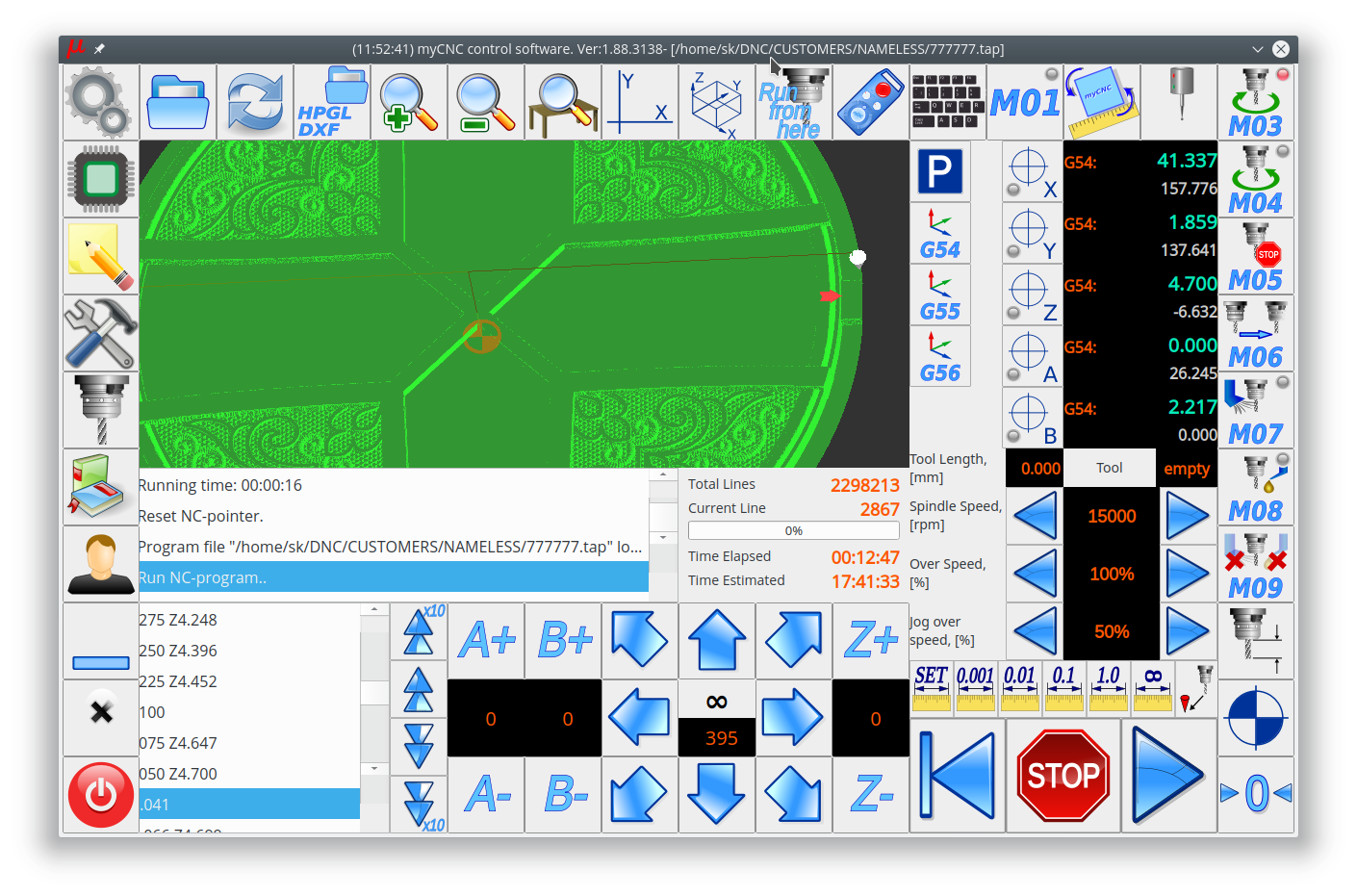

Сообщение mycnc »
В старый профиль 1280M5 тоже добавили окно с просчетом времени выполнения.
mycnc-update-001-130.png (2982 просмотра) <a class='original' href='./download/file.php?id=164972&sid=4611e5833010da31a94459eb34998fd1&mode=view' target=_blank>Загрузить оригинал (423.68 КБ)</a>

Хорошая новость.
Кстати с последней версией софта перестала работать регулировка оборотов шпинделя после его запуска, на ходу сейчас обороты не регулируются, только значение меняется, а напряжение на выходе нет.
mycnc
Сообщения: 895
Репутация: 623
Сообщение mycnc »
Скорее всего вы часто обновлялись и подхватили переходную версию, которая создала пустую "__SPN" процедуру в Software PLC.
Если это так, то надо ее удалить.
