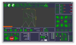

В плазменный профиль добавлена поддержка сверлильной головы.
mycnc-update-001-95.png (2998 просмотров) <a class='original' href='./download/file.php?id=162434&sid=c9d46c10c9269cc4393dbda4c1bb5644&mode=view' target=_blank>Загрузить оригинал (213.25 КБ)</a>
